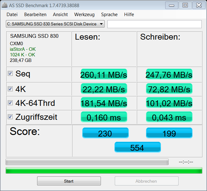

Zeig doch einfach mal einen Screen vom AS SSD Benchmark, dann schauen wir mal, ob sonst alles oke is.
SATA 2
Ist das in Ordnung ? Und wie bekomme ich nun zu 100% heraus ob AHCI aktiviert ist ?

Ahci ist aktiv, das erkennt man an dem vielfachen Wert von 4k zu 4k-64. Das ist ohne Ahci nicht möglich.
iaStor ist der Intel Ahci Treiber.
Oki Super , dann bin ich beruhigt :-)
