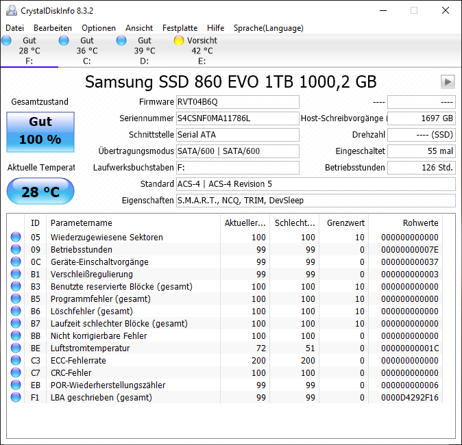

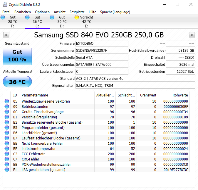

@Holt hier ist CDI nochmal komplett ihne scrollbalken
Da sieht alles gut aus, Kommunikationsfehler mit dem Host Controller gab es auch noch keine, wie der Rohwert vom Attribut C7 verrät. Es gab aber schon ein paar unerwartete Spannungsabfälle, wie die Rohwert von Attribut EB zeigen, 6 bei der 860 Evo sind für 55 Einschaltvorgänge noch einigermaßen im Rahmen, aber die 0x03C8 = 968 sind bei 3636 Einschaltvorgängen viel, jedes vierte mal wurde der Rechner nicht ordentlich runtergefahren oder ist abgestützt? Dabei hat sie bisher aber nie die Daten verloren, woran man sieht wie unsinnig die Theorie ist, dass es an Stromausfällen liegen könnte.
