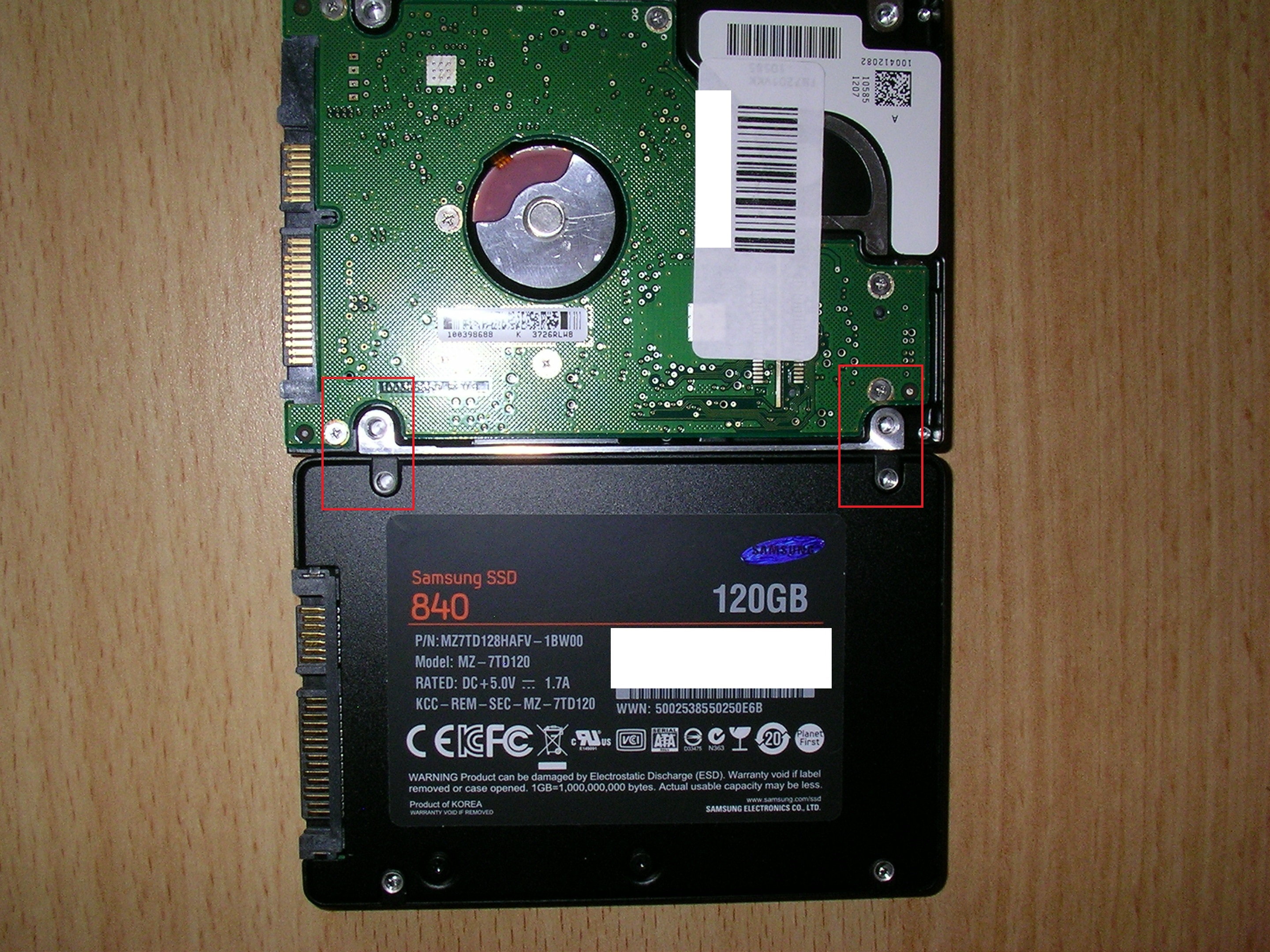

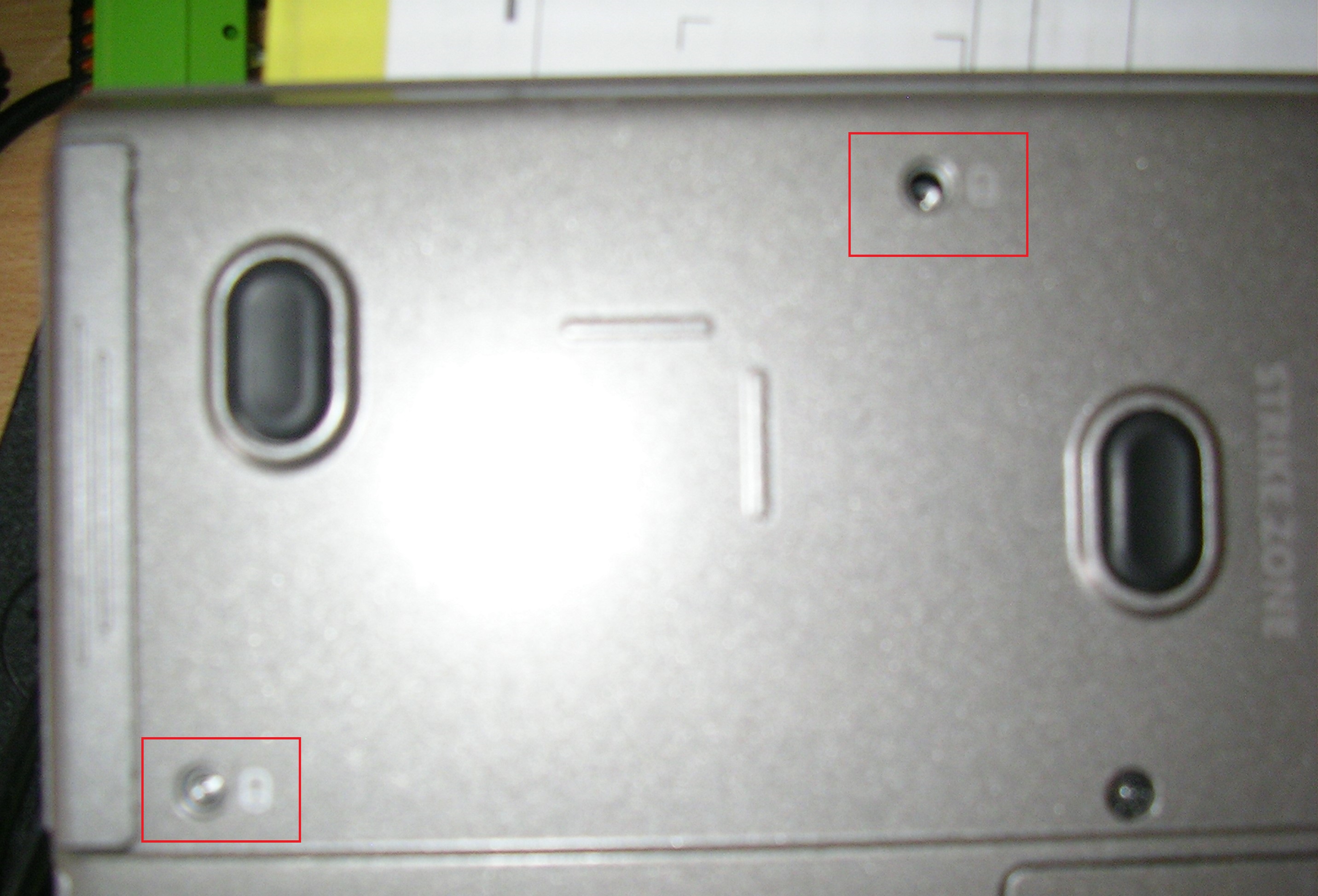

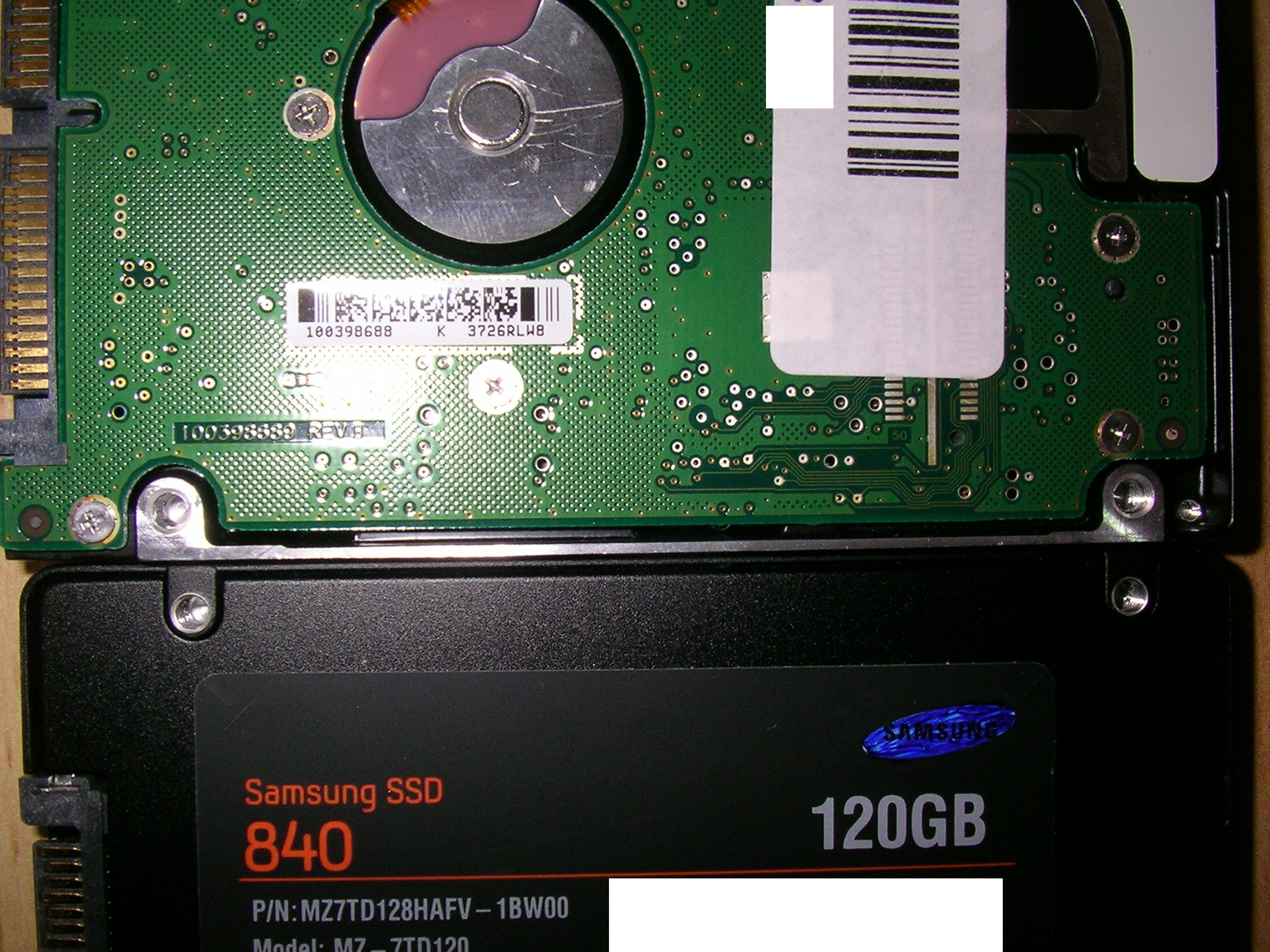

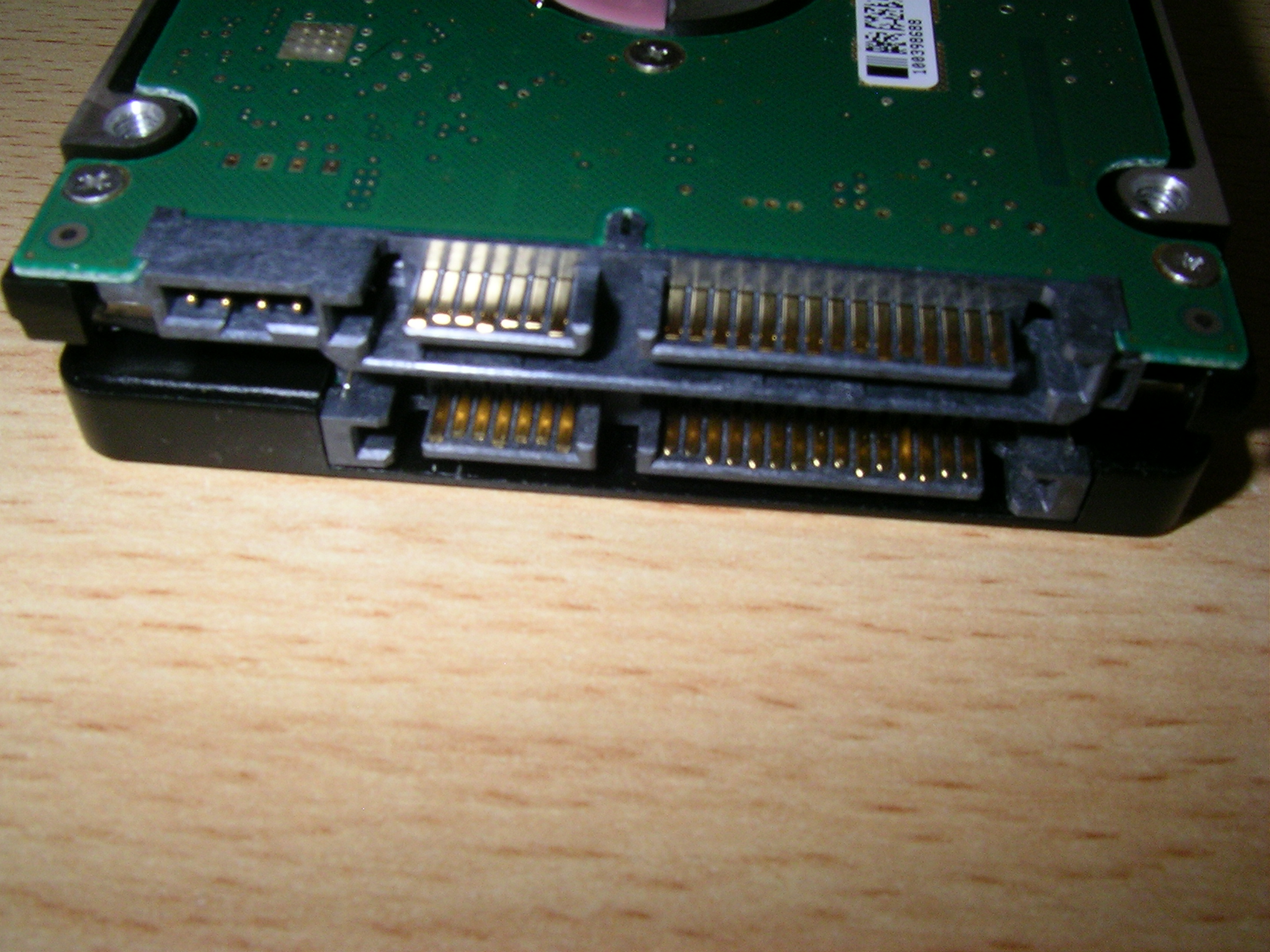

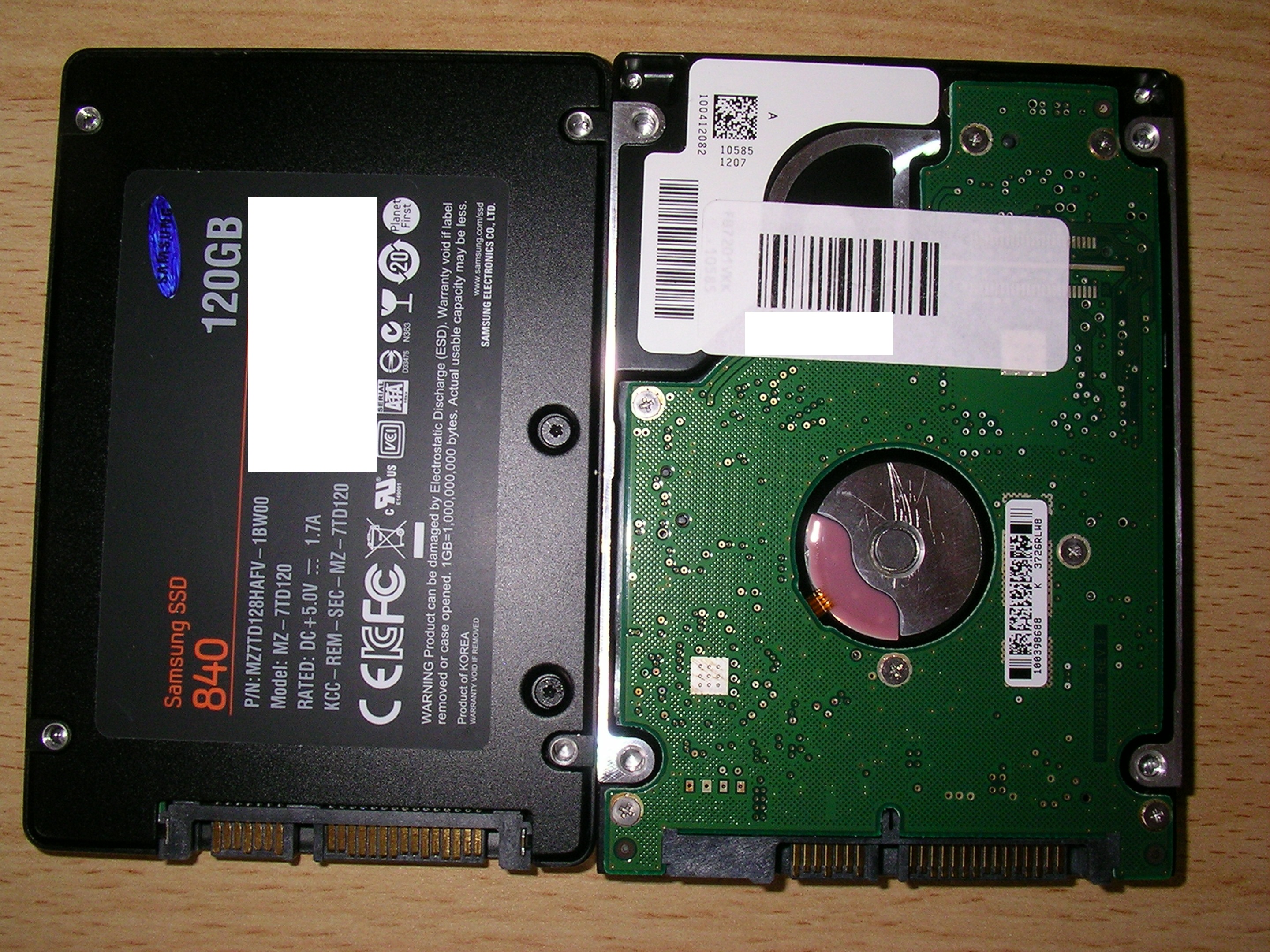

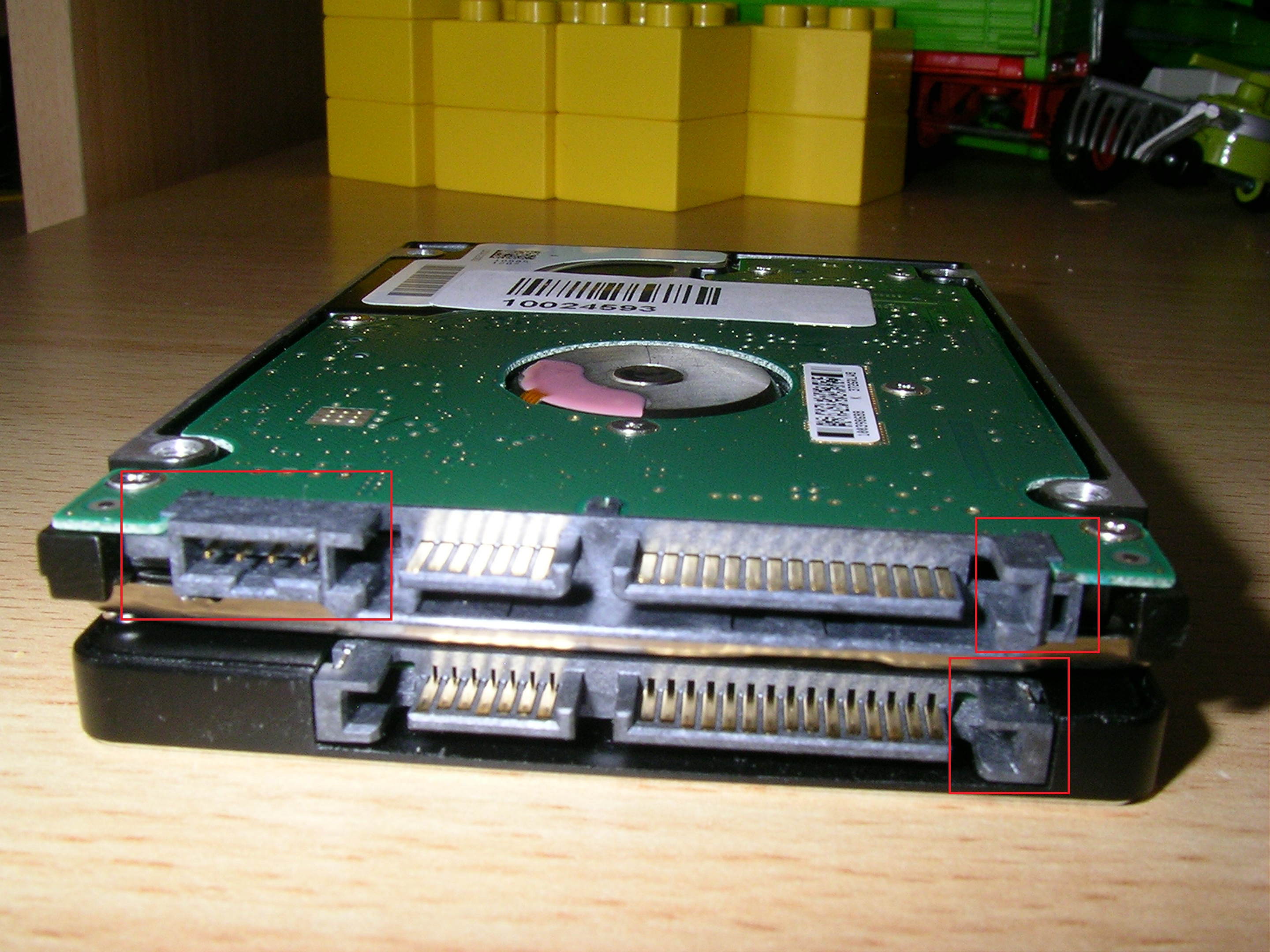

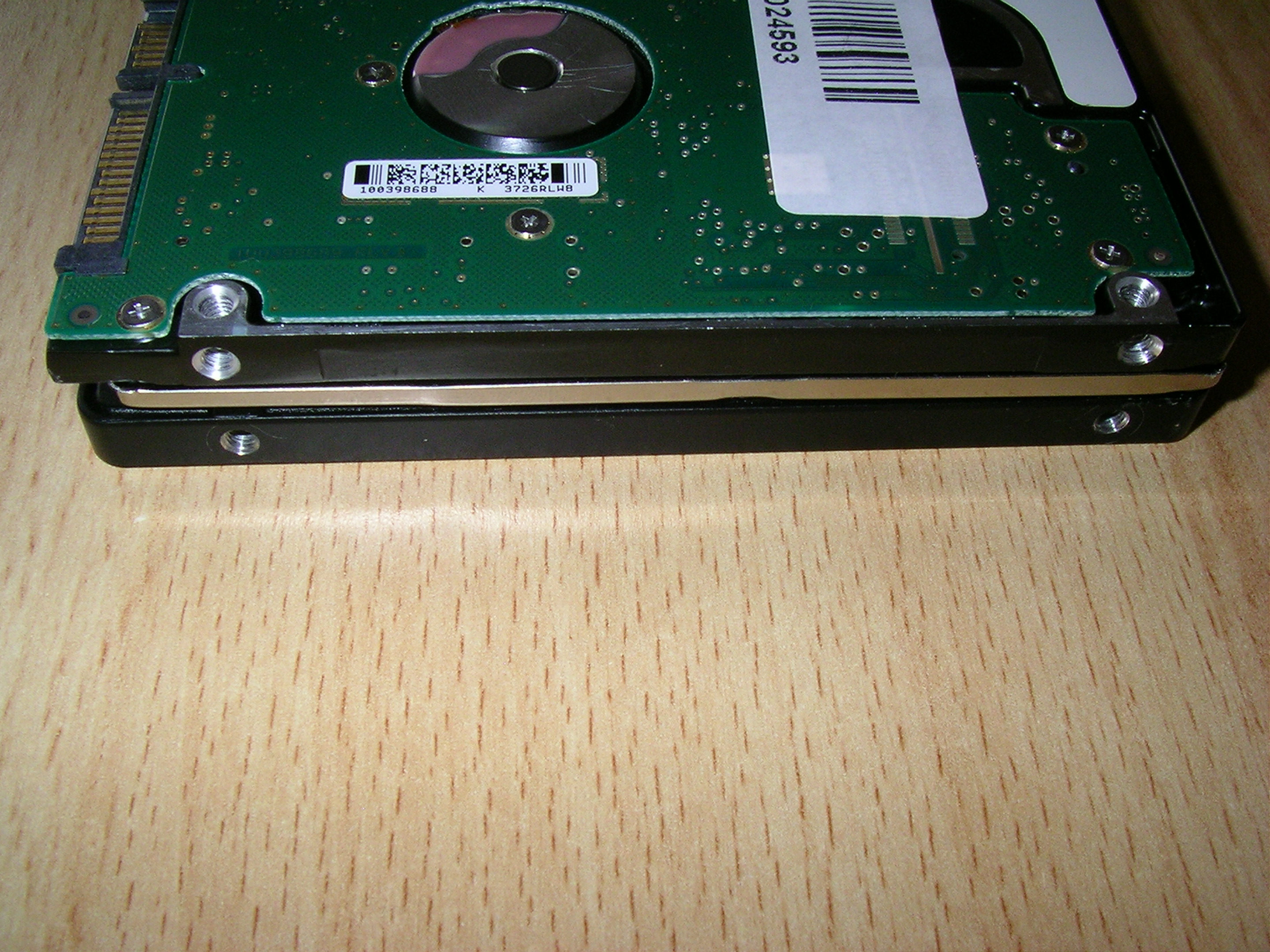

Schon beim Einschieben in das Notebook merkt man, dass es keinen Widerstand gibt und nichts einrastet. Die Löcher für die Schrauben im Gehäuse und in der SSD stimmen aber überein und sie lässt sich festschrauben:
807630
Im HP Pavilion dv6610eg verwendete ich zuvor sowohl diese SSD als auch eine der HDDs im selben Slot mit dem unten abgebildeten Adapter.

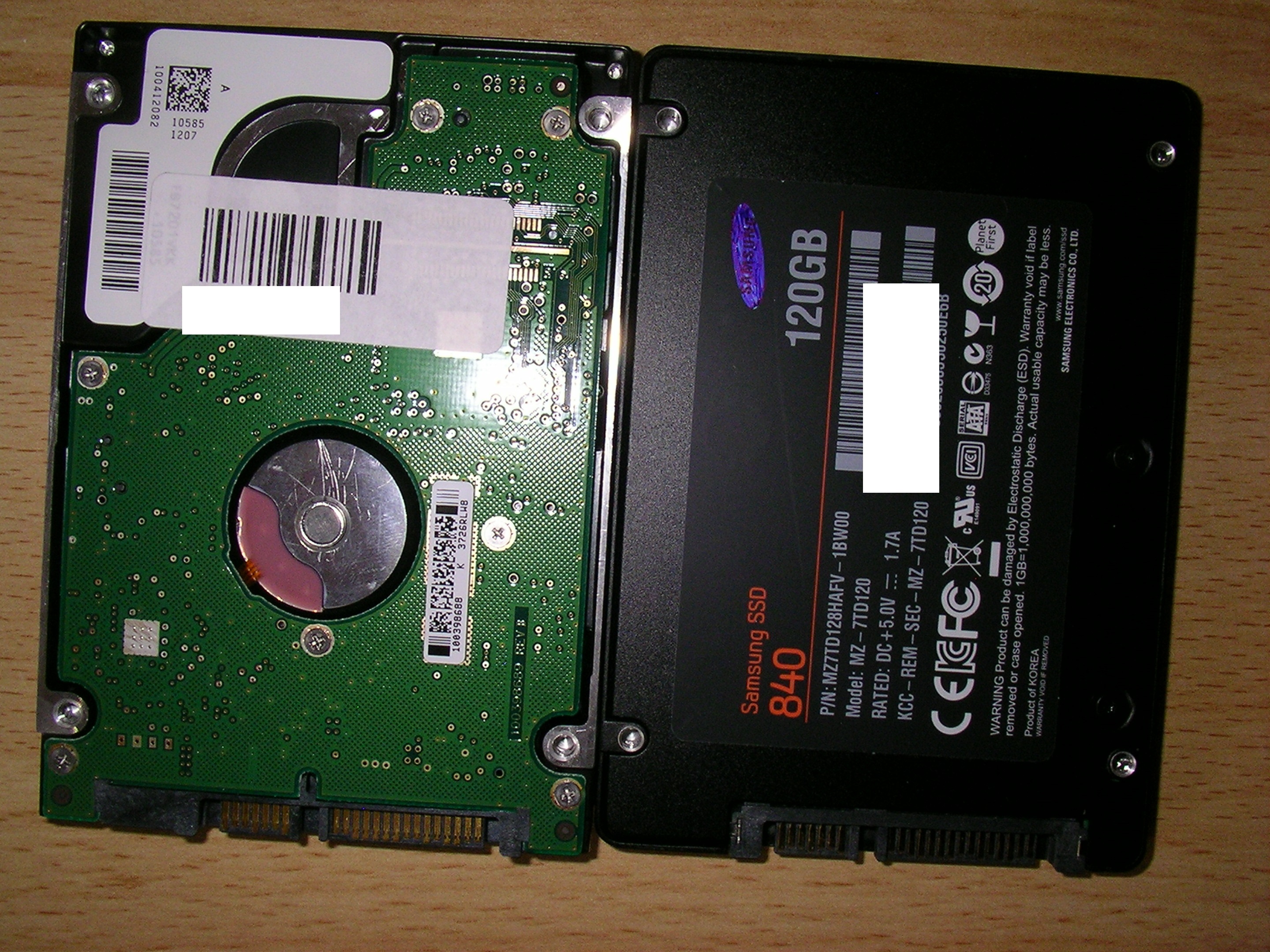

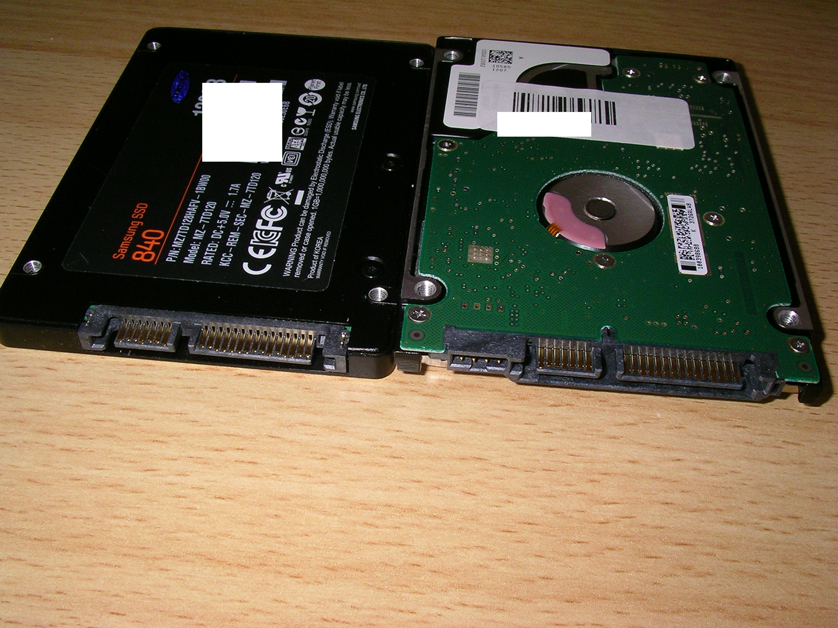

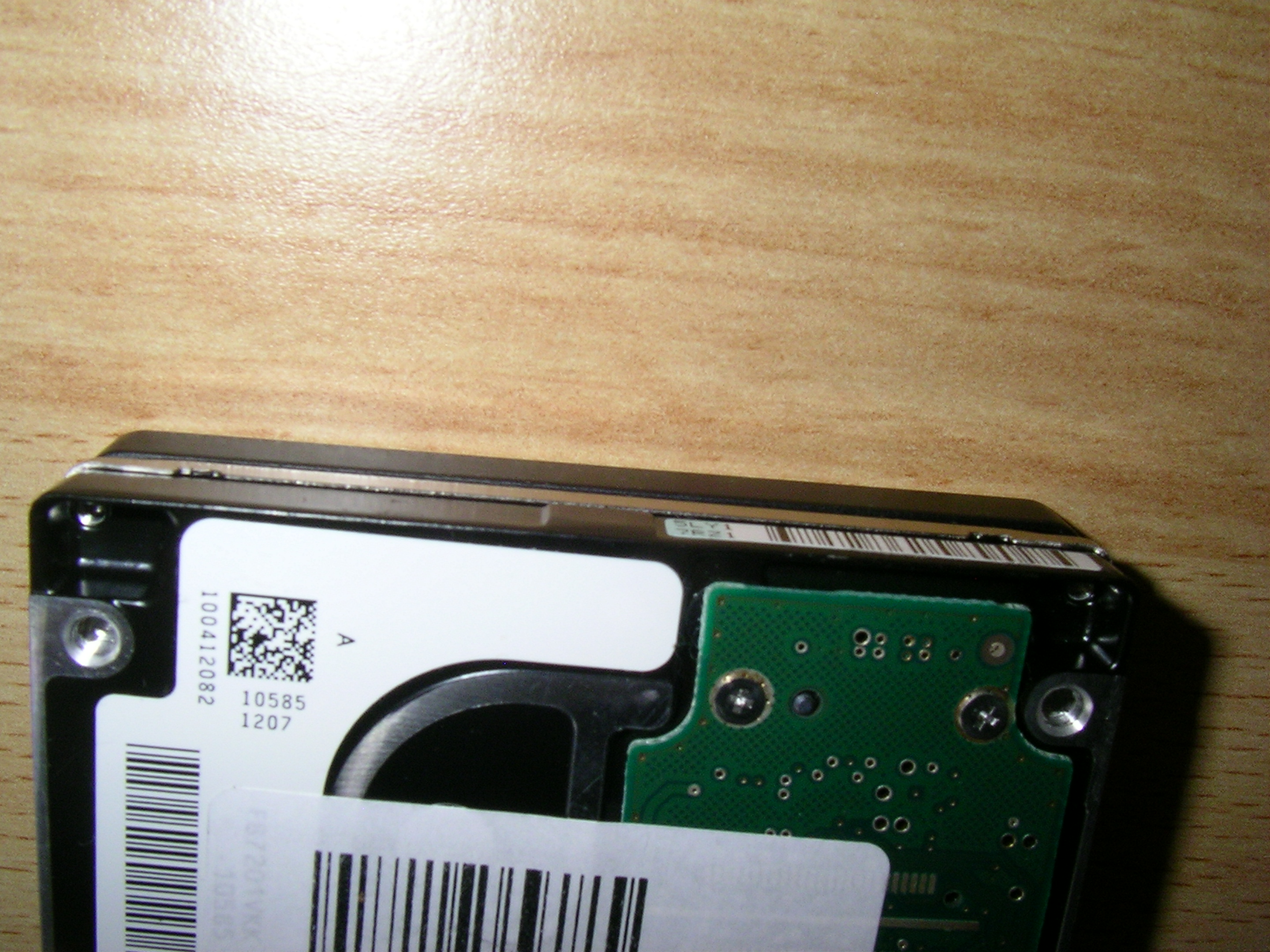

Warum passt dann beim D630 die HDD in den Slot, aber die SSD nicht?
Auf den Bildern konnte ich kaum einen Unterschied zwischen den Bauformen der HDD und der SSD erkennen. Es scheint, als ob die Löcher geringfügig verschoben seien. Dass die HDD im Gegensatz zur SSD Jumper-Pins hat, kann nicht der Grund sein oder?

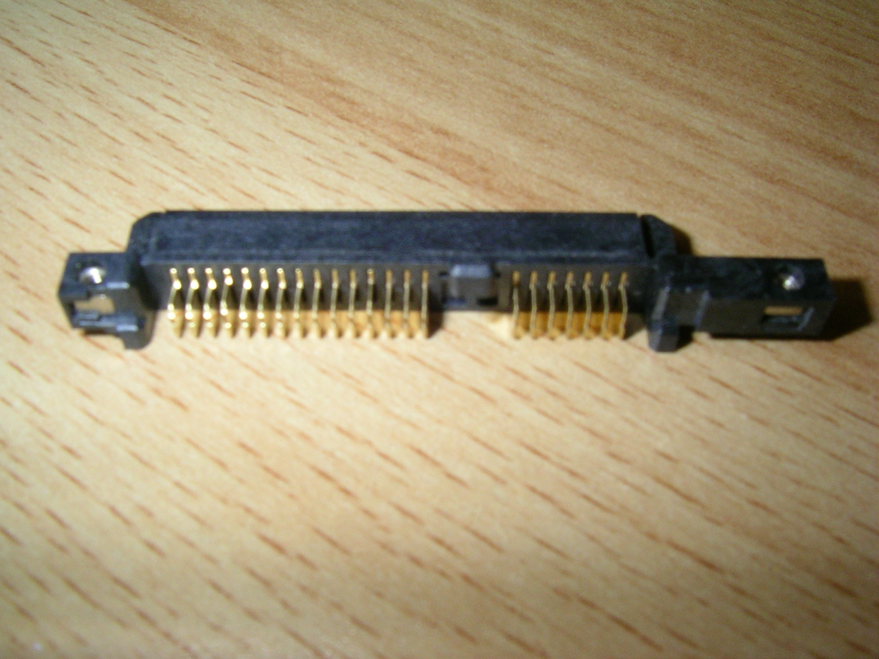

Vom HP habe ich noch diesen Adapter übrig. Auf der im Bild nicht sichtbaren Seite steckt man eine SATA-HDD oder SATA-SSD ein. In dem Notebook wurde die im Bild sichtbare Seite dann mit den internen Kontakten des Notebooks verbunden. Hilft das?

Der einzige Unterschied, die HDD ist 9 mm dick und die SSD nur 7 mm ... nimm ein Stück Karton und schieb das oben bei der SSD mit rein, dann sollte es passen.
Der extra Anschluss hat damit nichts zu tun.
Achja, bei der SSD könnte so ein Kunststoffteil dabei gewesen sein das genau 2 mm dick ist, leg das auf die SSD, dann hat sie auch 9 mm, dafür ist das Ding da.

Nein den Adapter musst du auf die SSD drauf und dann rasten die SSD mit dem Adapter auf dem Mainboard.
Es kann sein daß du durch das Festschrauben den SATA-Anschluß des Mainbards abgerissen/verbogen hast.
Bei Einschüben für 9mm Platten ist es am besten das Gerät bei der Montage so hinzulegen daß die Verschraubungen unten sind um nicht den SATA-Anschluß zu verfehlen.
Mach am besten mal ein Bild vom Inneren des Schachtes beidem der SATA-Anschluß sichtbar ist.

Das war es! Danke!
