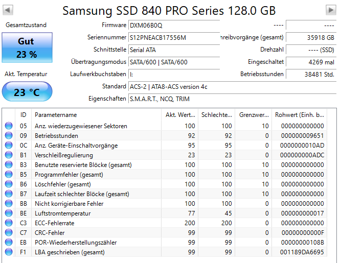

Du hast unter C7 (CRC Fehler) einen eher geringen Eintrag. Das würde heißen die Platte war einige male mit einem schlechten SATA Anschluß (Kabel oder Stecker) verbunden. Die Anzahl ist aber für eine weitere Verwendung unkritisch.
Wenn ich mir die anschaue denke ich mir, dass du dein SATA-Kabel vielleicht mal ersetzen solltest (15 CRC-Fehler, meistens was mit dem Kabel) aber sonst sieht die SSD prima aus.
Ansonsten... 23% Gesamtzustand ist noch lange nicht bedenklich, 10000 Betriebsstunden schafft die locker noch, danach könnte man nochmal auf die SMART-Werte schauen
Anmerkung: Bloß weil im SMART nichts zu sehen ist, heißt nicht das kein Problem vorhanden ist. An allererster Stelle sollte für dich stehen, ein Backup der Daten zu machen.
Danke; mir scheint, ich muss mich mal ein bisschen in die Interpretation dieser Daten einlesen! Würde mich auch mal für die andern Platten interessieren, aber die sind hier nicht Thema. Von daher gibt es also keine plausible technische Erklärung für die Diagnose "Defekt - wird nicht mal mehr erkannt" ...
Danke für den Hinweis zu den Kabeln; ja, hatte zuletzt auch mit einem nigelnagelneuen Kabel, bei einem ASRock MB beiliegend, ein eindeutiges Kabel-Problem.
Sieht augenscheinlich gut aus. Aber ich habe bei noch keiner SSD ein Zustand von 23% gesehen. Und ich habe auch sehr alte SSDs verbaut. Auch der Wert sagt nichts eindeutiges aus. Aber er sagt eben aus, die SSD ist schon sehr lange im Betrieb und hat ihr Hersteller Soll bald erreicht.
Eine 840 Evo mit TLC wäre schon längst durch, die Pro hat ja MLC der ordentlich was abkann. Aber bei einer recht kleinen SSD mit so hoher Schreiblast ist auch MLC irgendwann am Ende.
Die NAND scheinen aber noch gut zu sein da bisher kein Sektor ausgefallen ist.

Zur interssanten Nebenfragestellung: Die SSD war bisher ziemlich genau acht Jahre in Betrieb; dachte, es wäre weniger lang. Dennoch: Es war eine gewöhnliche, ausschliessliche Systemplatte. Von daher frage ich mich, woher die hohe Abnutzung herrührt. Ein Gedanke: Ich schaue am PC auch fern mit TV-Tuner, oft mit Timeshift, und es gab Zeiten, da war die Timeshift-Datei noch nicht auf einer separaten SSD. Aber wenn ich mit CrystalDisk die SMART-Werte der SSDs anschaue, auf denen diese Datei schon länger ausgelagert ist, sehe ich da keine Spuren, sondern "Medienabnutzungsanzeiger: 95" und "99".
Der Wert "Verschleissregulierung: 23" (von 100, wenn ich das richtig verstehe), auf der SSD, um die es hier geht, ist aber schon bedenklich und erstaunt mich sehr. Hätte dies schon längst bemerken sollen - ist mir eine Warnung. Ursache weiterhin unklar.
Andererseits: acht Jahre und noch Reserve ... damit kann ich bei dem, was heute bezüglich Lebendauer von Komponenten angenommen wird, eigentlich schon recht zufrieden sein. Dachte nur, dass die zehnjährige SSD deutlichere Spuren aufweisen würde. Habe so stark vertraut auf die Versicherungen, dass SSDs praktisch nicht totzuschreiben seien, dass ich diesen Werten nie wirklich Aufmerksamkeit geschenkt, sondern mich mit der allgemeinen Angabe "Zustand: OK" begnügt habe.

Eine andere Frage stelle ich mir noch, und zwar bezüglich der oben erwähnten Werts von 23 bei der Verschleissregulierung: Sollten sich auf der SSD - Windows-Protokolle o.ä. - Spuren finden lassen, die Aufschluss über die Ursache dieser starken Abnutzung geben? Wenn diese Aussicht besteht, würde sich eine vertiefte Überprüfung ev. lohnen. Danke!
