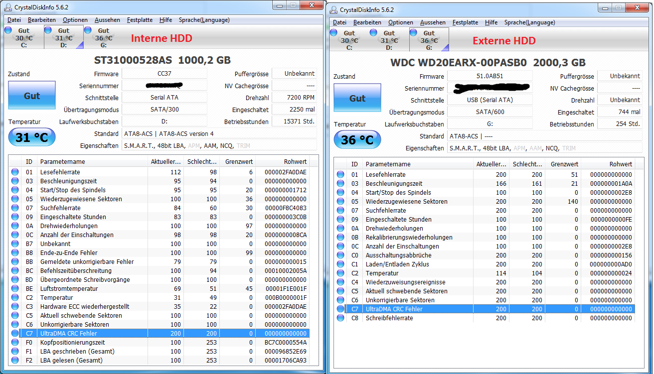

So ist es, daran liegt es also nicht. Prüfe die BIOS Einstellungen, SW, Treiber, etc. da dürfte die Zeit verloren gehen. Prüfe auch ggf. mal mit CrystalDiskInfo ob eine der verbauten HDDs ein Problem hat, achte auf auf den Rohwert des Attributes C7 (Ultra-DMA CRC Fehler), der auf Probleme mit dem SATA Kabel hindeutet, für den aber keine Warnung angezeigt wird. Der ist auch nur kritisch, wenn der steigt, denn alte Fehler bleiben erhalten.

habe mal nen screenshot von den hdd werten erstellt.
Sieht gut aus, daran sollte es nicht liegen. Folge dem Rat von MagicAndre1981 und analysiere woher die Verzögerung beim Start kommt.
