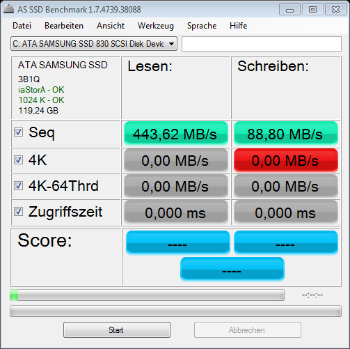

nach der deinstalation habe ich nach jemdem neustart nen blackscreen gehabt musste also erst den explorer übern taskmanager starten. nun habe ich das system nochmal komplett neu aufgesetzt und die werte sehen nun wie im anhang aus. hab die platte am 1. intel 6G port und den intel sata treiber isntalliert nur wird nun die ssd nichtmehr wie am anfang als sata platte sondern als scsi erkannt. kommt daher der extreme leistungseinbruch biem schreiben? :(
Habe den benchmark nicht ganz laufen lassen da es stunden dauern würde. jedoch sieht man schon an den ersten zahlen das was nicht i.o ist. hoffe das reicht. der 4k test ist beim schreiben mit 1 MB gelaufen

Da ist wohl der Schreibcache deaktiviert und womöglich noch was anderes nicht in Ordnung. Welche Treiber hast Du installiert und welche Version?
Dieses Erkennen als SCSI deutet auf den Enterprise Treiber von Intel, das ist bei der X79 Plattform immer etwas komisch, da es auch davon abhängt, was der Boardhersteller im BIOS macht wie es da eingestellt ist. Der SATA Controller kann entweder korrekt als "Intel(R) C600+/C220+ series chipset SATA RAID Controller" mit der DeviceID DEV_2826 oder als "Intel(R) Desktop/Workstation/Server Express Chipset SATA RAID Controller" mit der DeviceID DEV_2822 nach außen erscheinen, wobei letzteres eigentlich unzutreffend ist aber die Installation der gleichen Treiber und RAID ROMS wie bei den Mainstram Chipsätzen erlaubt.

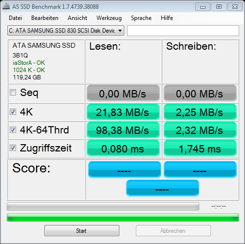

Wie sind denn die 4k Werte, die waren ja noch nicht fertig, als Du den Screenshot erstellt hast.
Welchen Treiber hast Du gebommen? Schau ggf. mit Drive Controller Info nach. Mit dem msahci waren die Werte ja vorher gut, die SSD dürfte also in Ordnung sein und das Probleme somit beim Treiber und ggf. den BIOS Einstellungen liegen.
den von intel nur weis ich nicht was ich davor für nen treiber hatte hier nun der komplette 4k test und die zugriffzeiten.
