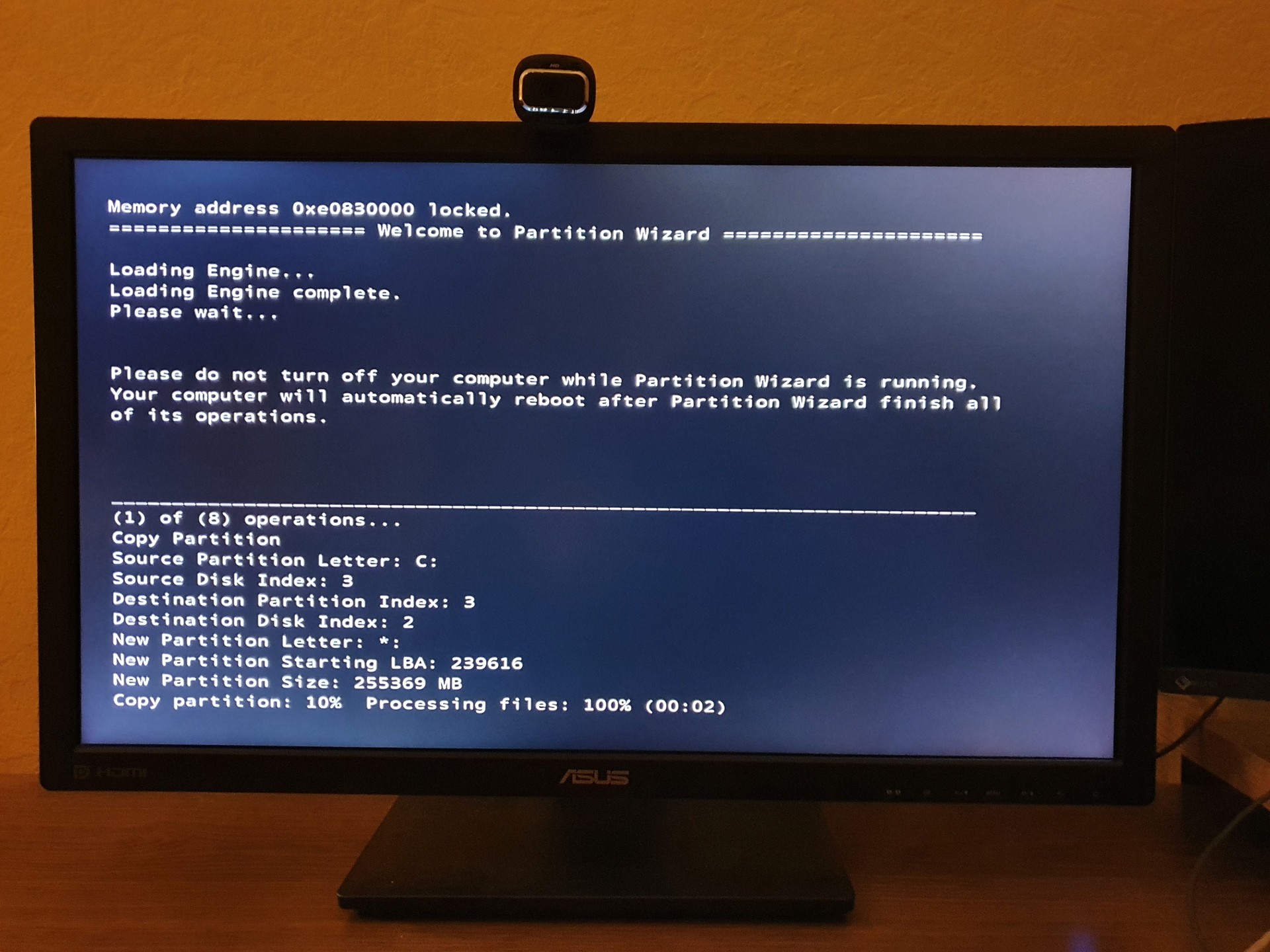

So das kopieren ging sehr schnell vonstatten nur ich lande jetzt immer auf der Crucial SSD beim booten und nicht auf der Samsung.....
Im Bios sind zwei mal Windows Bootmanager zur Auswahl einmal con der Crucial und einmal von der Samsung.
Samsung habe ich ausgewählt, den Crucial auf deaktiviert gesetzt, trotzdem lande ich auf der Crucial Installation...
Was hab ich falsch gemacht?

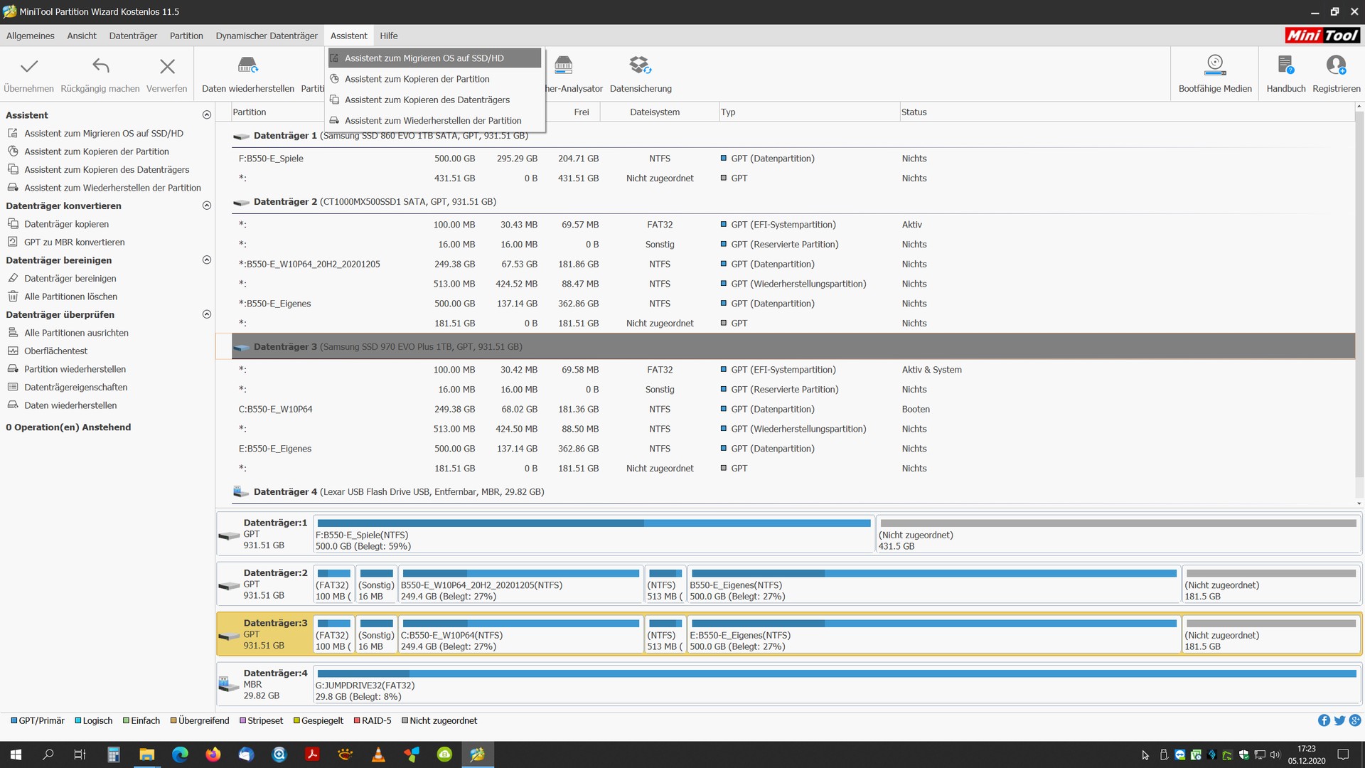

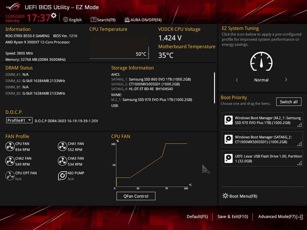

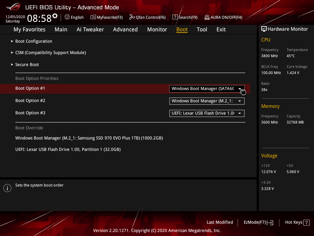

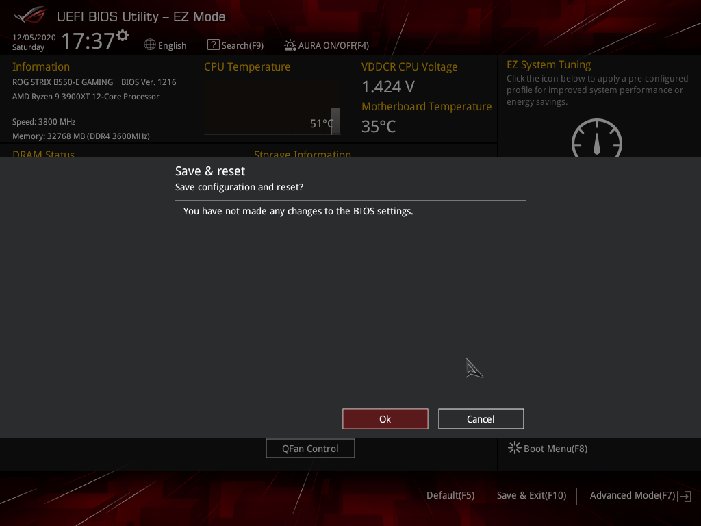

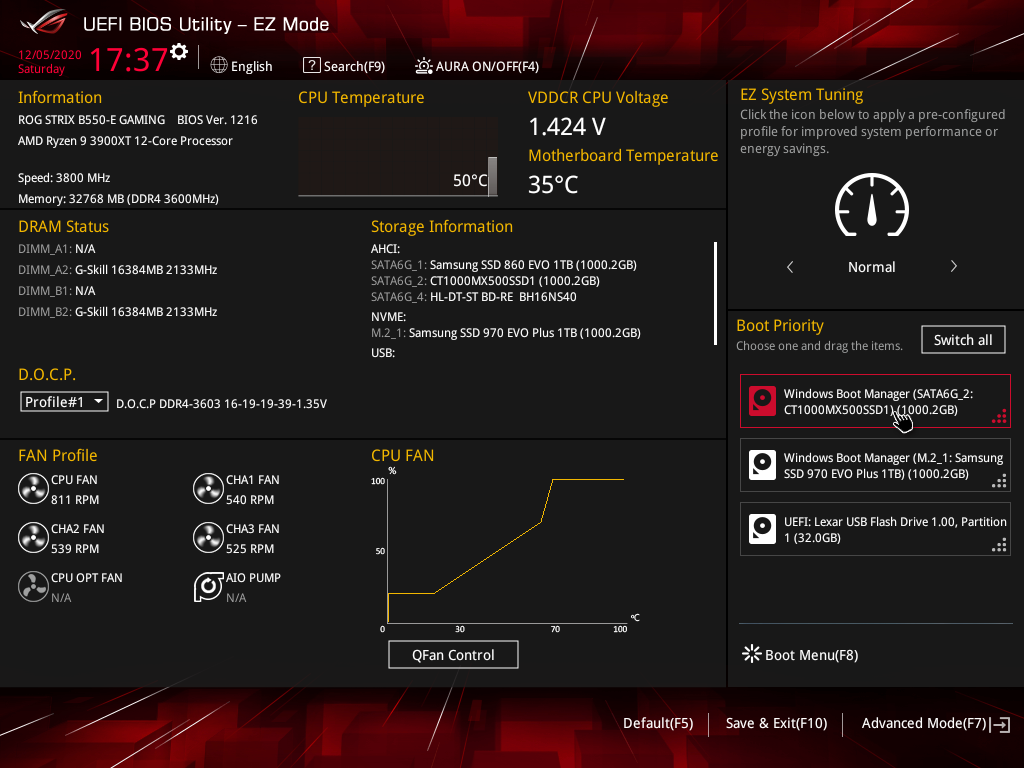

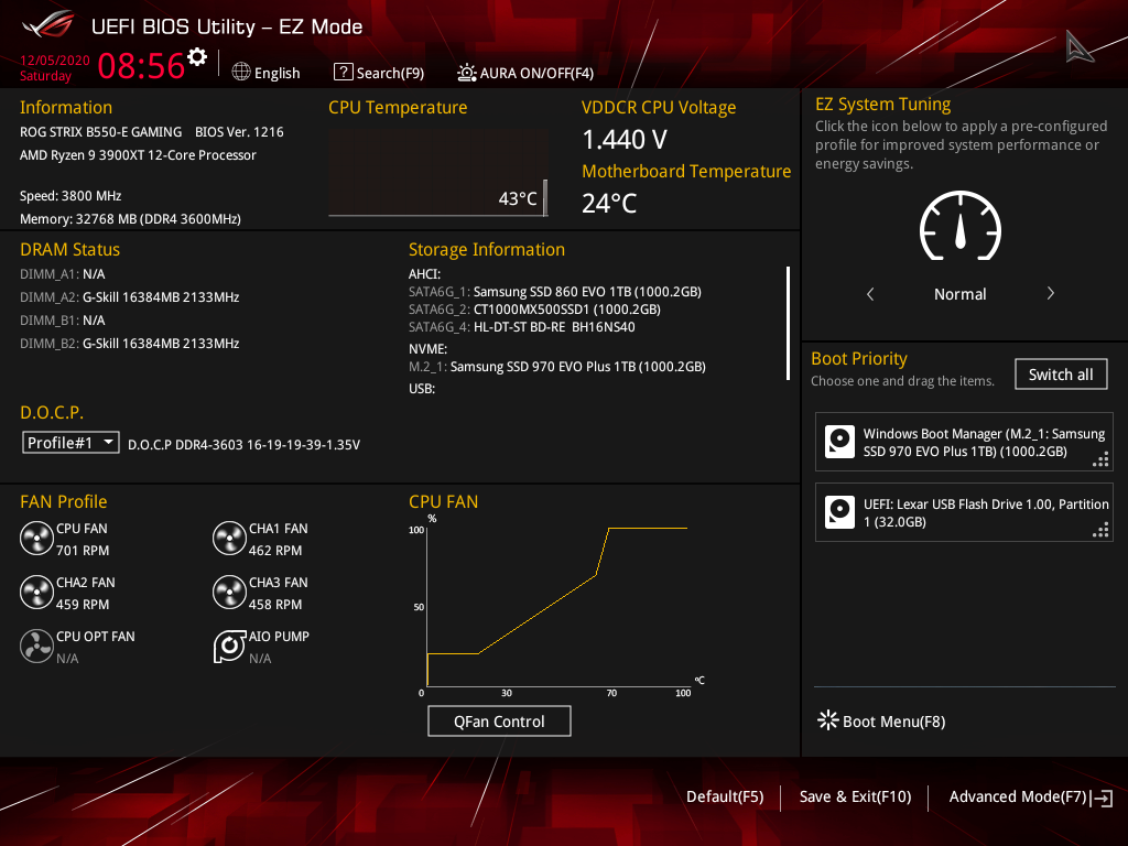

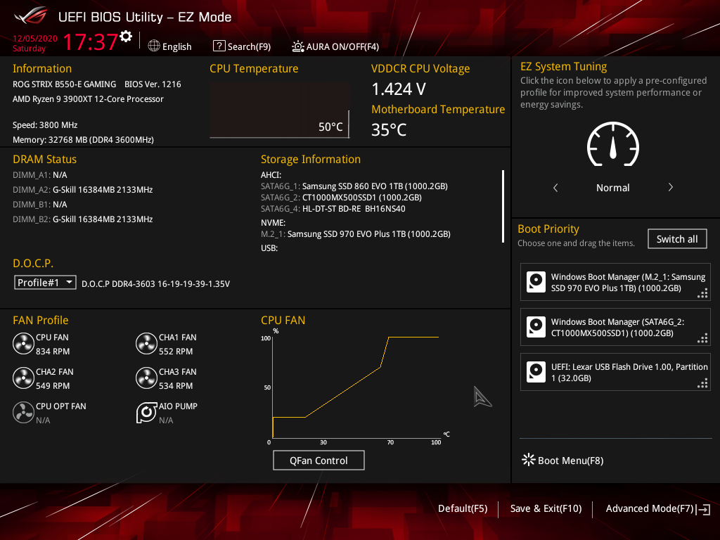

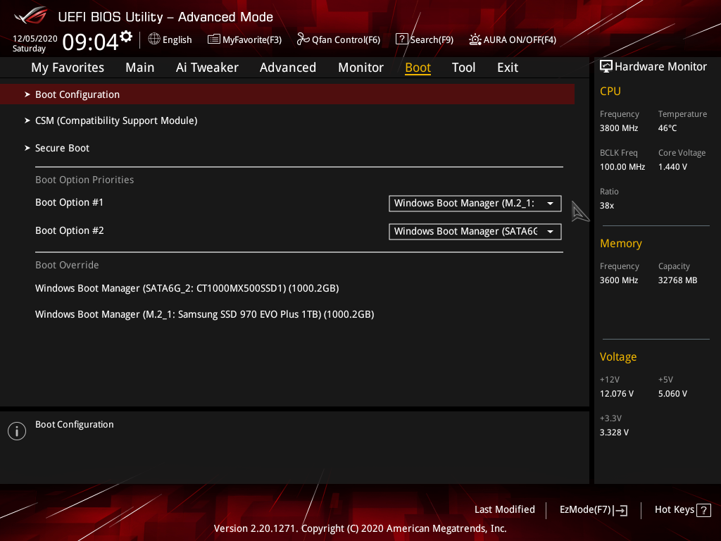

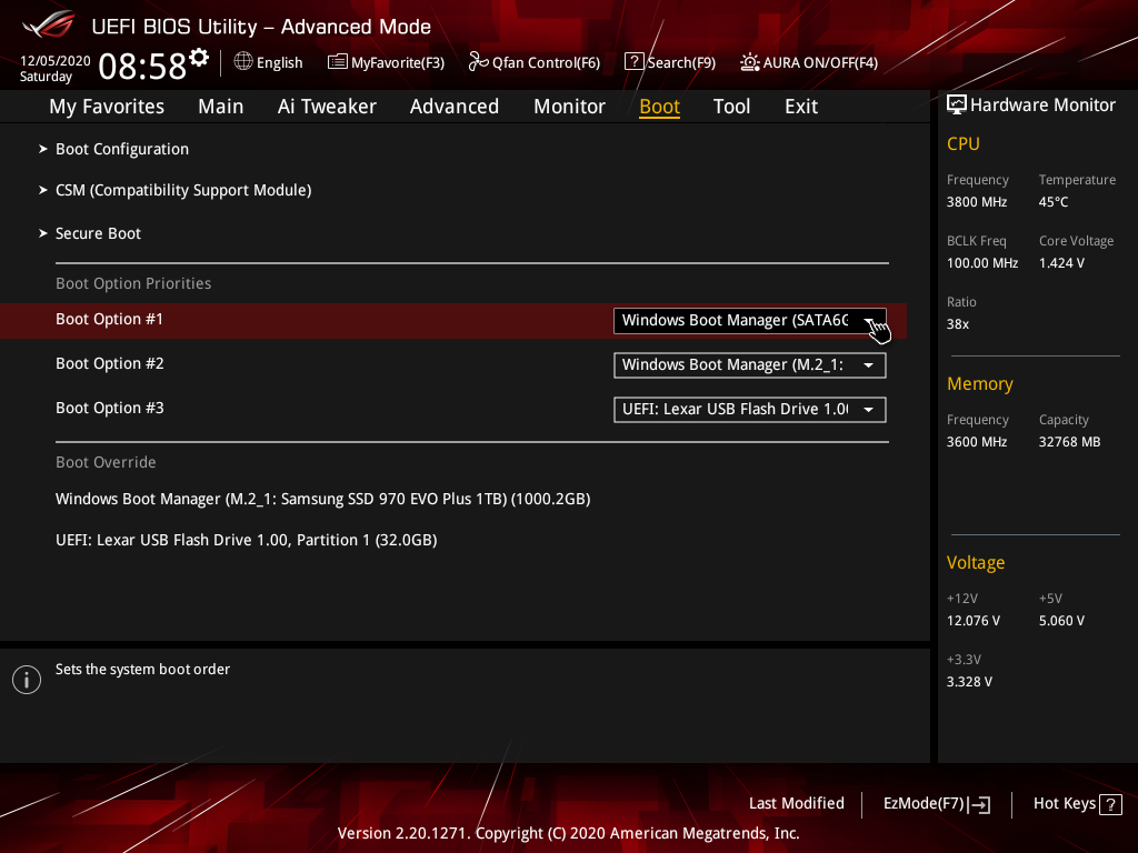

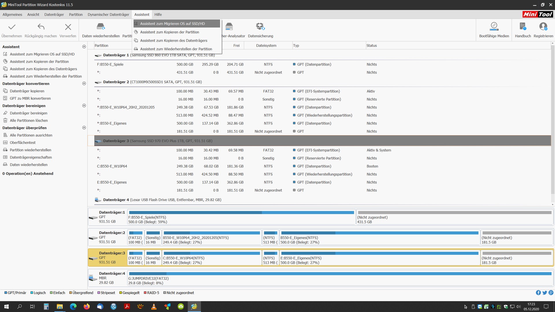

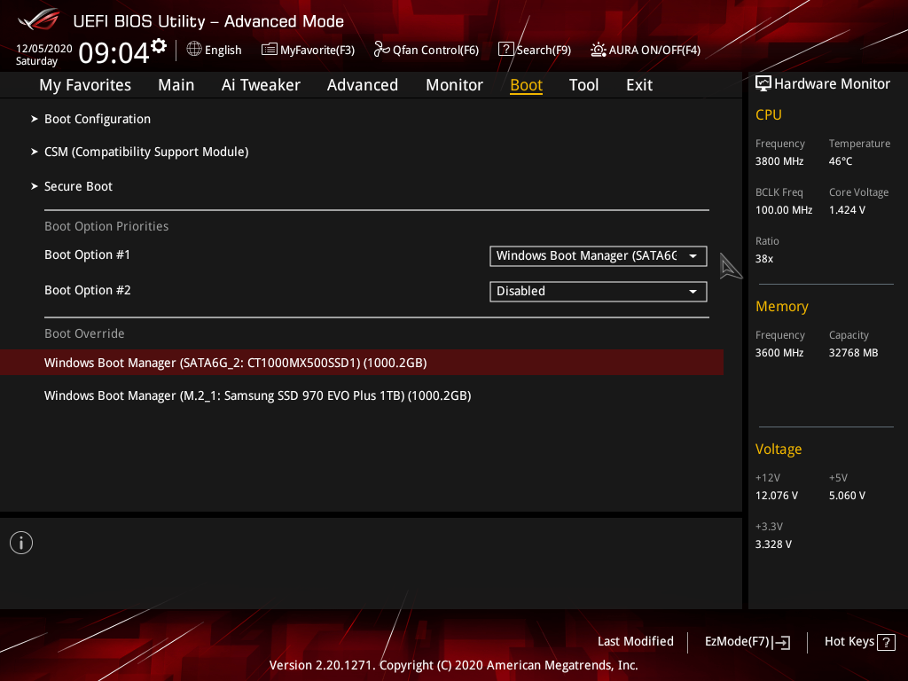

Ich kann das "Problem" (EDIT: Beitrag #33 mitlesen) auf meinem Asus B550-E Gaming (Bild 1) nachvollziehen. Die Situation ist gleich, bevorzugt wird das ursprüngliche Bootlaufwerk.

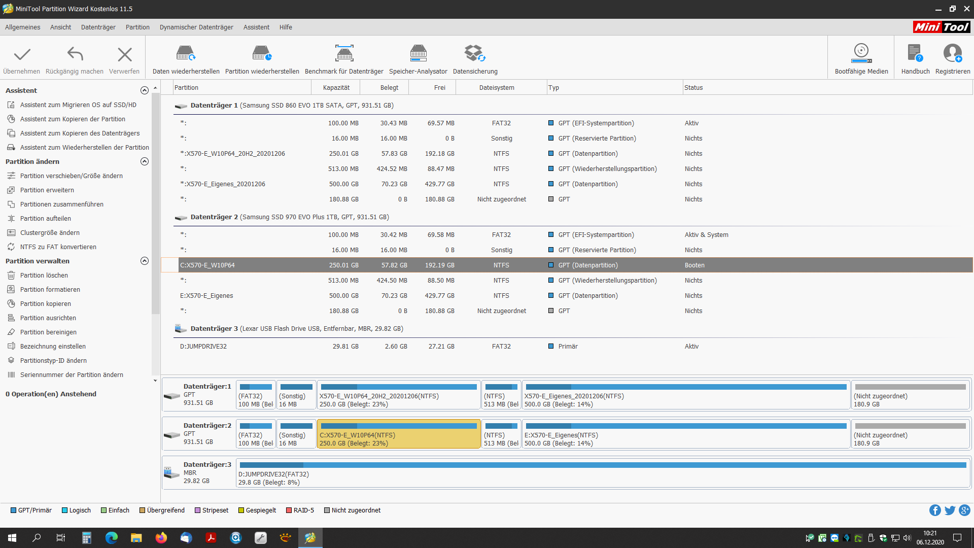

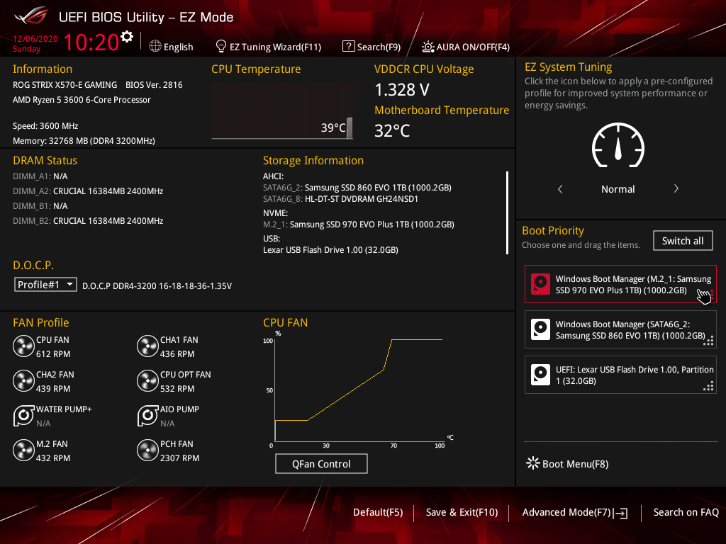

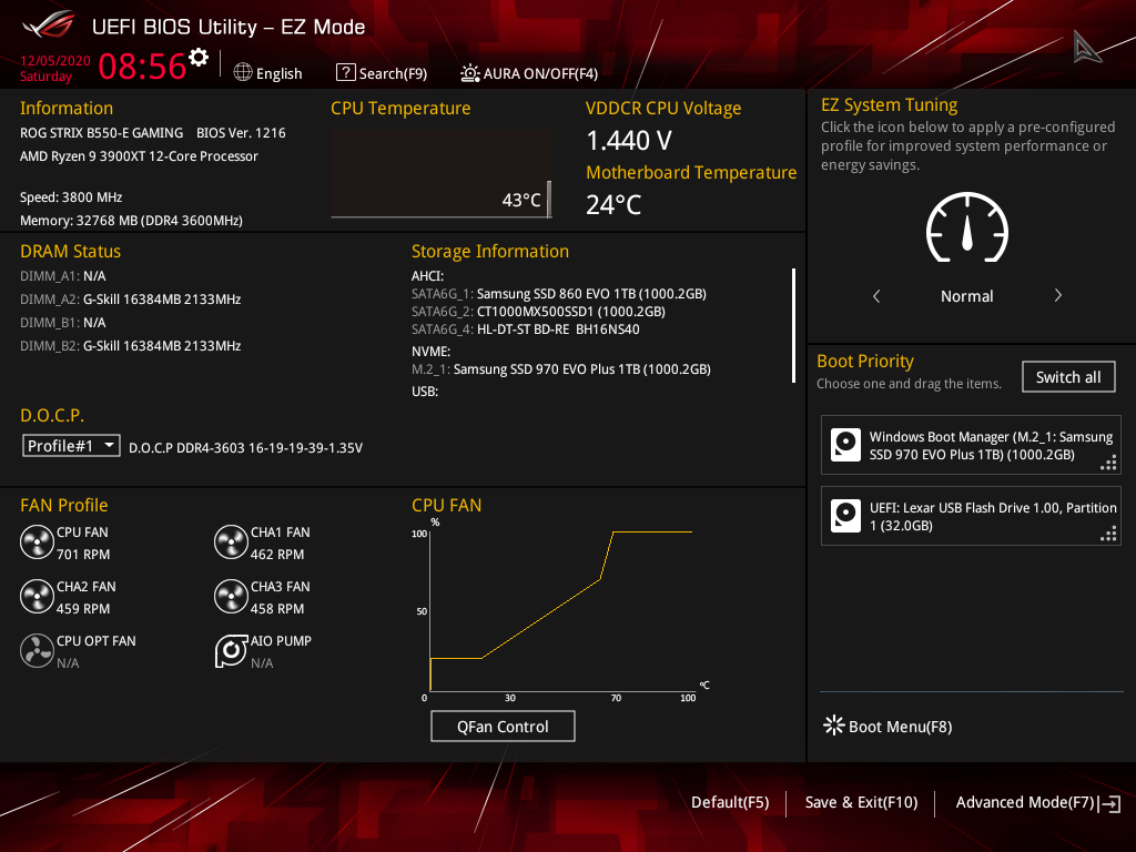

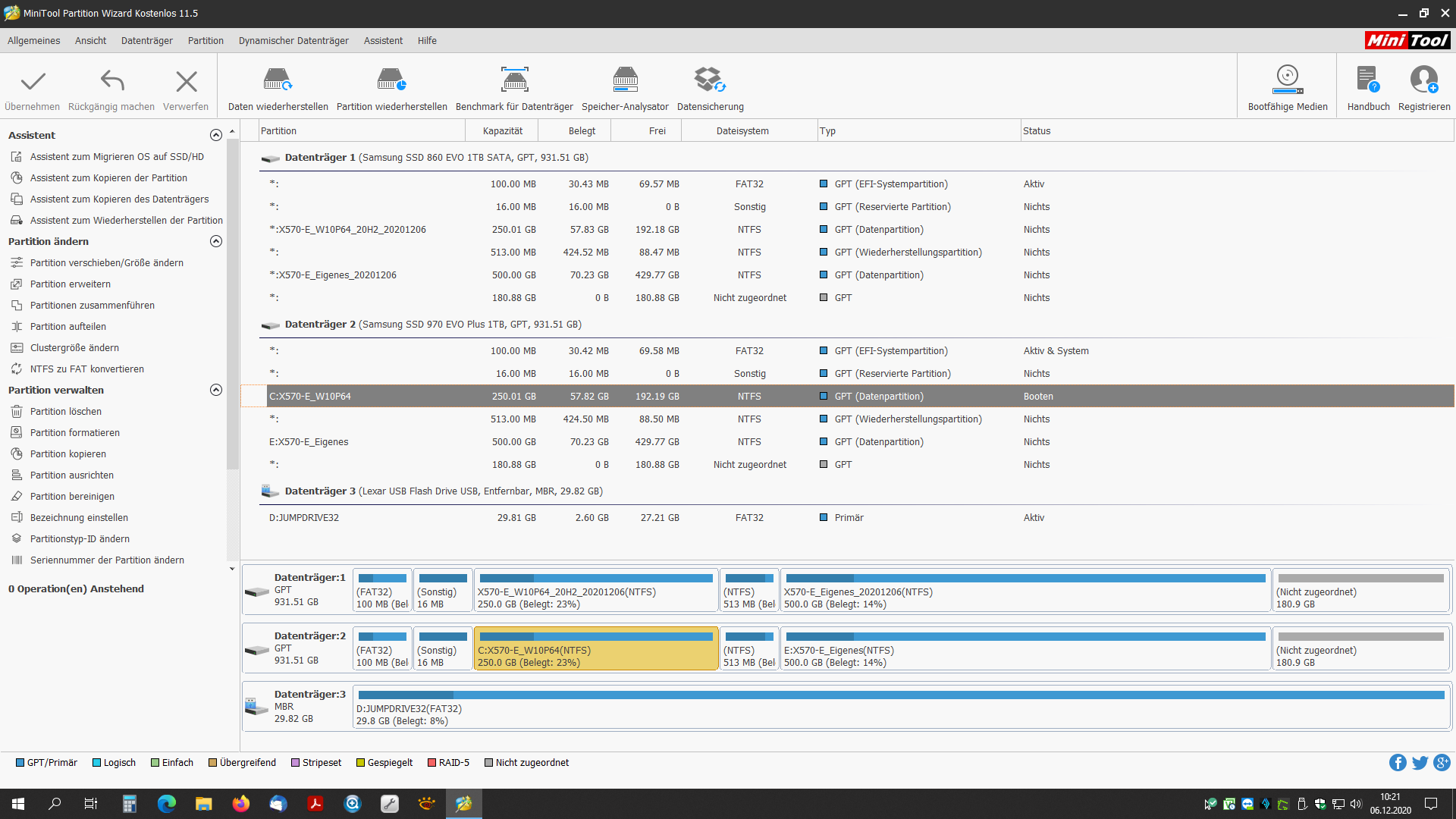

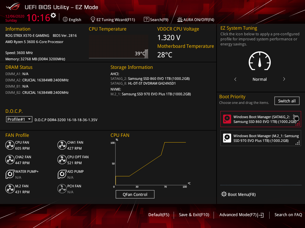

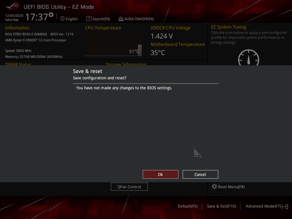

Konkret: obwohl ich Boot Option #1 von in meinem Fall M.2_1 auf SATA6G_2 gestellt habe (Bild 2), bootet das Board danach trotzdem weiter von M.2_1 (Samsung 970 EVO PLUS). Anscheinend wurde auch wieder zurückgestellt (Bild 3).

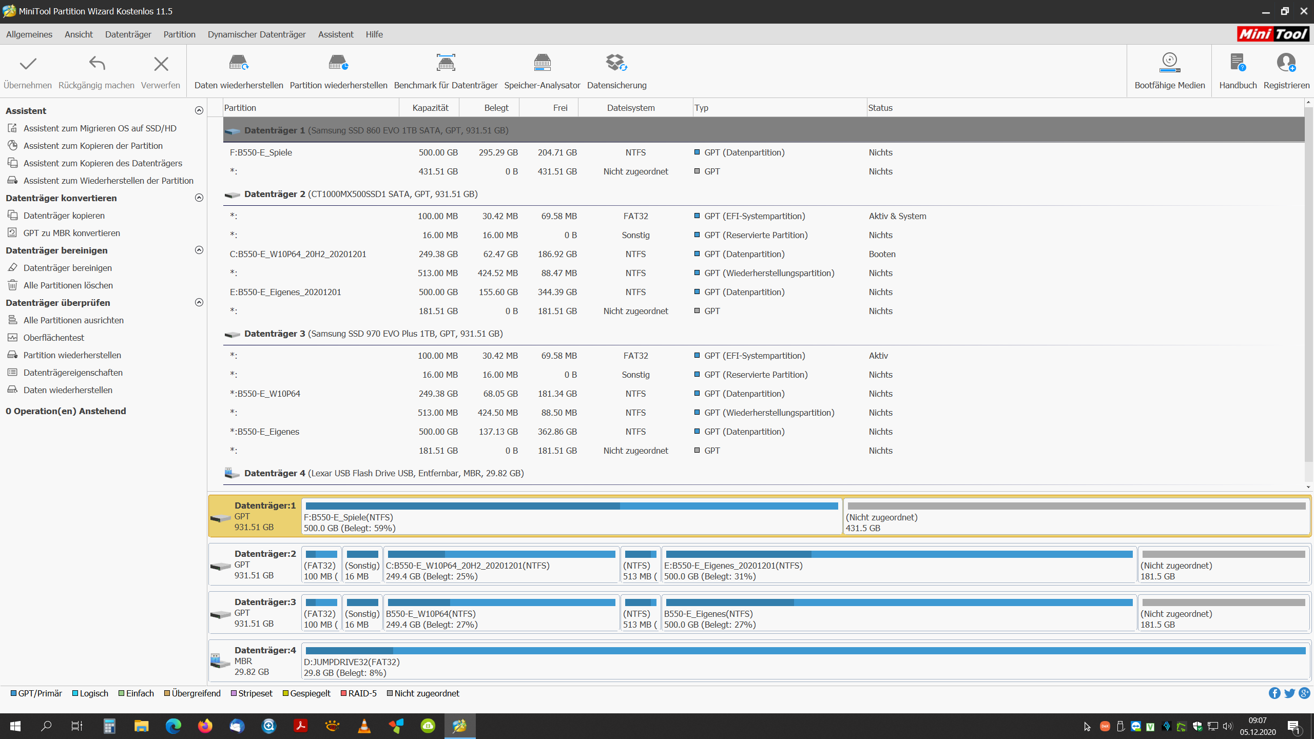

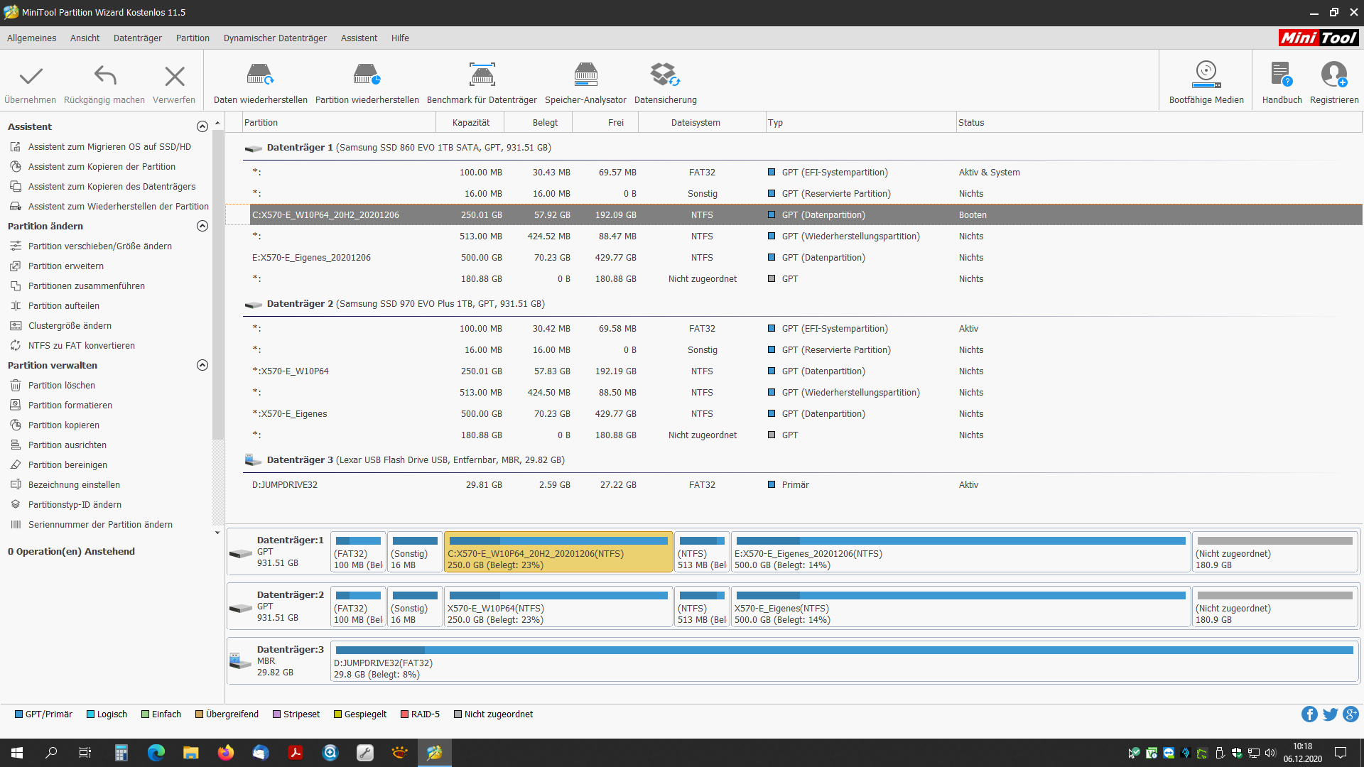

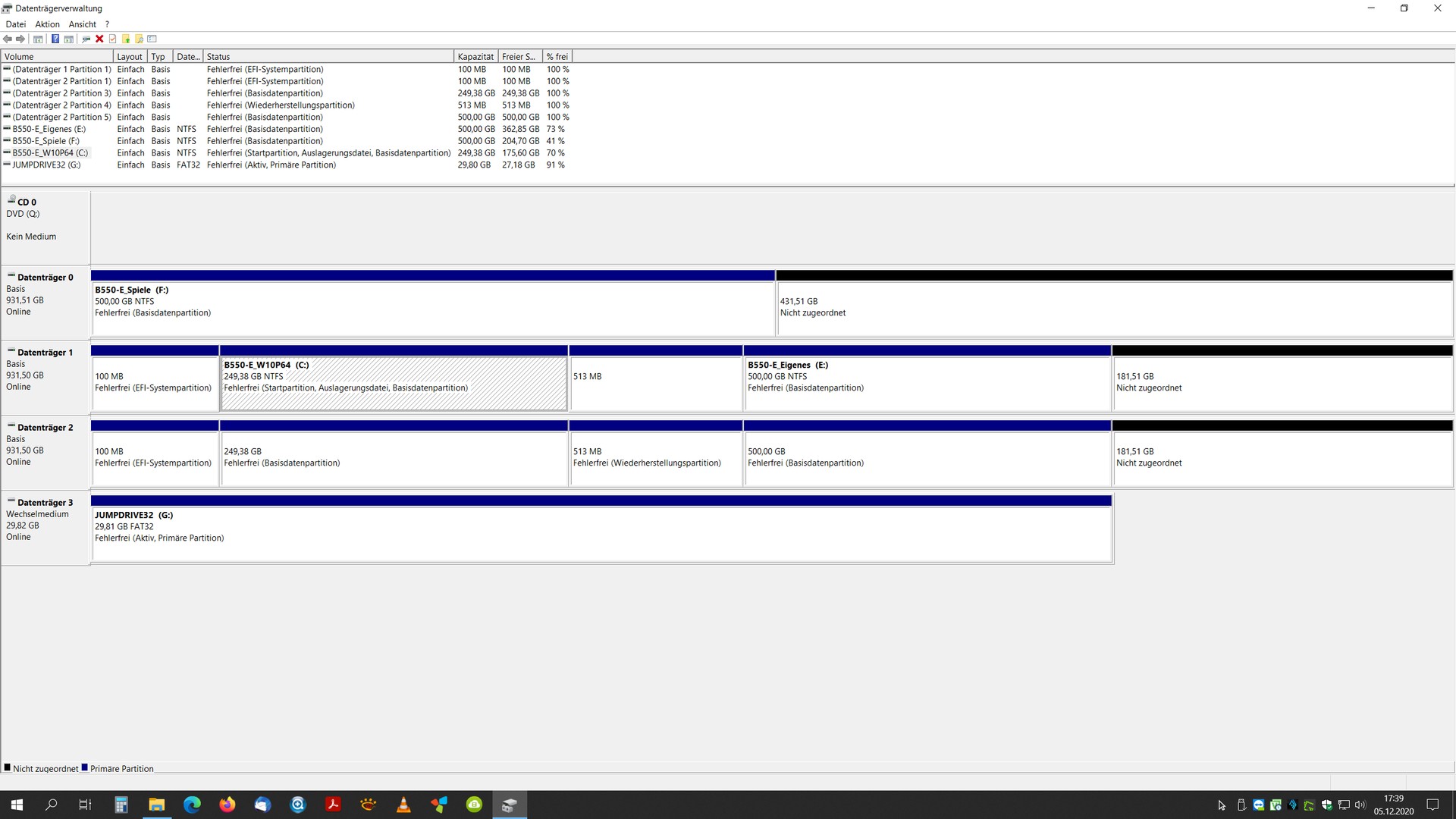

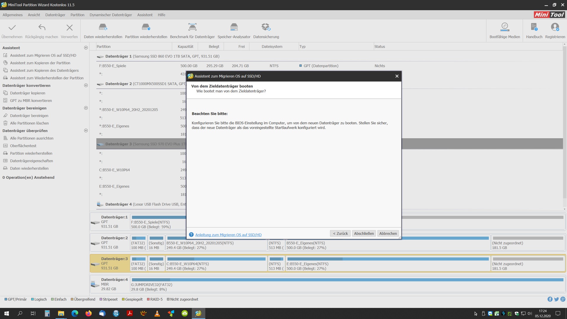

Anders bei der Option Boot Override:

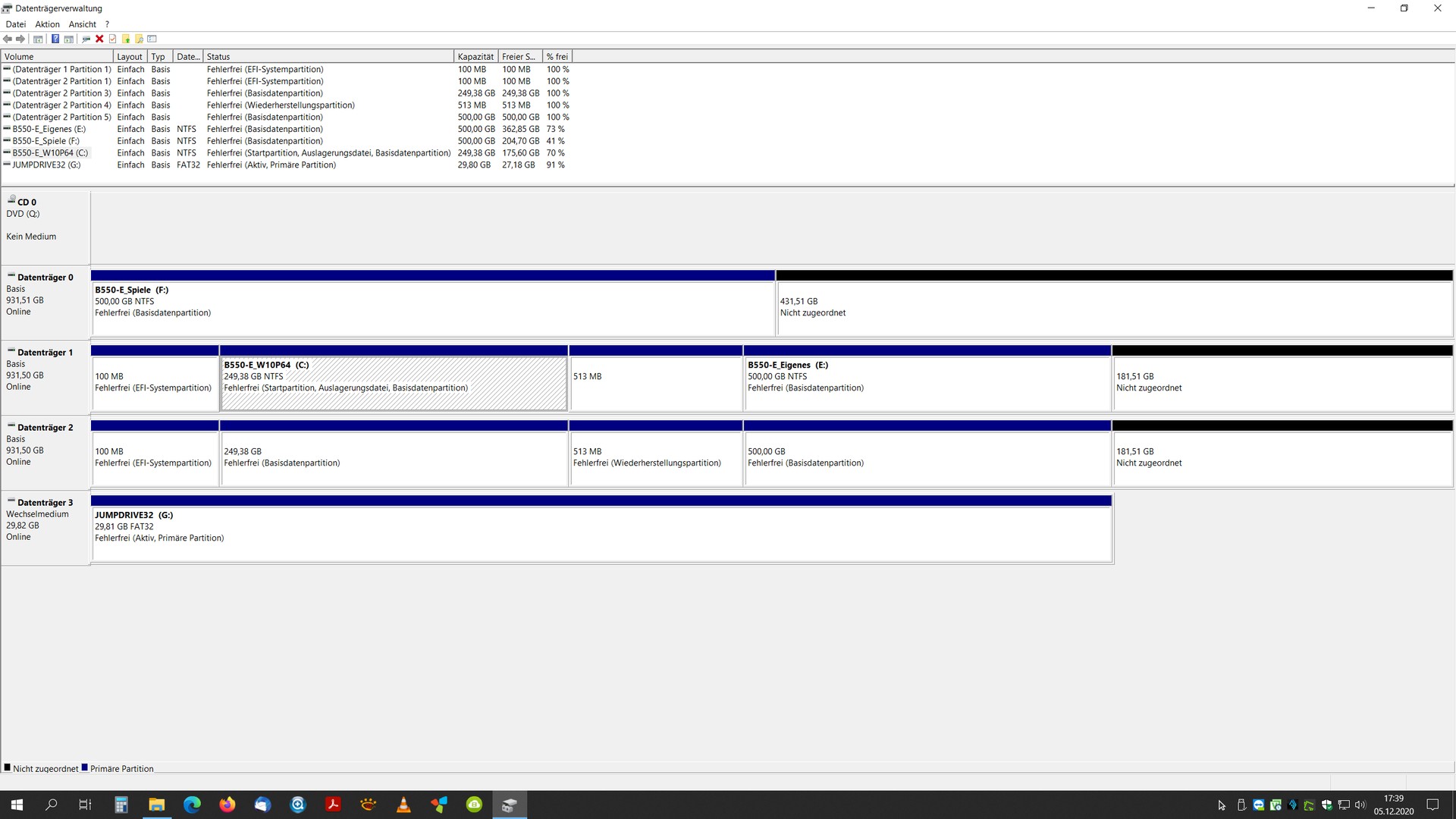

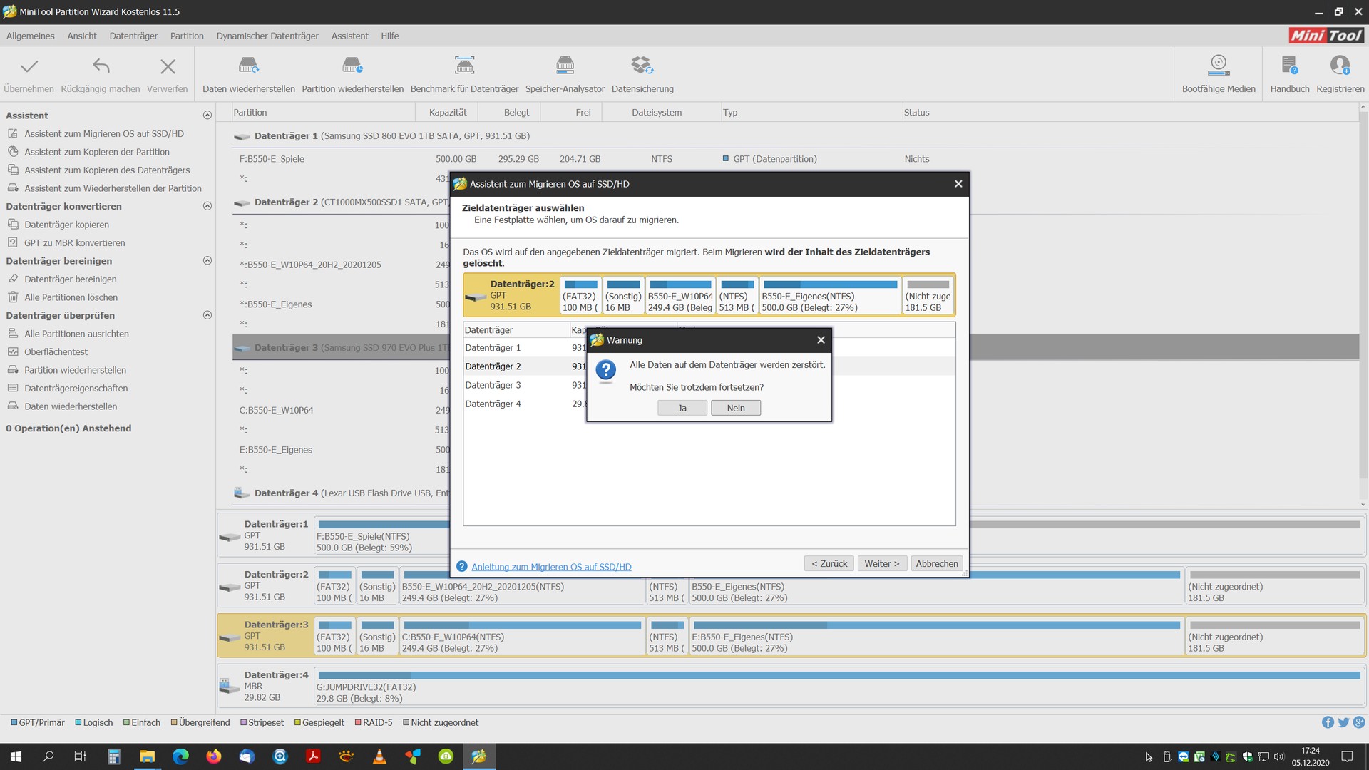

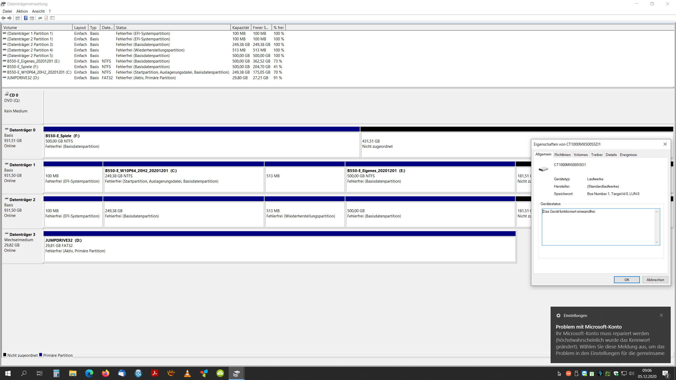

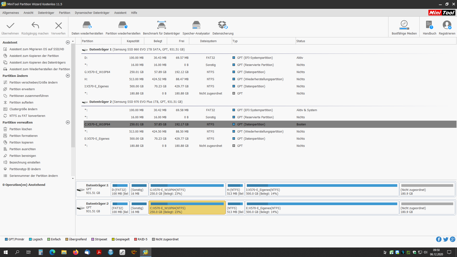

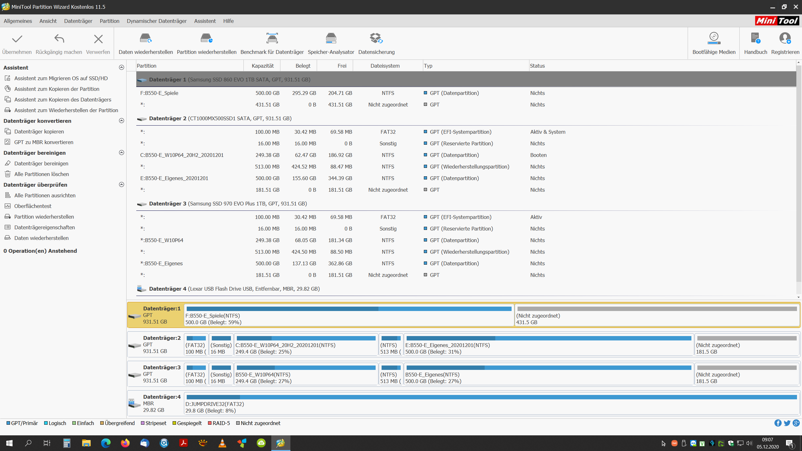

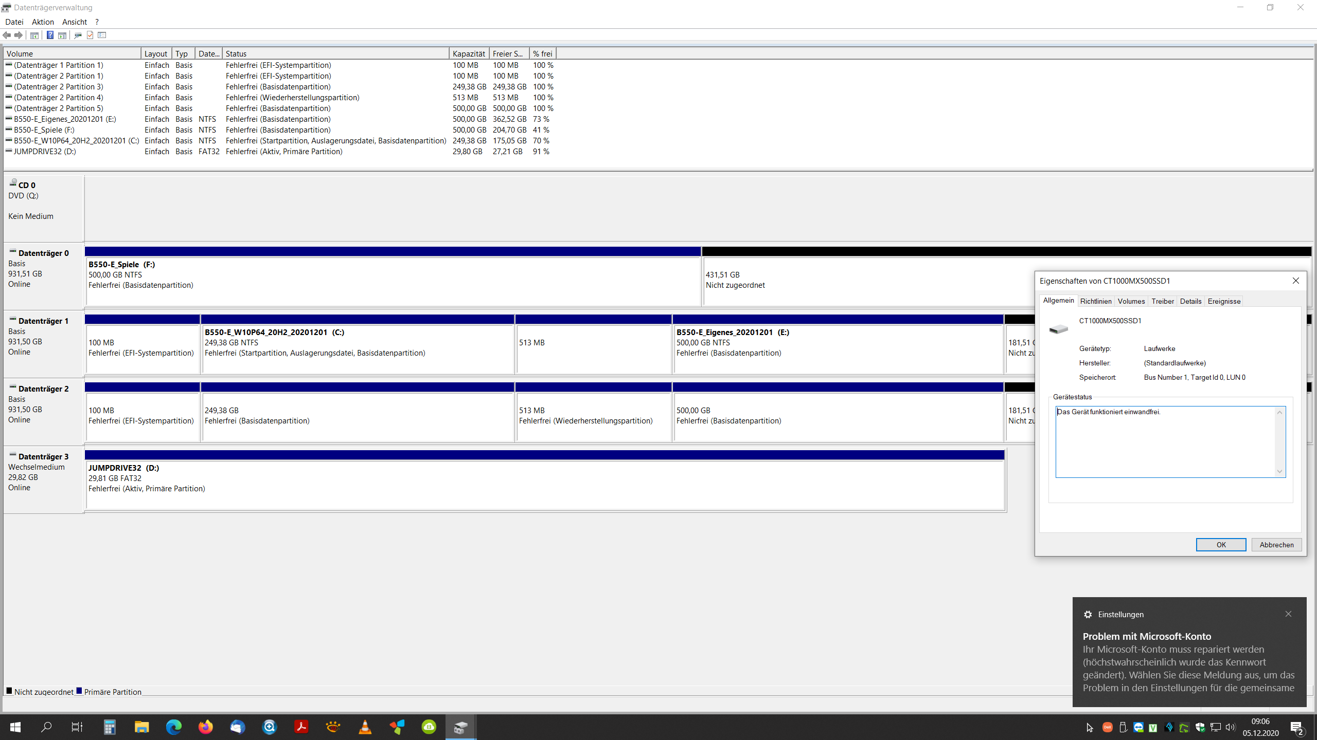

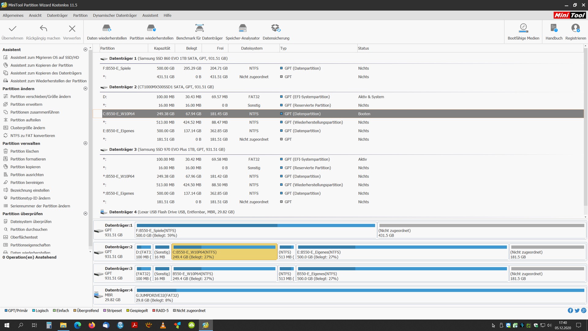

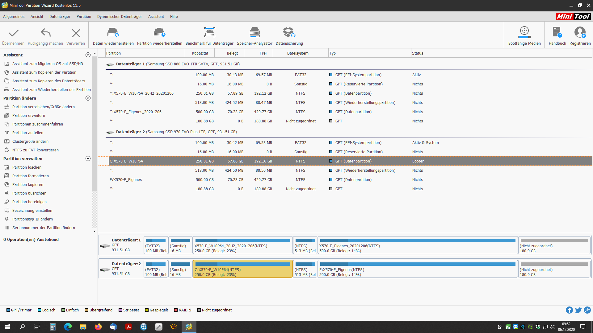

dort SATA6G_2 ausgewählt, klappt das Booten von SATA. Du siehst das in der Datenträgerverwalung (Bild 5) bzw. in der Übersicht von Partition Wizard am Buchstaben C:\ (Bild 6).
Windows hat gleich wegen einem "Problem mit Microsoft-Konto" gemeckert, weil sich das Systemlaufwerk geändert hat (Bild 5). Logisch.
Das Klonen hat also grundsätzlich funktioniert und ich schreibe das unter diesem geklonten Windows 10 Pro, stelle jetzt aber wieder um (ein simpler Reboot reicht bei Boot Override).
201205090451.png 2020-12-05 09-06-14 B550-E Greenshot.png 2020-12-05 09-07-20 B550-E Greenshot.png
Probiere bitte selbst, ob Boot Override zum Erfolg führt. Dann sehen wir weiter.
Mit dem eigentlichen Klonen hat das nichts zu tun. EDIT: Letztlich liegt es nun am Windows Boot-Manager, weil der Klon noch nicht zu Deinem neuen Datenträger passt.
Ich hoffe, dass die automatischen Reparaturmechanismen von Windows das richten werden.
Ansonsten brauchst Du einen Boot-Stick und wir machen mit den üblichen Befehlen bootrec /fixmbr, bootrec /fixboot, bootrec /scanos weiter. EDIT: in dem Fall unbedingt das SATA-Laufwerk vorher abstecken.

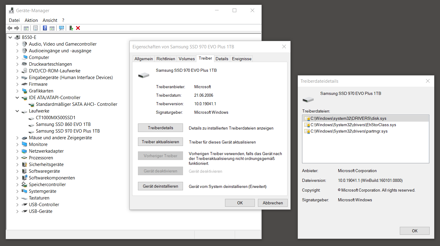

Treiber sollten kein Problem sein oder werden. Wahrscheinlich hättest Du den Schritt weglassen können.

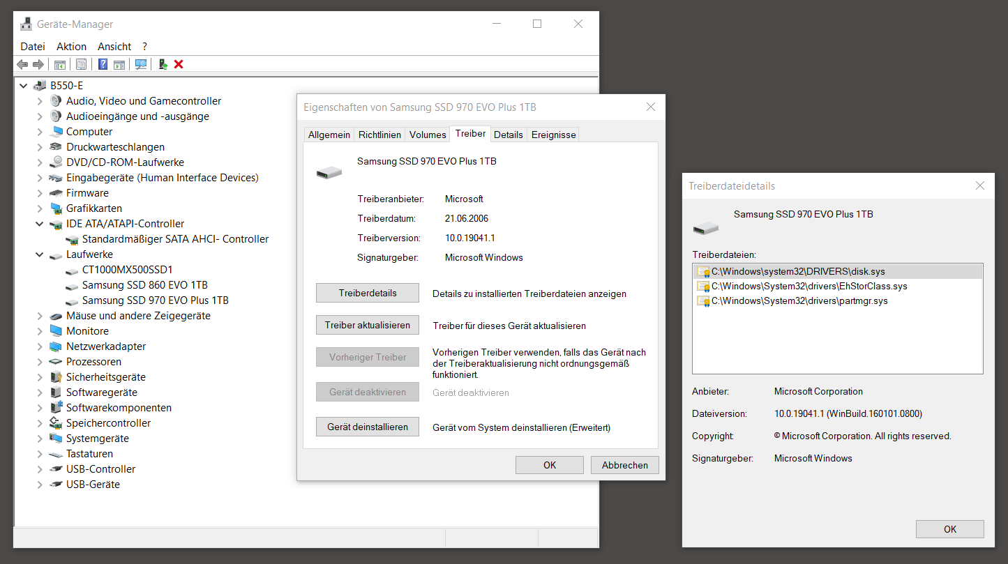

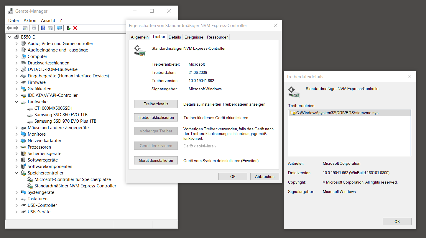

Ich habe wegen möglicher Firmware-Updates zwar Samsung Magician installiert, nicht aber die NVMe Treiber von Samsung. Genau genommen noch nie auf einem Gerät mit NVMe (X570-E Gaming, B450 Tomahawk MAX, Lenovo IdeaPad 330, Synology DiskStation DS918+).
Eine 970 EVO / 970 EVO PLUS wird - wie eine MX500 - unter Windows 10 Pro 20H2 von Standardtreibern erkannt und unterstützt. Für frühere Builds von Windows 10 gilt das nach meiner Erfahrung auch.
2020-12-05 11-49-21 B550-E .png 2020-12-05 12-05-44 B550-E Eigenschaften von Standardmäßiger NVM Express-Controller.png

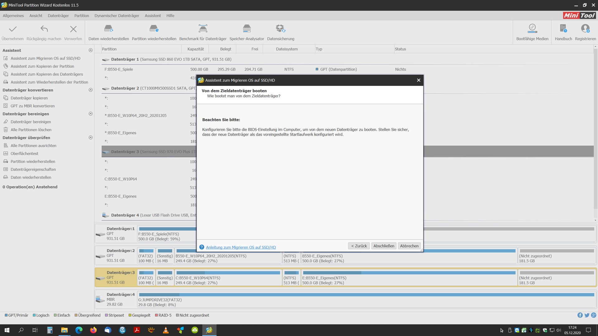

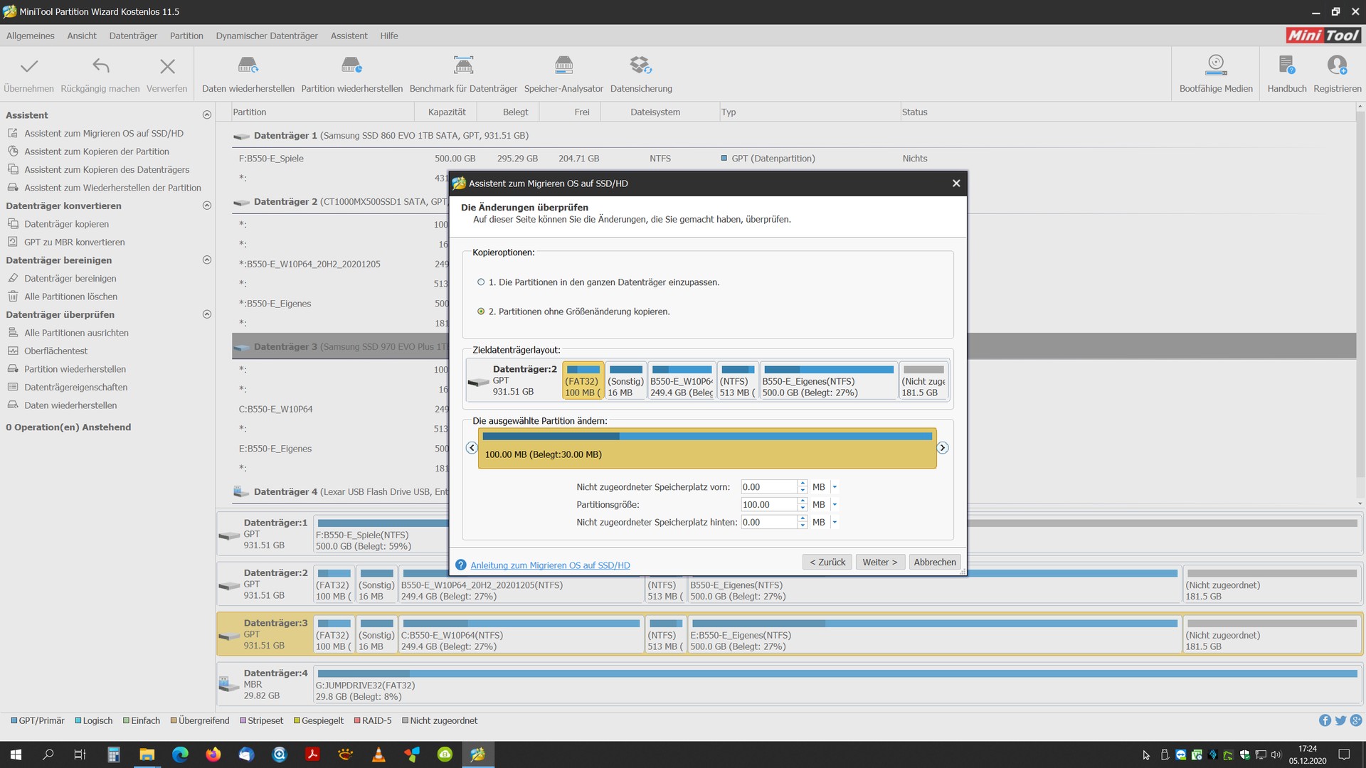

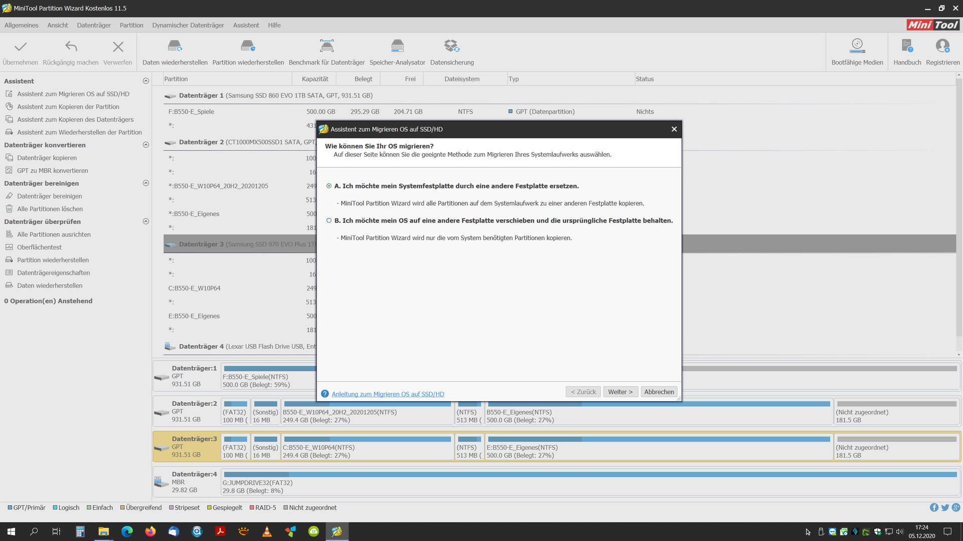

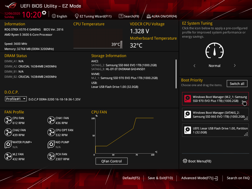

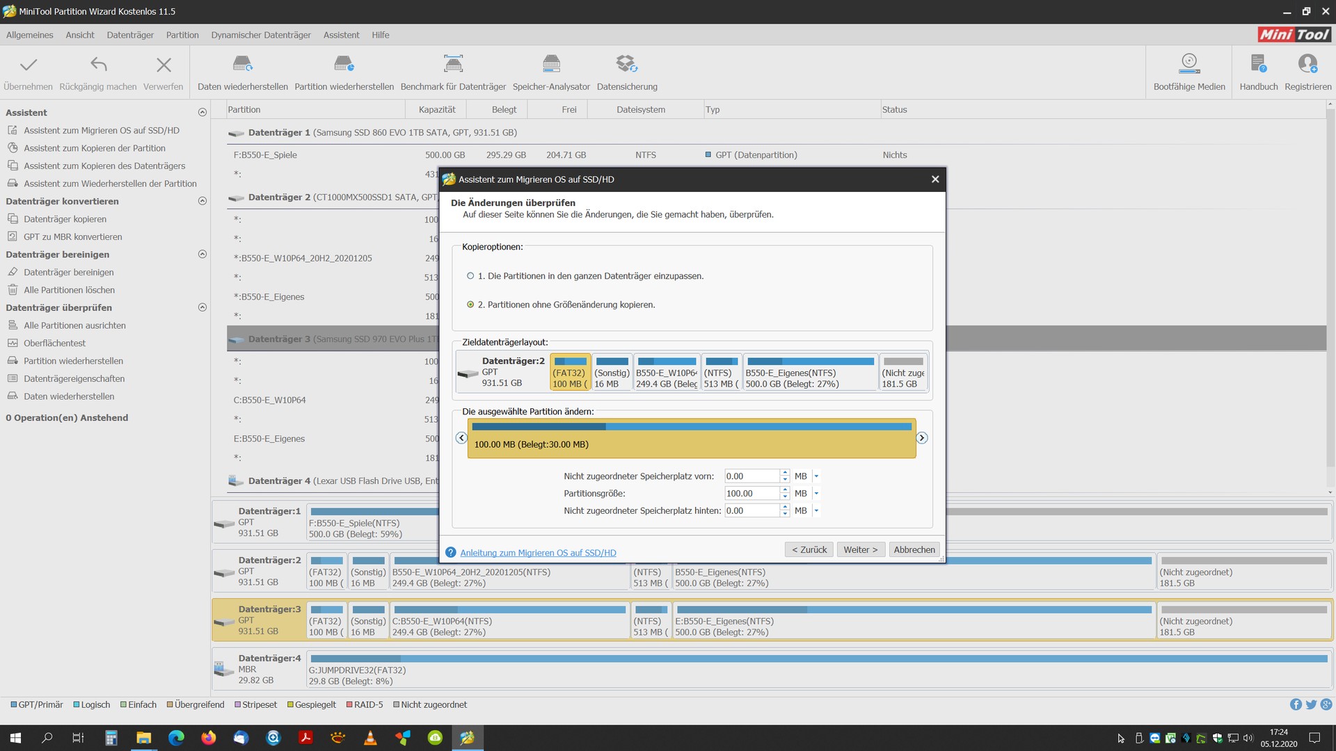

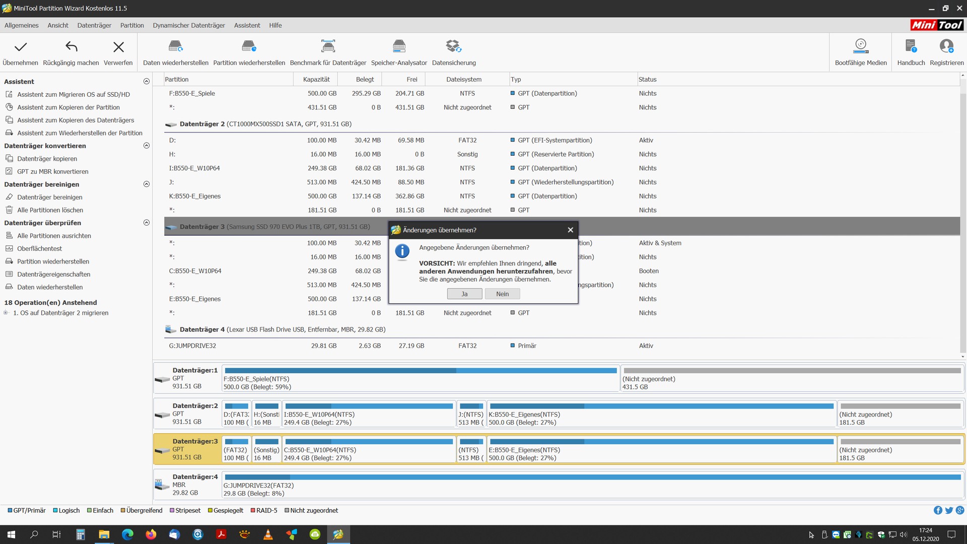

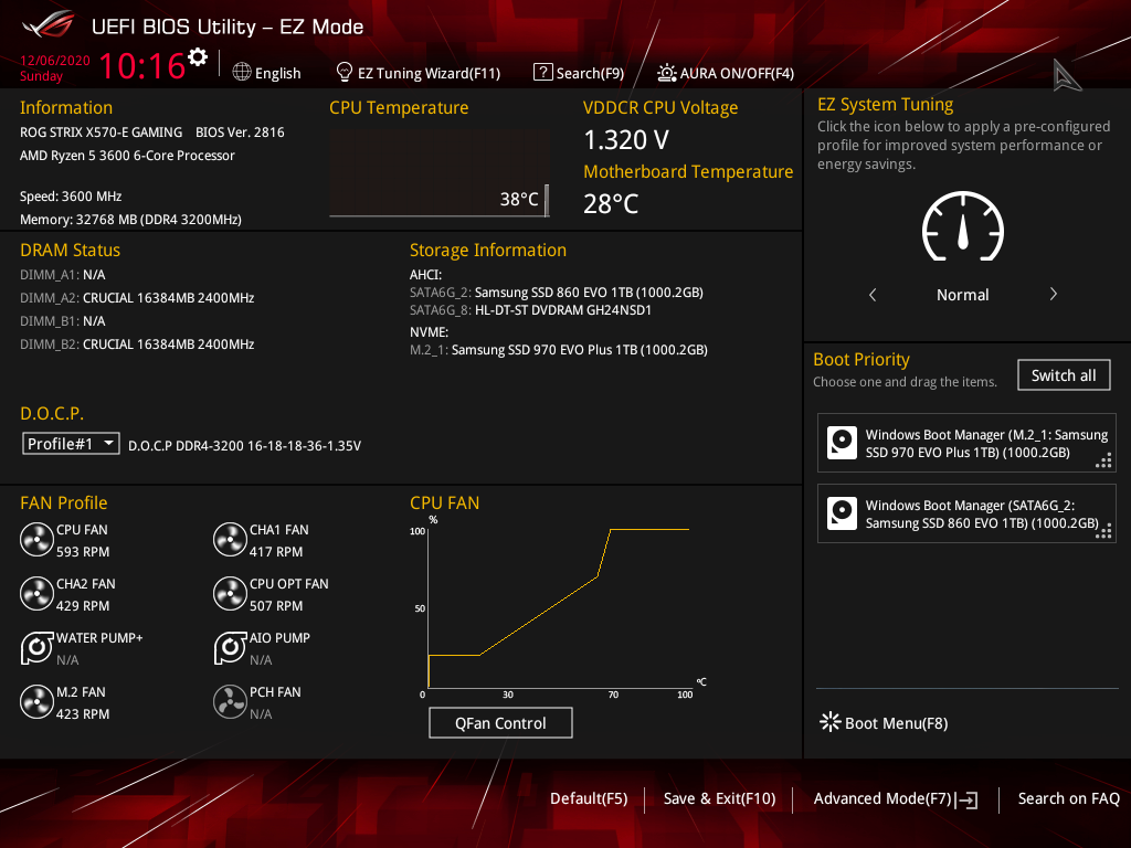

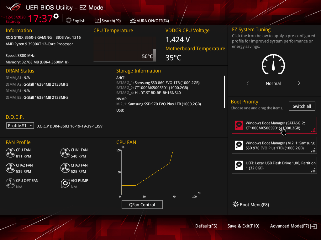

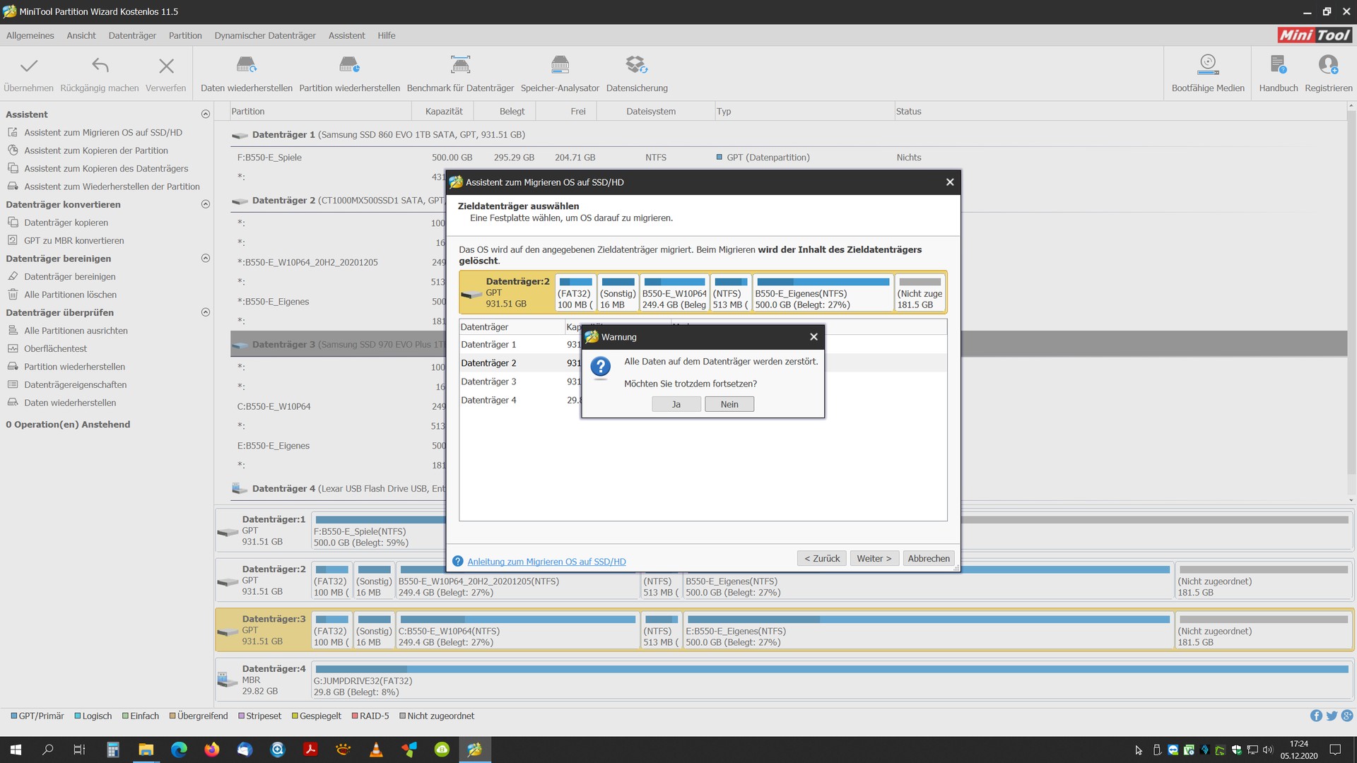

Ich habs jetzt ... dabei war es mit Partition Wizard so einfach. :schluck:

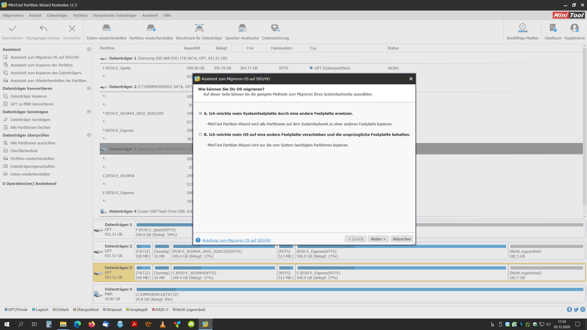

Man muss nur a) den richtigen Assistenten nehmen und b) im UEFI BIOS die Boot Priority per Drag&Drop ändern.
@martinherrmann: nachfolgende Bilderstory zum Nachklicken. ;)

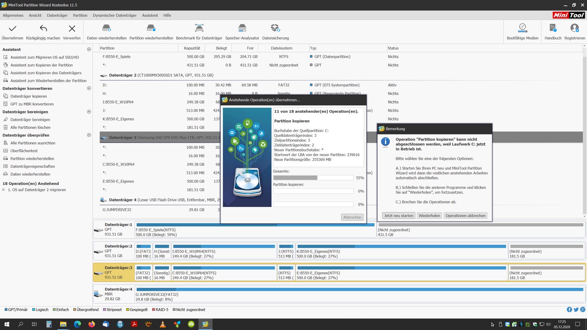

Das eigentliche Klonen war auf meinem System in gut 10 Minuten erledigt (68+137 GB belegt).
Zurück von SATA auf M.2 (meinem eigentlichen Systemlaufwerk) ging es genauso einfach: zweiten Windows Boot-Manager an die erste Stelle ziehen und mit F10 abspeichern.
Ohne Witz: das Schwierigste war es, abschließend die Screenshots für diesen Beitrag zu finden, weil der Speicherort durch den Tausch auf unterschiedlichen Datenträgern lag.
Stecker mussten natürlich auch keine gezogen werden.
Again what learned. :daumen:
2020-12-05 17-23-10 B550-E Greenshot.jpg2020-12-05 17-24-12 B550-E Greenshot.jpg2020-12-05 17-24-19 B550-E Greenshot.jpg2020-12-05 17-24-29 B550-E Greenshot.jpg2020-12-05 17-24-36 B550-E Greenshot.jpg2020-12-05 17-24-39 B550-E Greenshot.jpg2020-12-05 17-24-52 B550-E Greenshot.jpg2020-12-05 17-25-32 B550-E Greenshot.jpg2020-12-05 17-26-08.jpg2020-12-05 17-36-26.jpg2020-12-05 17-37-05.png2020-12-05 17-37-18.png2020-12-05 17-37-29.png2020-12-05 17-39-40 B550-E Greenshot.jpg2020-12-05 17-40-34 B550-E Greenshot.jpg

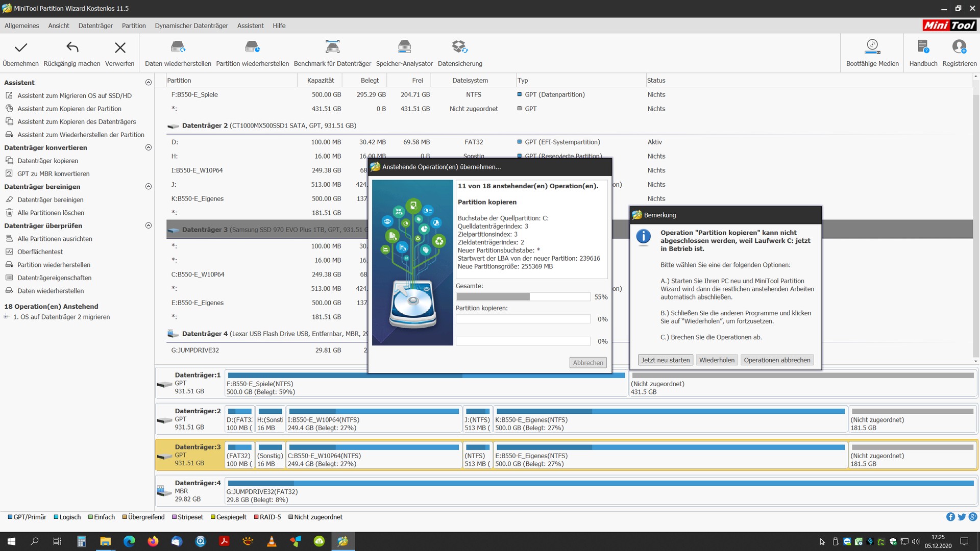

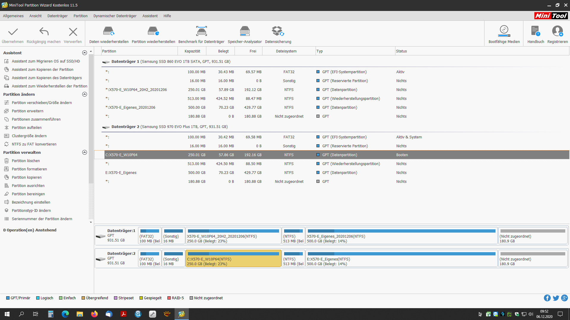

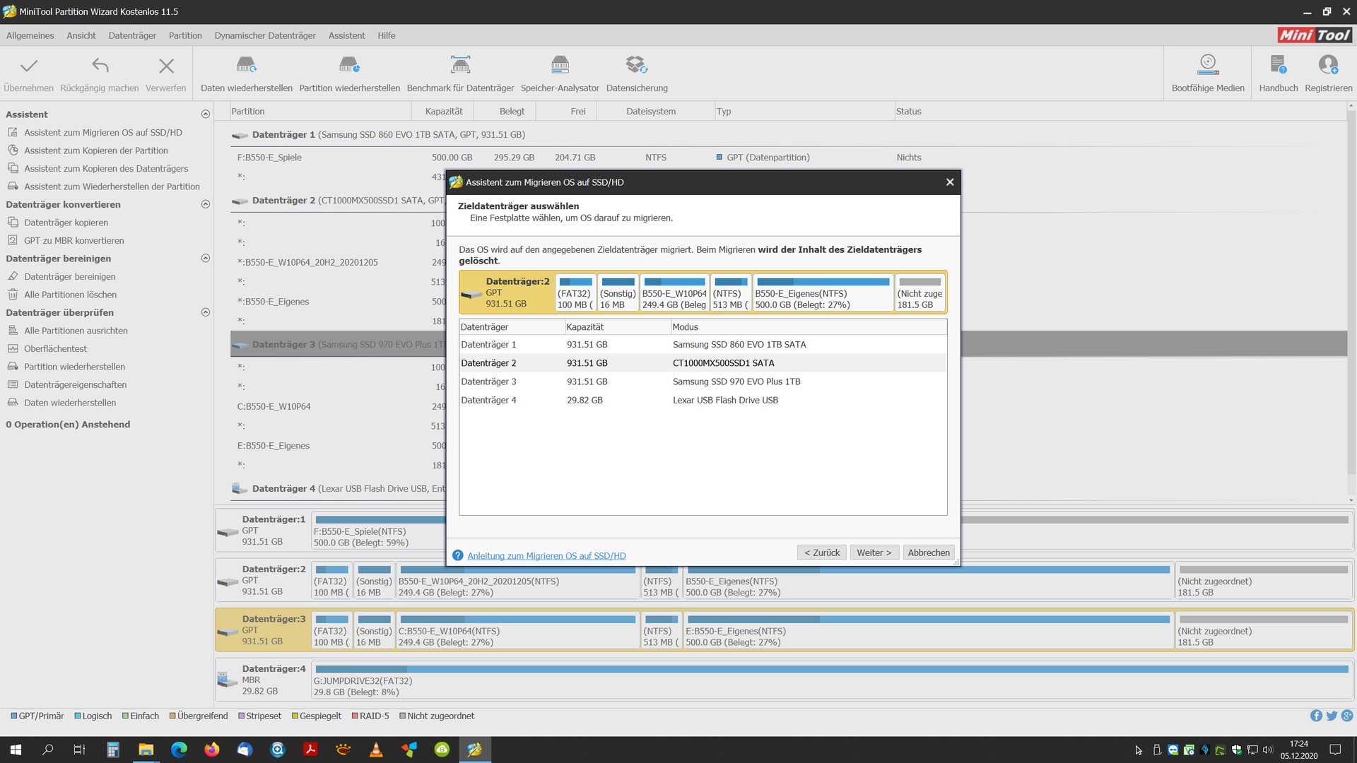

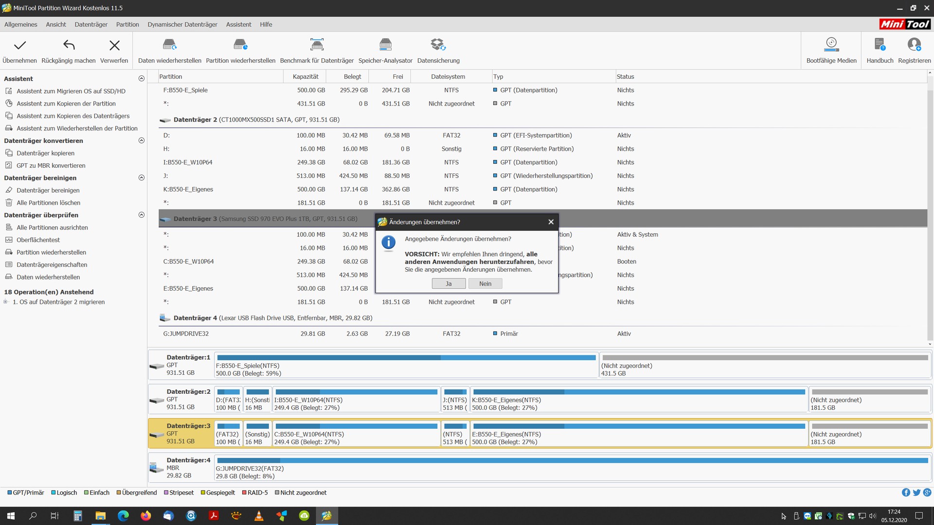

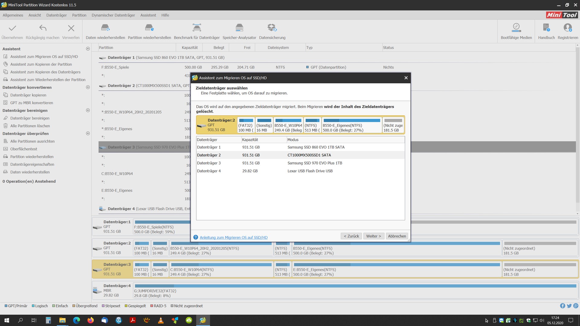

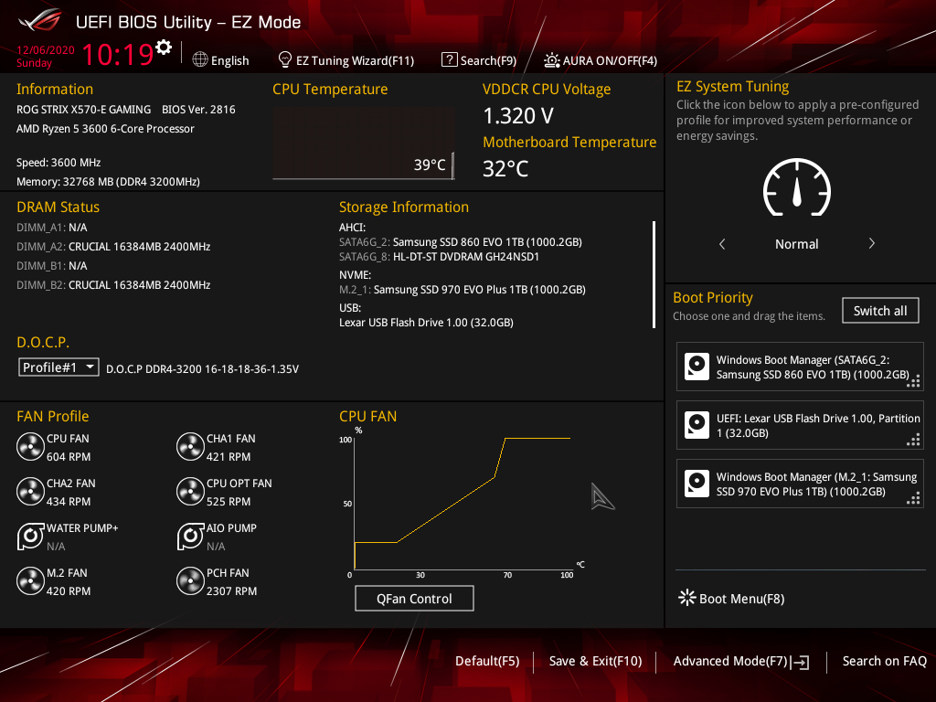

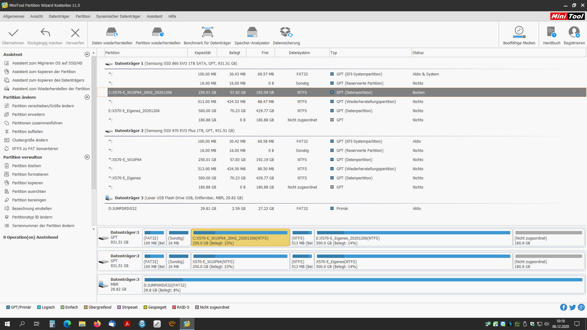

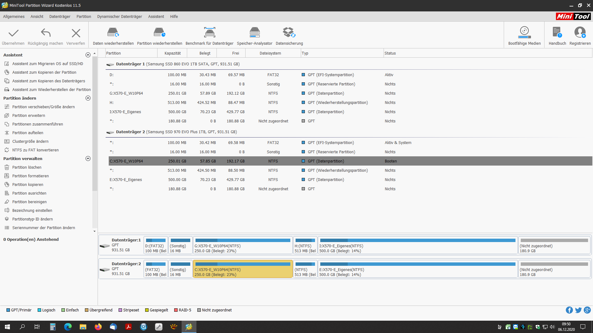

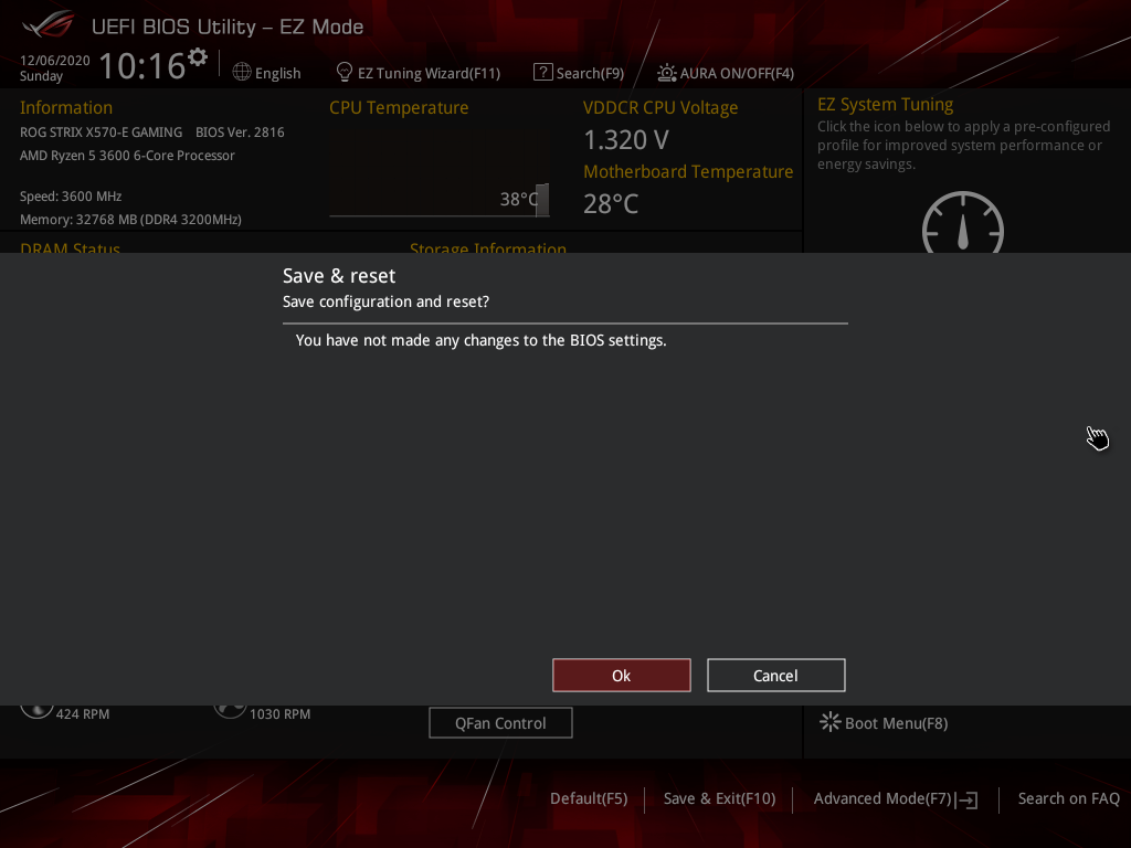

Auf dem Zweitrechner X570-E Gaming habe ich das in #33 beschriebene Verfahren heute auch durchgespielt.
Systemlaufwerk ist ebenfalls eine M.2 NVMe SSD 970 EVO PLUS 1TB (Datenträger 2). Geklont wurde auf SATA SSD 860 EVO 1TB (Datenträger 1) (Bild1).
Vor dem Umstellen des Boot-Managers habe ich die Bezeichnungen geändert und die Buchstaben entfernt (wg. Übersichlichkeit und Identifizierbarkeit) (Bild 2-5).

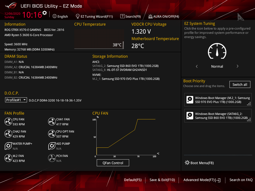

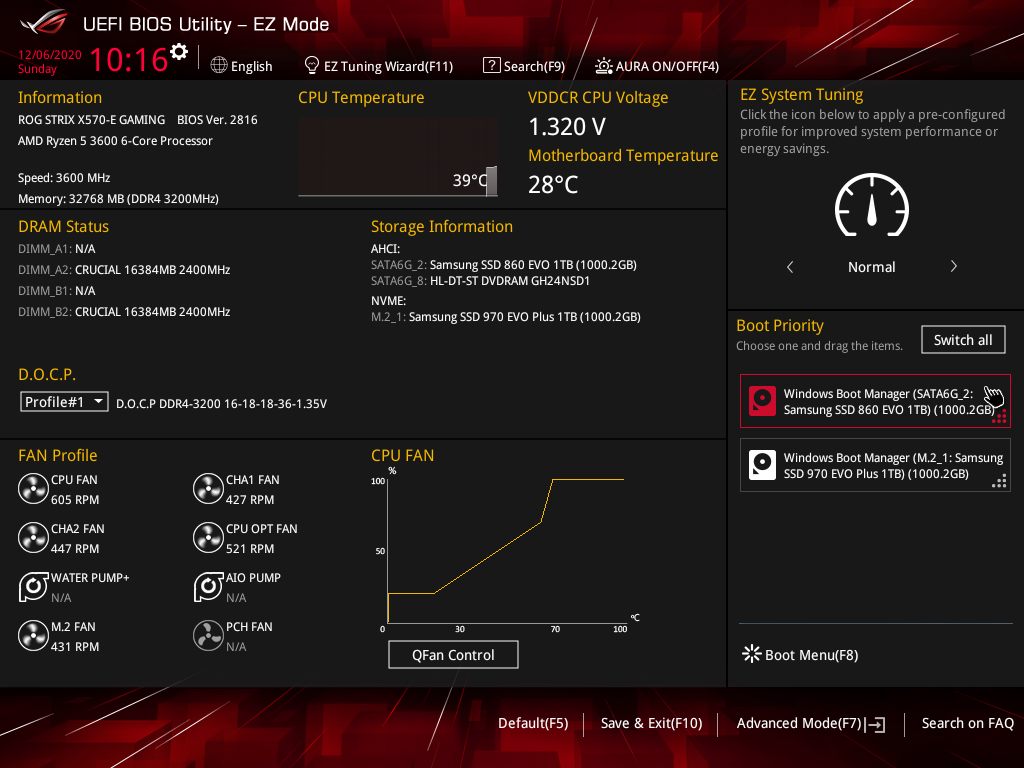

Booten vom Klon klappte sofort und - wie gestern beim B550-E Gaming - ohne "Problem mit Microsoft-Konto". Den Partitionen auf Datenträger 2 wurden wieder keine Buchstaben zugewiesen, dem wegen der BIOS-Screenshots (Tipp: F12) noch angesteckten USB-Stick schon (Bild 6).
Anschließend im UEFI BIOS zurück auf M.2 gestellt und alles wieder wie gehabt (Bild 7-9).
