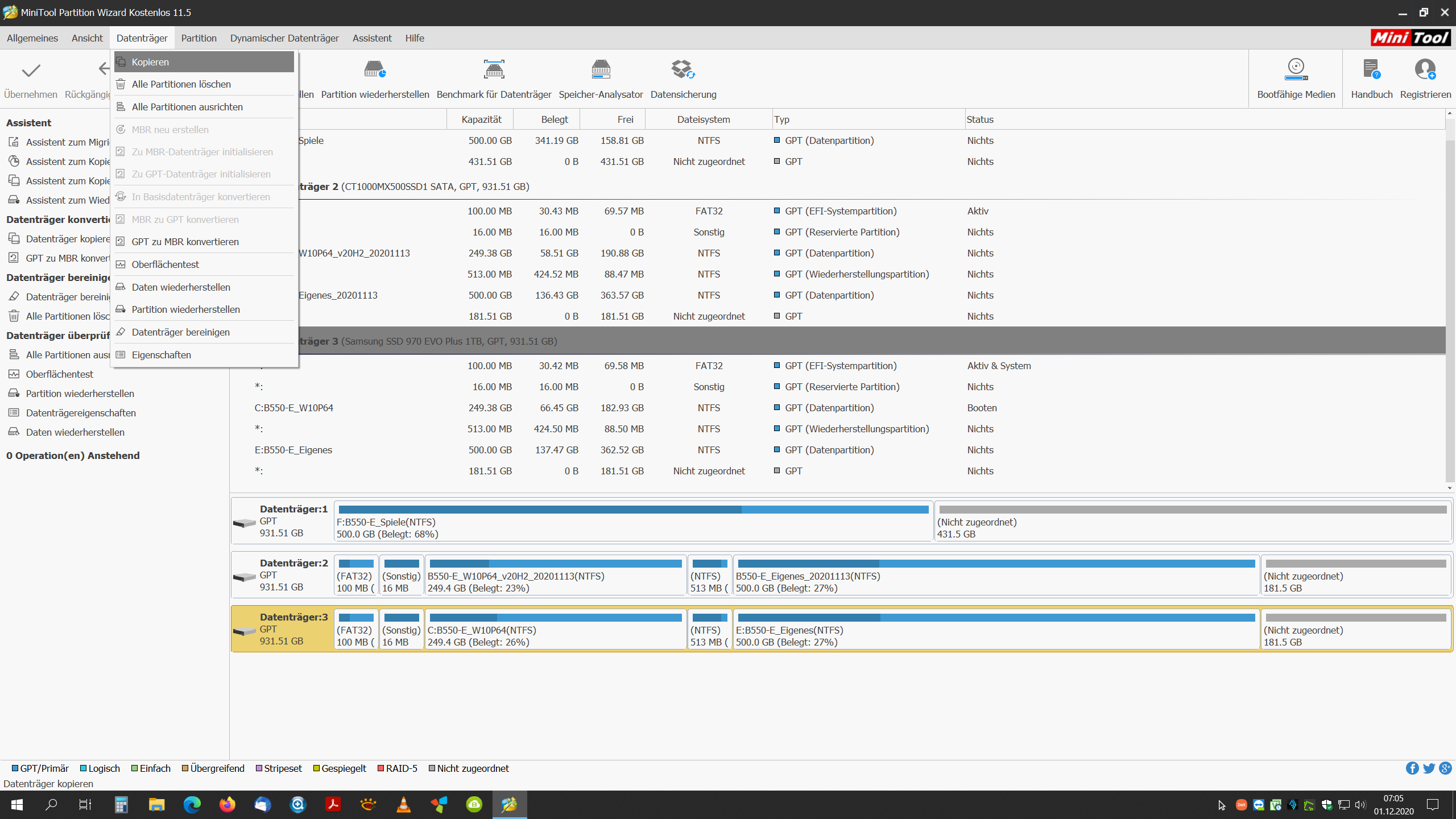

Samsung Data Migration ist dafür gedacht. Acronis True Image for Crucial auch.

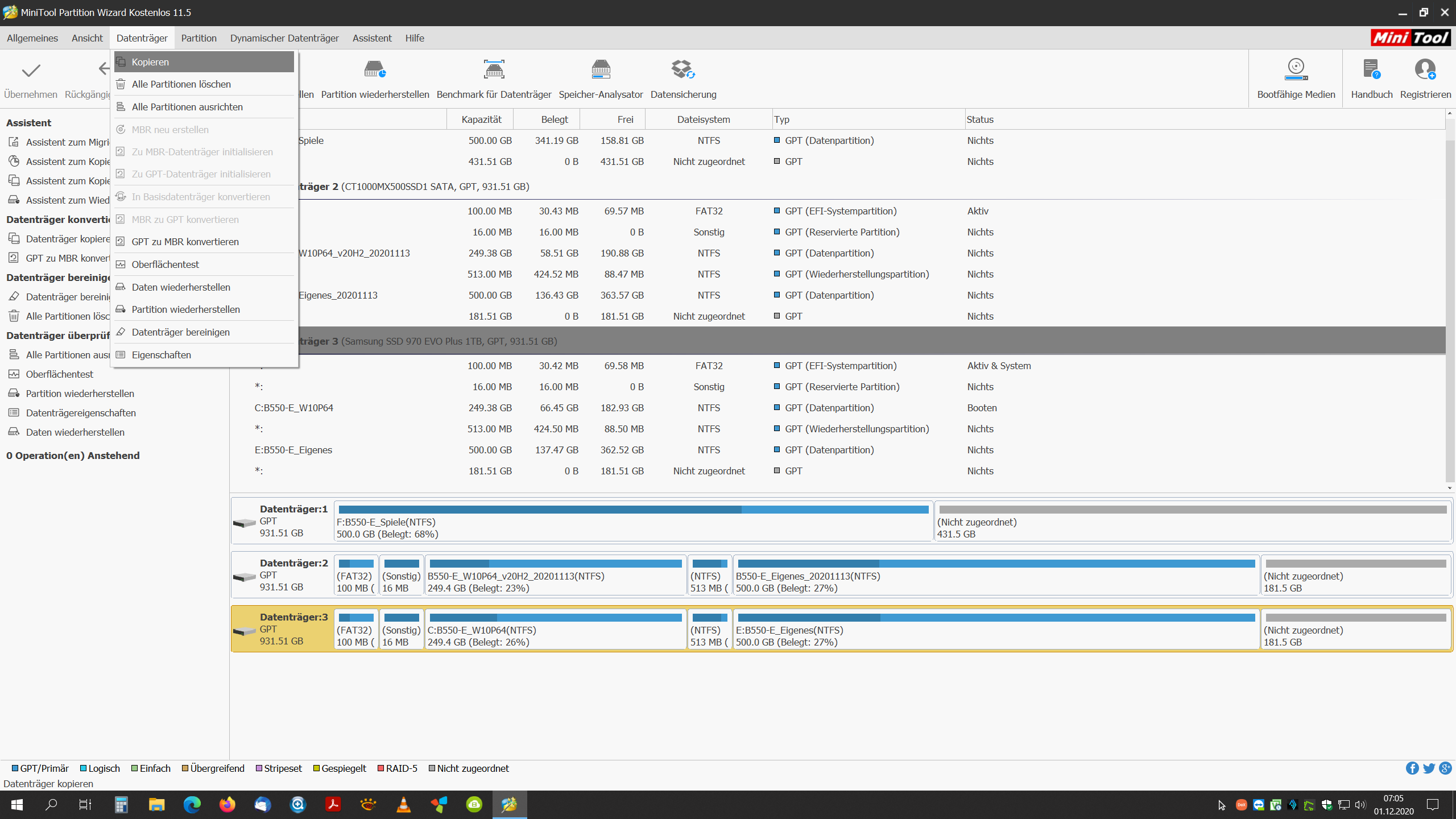

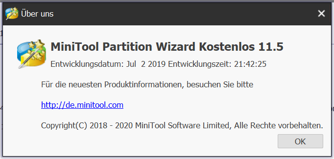

Persönlich verwende ich unter Windows gerne MiniTool Partition Wizard Free/Kostenlos 11.5.
Da muss man den Offline Installer (ca. 57 MB) finden und darf nicht updaten, da die freien Funktionen mit Version 12 stark eingeschränkt wurden.

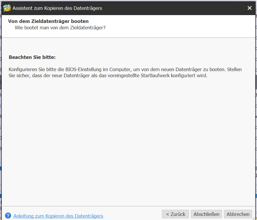

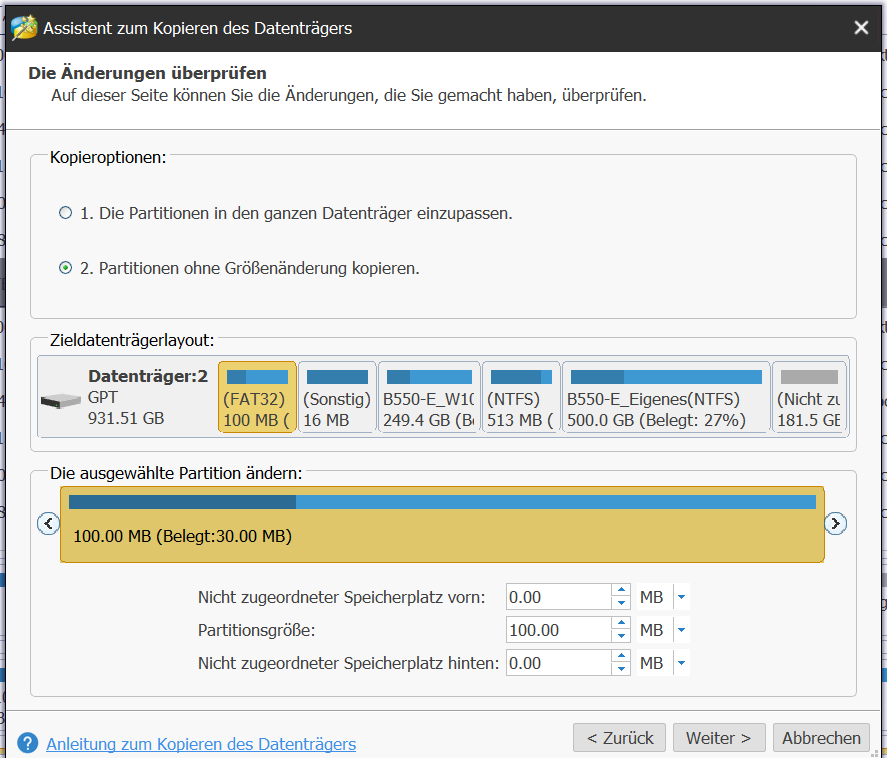

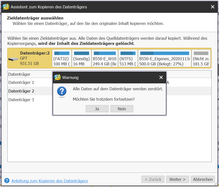

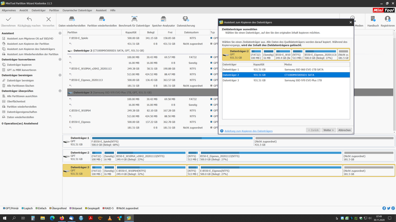

Man wählt in dem Fall "Datenträger kopieren" (EDIT: Beitrag #33 mitlesen), weist optional den einzelnen Partitionen Buchstaben zu oder entfernt sie und bearbeitet vielleicht noch die Bezeichnungen sinnvoll (z. B. hänge ich das Datum an), zum Schluss Übernehmen. Das Tool wird dann zum Neustart aufrufen, die Aufgabenliste abarbeiten und zu Windows zurückkehren.
Abschließend im UEFI-BIOS das Bootlaufwerk umstellen.
PS: im Screenshot ist es genau anders rum wie beim TE. Windows liegt auf einer Samsung M.2 970 EVO PLUS. Geklont wird alle paar Wochen auf eine Crucial MX500. Tägliche Backups laufen mit Veeam auf das NAS.

MiniTool Partition Wizard Free/Kostenlos 11.5 hat diese Einschränkungen nicht.

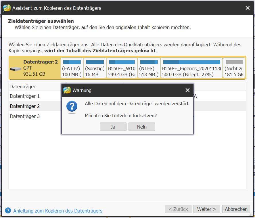

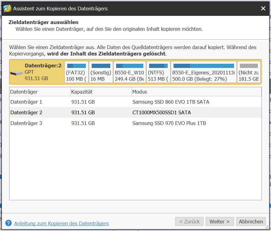

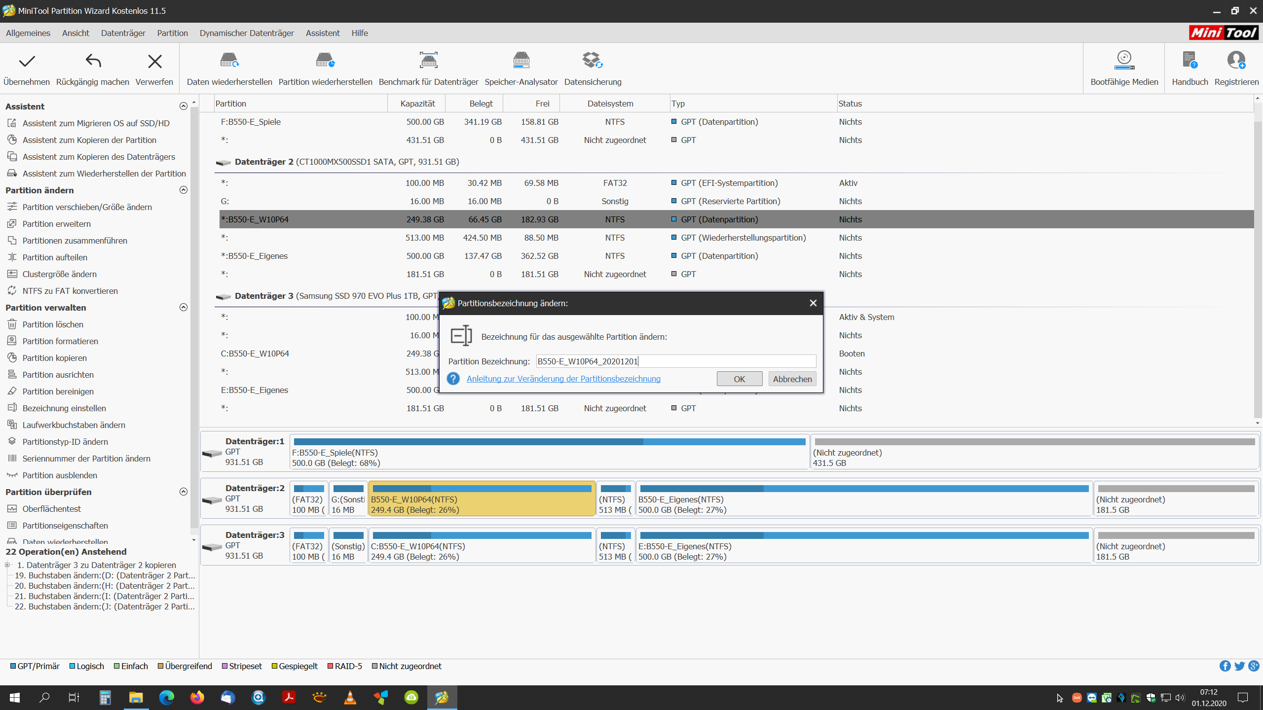

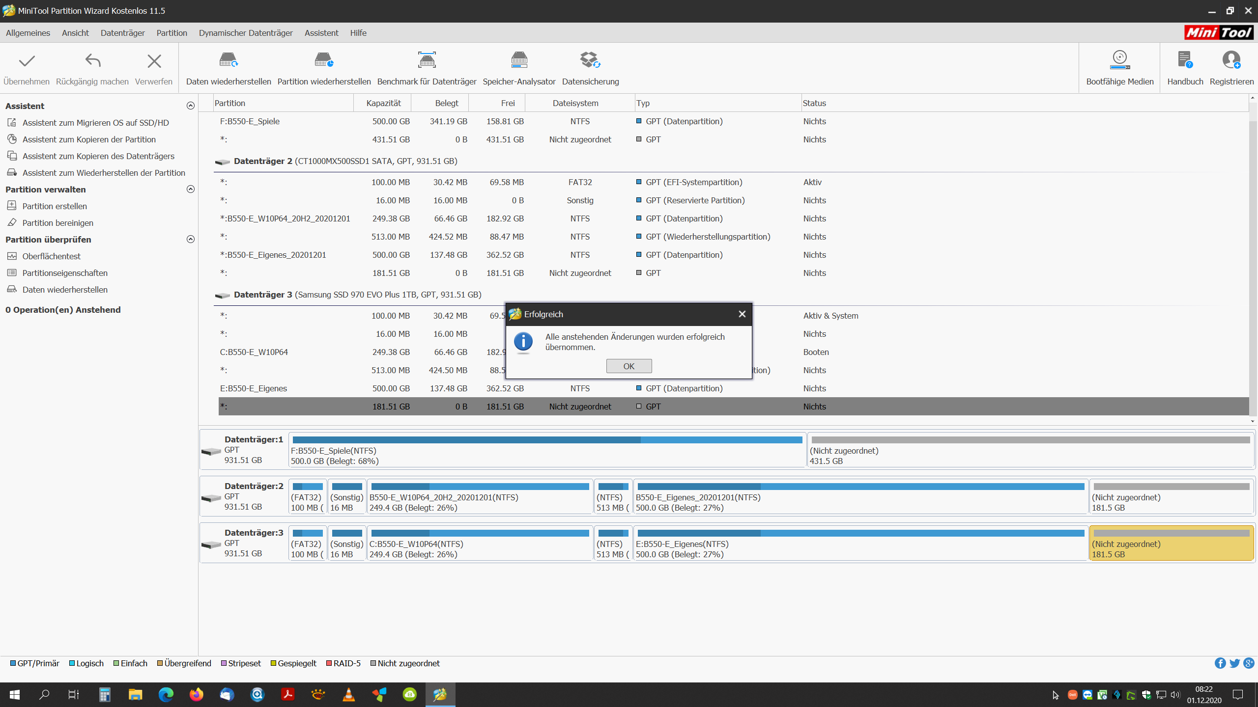

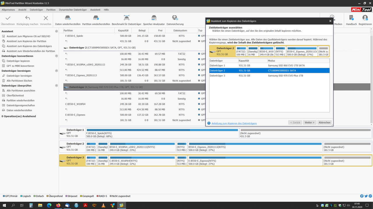

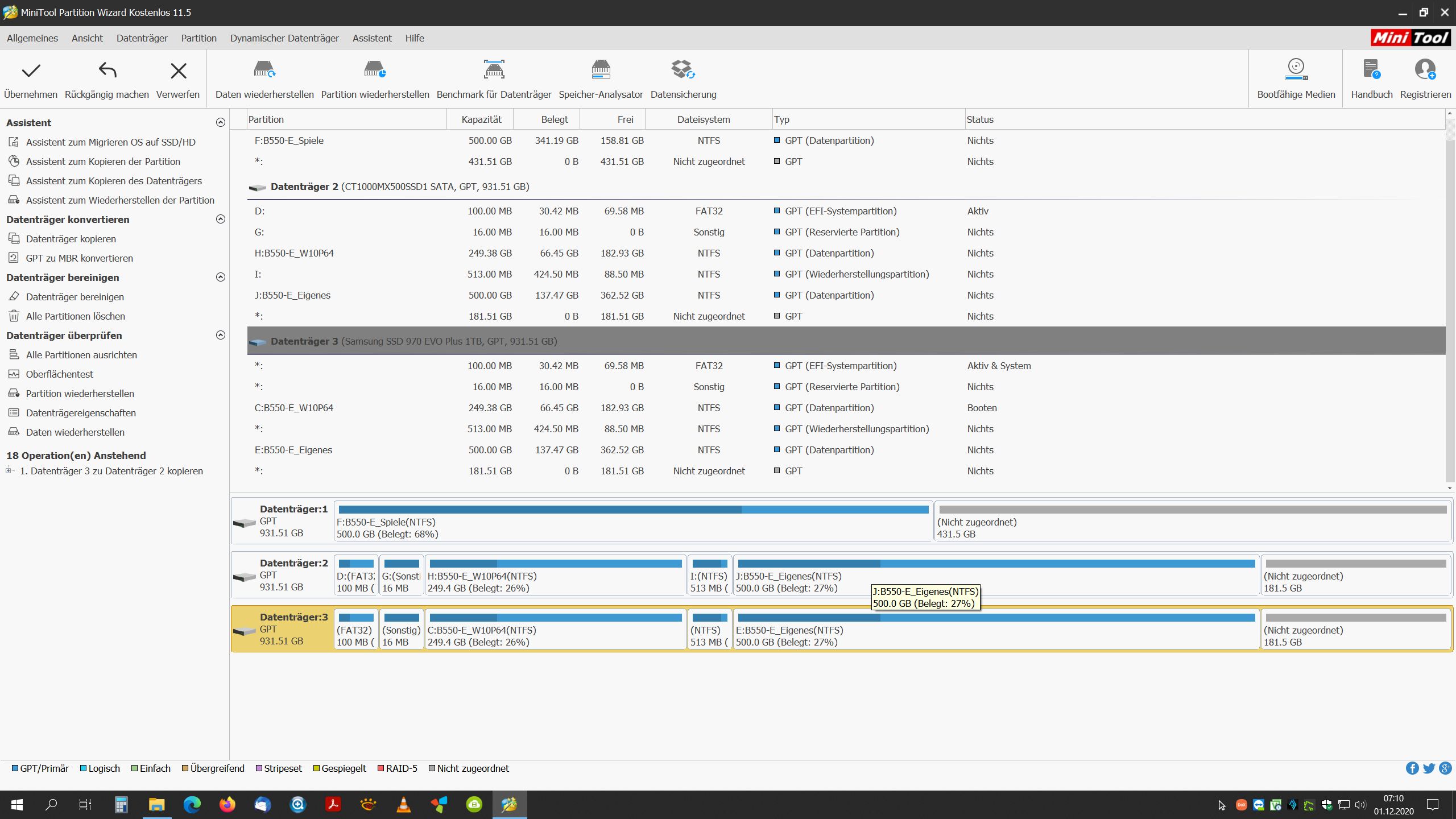

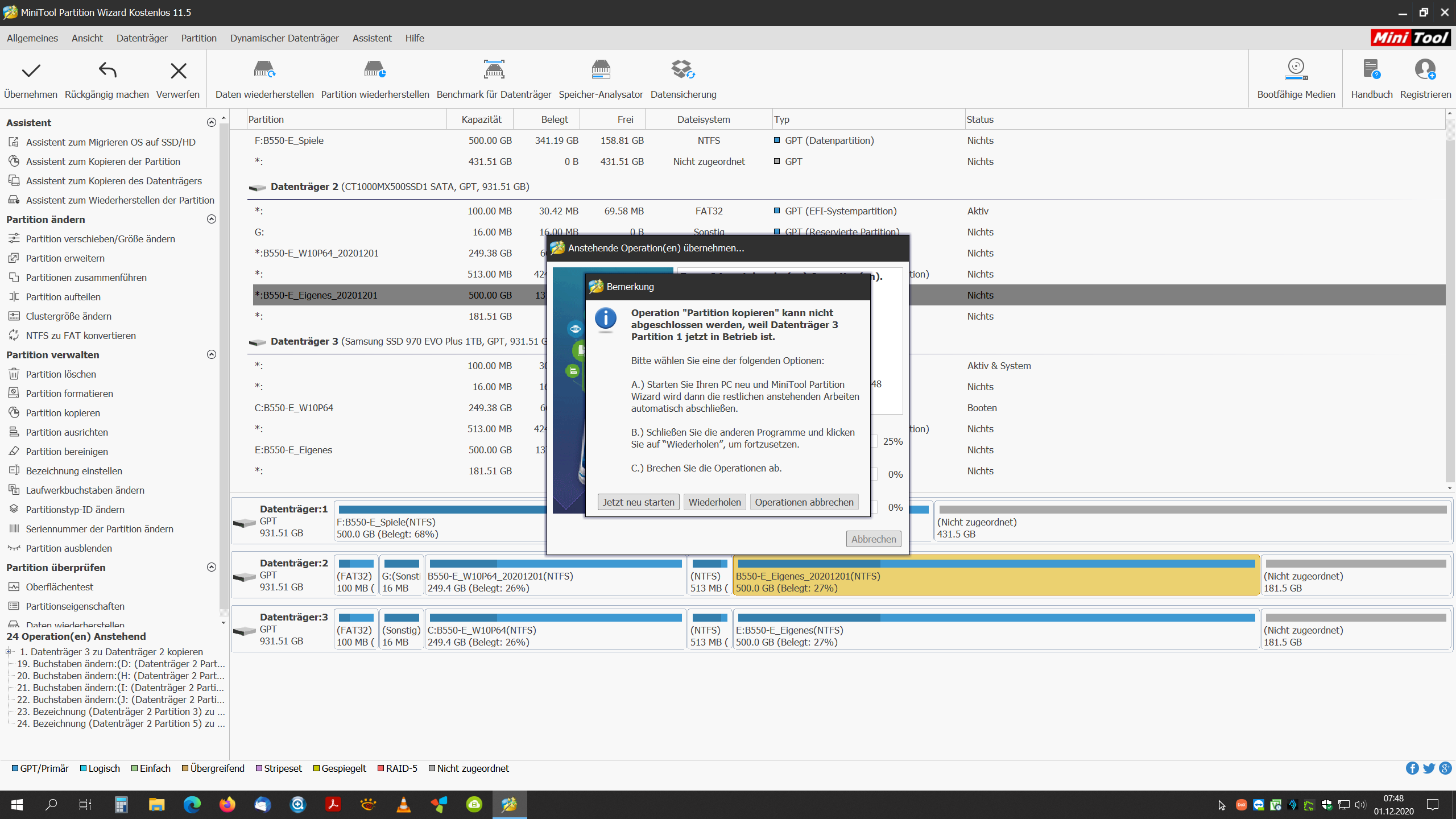

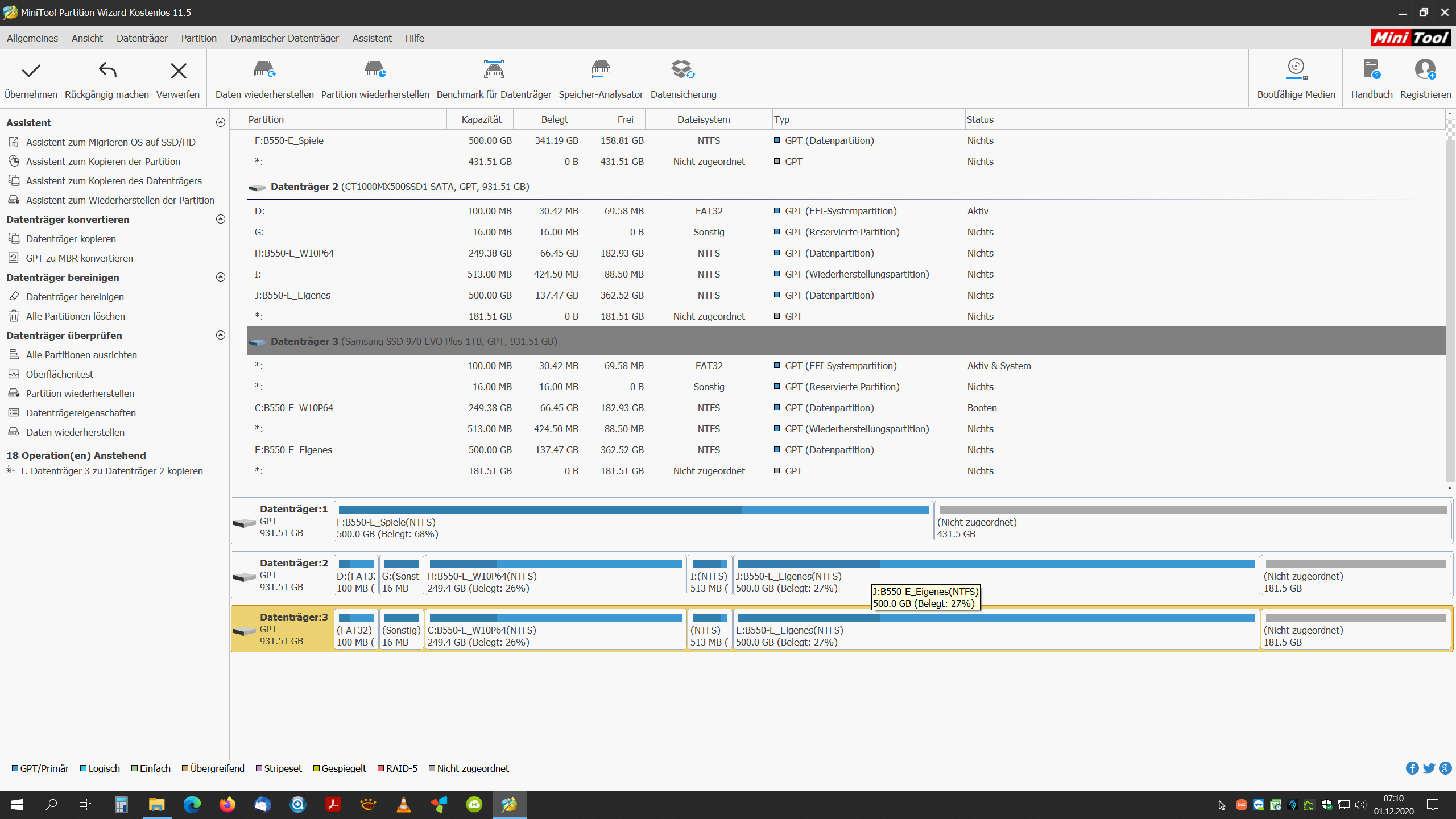

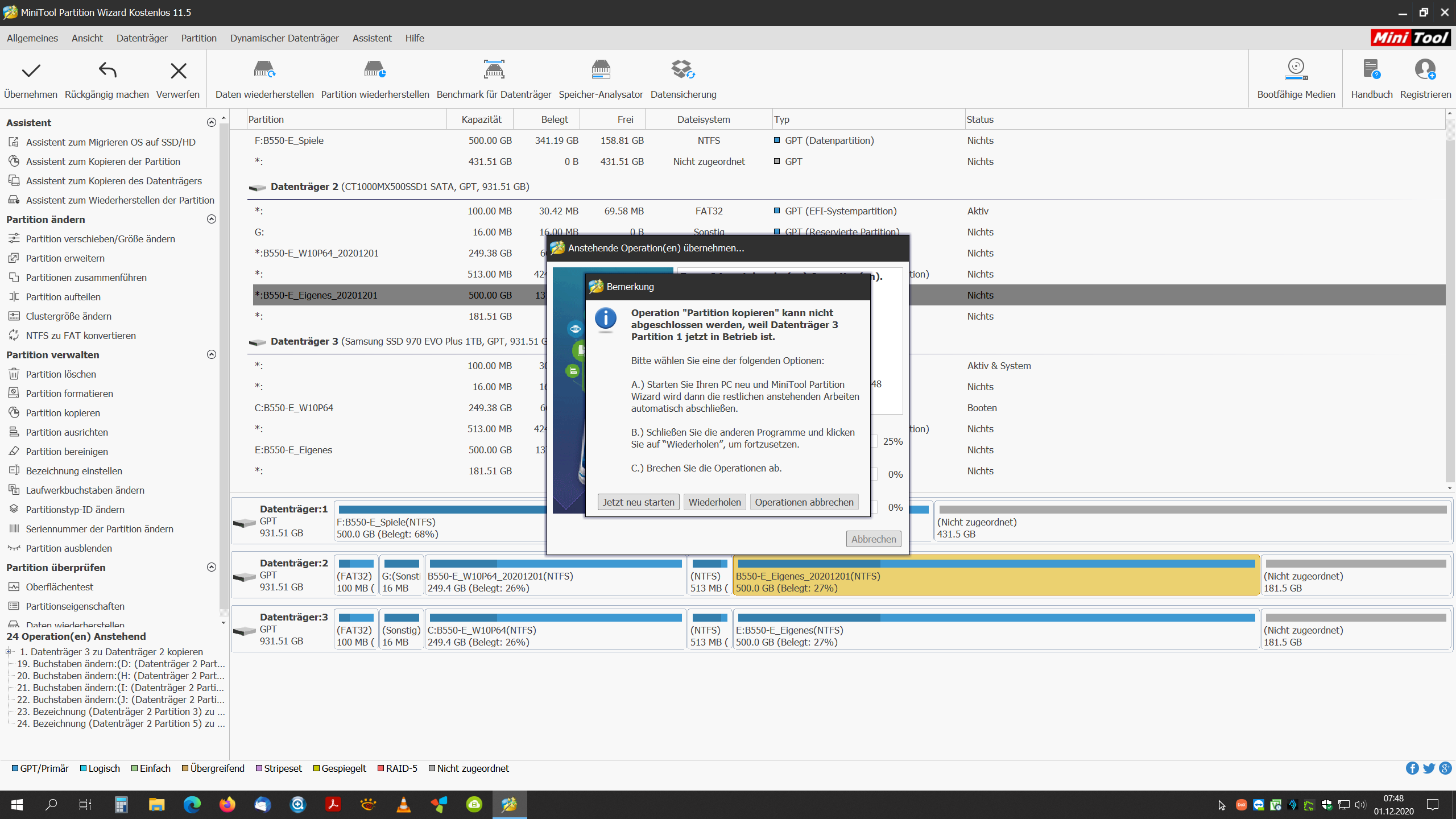

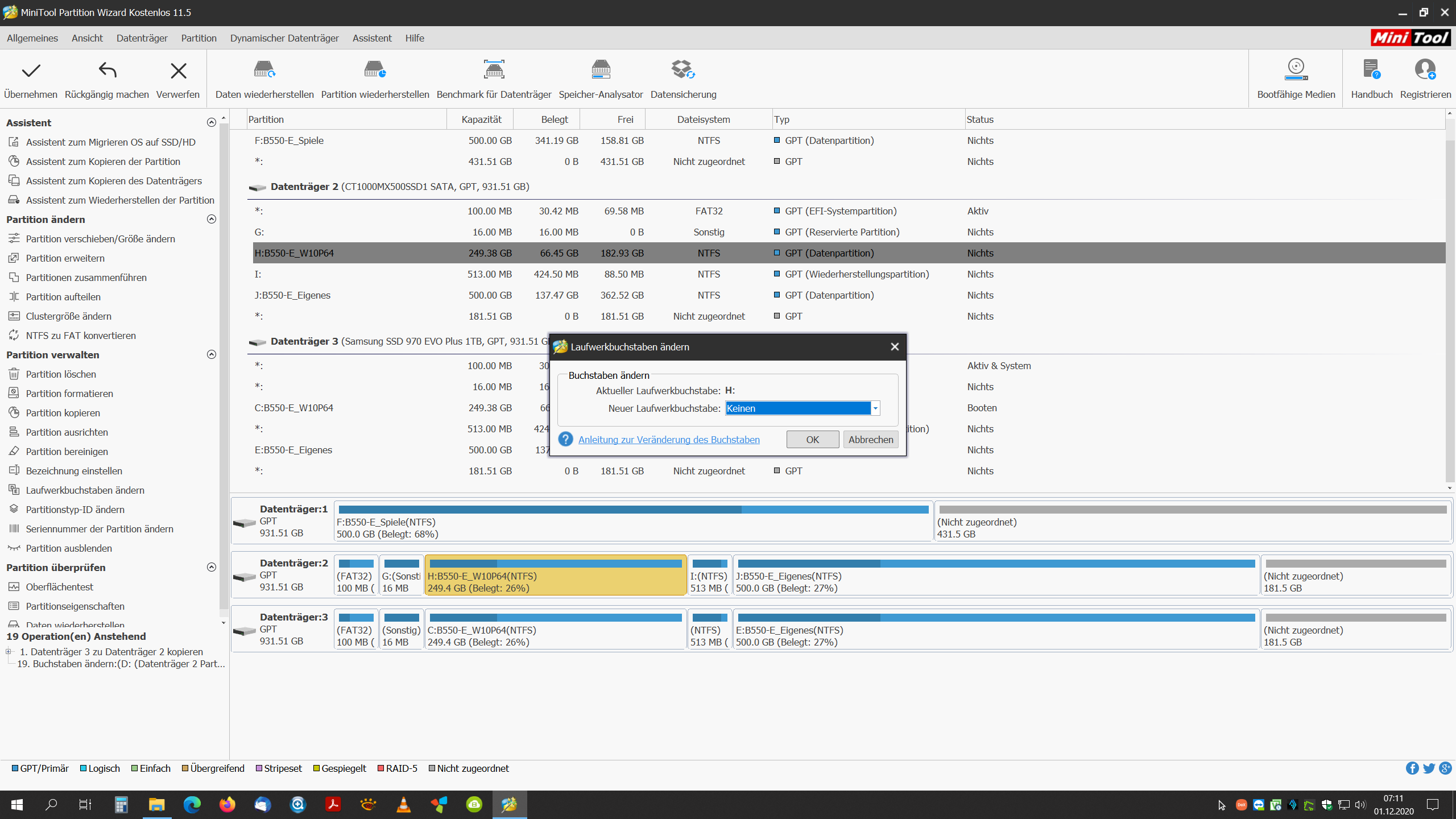

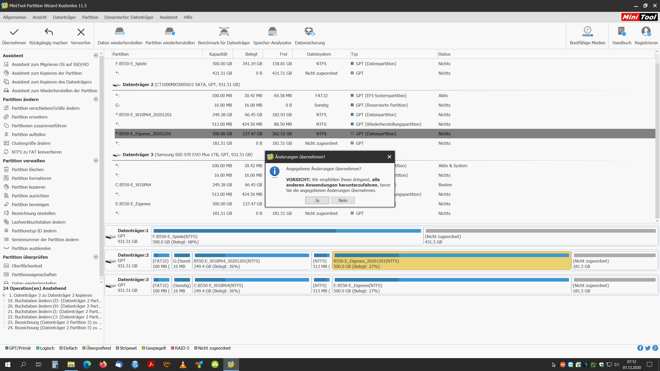

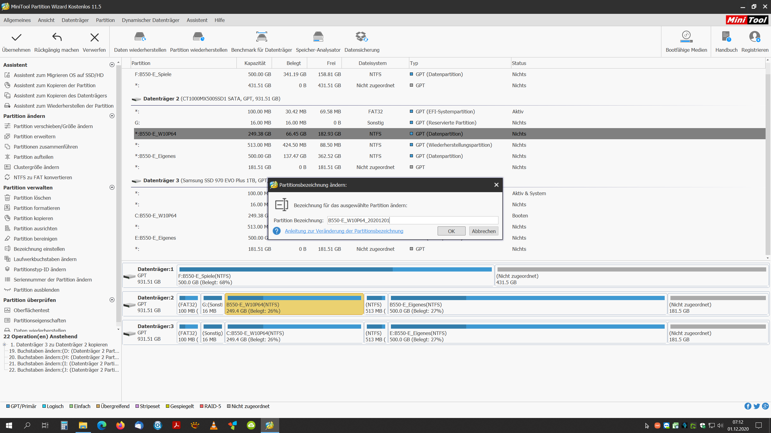

Mein letztes lokales Backup von Systemlaufwerk Datenträger 3 datierte vom 13.11.2020. Von daher hier mal eben "mit spezialisierter Software für genau diesen Zweck" (räusper) vorgemacht und gezeigt (EDIT: soll der Windows Boot-Manager mit angepasst werden: Beitrag #33 mitlesen).
Dabei sind "Laufwerkbuchstaben ändern" und "Partitionsbezeichnung ändern" optional.

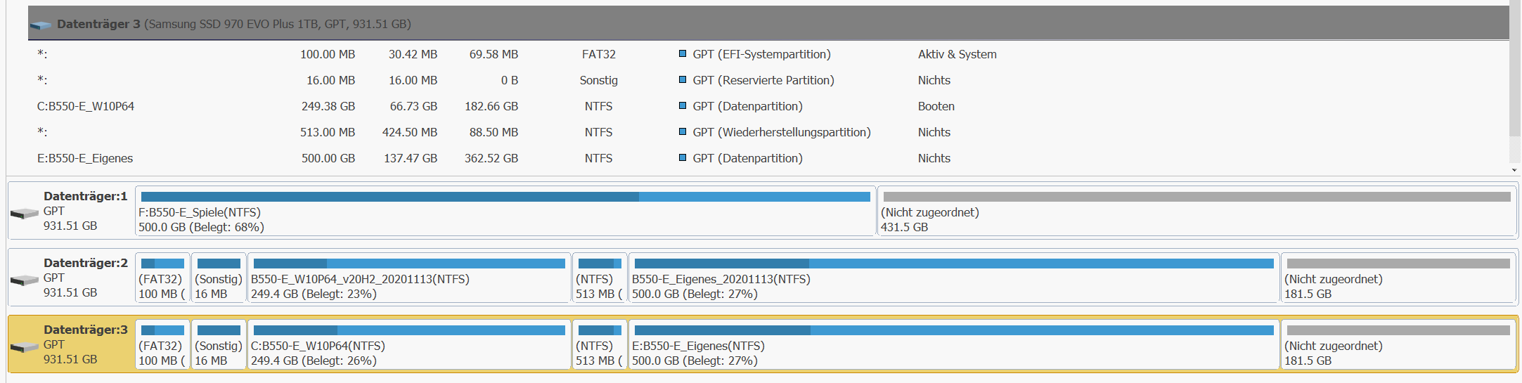

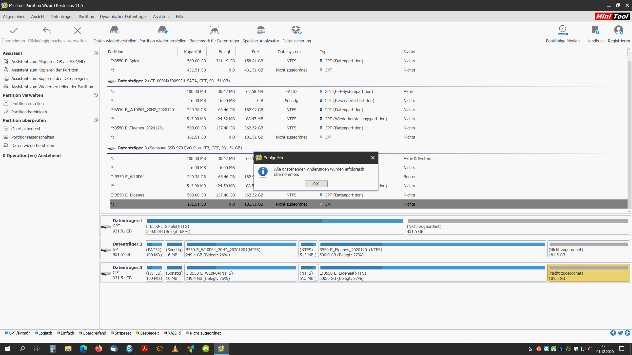

PPS: Klonen war erfolgreich. Wer genau hinsieht, stellt fest, dass ich die Bezeichnung von Partition 3 auf Datenträger 2 nochmal angepasst habe (_20H2).
Da verstehe ich jetzt aber nicht warum ich die in diesem Fall überhaupt ändern muss. Hier wird ja ein Systemlaufwerk geklont.
Kann sein, dass Macrium sowas gar nicht anbietet. Ich hab diese Funktion bisher auch noch nicht gebraucht.
