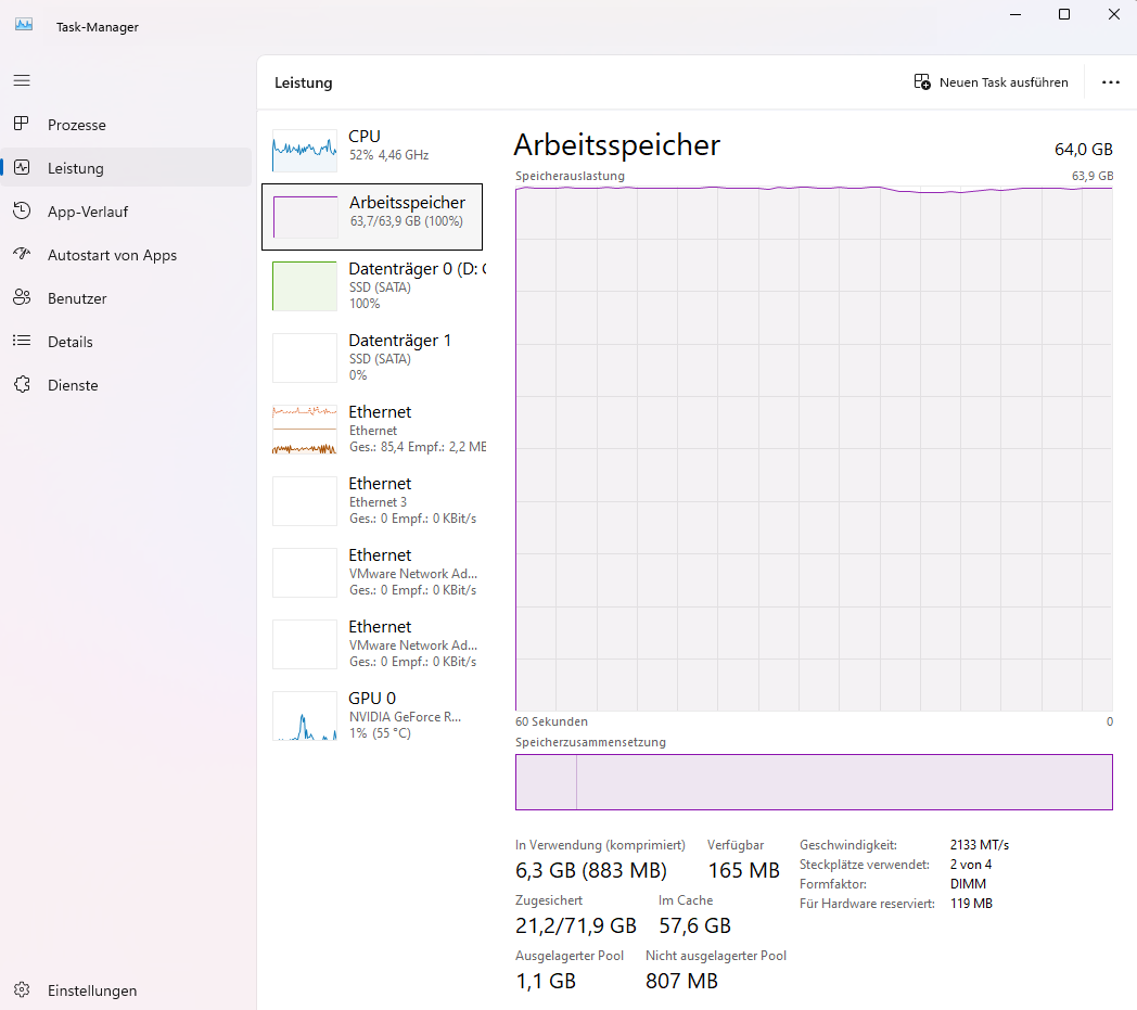

Jetzt läuft auf einmal auch noch mein RAM voll (Cache), das tat er vorher nicht.
Ich rate: naja .. das System wird ja nixx auf der Platte los....

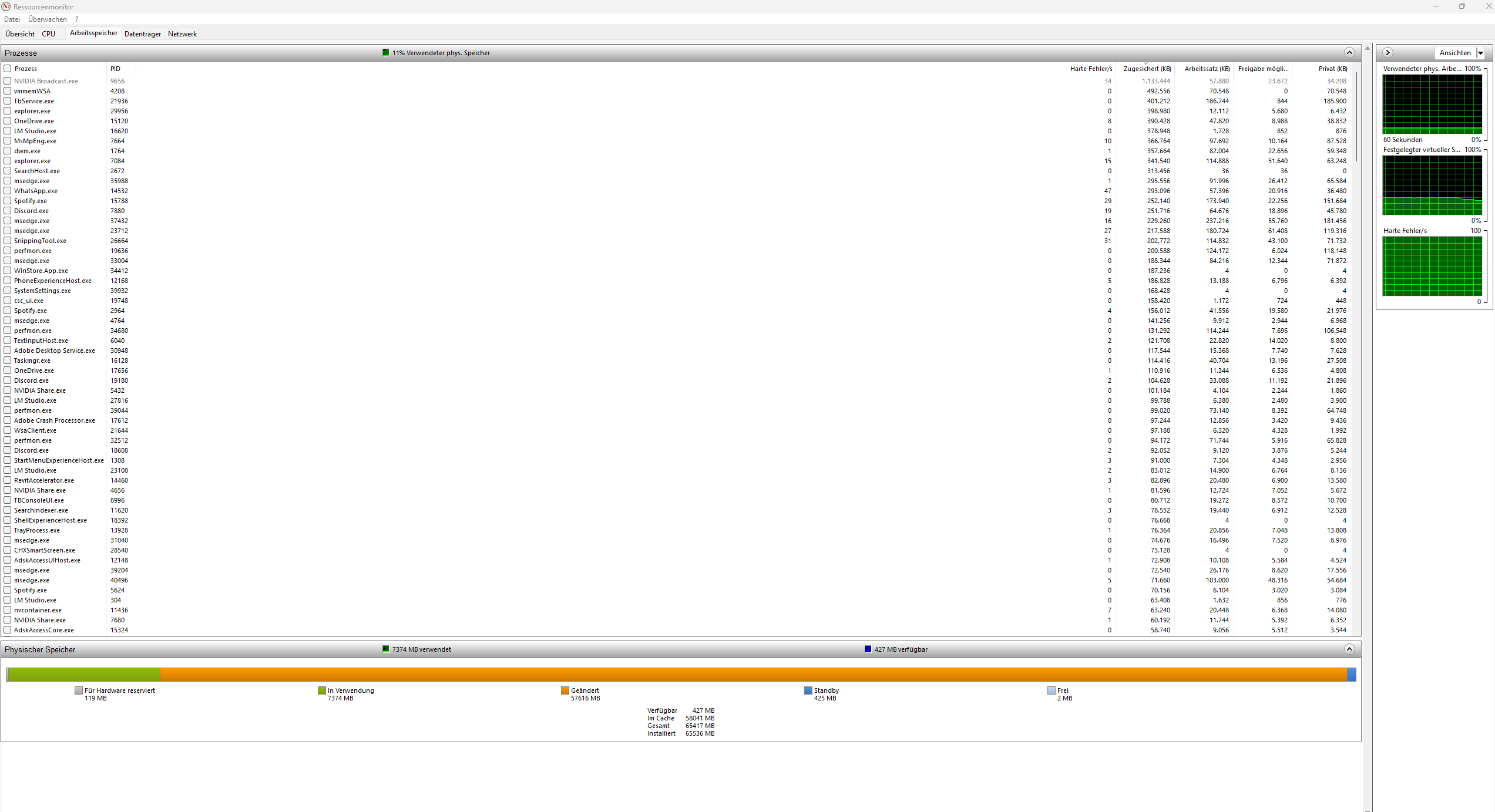

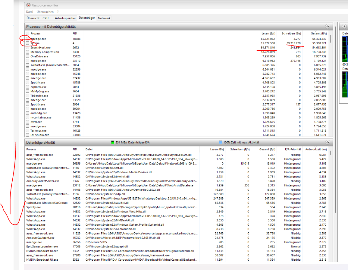

Schaue dochmal wo die Prozess so "Rumsägen" - einfach anhaken
Könnte auch ne VM (WSL) sein, dass den ganzen ram frisst.
Aber ram freimachen ist Prio 1.

Ist ein Antivirus installiert? Die Aktivitäten könnten von nem Untermieter kommen.

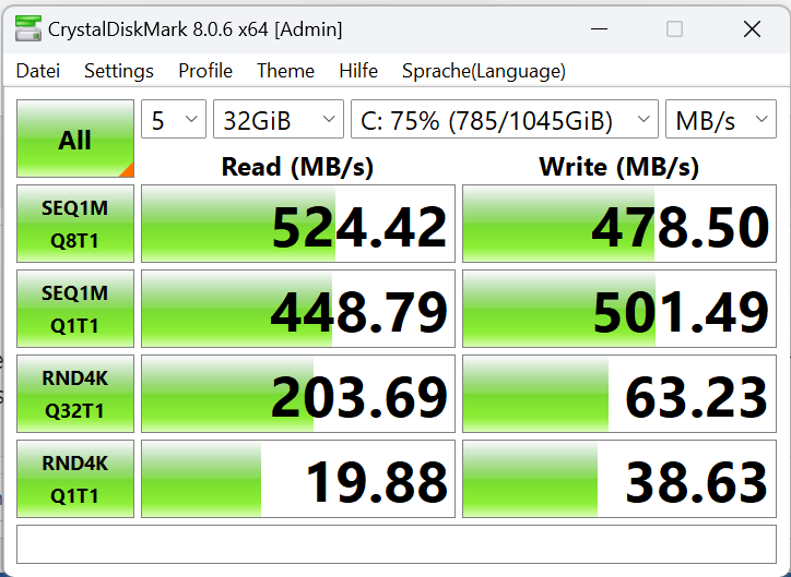

Ich habe nun die SSD mal refreshed und ich muss sagen bisher wirkt alles deutlich besser als vorher. Der PC läuft flüssiger und DiskMark liefert ganz andere Ergebnisse.
Ich habe die Software DiskFresh ausgeführt
