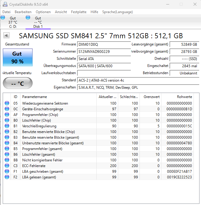

SSD2: SAMSUNG SSD SM841 2.5" 7mm 512GB
Info nur die SSD1 auf der sich auch das Betriebssystem befindet geht auf 100% Auslastung.

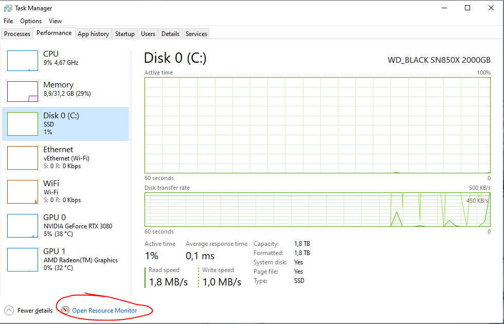

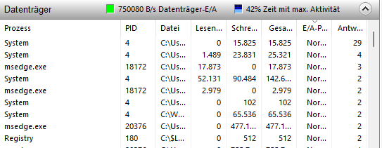

Was sagt der Task-Manager?

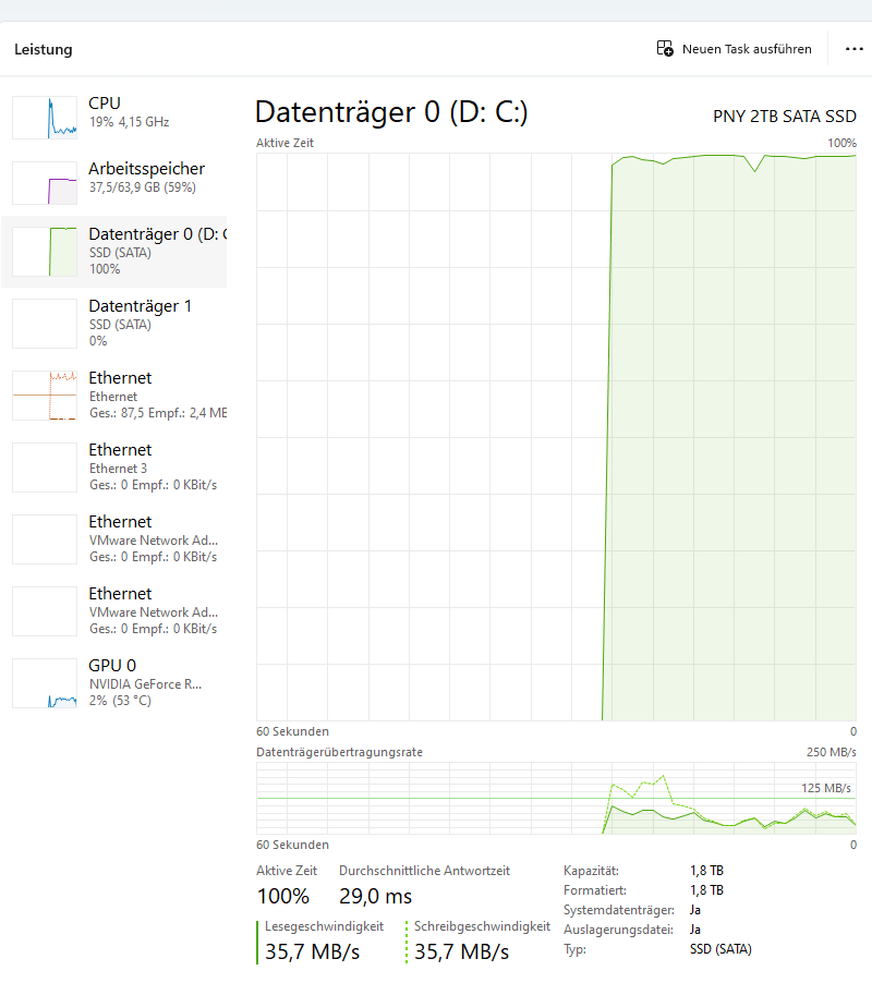

jetzt gerade. Auslastung von "System" aber auch bei anderer Software kann diese die SSD zu 100% auslasten.

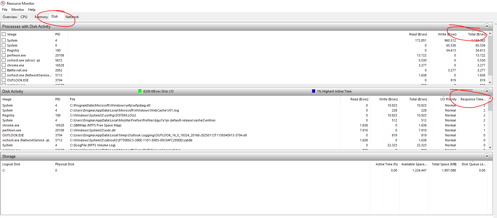

läuft das System komplett im Idle sinkt Auslastung auch schon mal (nur Edge und Task-Manager geöffnet):

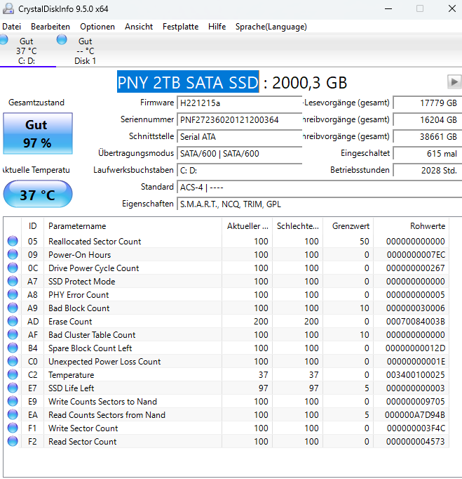

Sehe ich bei A9 (Bad Block Count) tatsächlich 30006 HEX > 196.614 Fehler? Könnte die Ursache sein. Oder ist das irgendein Fehler von CDI?
Reaktionen: BFF und madmax2010
Der Controller ist halt beschäftigt, entweder mit kaputten Zellen oder Zellen die schon vor langer Zeit geschrieben wurden und kaum noch zu lesen sind. Ist die Installation schon älter als 1-2 Jahre?

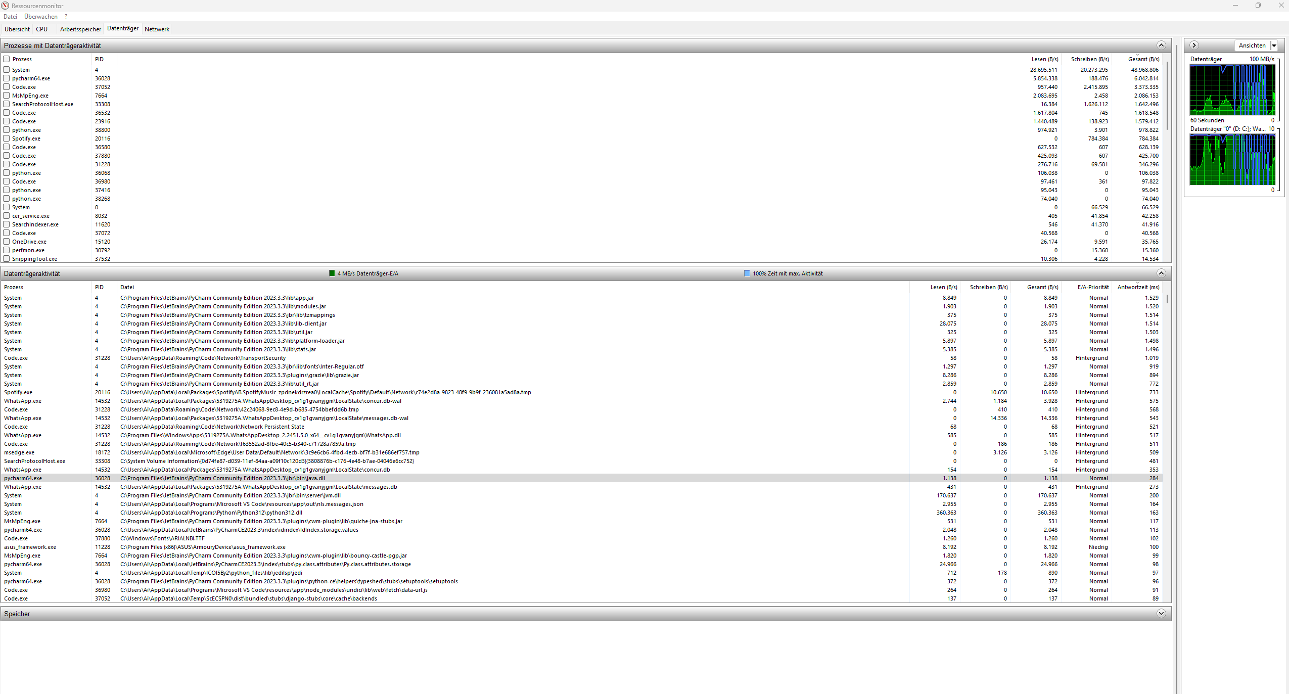

Natürlich sorry hier der screenshot kurz nachdem ich eine software angeklickt habe um diese zu öffnen (dauert ewig)

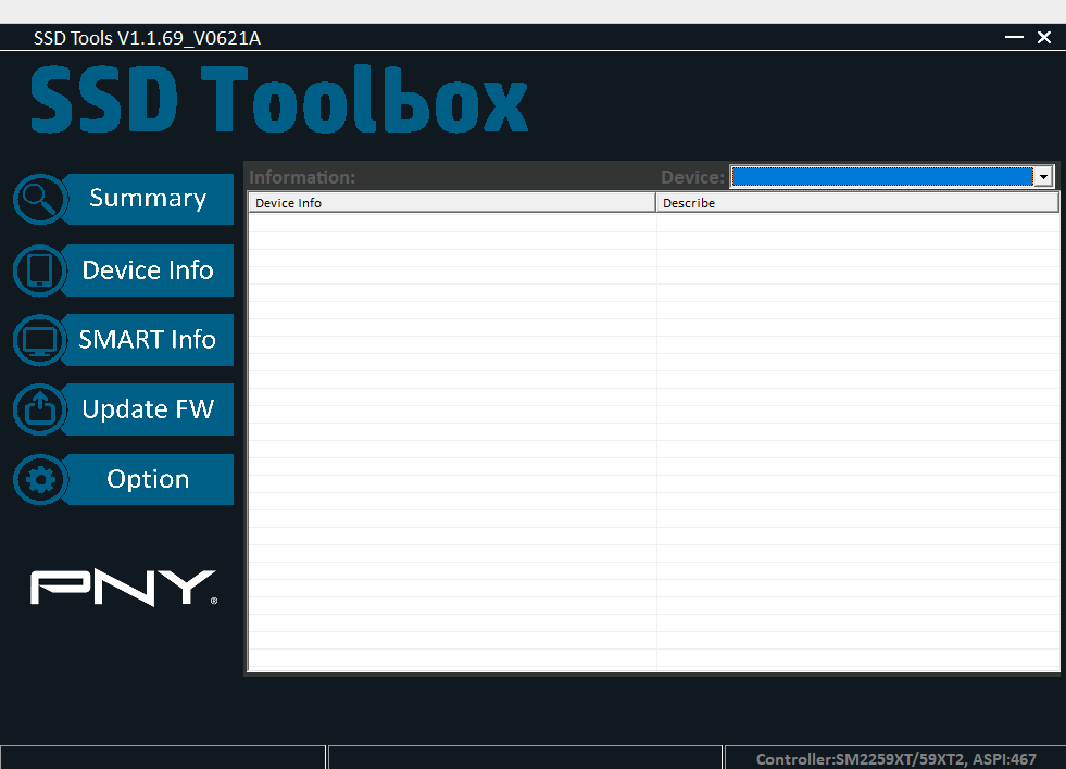

Luftgucker schrieb:
Firmware aktualisieren sollte man natürlich auch wenn möglich.
Deren Tool findet meine SSD nichtmal und ich habe das richtige für meine Seriennummer runtergeladen wenn ich das richtig sehe

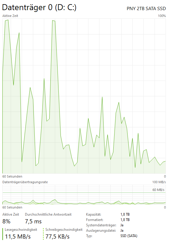

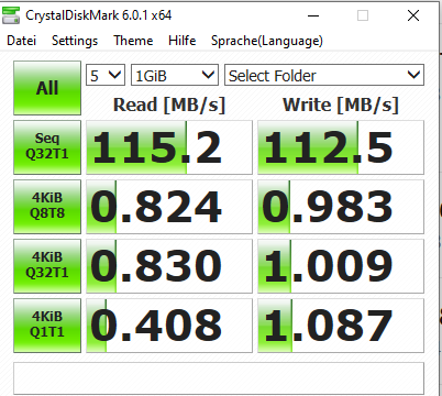

Ich wollte nachsehen, ob ihr richtig liegt mit "ReadSpeed Degration" und denke dieses Bild zeigt, dass es das wahrscheinlich nicht ist oder wie seht ihr das
Diskmark taugt nicht zur Messung der Read Speed Degration. Aber die schlechten Werte lassen nichts gutes ahnen, der SSD würde ich nichts mehr anvertrauen.

ReadSpeedDegration bezeichnet doch das immer länger dauernde lesen alter Daten - da fer Benchmark eigen Daten schreibt und liest fällt das nicht auf - aber die Schreibrate ist grusselig langsam.

Hi
Was ist dieses Pycharm Community Edition und dieses Code Network Dings da?
Sind dir diese bekannt?
Weil die 2 am meisten Auslastung Verbrauchen!

Zusätzlich solltest du schauen was die SSD so stresst. Die hatte bei deinen Screenshots ordentlich was zu tun. Schau mal, ob die nicht der RAM ausgeht und die Auslagerungsdatei die SSD killt.
