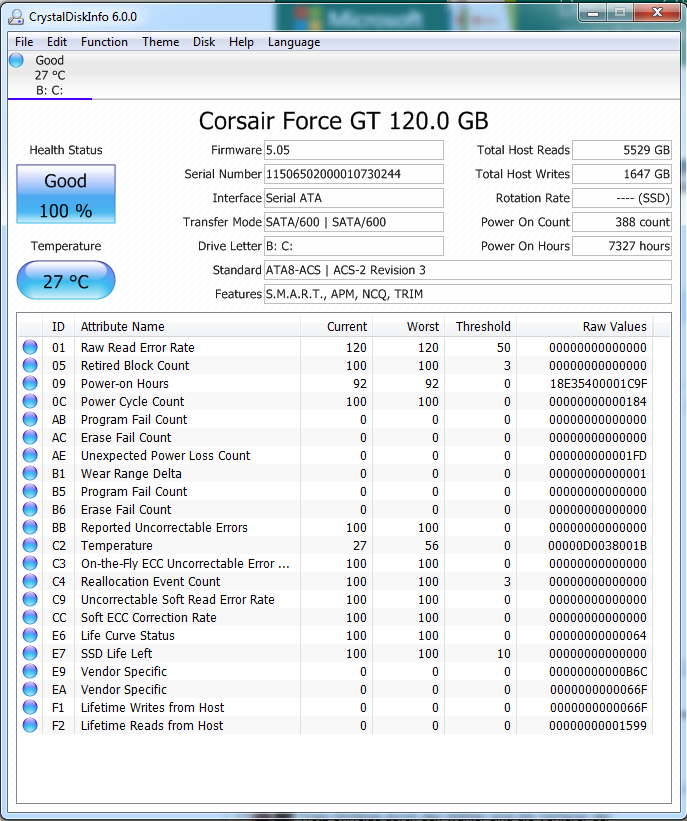

Poste bitte mal den Screen von CrystalDiskInfo, ziehe aber bitte das Fenster soweit auf, dass alle Attribute und auch die Hex-Werte bzw. Rohwerte vollständig sichtbar sind.
Hallo, ich habe mal einen screenshot von crystaldiskinfo gemacht...
Sieht gut aus, die hat ja auch kaum was geschrieben. Hast Du womöglich diese ganze unsinnigen Optimierungstipps aus diversen Anleitungen im Netz umgesetzt? Das schadet eher der Performance, aber Aussetzer sollte es nicht provozieren, sofern Du nicht die Auslagerungsdatei auf eine HDD gepackt hast, aber da eine andere HDD ja nicht angezeigt wird, kann das bei Dir ja nicht der Fall sein. Leider zeigt der Sandforce keine Ultra-DMA CRC Fehler an, so dass man keinen Hinweis auf Probleme mit dem SATA Kabel bekommt, vielleicht solltest Du das mal prüfen und ggf. tauschen.
