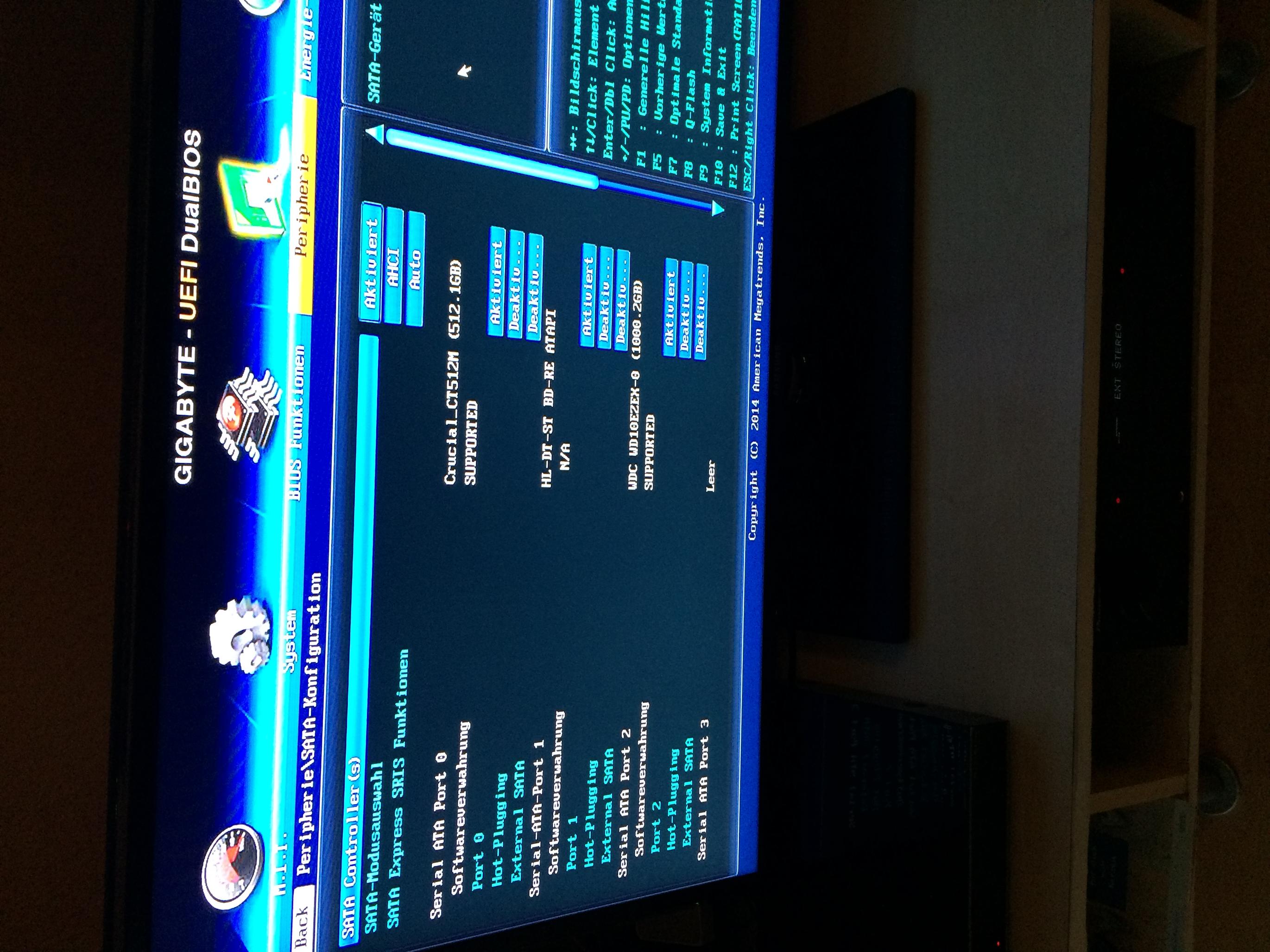

So, jetzt habe ich mal versucht, die Boot-Reihenfolge im BIOS zu ändern aber ich kann da die SSD gar nicht auswählen.
Es werden bei der Bootreihenfolge nur Port 1 und Port 2 angezeigt:
Unter Peripherie wird die SSD korrekt angezeigt.
Auch in Windows arbeitet die SSD dann ganz normal.
Könnte jetzt einfach die SSD am MB in Port 1 stecken und die HDD an Port 0. Müsste dann funktionieren oder geht dann gar nichts mehr?

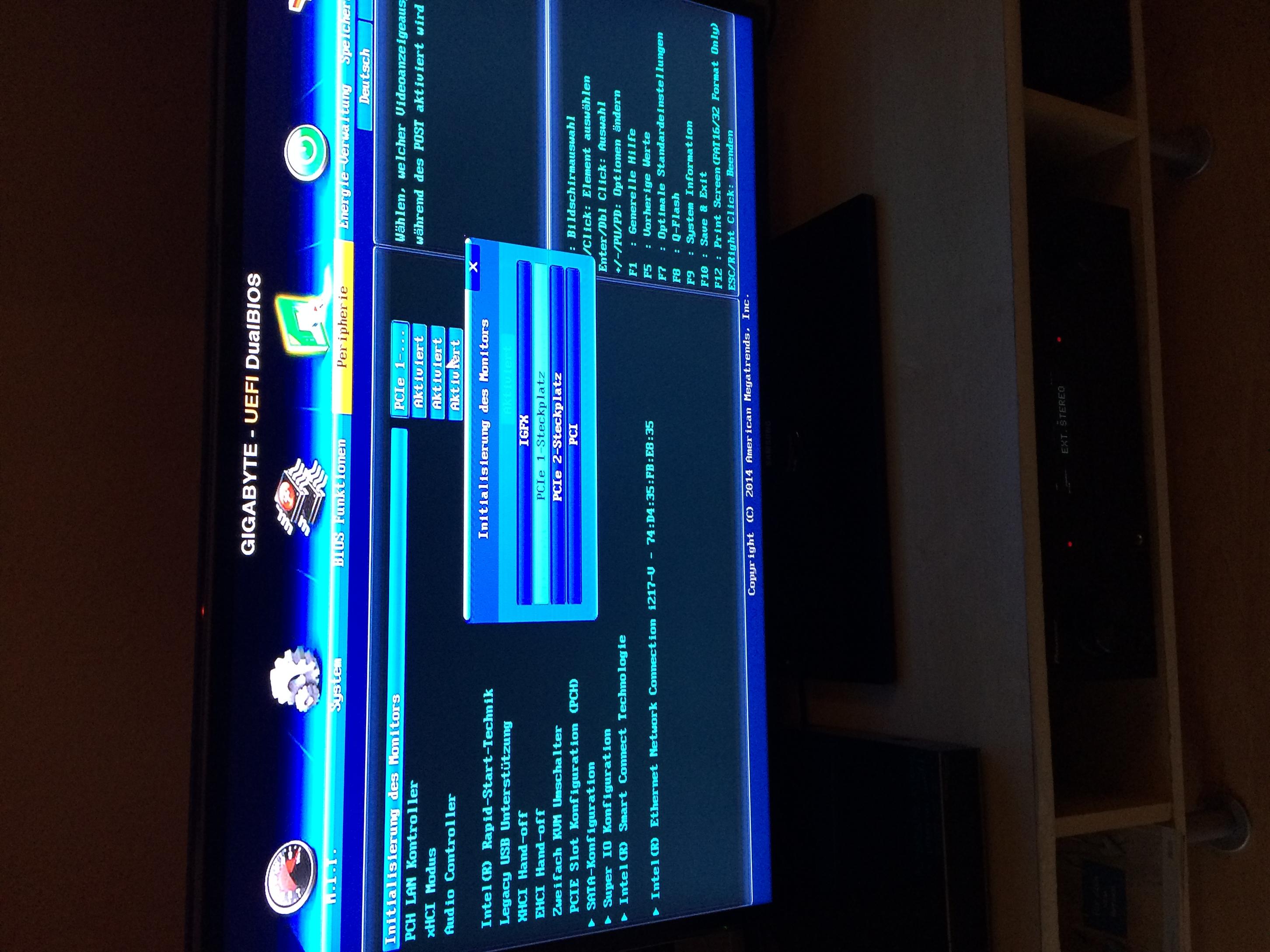

Die zweite Sache ist das mein Monitor an Displayport der Grafikkarte angeschlossen ist und mein TV über HDMI.
Mein Monitor zeigt erst ein Bild wenn er in Windows gebootet hat. Das soll wohl bei Displayportanschluss normal sein, da er automatisch als sekundärer Anschluss zugewiesen wird. z.B. wird auch kein Bildschirmschoner angezeigt obwohl eingestellt. Das Bild wird dann nur schwarz nach ner gewissen Zeit aber keine Animationen.
Habe im BIOS nun das hier gefunden:
Wenn ich hier was umstelle bekomme ich überhaupt kein Bild mehr oder?
Kann ich irgendwie den Monitor über Displayport als Primärausgabe festlegen?

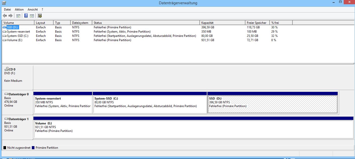

Hast du dein Windows installiert als die WD Festplatte angeschlossen war?
Welche Partition werden in der Datenträgerverwaltung angezeigt?

kann sein, dass die HDD da auch angeschlossen war. Weiß ich aber nicht mehr genau.
Datenträgerverwaltung sieht so aus:

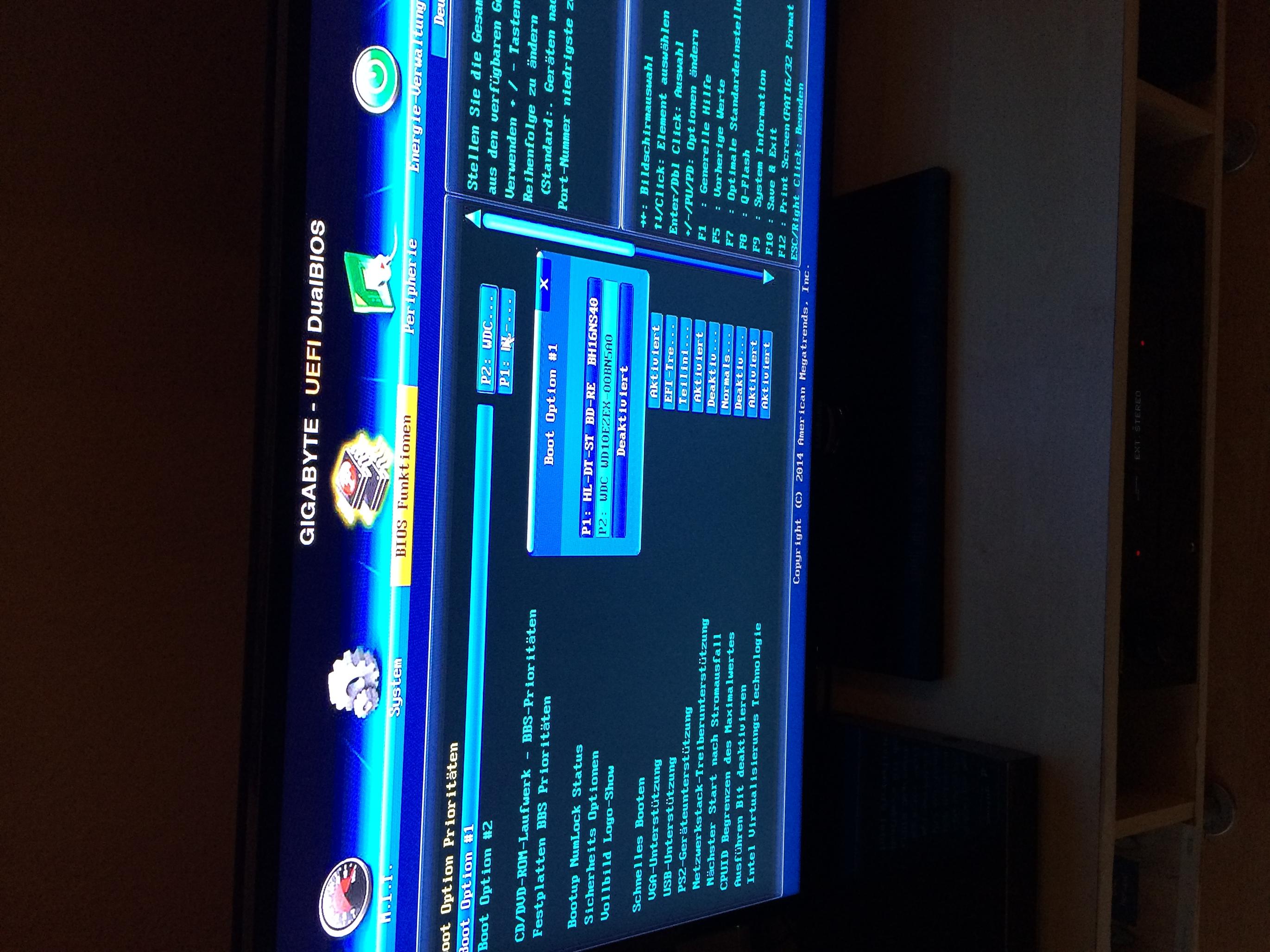

Dein erstes Bild ... schau mal auf den Text -> "Festplatten BBS Prioritäten" da willst du schauen
nicht ob DVD/HDD zuerst kommt, sondern welche der HDDs zuerst kommt (Boot Option 1/2)
Frage zum Bild 3: nein, das bestimmt nur, sofern mehrere GPUs gesteckt sind, welche davon mit höchster Priorität initialisiert wird und auf welcher entsprechend das Startbild ausgegeben wird. Spätestens im Windows zeigt dir jede GPU dann wieder ein Bild (sofern Treiber installiert sind und die Einstellungen passen).
Welches Betriebssystem? Ist das im UEFI-Modus installiert? Wenn ja, dann muss im Menü unter Boot als 1. Priorität der Windows-Bootmanager stehen, nicht die Festplatte.

Und für den Monitor gibt es keine Lösung den als erste Priorität zu setzen wenn noch der TV über HDMI an der GraKa (MSI GTX 970) hängt ?
durch das abstecken/anstecken wird sich die priorität im bios (Festplatten BBS Priorität) wohl vom selbst geändert haben ;)
Monitor: doch, GPU auf priorität lassen und den TV per mainboard/igpu verbinden (sofern du eine CPU mit igpu hast) und die IGPU zusätzlich einschalten/betreiben
ansonsten hängt es halt an der GPU selbst, welches der angesteckten displays sie zuerst initialisiert - evtl hätte DVI noch eine höhere Priorität als HDMI
