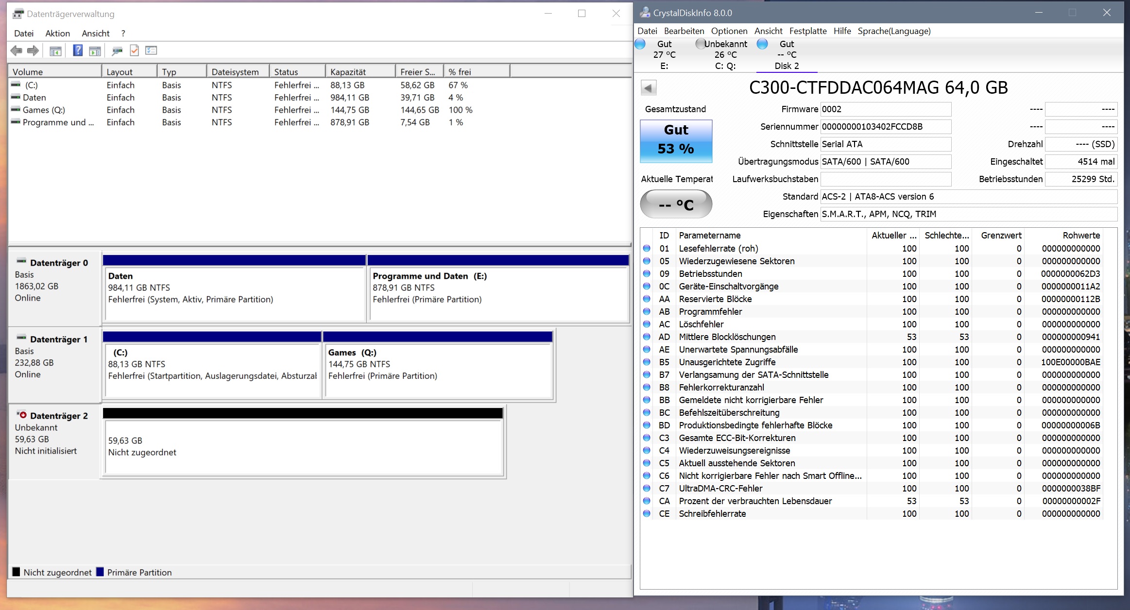

Poste doch bitte mal den Screenshot von CrystalDiskInfo für die SSD, ziehe aber bitte das Fenster soweit auf, dass alle Attribute und auch die Rohwerte vollständig sichtbar sind, also keine Scrollbalken mehr erscheinen.

In der Datenträgerverwaltung wird die SSD als "nicht initialisiert" bzw. "nicht zugeordnet" angezeigt (Datenträger 2).

Die Platte liegt schon bei über 50% der geschätzen funktionierenden Schreibvorgänge. Wenn das wear levelling nicht optimal funktioniert, sind einige Blöcke möglicherweise defekt, aber von der Firmware nicht als solche erkannt (zumindest sieht man in den Smart-Werten keine)

Da gibt es offenbar ein Problem mit dem Datenkabel, schau Dir den Rohwert vom Attribut C7 hat. Das bedeutet das die Übertragungen mit dem Host Fehler haben wiederholt werden und wenn dies zu oft passiert, bricht z.B. ab und die SSD wird nicht erkannt. Abgesehen davon ist alles bestens, die NANDs haben noch über die Hälfte ihrer spezifizierten P/E Zyklen. Also schau ob beide Stecker des Datenkabels richtig sitzen und wenn ja, tausche es aus das es kaputt ist. Diese Kabel nehmen leicht Schaden, wenn man am Kabel statt am Stecker zieht, wobei man ihnen diese Schäden so nicht ansieht. Wenn alles in Ordnung ist, sollte der Rohwert vom Attribut C7 nicht mehr steigen, auf 0 fällt er nicht zurück, aber wenn auch nach größeren Übertragungen nicht gestiegen ist, sollte alles gut sein.
Habe soeben ein neues Kabel ausprobiert, leider keine Veränderung.

Die SSD hat lt. SMART Werten keinerlei defekte Blöcke und keine Write-Fehler. Die C300 hat genauso wie die M4 deutlich mehr mögliche P/E Zyklen als die 3.000 bzw. 5.000 die für den MWI herangezogen werden, allerdings betreibt man die SSD dann außerhalb der Spec.

Das ist doch schlicht aus den Fingern gesaugt. Es gibt keinen Hinweis das auch nur ein NAND Block ausgefallen ist, also auch keinen darauf das bei dem Controller das Wear Leveling zu schlecht funktioniert hat. Das die S,M.A.R.T. Werte bei der C300 funktionieren, konnte man damals im Dauerschreibtest auf xtremesystems.org übrigens gut verfolgen.
Die NANDs haben im Schnitt 0x0941 = 2369 P/E Zyklen runter, was eben 47,4% der spezifizierten 5000 P/E Zyklen entspricht und damit sind ungefähr 53% der spezifizierten P/E Zyklen, was dem Aktuellen Wert des Attributes AD entspricht. 2369 * 64GB sind über 150TB, so viel wurde in der Zeit ganz sicher nicht vom Host geschrieben, die Write Amplification dürfte also recht hoch gewesen sein, was bei einer sehr vollen SSD noch ist, auch weil der Controller für das Wear Leveling immer wieder mal Daten einfach so intern umkopieren, wenn sie in NAND Pages stehen die noch recht wenig P/E Zyklen runter haben und außerdem ist nach einer bestimmten Anzahl von Lesevorgängen sowieso ein Refresh nötig, nicht nur bei TLC NAND.
Es kann sein das die SSD am Sterben ist, aber sicher nicht wegen verschlissener NANDs. Die FW ist ja auch recht alt, aktuell ist die Version 007. Dann sollte man bei einer C300 immer LPM deaktivieren, auch wenn Crucial das Problem mit den Laggs und Freezes wegen LPM angeblich bei der 006er und 007er FW behoben hat, so ist dies doch nie ganz gelungen und Probleme mit Enerpiesparzuständen und FW Update mit Bugfixes dafür, ziehen sich wie ein roter Faden durch die ganzen Crucial SSDs.
