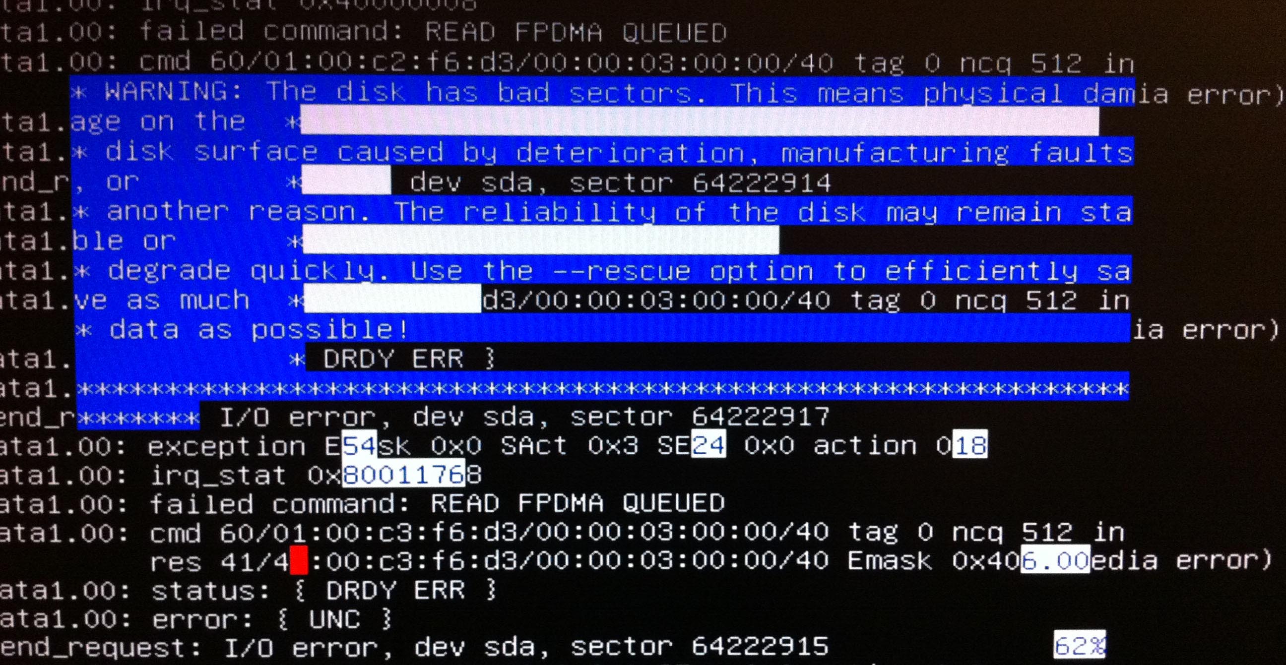

hallo allerseits,
ich wollte von einer M4 120Gb auf eine M500 240Gb umziehen und habe versucht mit Clonezilla meine M4 auf die neue M500 zu clonen. Ich bekomme dabei folgende Fehlermeldung:
"Warning: The disk has bad sectors. This means physical damage on the disk or another reason. The reliability..." (siehe screenshot)
Der Clone-Vorgang bricht ab.
Auf welcher SSD sind jetzt "bad sectors" auf der source oder der target-disk?
Was bedeutet das?
Was kann ich jetzt machen?
Ich danke schonmal für eure Hilfe!
Grüße
Muzik

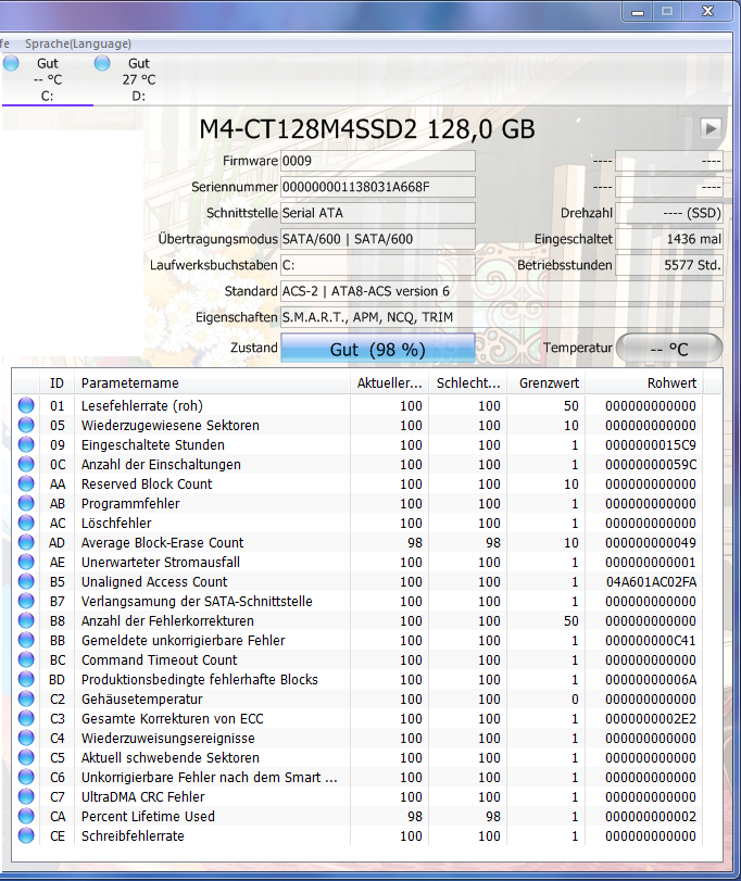

Ich habe auch nochmal Crystaldiskinfo angemacht. Das sagt 98% von dem SMART-Werten her.
Average Block-Erase Count (AD) ist bei 98 (von 100 nehme ich an). Grenzwert steht auf 10.
Alles andere ist bei 100.
Poste bitte mal die Screens von CrystalDiskInfo für die m4 und die m500, ziehe aber bitte die Fenster soweit auf, dass alle Attribute und auch die Hex-Werte bzw. Rohwerte vollständig sichtbar sind.
Hallo Holt,
im Screenshot sind die Hex-Werte hoffentlich vollständig zu sehen. Was kannst du davon ablesen?
Achja, hinzufügen möchte ich, dass die M4 (die die source-SSD in diesem Fall ist) wunderbar funkioniert. Ich habe bisher zumindest noch keine Probleme gehabt.
Deine m4 hat noch die 0009er FW und schon über 5184 Stunden, da schlägt der Bug zu. Du musst also vor dem Klonen unbedingt ein FW Update machen! Lade die ISO der Crucial m4 FW 0309 runter, entpacke das zip und ziehe die ISO nach madnex Anleitung mit Unetbootin auf einen Stick. Dann mache die SSD oder den ganzen Rechner stromlos, boote und führe so flott wie möglich das FW Update aus, nicht das genau während des Updates der Bug zuschlägt. Danach sollte die m4 keine Probleme mehr machen.

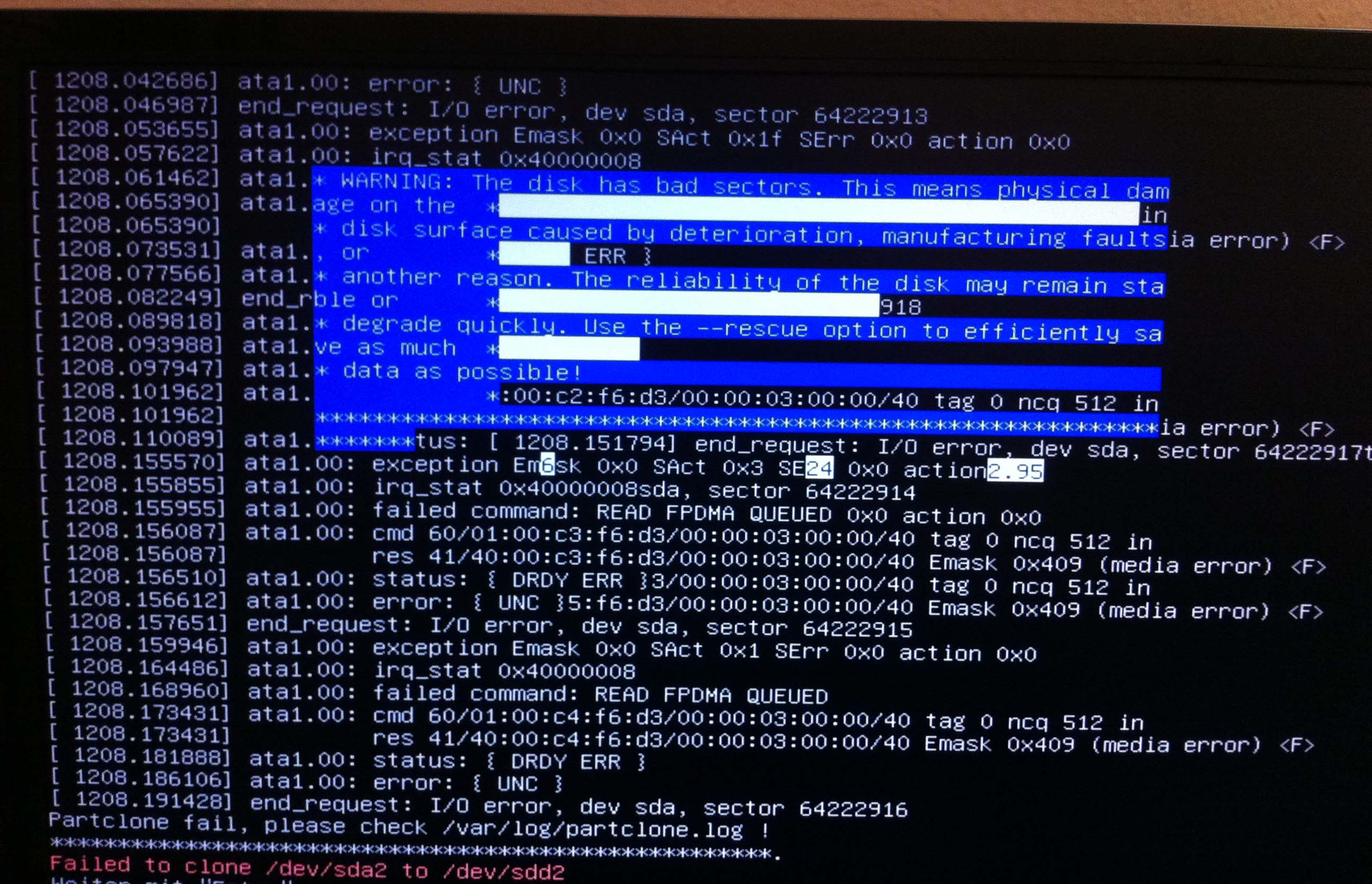

Oh, ich habe jetzt versucht zu clonen. Einmal mit -k1 und einmal ohne -k1 (mit und ohne proportionaler Partitionstabelle).
Leider kommt immernoch ein WARNING. Es ist allerdings leicht anders (siehe Screenshot!), als der erste.
Der Clone-Vorgang wird aber trotzdem abgebrochen. Was kann ich machen?
Edit: Screenshot ist vom Versuch ohne -k1
So habs nochmal versucht. Diesmal habe ich in den Experten-Einstellungen eingestellt, dass es die source-disk überprüfen soll (fsck-src-part). Desweiteren habe ich -k1 (proportionale Partitionstabelle) angegeben.
Resultat: Wieder derselbe Fehler wie in 1. Post. Auch wieder bei demselben sector 64222914.
Das Quelllaufwerk hat scheinbar Fehler (sda beim kopieren von sda auf sdd). Versuchs mit ddrescue.
bzw. mit der --rescue Option die auf dem Screenshot vorgeschlagen wird, falls sich das bei clonezilla auswählen läßt
