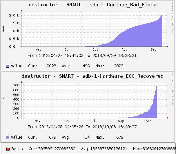

Das macht nichts, es gab keine Wiederzuweisungen, aber selbst wenn, ist das bei SSD weiter weniger schlimm als bei HDDs, denn bei HDDs besteht immer die Gefahr, dass ein mechanischer Defekt vorliegt, der dann weitere Sektoren und am Ende die ganze HDD schädigt. Das ist bei SSD nicht so, von daher wird es erst kritisch, wenn die Anzahl der Wiederzugewiesenen Sektoren und die der Lesefehler massiv steigen. Schau Dir man an, wie sie die Werte der 840 Pro in diesem Endurance Test verhalten haben:
840_pro_128gb_endurance1-png.404692
840_pro_128gb_endurance2-png.404693
Oben ist der Media Wear Indicator, der bis zu den 3000 garantierten P/E Zyklen langsam auf 0 abfällt, darunter die geschriebene Datenmenge, die bis 3PB reicht, wobei bei etwa 500TB die 3000 P/E möglich waren, am Ende also etwa 6x so viele P/E Zyklen wie die garantierten 3000 erreicht wurden. Etwa ab der Hälfte fängt die Anzahl der Bad Block, also der Wiederzugewiesenen Sektoren immer mehr an, aber erst so beim letzten Sechstel fangen die ECC Fehler an immer mehr zu steigen und dann gehen die NANDs und damit die SSD wirklich kaputt. Das ist also erst der Moment, wann man sich Sorgen machen und die SSD wirklich ersetzen muss!
