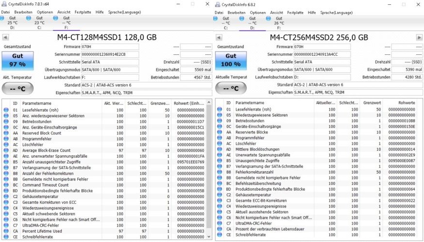

seit heute spuckt Windows auf meinem Homeserver eine merkwürdige Fehlermeldung aus. Angeblich wäre ein Datenträger defekt und ich solle mich um eine Datensicherung bemühen und den Datenträger austauschen.
Nach einem Blick in Crystal Disk Info sah ich folgendes:
Wie sind die SMART Werte eurer Meinung nach zu interpretieren? Besteht dringender Handlungsspielraum (bzgl. des Austausches)? Ein Backup der Daten habe ich grade eben gemacht.

Die eingetragene Lebenszeit hat nichts mit dem tatsächlichen Zustand der SSD zu tun.
Schau nach der Fehleranzahl bei den Smartwerten. (Wiederzuweisungen, Löschfehler etc.)
Da sieht noch alles super aus, von daher: Regelmäßig backup machen und weiternutzen.
(Das ganze ist wie nen Autohersteller sagt: Die typische Lebenszeit des Autos ist 10 Jahre, und nach 9 Jahren sagen die dir "Ihr Auto ist zu 90% verbraucht und kurz vor kaputt", dabei hat es den Tüv noch mangelfrei bestanden)

(Im Anhang Bilder meiner beiden M4)

Im Attrib AD ist die Anzahl der verbrauchten Write-Zyklen angegeben = x´A90 = Dec 2.704 Zyklen sind verbraucht, wobei die m4 mit 3.000 spezifiziert ist.
Entsprechend der SSD Grösse von 128GB mal 2704 Write Zyklen ist das Write Volumen bei rund 346.112 GB also rund 346 TB!

Das ist jetzt die Große Frage, hier mal ein Vergleich der Werte der drei SSD's
Aktueller Wert - Schlechtester Wert - Grenzwert - Rohwert (hex)
SSD 128 GB (10%) - 10 - 10 - 1 - 5A
SSD 128 GB (97%) - 97 - 97 - 1 - 03
SSD 256 GB (100%) - 100 - 100 - 1 - 00
So gehe ich davon aus das die SSD im Neuzustand bei 100 anfängt und dann bis 1 runterzählt, bzw der Rohwert im Hexadezimalformat von 0 hochzählt was bei der schlechten Platte mit 5A (90) auf eine verbrauchte Lebensdauer von 90% hinweist. Bei der zweiten Patte sind damit 3% verbraucht und noch 97% übrig.
