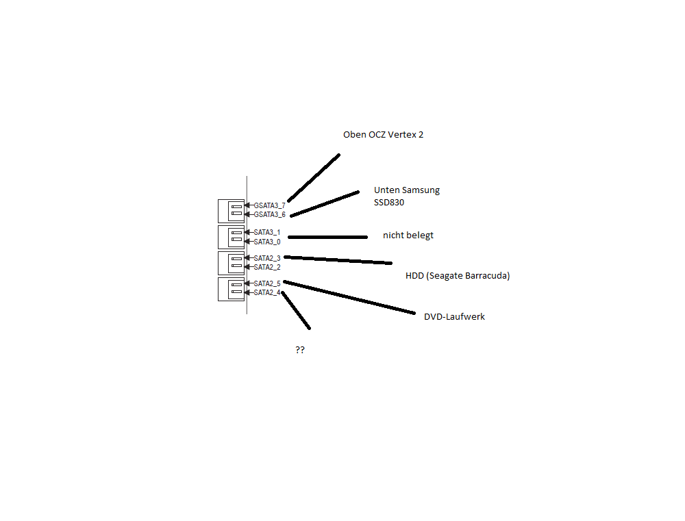

Ich hab im Anhang die Anschlüsse und die Belegung der Festplatte/SSD eingezeichnet ..
Vl. gibts ja da möglicherweise n Fehler ... Ich weiß es nicht

Ich sehe den Fehler. Bei den aller meisten Mainboards ist der oberste SATA3 Stecker nicht von Intel und ist nicht für den geeignet. Die Performance könnte darunter auch leiden.
du must deine SSD auf sata 0 und1 hängen um über den Chipsatz zu gehen bei dir hängen sie am Marvell controller

Ja wenn ich die Beiden SSD an die SATA3_0 und SATA3_1 anschließe werden die erst ned mal erkannt vom System !
Muss ich da zuerst was aktivieren damit die laufen ? Hab das AWARD-Bios drin !
Bei meinem asus wars default auf enabled musst mal im bios gucken ob die sata 3 ports aktiv sind ansonsten anderes sata kabel versuchen. gehen die platten denn an den ports mit dem ??
