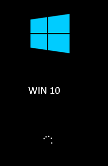

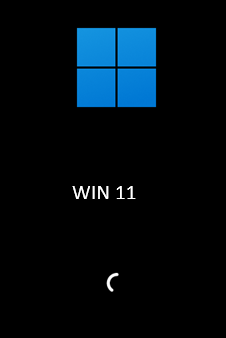

Wenn dort im BIOS dann 2x "Windows Boot Manager" steht, bist du immer noch nicht schlauer!
Wenn beide Disks eingebaut sind, erkennst du nach wenigen Sekunden was los ist. Das sieht nämlich so aus:
Mehr Möglichkeiten gibt es nicht. Wenn du dann den Boot-Screen von WIN 11 siehst, hast du gewonnen und kannst mit Diskpart alles erledigen.
Wenn der Boot-Screen von WIN 10 auftaucht, kannst du abbrechen und im BIOS die Reihenfolge ändern.
Einfacher geht es nun wirklich nicht.
