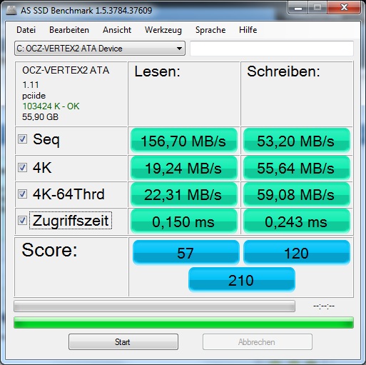

wollte mal wissen wie ich meine ssd - OCZ vertex 2 extended - richtig einrichte?
ich komm nicht mal an die hälfte der angegebenen raten
-lesen 285mb/s
-schreiben 275mb/s
sein sollten.
hab mal as ssd drüberlaufen lassen und der hat mir folgendes ergebniss gebracht
Hi, erste Frage kurz noch einmal auch wenn sie doof ist, ist es wirklich die Extended, da im Benchmark nur was von "OCZ vertex 2" steht?
Aber jetzt zur Frage.
Einmal auch hier kurz die Ansage, wenn du die angegebenen Werte haben möchtest, dann nehme den ATTO Benchmark. Nur der bietet den Test um auf diese Werte zu kommen.
Die Hersteller können damit ihre Angaben ein wenig schönen, wenn sie nur Benchmarks nutzen, die die optimale Werte erreichen.
Zur Optimierung:
Hast du WIn7 drauf, das nutzt eine SSD am besten und man muss eigentlich nichts mehr weiter einstellen.
Du kannst aber noch Folgenden machen. Aus deinen Benchmark kommt heraus, dass du die SSD im IDE- Modus laufen hast.
Besser wäre der AHCI- Modus. Um diesen nach der Win7 zu aktivieren musst du zunächst einmal gucken, ob dein Mainboard das unterstützt, also gehst du ins Bios und guckst denn bei den Festplattenkonfigs, ob du IDE auf AHCI umstellen kannst (guck mal, ob du es findest).
Wenn ja, dann noch nicht umstellen. Man muss Win7 erst die Treiber einbinden lassen, dazu musst du Folgenden machen (wenn man im Bios vor der Win7 Installation AHCI bereits eingestellt hat, dann entfällt dieser Schritt, aber du musst es machen, sonst bekommste nen Bluescreen).
Btw. alle über Sata abgeschlossenen Geräte laufen dann über AHCI. Sollten irgendwelche Probleme bei Laufwerken welcher Art auch immer auftreten (was eigentlich nicht passiert in 99,9% der Fälle), dann musst du wieder auf IDE stellen.
Die die Anleitung. Zitat:
1. Beenden Sie alle Windows-basierten Programme.
2. Klicken Sie auf Start, geben Sie regedit im Feld Suche starten ein, und drücken Sie anschließend die [EINGABETASTE].
3. Wenn das Dialogfeld Benutzerkontensteuerung eingeblendet wird, klicken Sie auf Fortsetzen.
4. Klicken Sie auf den folgenden Unterschlüssel in der Registrierung:
HKEY_LOCAL_MACHINE\System\CurrentControlSet\Servic es\Msahci
5. Klicken Sie im rechten Fensterbereich in der Spalte Name mit der rechten Maustaste auf Start und klicken Sie anschließend auf Ändern.
6. Geben Sie im Feld Wert den Wert 0 ein, und klicken Sie anschließend auf OK.
7. Klicken Sie im Menü Datei auf Beenden, um den Registrierungseditor zu beenden.
Dann einen Neustart durchführen und im BIOS von IDE auf AHCI stellen."
Jetzt bekommst du durch AHCI noch mal mehr Leistung.
Wenn du ein Intelsystem hast, dann installiere noch folgenden Treiber, der den Windows AHCI- Treiber ersetzt und nochmals einen Leistungsschub gibt.
http://downloadcenter.intel.com/Detail_Desc.aspx?agr=Y&ProdId=2101&DwnldID=18859&lang=deu
Den Rest müsste Win7 (wenn du es hast) von alleine machen. Achte noch drauf, dass du immer ca. 15% der SSD frei lässt, um keine Leistungseinbrüche zu bekommen.
Wenn du kein Win7 nutzt, dann sag noch einmal bescheid, da du dann z.B. Trimmen musst (was unter XP der Fall ist, Win7 macht das alleine).
Edit: Du solltest noch den Windows- Search Dienst und die damit zusammenhängende Indizierung abschalten.
