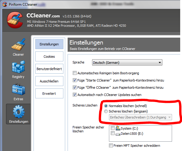

Das "Normale Löschen" bei CCleaner muss eigentlich Löschen ohne Überschreiben sein (was sollte es sonst sein?)
