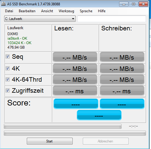

Es handelt sich um die Samsung 840 Pro 512 GB. Habe da jetzt was falsch eingestellt und die SSD nicht mehr als die Samsung erkannt wird sonder nur noch als ( Laufwerk ). Wollte diese auf msahci stellen und nun das :(
Wenn ich im Geräte Manager gehe/ Treiber Aktualisierung/ auf Pc nach Treiber suchen/ Liste der Treiber gehe finde ich aber kein msahcsi Treiber?

Ich wollte den Standard Treiber auf msahci umstellen und hab da jetzt mist gebaut. Was woher war weiß ich nicht, jedoch steh bei HDD ASS nur das:
DXM0 Ia StorA okay
Normal sollte ja der Controller da stehen. Mein Win7 ist auf der SSD, ja :)

Habe kein Wiederherstellungspunkt da das System gerade neu ist. Das ist richtig, habe ein Intel System. Im Bios ist auch AHCI eingestellt. Aber man soll diesen doch auf msahci wechseln oder nicht?
Meine SSD läuft mit dem Standard Treiber nur bei 240Mb/s und als ich damals umgestellt hatte, lief die SSD mit der vollen geschwindigkeit von 540 MB/s. Das meine ich halt^^
Schau mal auf den Screenshot was für Treiber/ Controller da steht. DXM0 Ia StorA okay ? Sonst stand dort immer der msahci

p.s. Ia StorA bedeutet , dass die SSD mit Intel AHCI läuft, warum der Name von deinerr SSD verschwunden ist, kann ich dir auch net sagen, weil ich ich net weiss, was du gemacht hast ^^

Die Auswahl des SATA-Treibers ist relativ einfach:
- Gerätemanager
- "IDE - ATA ... Controller"
- "Treiber aktualisieren"
- "Auf dem Computer nach Treibersoftware suchen"
- "Aus einer Liste von Gerätetreibern auswählen"
- "Standard AHCI1.0 Serieller ATA Controller" (bzw. den gewünschten) auswählen
- neu starten
Sollte so funktionieren.
Mit freundlichen Grüssen
P.S. Im Allgemeinen sollte allerdings der Hersteller-Treiber (in diesem Fall Intel) die besseren Ergebnisse liefern.
Man sollte aber die aktuellen Versionen der Herstellertreiber von deren Downloadseite (bzw. aus dem Download hier bei CB) nehmen und nicht die von der Treiber-CD oder aus dem Download des Boardherstellers, da die i.d.R. total veraltet sind.
