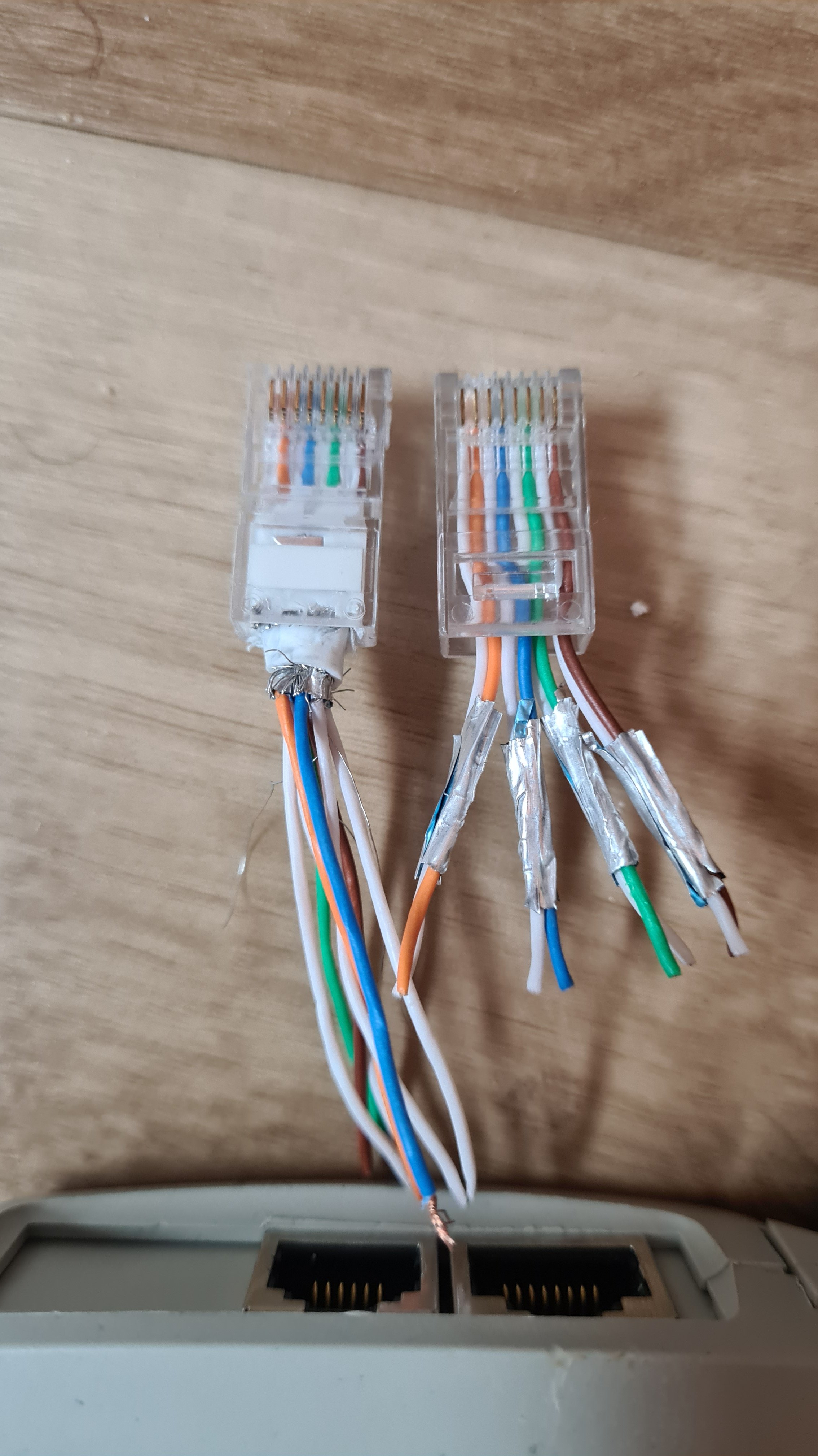

Guten Abend,
Habe ein Patchkabel durch die Wand gelegt und Stecker angebracht, leider funktioniert das Kabel nun nicht.
Ich sehe den Fehler nicht, habt Ihr eine Idee was ich falsch gemacht habe ?
Wo ist die 1 und wo ist die 8?
2 orange und die 8 ist braun?
Vielen Dank.
Edit: obwohl durch die Isolierung ich weiß, dass ich die Kabel richtig angebracht habe, sind wohl die weißen von blau und grün vertauscht.

Wenn ich das richtig sehe hast du die Adern paarweiße nebeneinander reingestöselt. Was falsch ist.
Zu beachten ist, dass das blaue Adernpaar zwischen dem Grünen ist

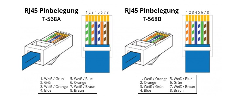

Es gibt zwei Normen zur Steckerbelegung, T568A und T568B.
Beide Varianten sind zulässig und funktionieren.
Welche Variante du nutzt, ist egal. Du musst es nur auf beiden Seiten gleich machen.

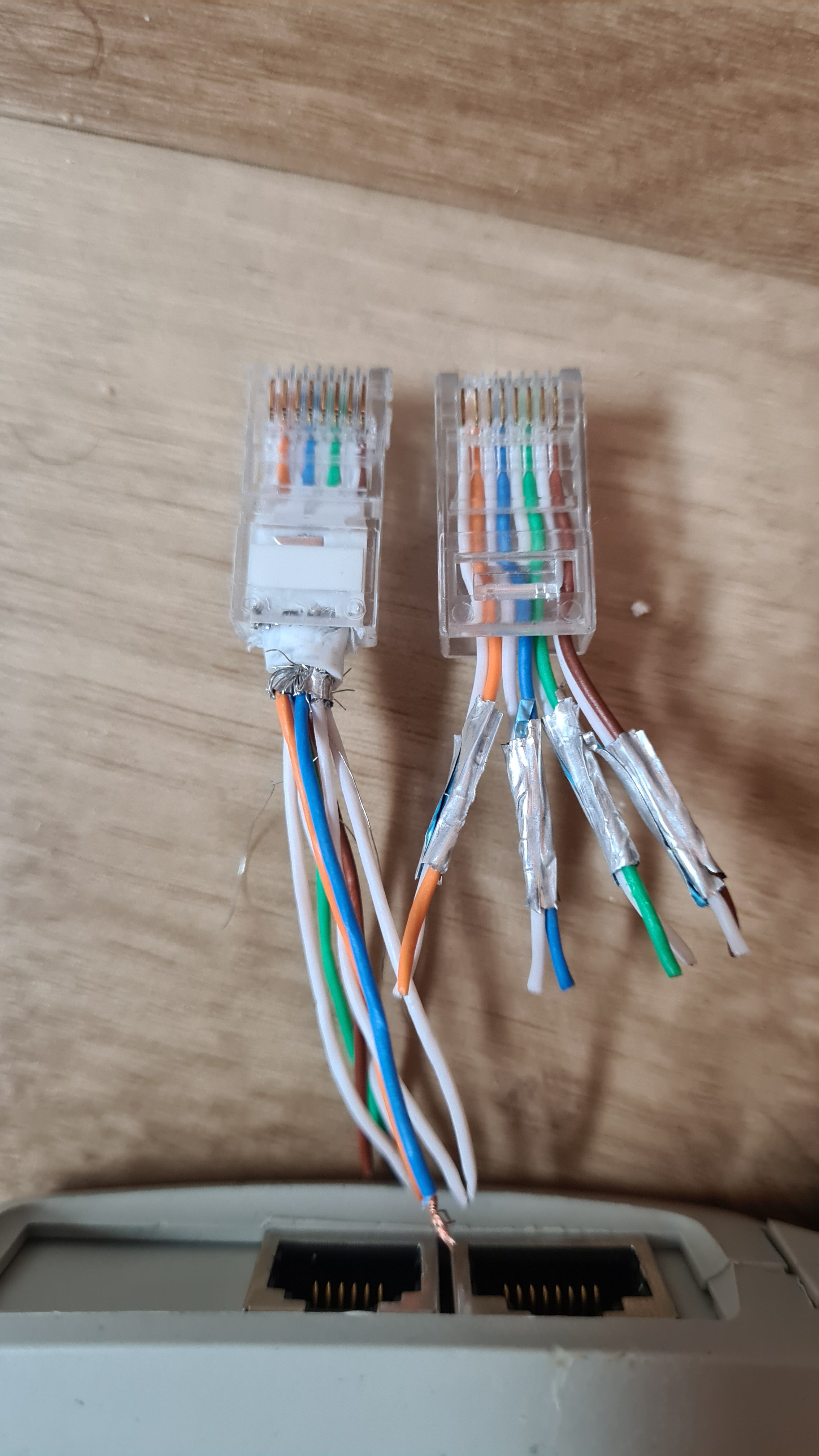

Leute... erst mal danke schön für die Antworten.
Ich habe aus meinem Fehler gelernt und den Stecker erneut angebracht. Der Tester blinkt identisch auf beiden Seiten, jedoch habe ich kein Internet.

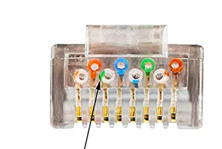

Dann musst du LSA Dosen auf beiden Seiten setzen oder diese werkzeugfreien Teile nehmen.
CAT7 Kabel kannst du nicht mit normalen RJ45 Crimpsteckern nutzen, da die Adern da dicker sind und nicht korrekt durch die Schneidklemmen erfasst werden, so dann zwar der einfache Kabeltester iO anzeigt, aber für eine Ethernetverbindung die Verbindungen zu schlecht sind.

Wie lang ist das Kabel ungefähr? Wenn kleiner 10m und der Tester blinkt identisch, dann ist es imho sogar relativ egal, wenn Paare vertauscht sind. Ich ermute daher das Problem an anderer Stelle und nicht bei dem Patchkabel.
