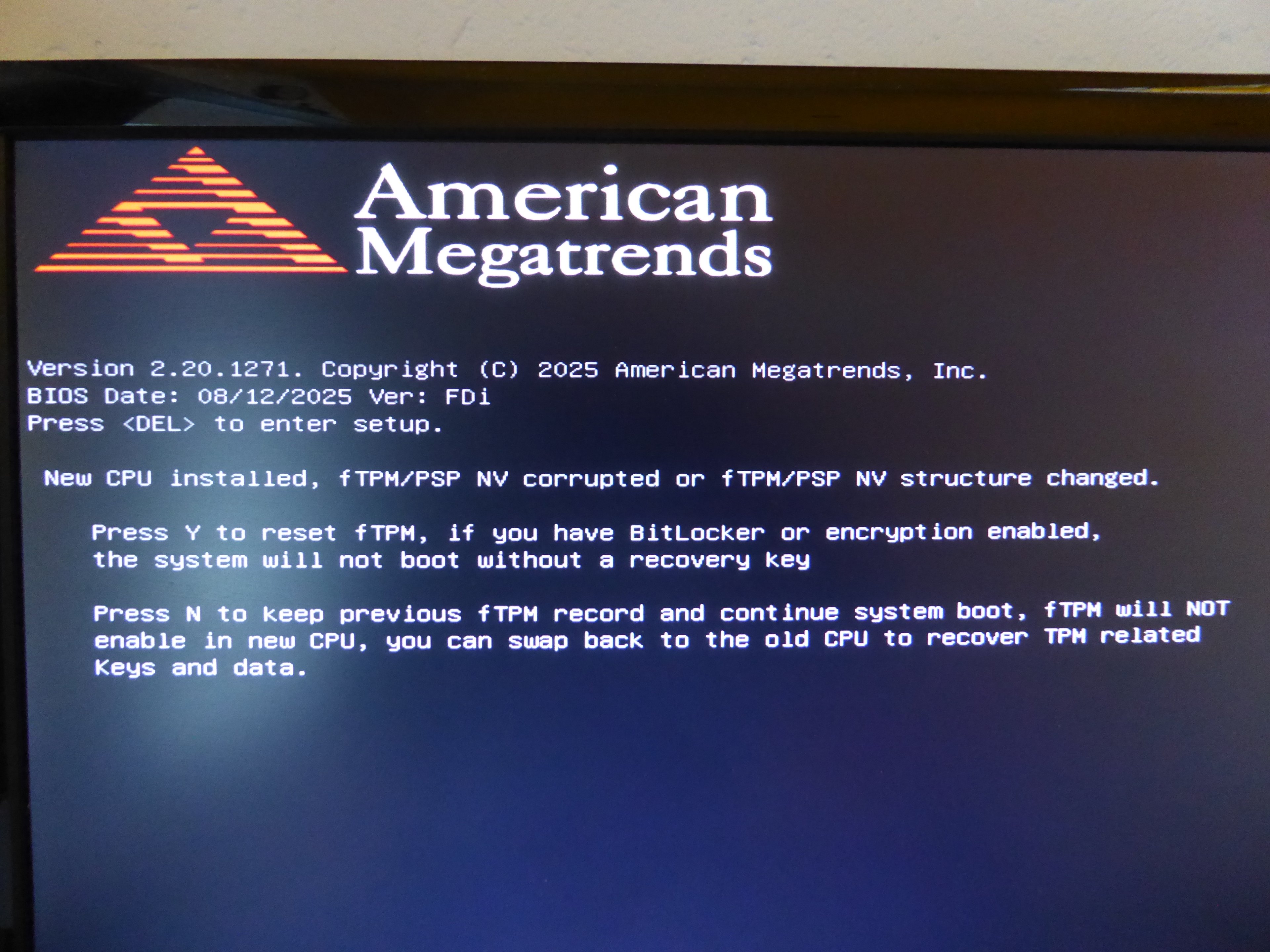

ich hatte ein problem mit Bitlocker
ich habe alles aus dem PC entfernt und dann eine NEUE M2 ssd eingebaut
neu Windows 11 gekauft alles installiert läuft sehr gut bis heute
es ist wieder die seit von der Alten Mainbord zu sehen die nicht mehr im Gehäuse ist da ich die
gegen eine Neue ausgetaucht habe.
vielleicht kann mir jemand helfen
hallo guten tagAduasen schrieb:Eine SSD ist und war nie Festplatte

Drück mal "Z" auf der Tastatur

hallo guten tagMicha- schrieb:Das eine SSD klassicherweise nicht schnurlos angebunden ist, benöigt sie
a) eine Stromversorgung
b) eine Datenverbindung
Google nach "SSD USB Konverter"
habe dann alles aus dem PC entfernt
und eine NEUE M2 ssd eingebaut auch neu Windows 11 gekauft alles installiert läuft sehr gut bis heute.
jetzt ist das alte Problem wieder aufgetreten siehe Bild Altes Mainbord ,es gibt aber ein Neues Mainbord

Ich wiederhole mich gerne, drücke "Z" auf der Tastatur.hammer160 schrieb:vielleicht kann mir jemand helfen

@Incanus
Alternativ kann der TE auch gerne "N" drücken.
Wird wahrscheinlich nicht helfen weil
Welche Lösungen bieten sich an
CU
redjack
hammer160 schrieb:,es gibt aber ein Neues Mainbord
- Altes Mainboard wieder einbauen und hoffen das es klappt (wird es nicht.)
- "Z" drücken und Bitlockerschlüssel verwenden
- Wenn vorhanden Backup benutzen
CU
redjack
Inklusive Mainboard? Dann fehlt der richtige TPM Key.hammer160 schrieb:ich habe alles aus dem PC entfernt
Nicht weiter tragisch, du hast ja den Wiederherstellungsschlüssel noch?

Ich habe jetzt noch mal alles gelesen und versuche zusammenzufassen, was ich daraus verstanden habe:
Es gab einen Rechner mit Windows 10, damit gab es ein (UEFI/TPM-)Problem und er konnte auf seine Daten nicht mehr zugreifen. Daraufhin hat er die gesamte Hardware ausgetauscht und auf eine leere SSD Windows 11 neu installiert. Dieser Rechner lief nun seit September 2025 einwandfrei, die Daten aus der alten SSD mit Windows 10 konnte er aber nicht recovern.
Nun hat er mit dem neuen Rechner ein ähnliches oder gleiches Problem, wobei ich nicht herauslesen konnte ob der doppelt gepostete Screenshot oben die Situation des alten oder des neuen Mainboards beim Starten zeigt.
