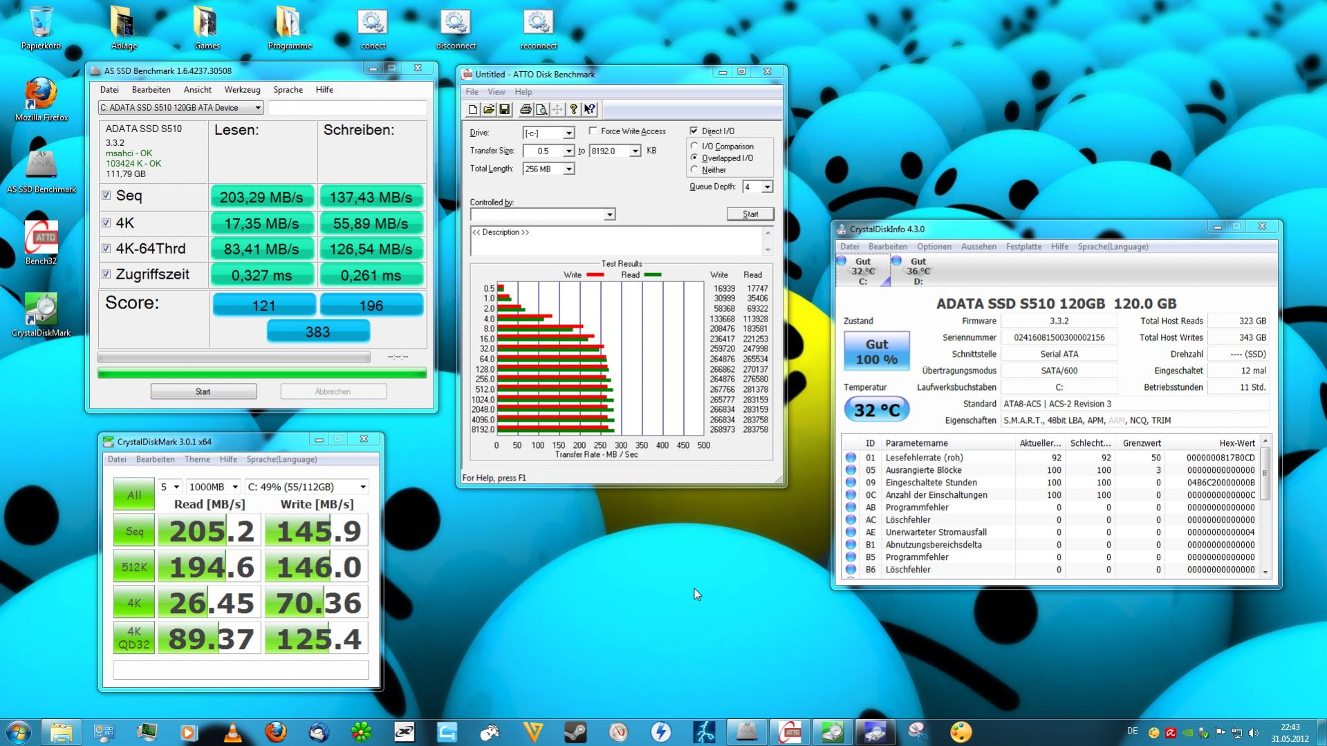

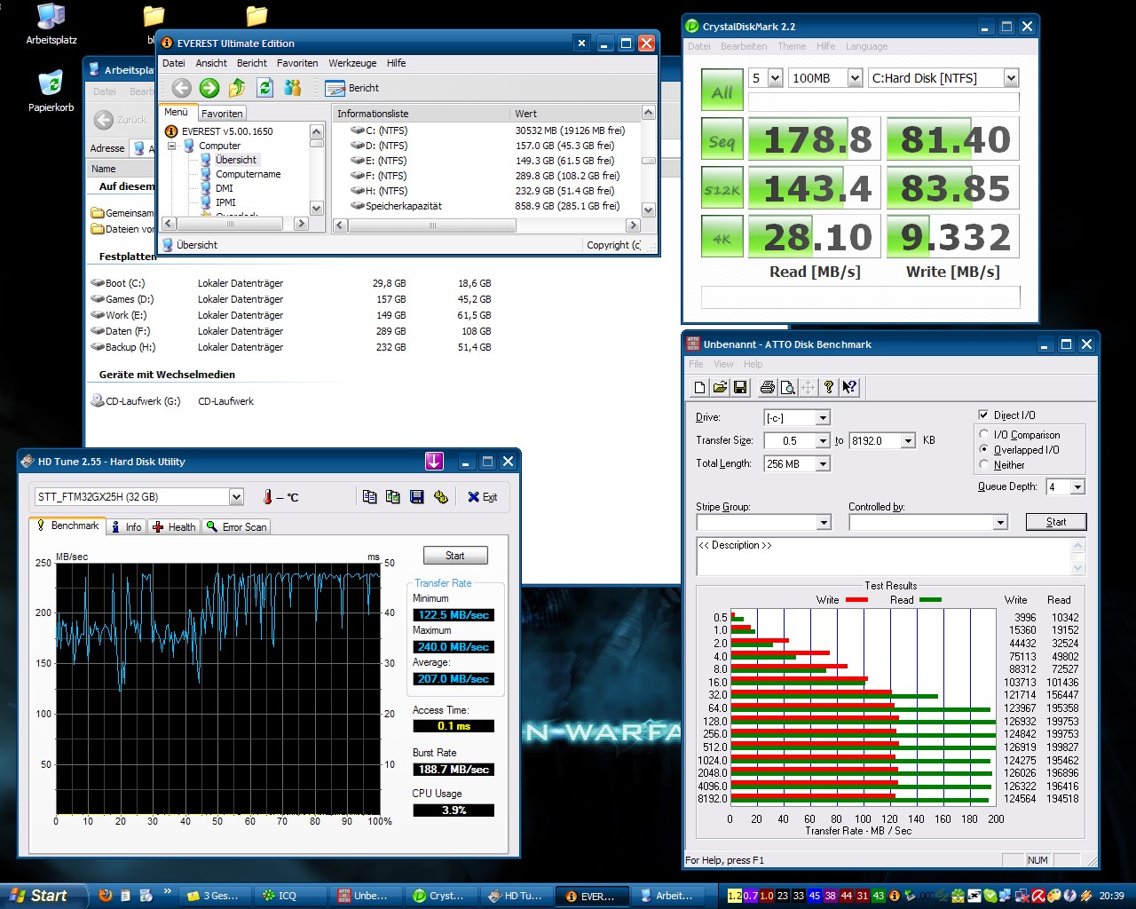

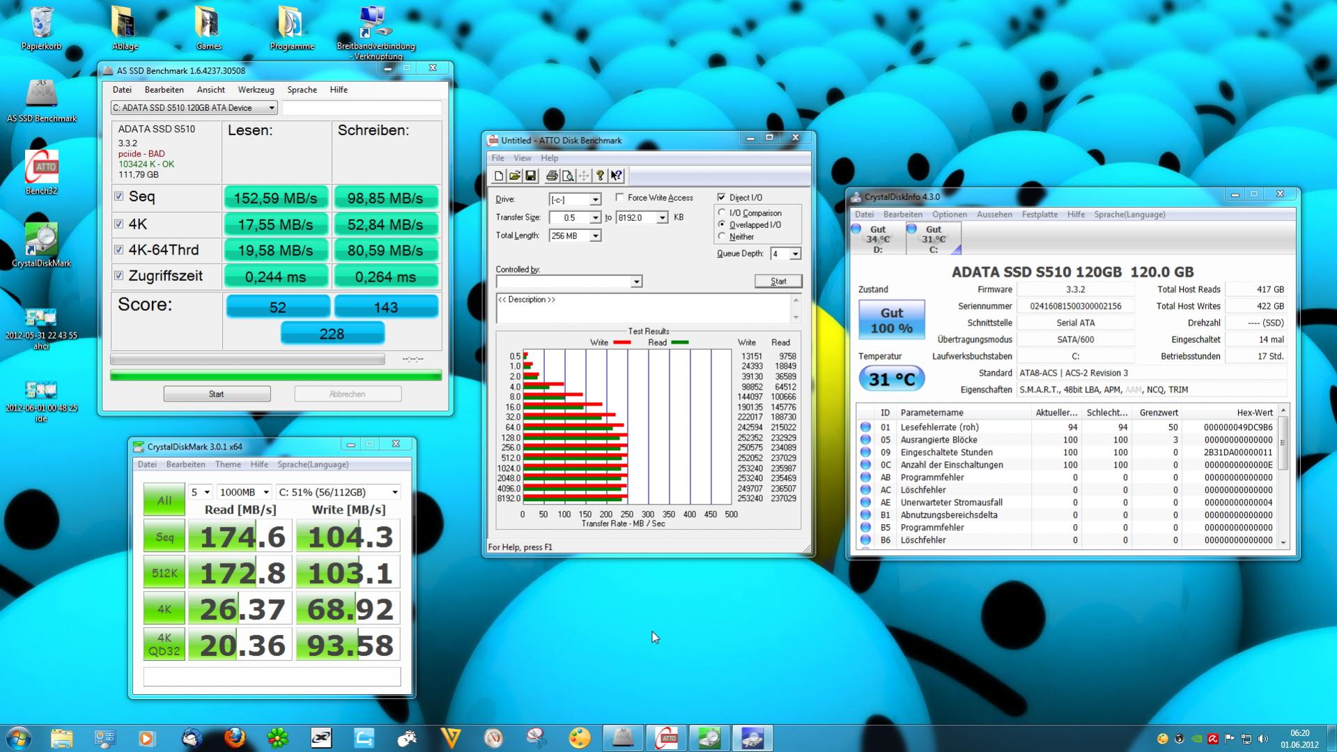

hier mal paar bilder von neu und alt ssd unter w7 und xp damals.
bild 1 adata s510 w7 im ahci modus
bild 2 adata s510 w7 im sata ide modus
bild 3 supertalent ssd xp
