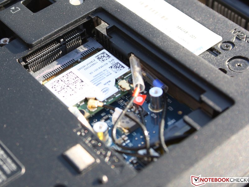

Laut dem von dir verlinkten test hasst du noch einen internen miniPCIe slot frei.
Wenn sich über denn auch booten lässt dann könntest du evtl. sowas verbauen:
http://geizhals.at/de/super_talent_corestore_mv_mlc_64gb_sr64c8mme_a635689.html
Schau mal in deinem BIOS ob du die in der BOOTrheinenfolge einen PCIe slot wählen kannst.
Bist Du sicher das die passt? Mini- PCIe, mSATA und nun auch noch diese NGFF, da gerät schon bei den Angaben der Anbieter schnell mal was durcheinander.
