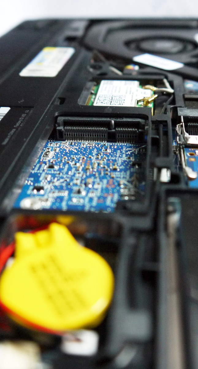

M.W.n. müssten SSDs mit einer Bauhöhe von 7mm in das Thinkpad Edge E330 passen.
Es passen da auch mSATA SSD´s rein, so das man die HDD im Gerät lassen kann ! Der Slot ist frei zugänglich und befindet sich unter der grossen Revisionsklappe.
