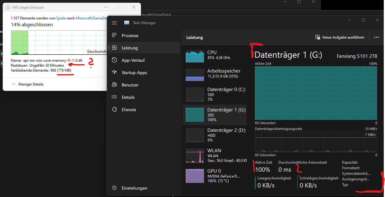

im beigelegten screen kopiere ich minecraft von einer hdd auf die 2tb ssd und sie ist komplett überfordert...
Meine CPU ist nur so am schwitzen weil Horizon4 im hintergrund läuft.

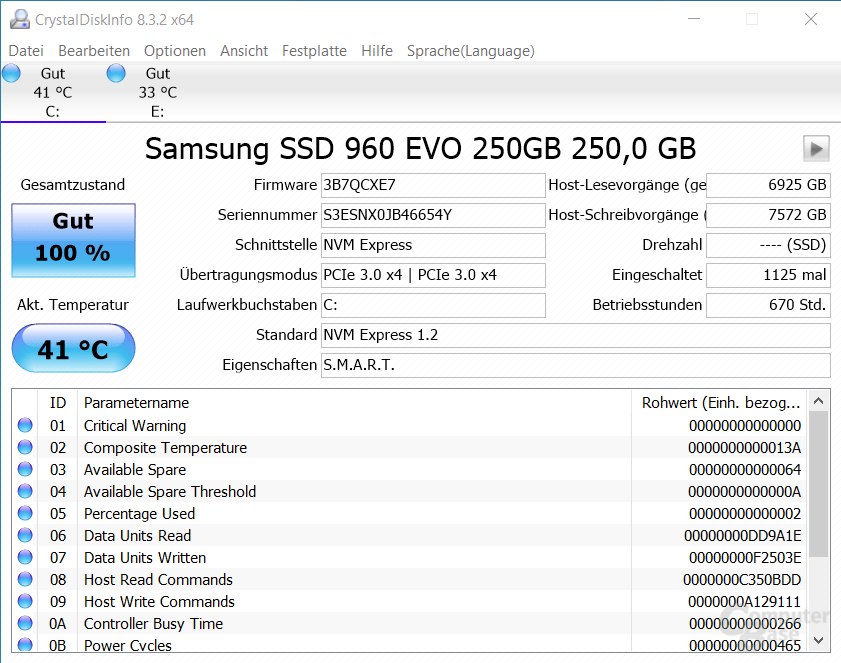

Bitte mit Crystal Disk Info die SMART- Werte anzeigen lassen und hier posten!
Beispielbild:
Und ziehe bitte das Fenster so weit nach unten auf, daß der Scrollbalken ganz verschwindet und alle Werte lesbar sind, bevor du den Screenshot machst!

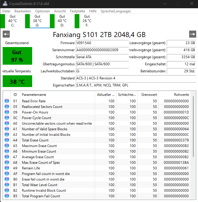

Da ist die genannte SSD
die werte sind doch ganz normal oder? ein wunder das crystal disk info nicht abgestürzt ist
@mpteo
Also fehler hat die keine soweit , nur nach der Wenigen Nutzung schon auf 97% Status , das sollte so eigentlich nicht sein , spricht aber auch bestimmt für die Haltbarkeit , und bei kleinen Daten , bricht die bein Kopieren wohl komplett zusammen.

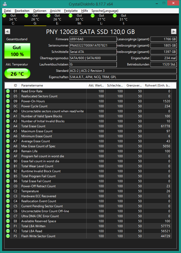

Das ist ne Ganz billge PNY SDD von Otto , war für 14€ :D
mfg.
Olah, ich würd mal sagen die Fanxiang Pseudo SSD ist wie meist bei diesen mit billigstem NAND ausgestattet, der bestenfalls für billighandys zu gebrauchen ist und dessen controller den Namen nicht Wert ist. Aufschrauben und amüsieren oder zurückschicken.
PNY ist eine amerikanische Firma, das ist was völlig anderes. Bei der Fanxiang wäre ich nicht einmal sicher, ob die überhaupt 2 TB hat.

@TorenAltair
Vlt. diese hier oder von Otto nicht , das es evlt. keine echte CS900 ist , das Namens Schema , sieht irgendwiso so aus wie bei einer Instenso SDD , auch die Firmware ergibt Treffer für eine Intenso SSD.
https://valid.x86.fr/rssls4
Hier wohl das Original ?
https://www.hardwareonline.dk/koebsalgimg/74d28cff-4631-4795-8f24-0aa45b5260d6.jpg
Oder gibt es da unterschiede OEM's usw bei PNY/Intenso ?
Funktioniert aber ohne probleme , Vollgeschrieben , Daten Vergleich alles ok , daher habe ich da nix unternommen !
Dachte auch zuerst , oh ist Fake !
mfg.
