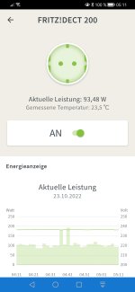

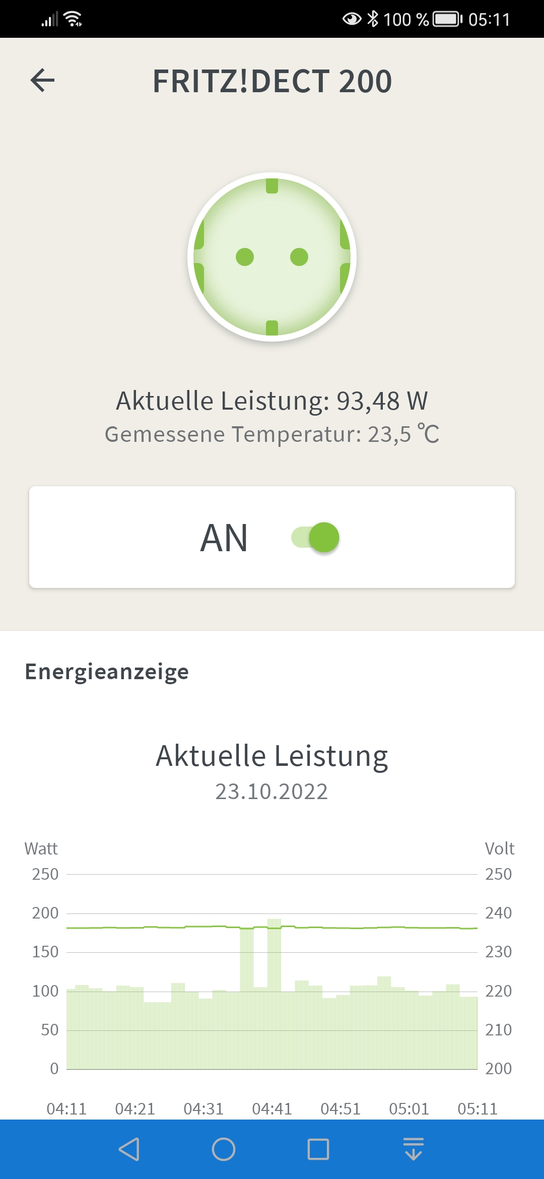

Bei einer Raumtemperatur von 21 Grad wohl bemerkt. Laut DECT 400?
Misst der die Temperatur selbst oder wird die von einem FRITZ!DECT 200 ausgelesen? Denn einen DECT 200 habe ich auch hinter dem Rechner stecken und dessen Temperatur kannst vergessen. Kann ihn auch nachstellen, aber je nachdem was für eine Wärme mein Rechner abgibt, stimmt die Temperatur nie. :D

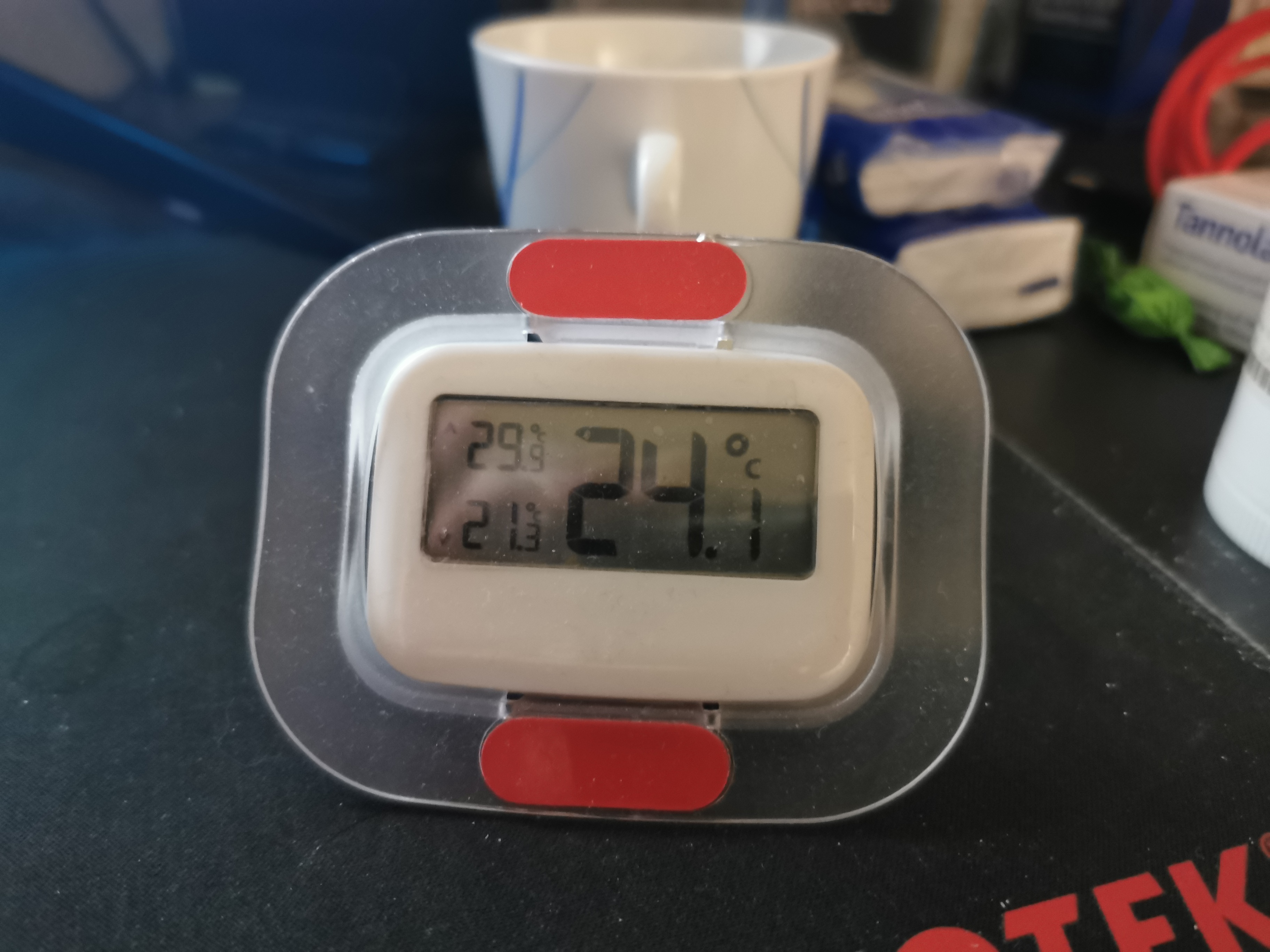

Habe ein Thermometer für einen Kühlschrank auf dem Schreibtisch stehen.
Diese Abweichung geht noch, aber ich habe schon Abweichungen von 1 bis 2 Grad gehabt.

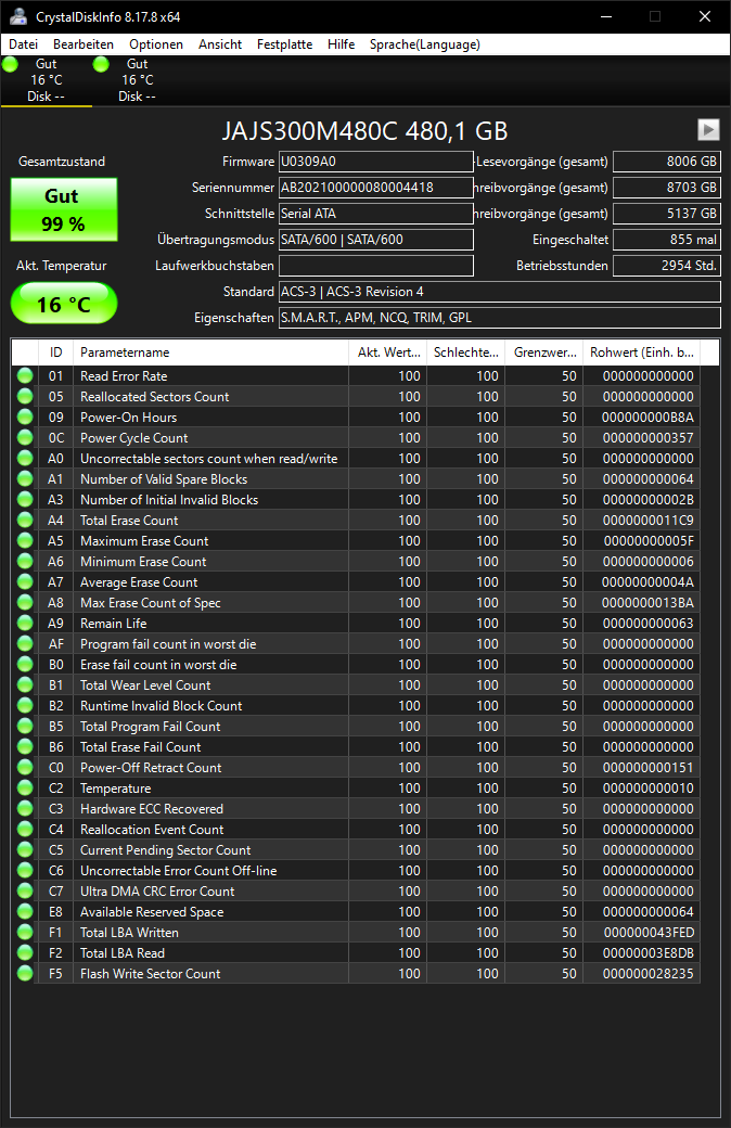

Meine 08/15 SSD im RAID 0 sehen so aus;
Wenn dein Raum 21°C hat oder dir nicht gerade kalt ist, stimmt die Temperatur definitiv nicht. Außer du hast ne Wasserkühlung mit Radiator außerhalb des Hauses :p Du müsstest die SSD sonst mit einem Pelitierelement (oder so) kühlen, damit du unter Raumtemperatur kommst. Auslesefehler oder defekter Sensor.
Stimmt, das kommt auch noch mit dazu.
Kommt auch mit dem Prozessor mit Idle vor, wenn dessen Temperatur unterhalb der Umgebungstemperatur fällt.
Meine CPU-Temperatur beträgt als Beispiel momentan 24-25 °C und meine Wassertemperatur konstant auf 28,8 °C und das kann auch nicht sein. Prozessoren berechnen die Temperatur und diese fällt mit Idle etwas ungenau aus. Erst im oberen Temperaturbereich werden sie präziser.
