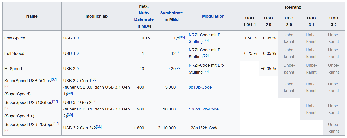

Ich verweise da gerne auf den exellenten Artikel auf wikipedia:
USB 4​
Die Spezifikation für USB4 wurde 2019 veröffentlicht. USB4 ist der gemeinsame Nachfolger von USB 3.2 und Thunderbolt 3. Die Thunderbolt-Spezifikation wurde dazu Anfang 2019 dem USB-IF übergeben. Diese unterstützt nun baumartig verzweigende Strukturen (Hub-Topologie), wie es bei USB mittels Hubs seit jeher möglich ist.
Verpflichtend wurde damit auch der USB-C-Port. Es ist keine höhere Geschwindigkeitsstufe vorgesehen als bei Thunderbolt 3 (40 Gbit/s). Neu ist USB4 Gen 3x2 mit ebenfalls einer Geschwindigkeit von 40 Gbit/s. Zudem ist diese Geschwindigkeit nur optional; mindestens sind nur 20 Gbit/s notwendig. Auch die bekannte Unterstützung von PCI Express bei Thunderbolt 3 ist optional, ebenso USB-PD. Lediglich die USB4-Hubs müssen alle Features beherrschen und sind damit voll kompatibel zu Thunderbolt 3.
