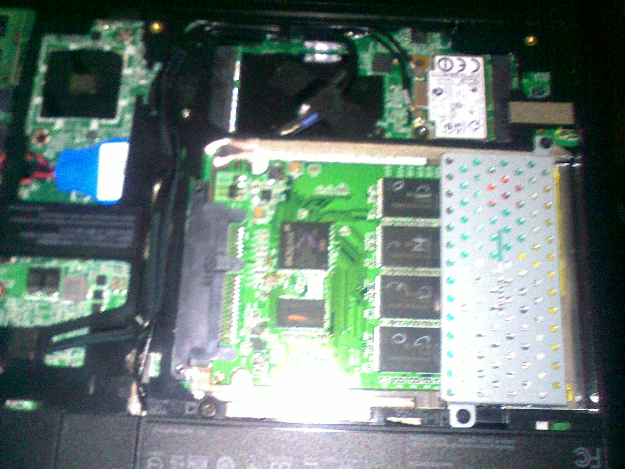

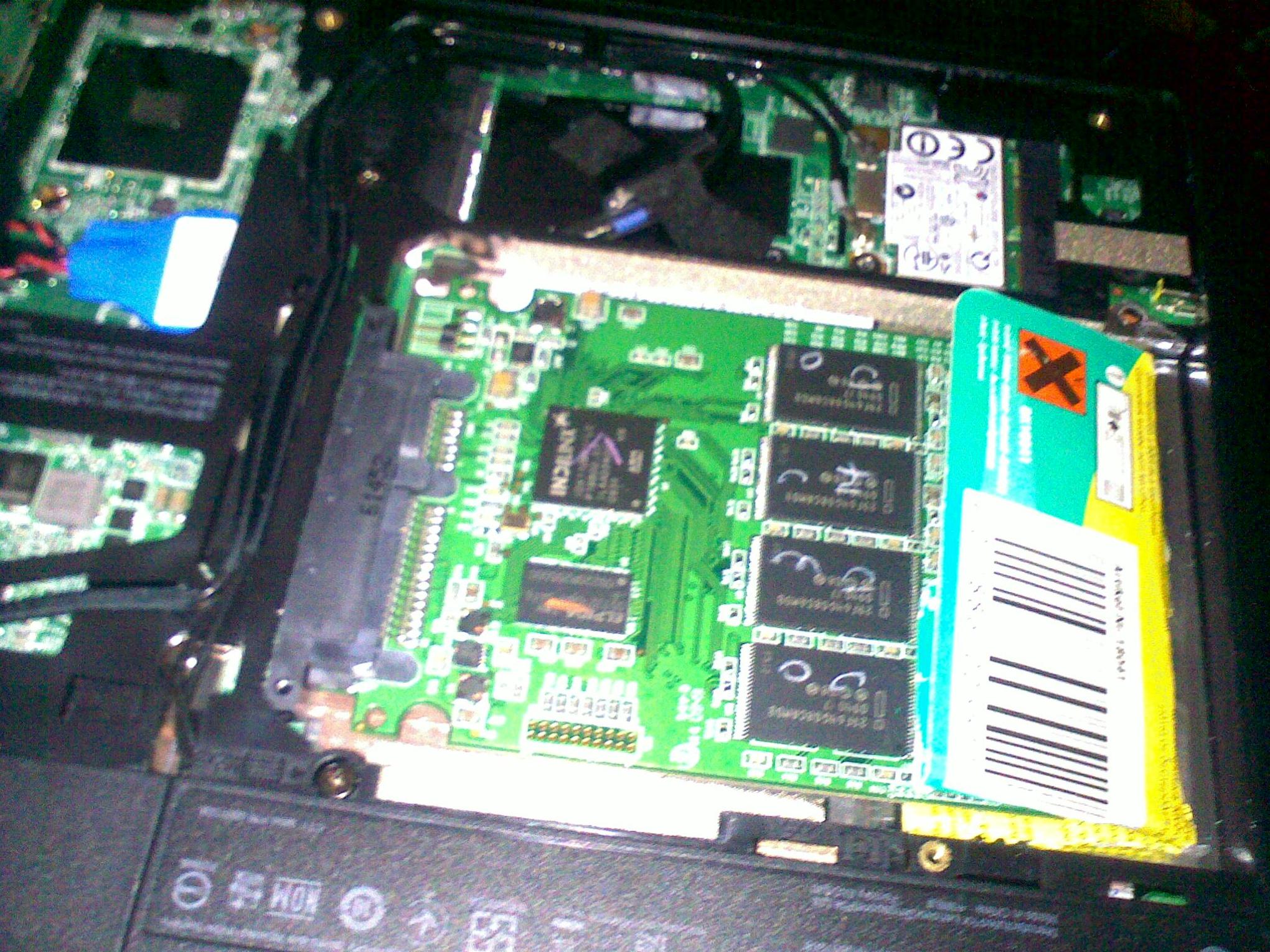

müsste bei dir auch gehen, musste bei meinem Netbook auch umbauen, weil meine ganz alte SSD sogar ca 9.5mm hoch ist. Du musst nur aufpassen, dass die Chips nicht mit Metall berühren, hab bei mir ein Stück Pappe gefaltet, sehe Bilder :D leider Bilder zu schlecht aufgenommen ^_^
