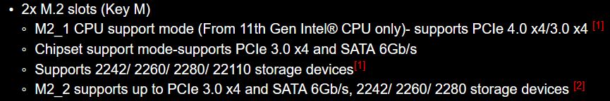

Auszug aus den Specs deines Mainboards
Reaktionen: Rickmer, coxon und coasterblog

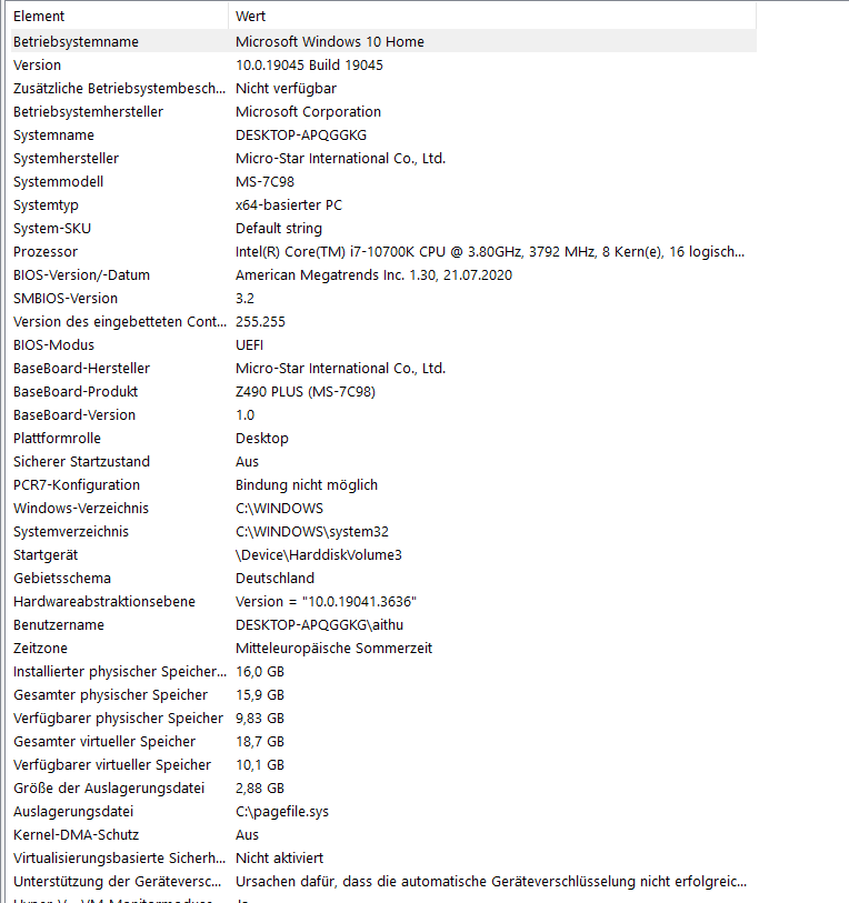

Das sind meine anderen Specs, hoffe da ist alles drauf:
Ich hab meine SSD ganz unten (das war ne Heidenarbeit die da reinzubekommen) eingebaut. Wenn ich das von Nostrom richtig verstehe, dann ist meine neue SSD PCIe 4, aber in einem PCI 3 steckplatz und ich sollte meine alte SSD mit der neuen SSD tauschen?

SSD: NVMe (PCIe Gen 4 x4)
Brett: PCIe 3.0 x4
Es ist ziemlich einfach. Dein Mainboard hat
6x SATA 6Gb/s ports
2x M.2 slots (Key M)
M2_1 supports up to PCIe 3.0 x4 and SATA 6Gb/s, 2242/ 2260/ 2280/ 22110 storage devices
M2_2 supports up to PCIe 3.0 x4 and SATA 6Gb/s, 2242/ 2260/ 2280 storage devices
Siehe: https://www.msi.com/Motherboard/Z490-PLUS/Specification
Das heißt M.2 SSDs gehen nur bis PCIe 3.0 x4.
Die Crucial T500 ist aber eine PCIe 4.0 x4 SSD.
Kompatibel ist das ganze und läuft auch.
Nur die Geschwindigkeit der SSD wirst du auf diesem Mainboard nicht erreichen können.
Das heißt, du wirst ungefähr die Hälfte der bei der SSD angegebenen Geschwindigkeit erreichen.

Das stimmt. Aber nützt dir auch nichts, weil deine CPU auch kein PCIe 4.0 unterstützt. Du bräuchtest auch eine andere CPU.
