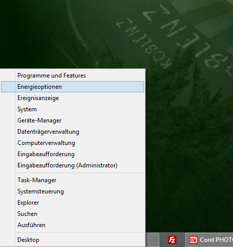

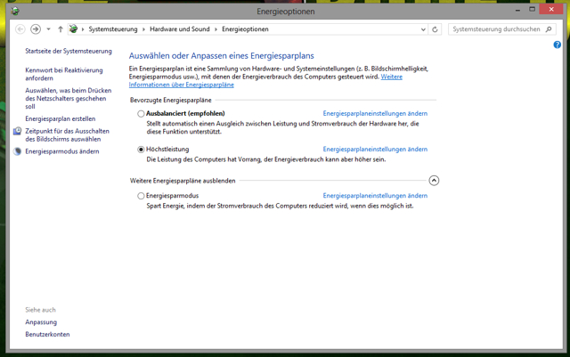

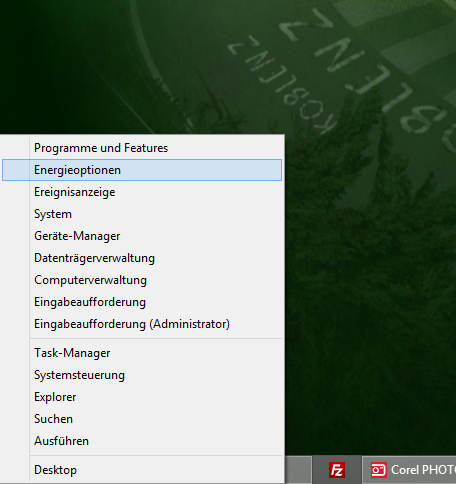

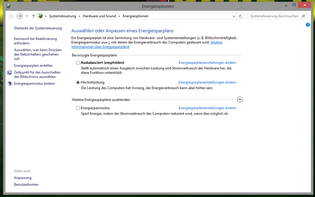

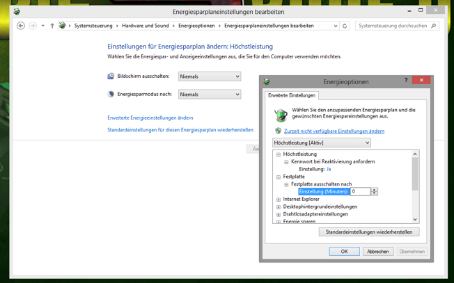

Ganz vergessen unter Win8 ist bei mir die Lösung unter Energieoptionen die Festplatten nie auszuschalten.
Maus in untere linke Ecke-> Rechtsklick -> Energieoptionen wählen ->
"Energiesparmodus ändern" wählen ->
"Erweiterte Energieeinstellungen ändern" wählen -> und dann bei Festplatten 0 eintragen
