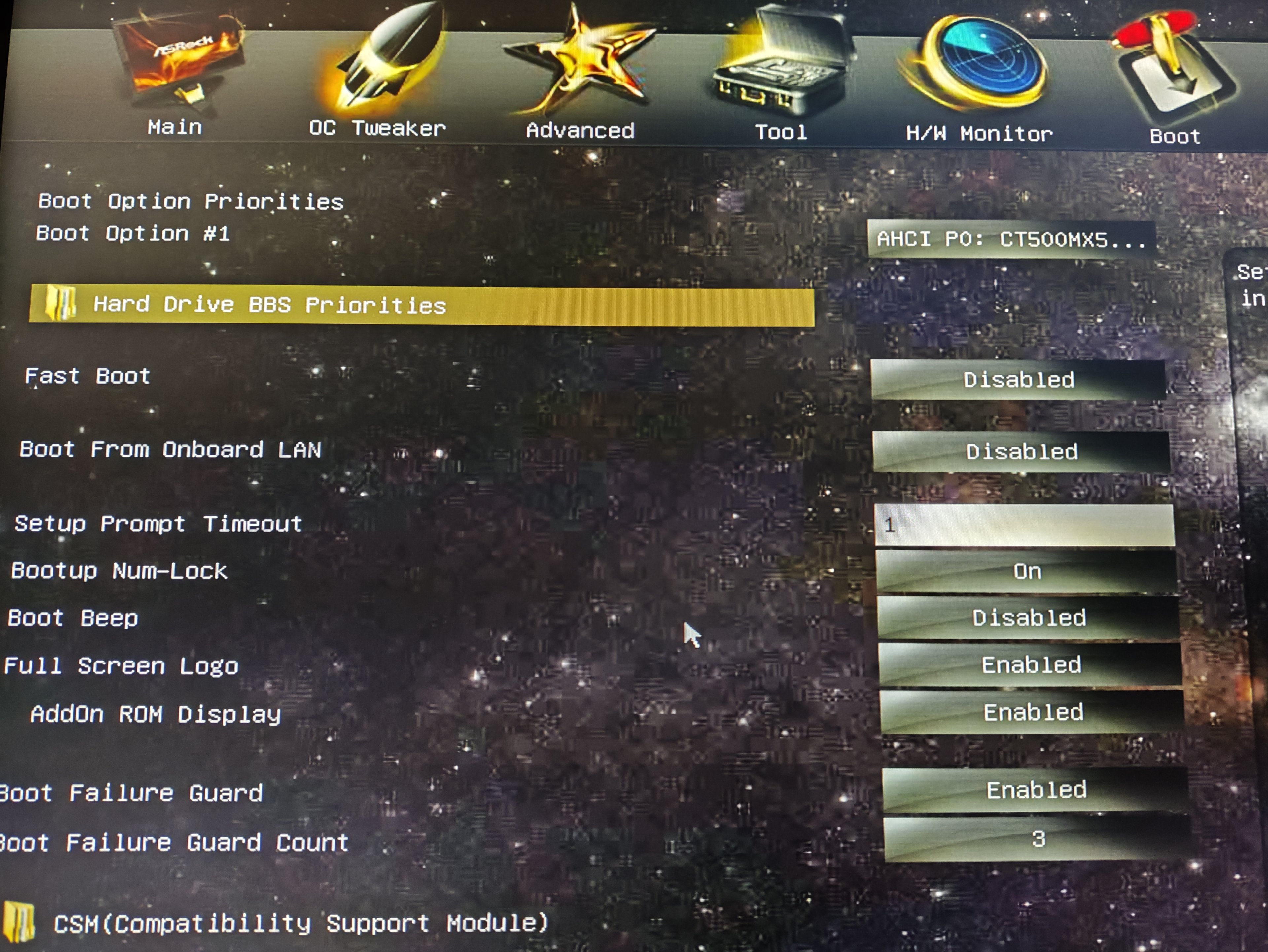

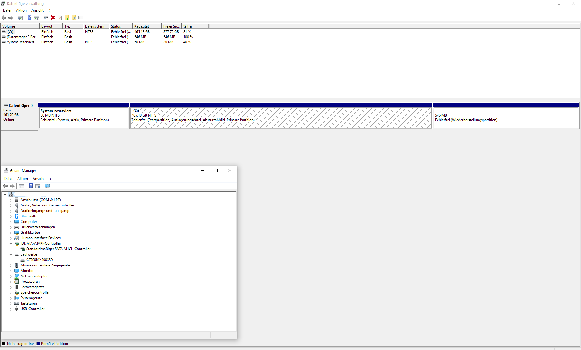

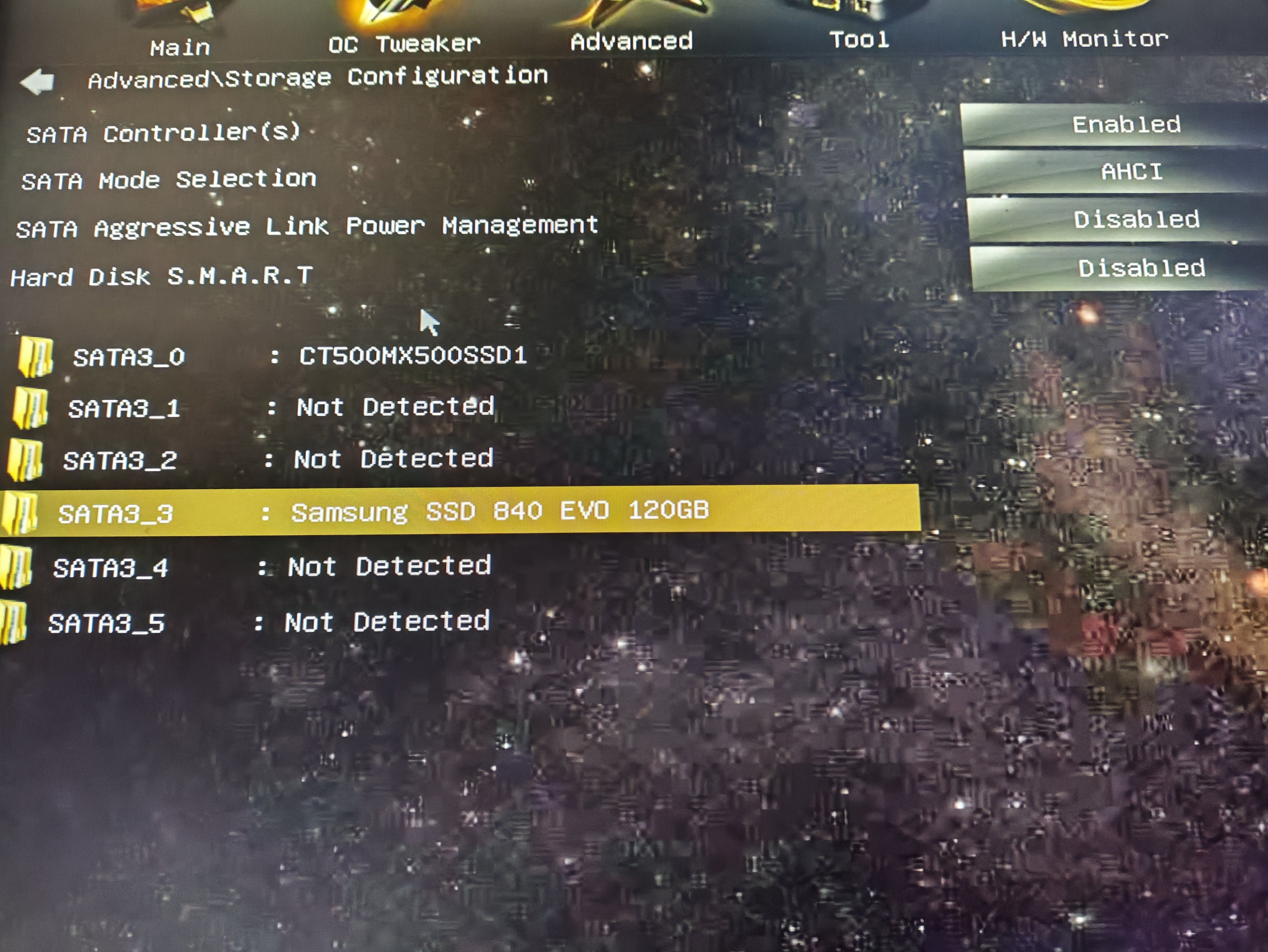

Es geht um obiges System. Zwecks Erstellung eines Backups habe ich meine alte Samsung SSD 840 Evo Series 120GB mit angeschlossen.

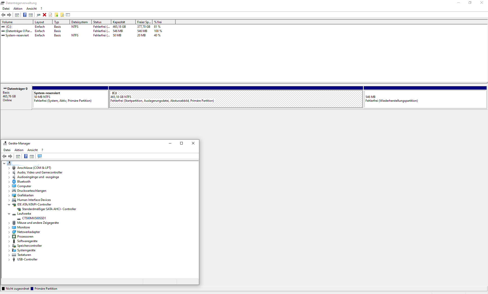

Diese wird mir aber unter Windows 10 weder im Gerätemanager noch in der Datenträgerverwaltung angezeigt!
Auch meine alte SATA 3,5 Zoll HDD - Festplatte wird genauso unter Windows 10 nicht angezeigt! Beides also die alte SSD als auch die alte HDD funktionieren im Alleinbetrieb ohne Probleme!

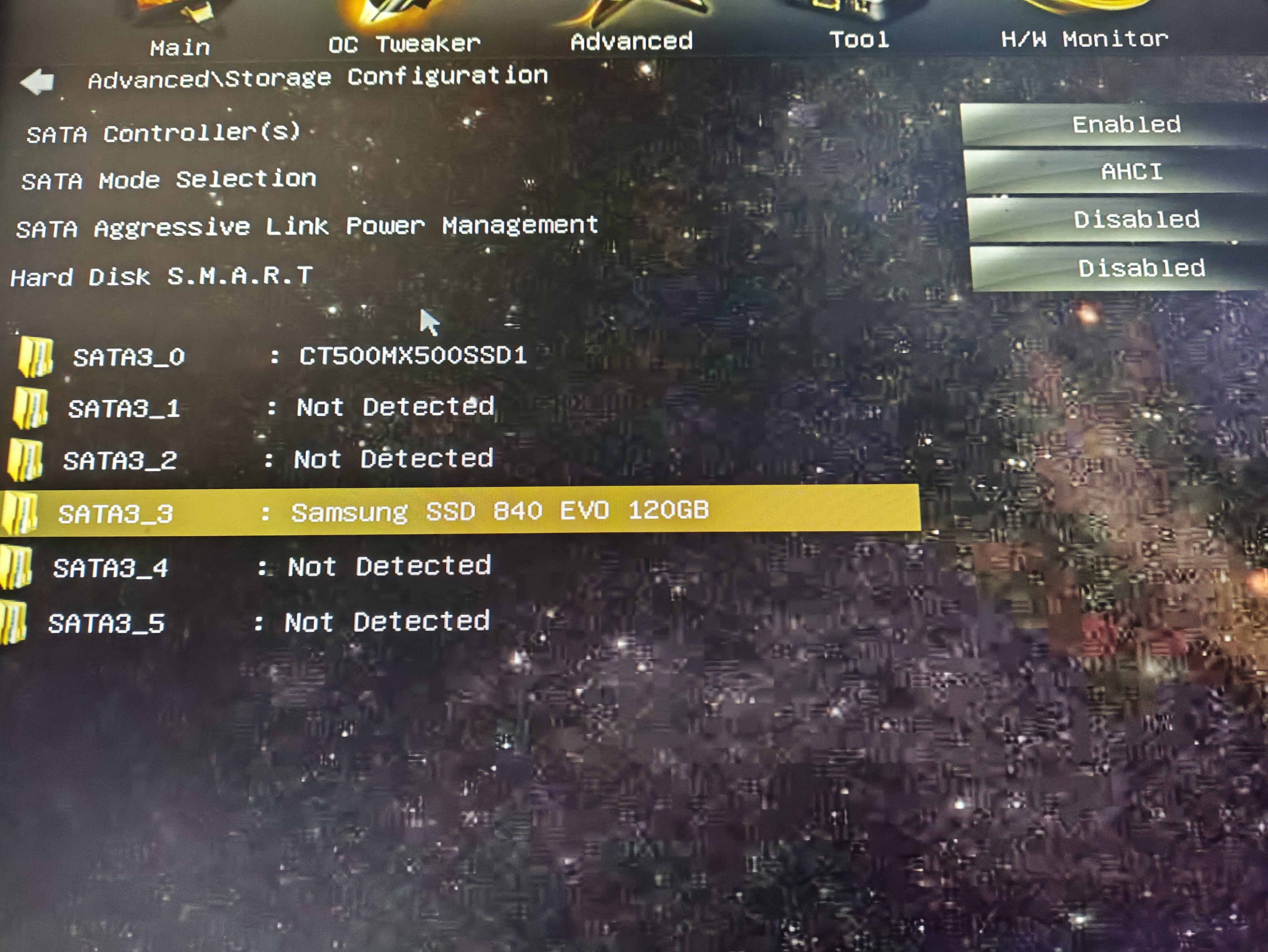

Ich habe zu Testzwecken mal im Bios statt AHCI auf IDE umgestellt, doch ein Hochfahren war dann nicht möglich (blauer Systemfehler).

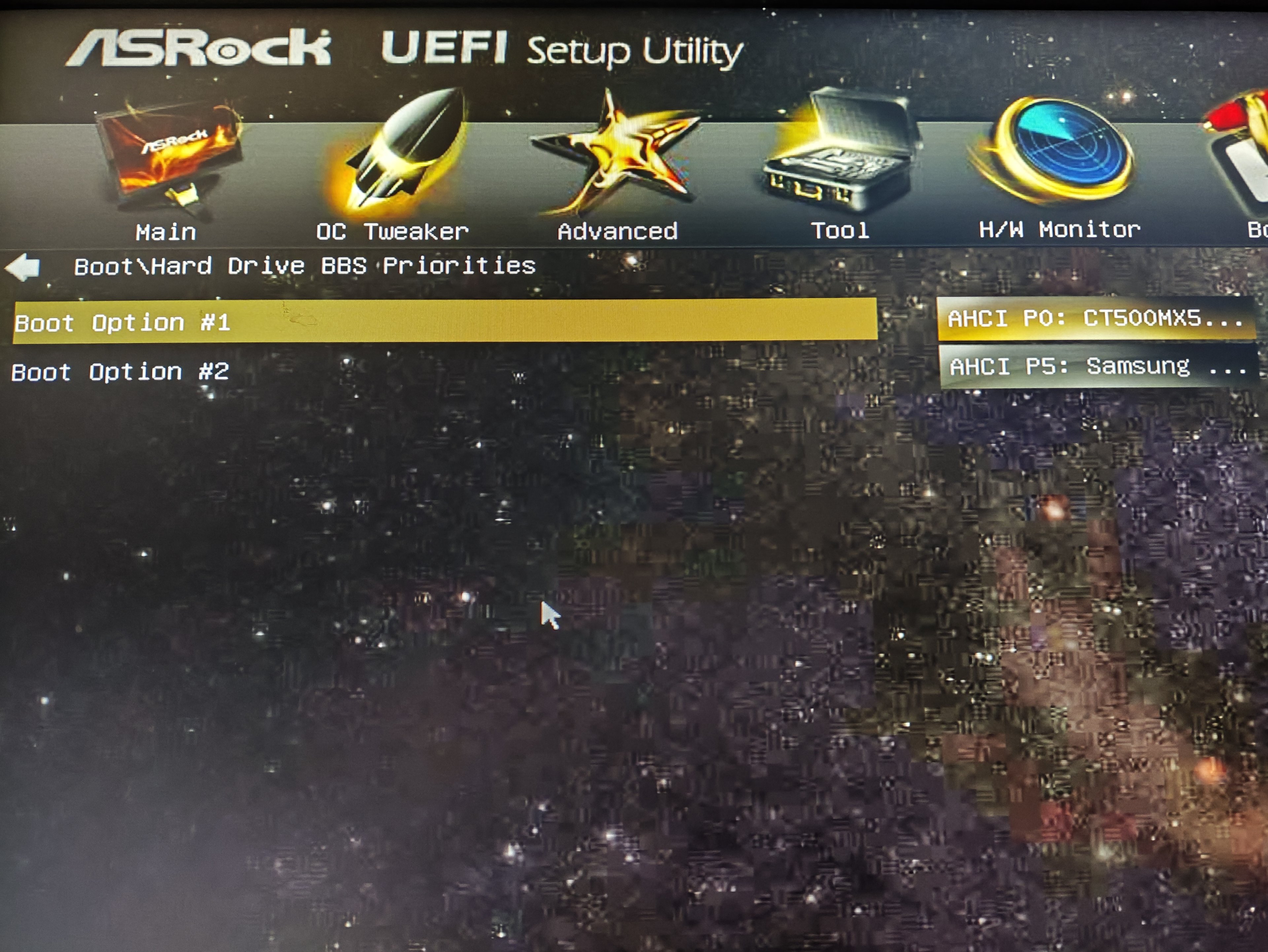

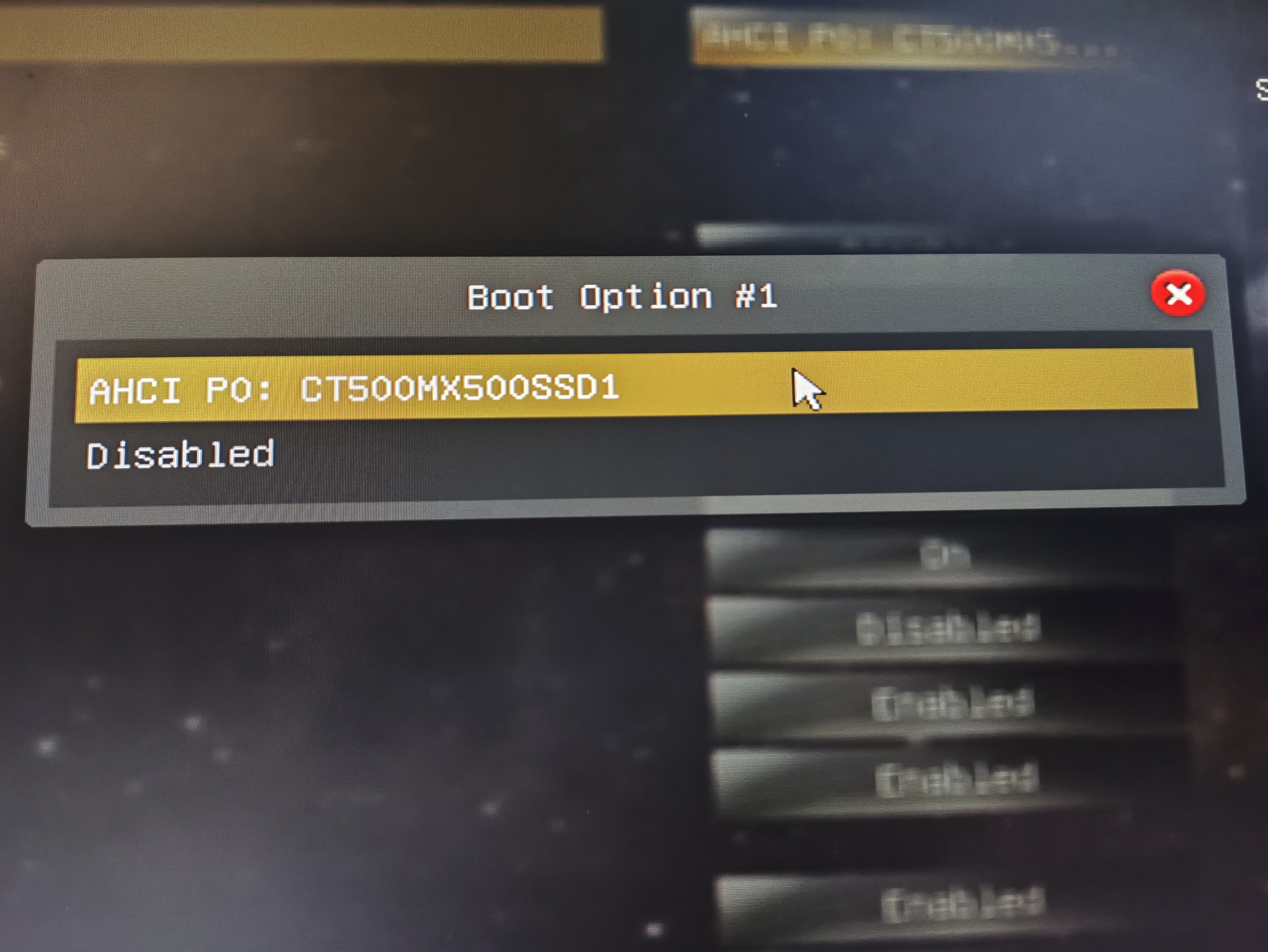

Es muss dennoch irgendeine Einstellung im UEFI geben um die zweite SSD bzw. HDD zum Laufen zu bringen? Hier mal ein paar Screenshots:

mach mal nen Screenshot vom Gerätemanager

1.) Welches BIOS hast Du auf dem ASRock Board? Version 2.20 (keine Betaversion) vom 17.08.2015 sollte aktuell sein.
2.) Ist dein Windows 10 aktuell? Ist der AHCI Treiber aktuell? Da hatte ich schon mal Probleme, wenn ich mich richtig erinnere.
3.) Installiere den Samsung Magician. Starte das Programm und schau dort, ob die Samsung SSD auftaucht oder nicht.
4.) Wenn Schritte 1-3 nicht helfen, dann probiere alle SATA Anschlüsse auf dem Mobo durch. Taucht die SSD auf einem anderen SATA Anschluss in Win10 auf?
5.) Wenn Schritte 1-4 nicht helfen, bau die SSD in ein externes USB Gehäuse für 2.5 Zoll SSD ein. Starte Win10 und schließ das Gehäuse an. Ist die SSD jetzt als externer USB Datenträger sichtbar?

1.) UEFI Version ist P1.90
An der BIOS Version sollte es aber nicht liegen, denn vor Jahren hatte ich auf denselben System Windows 8.1 lief hatte ich zu Backup Zwecken neben der Samsung SSD die erwähnte alte SATA 3,5 Zoll HDD - Festplatte. Außerdem möchte ich nach einem BIOS Update keine Probleme mit der Windows Aktivierung bekommen von dem hier im Forum berichtet wird.
2.) Windows 10 ist auf dem aktuellsten Stand: Version 22H2

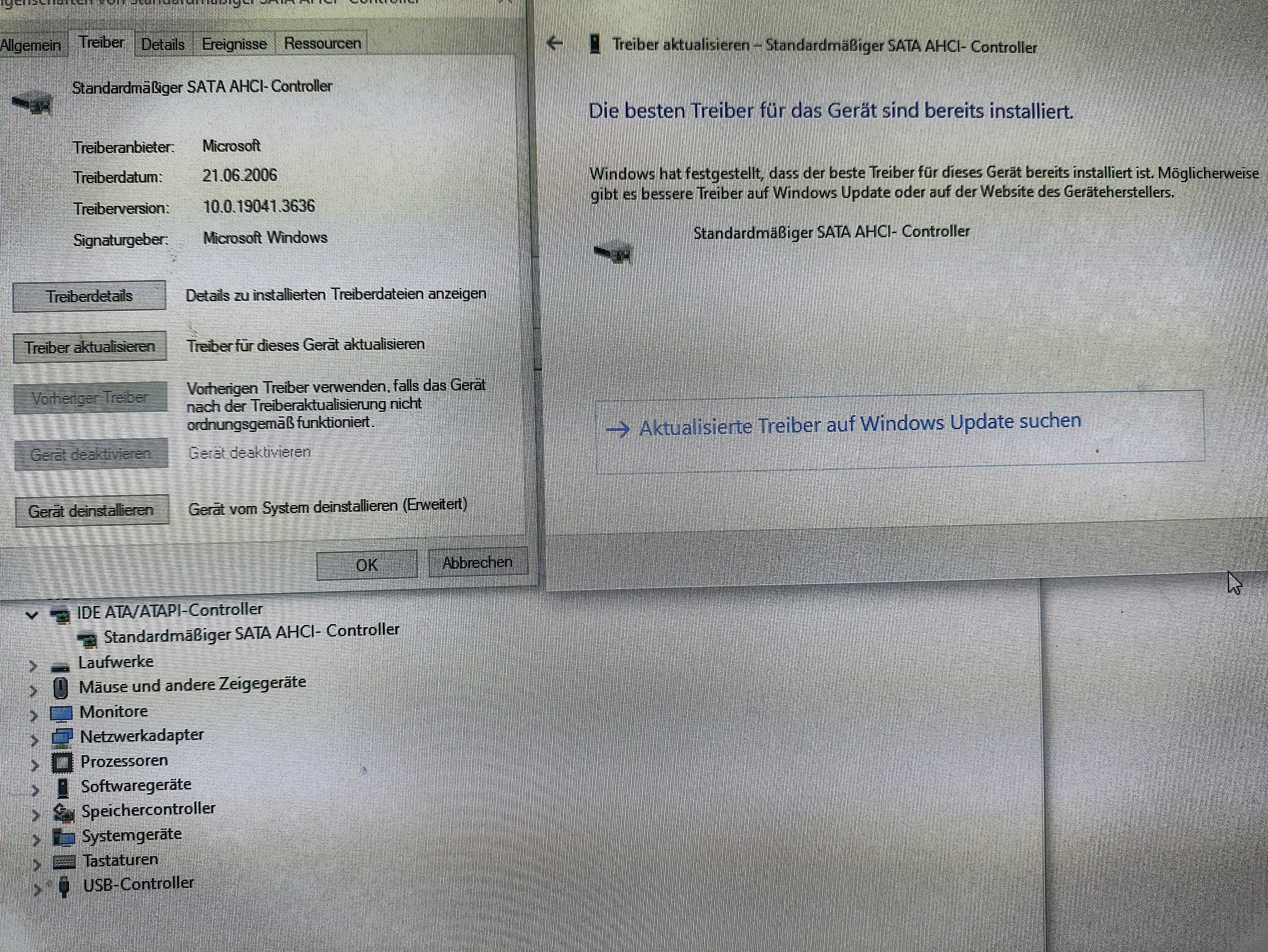

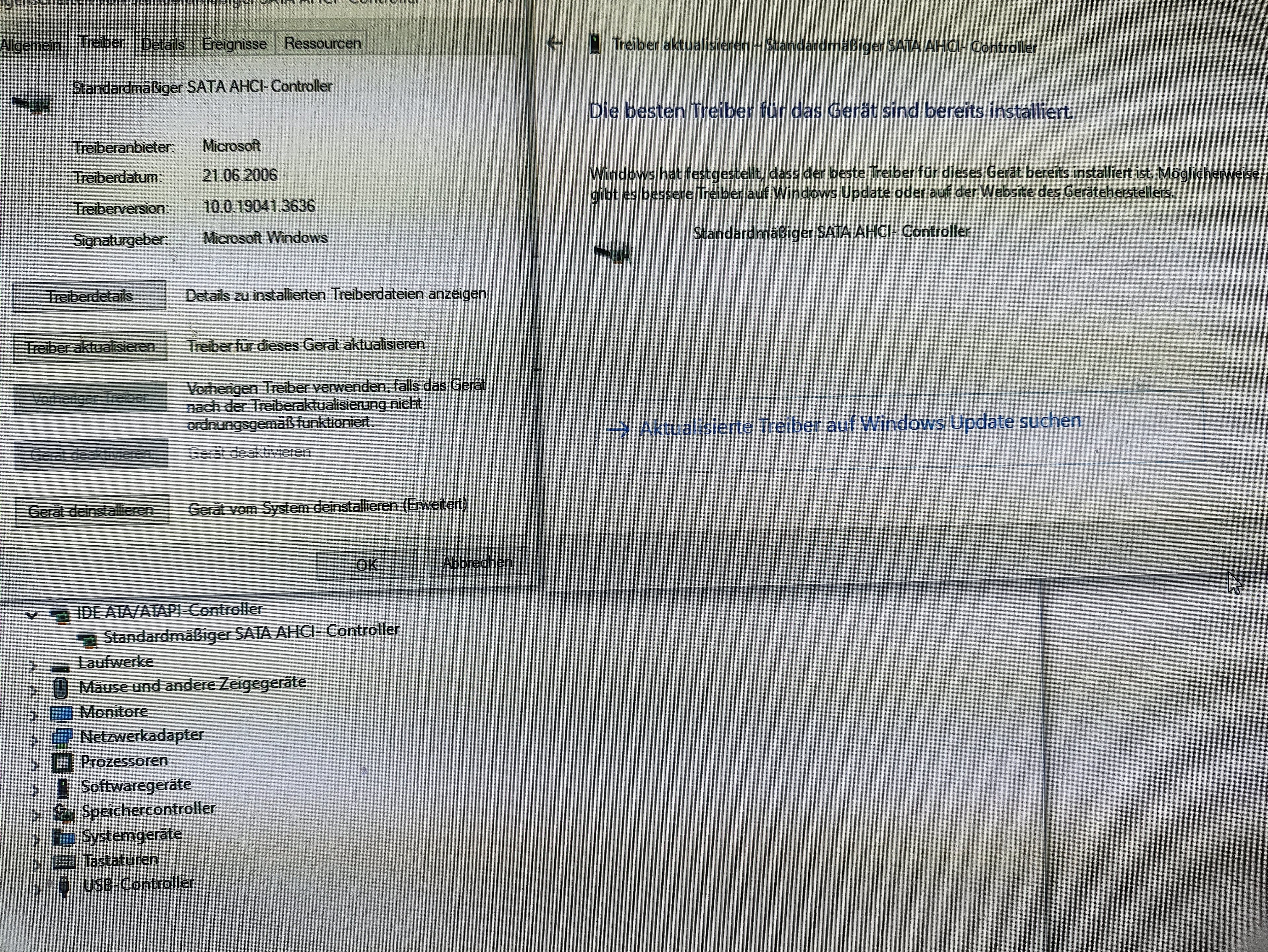

Anbei ein Screenshot vom AHCI Treiber. Windows Geräte Manager meint, dass das der aktuellste wäre. Aber da gibt es vielleicht eins von Intel direkt?
3.) Werde ich ausprobieren.
4.) Habe bereits einen weiteren SATA Anschluss vergebens ausprobiert.
5.) Daran sollte es nicht liegen, denn neben der Samsung SSD wird die besagte 3,5 Zoll SATA HDD auch nicht erkannt.
Könnte mir gut vorstellen, dass es evtl doch an fehlenden Treibern liegt.

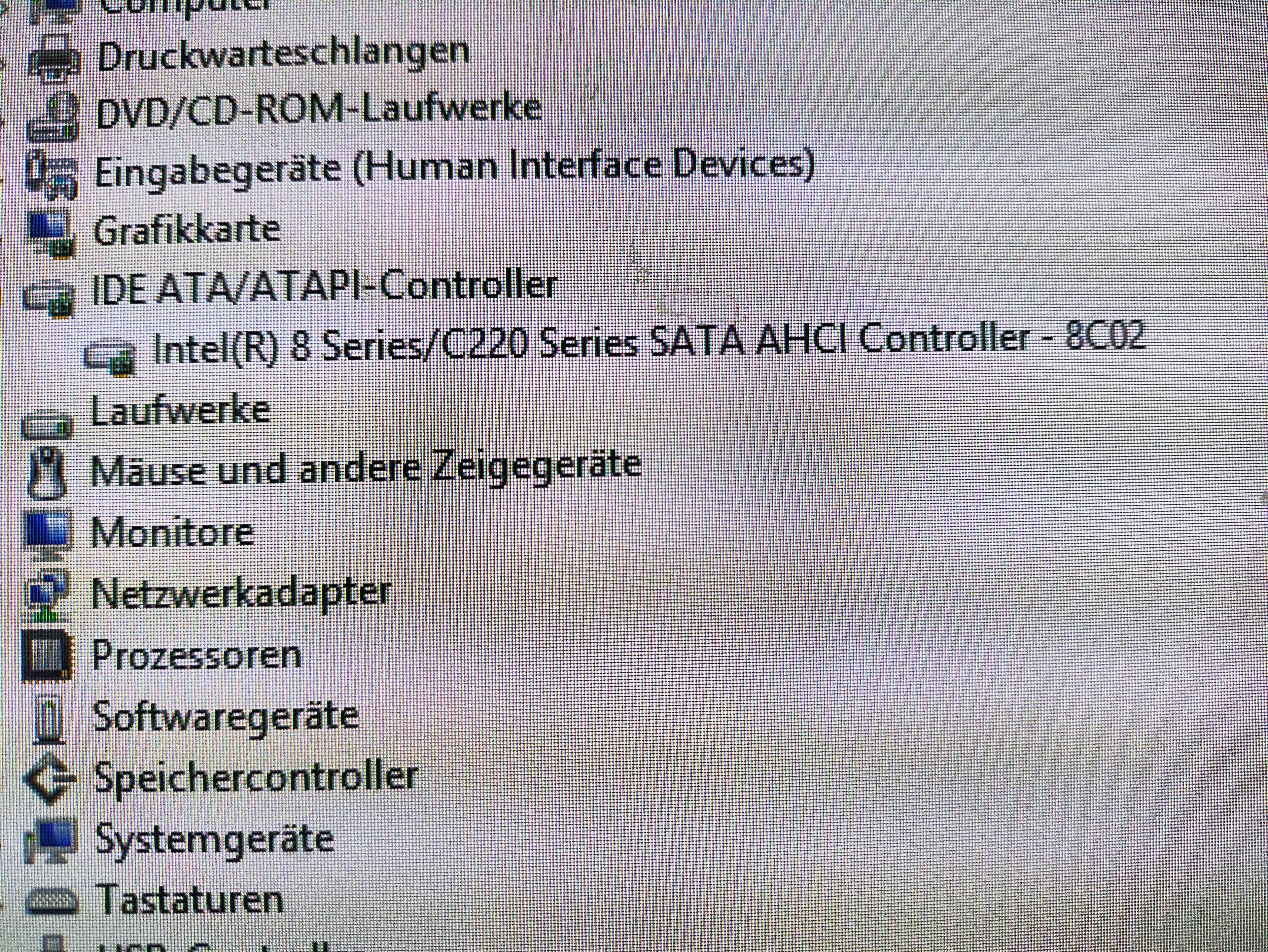

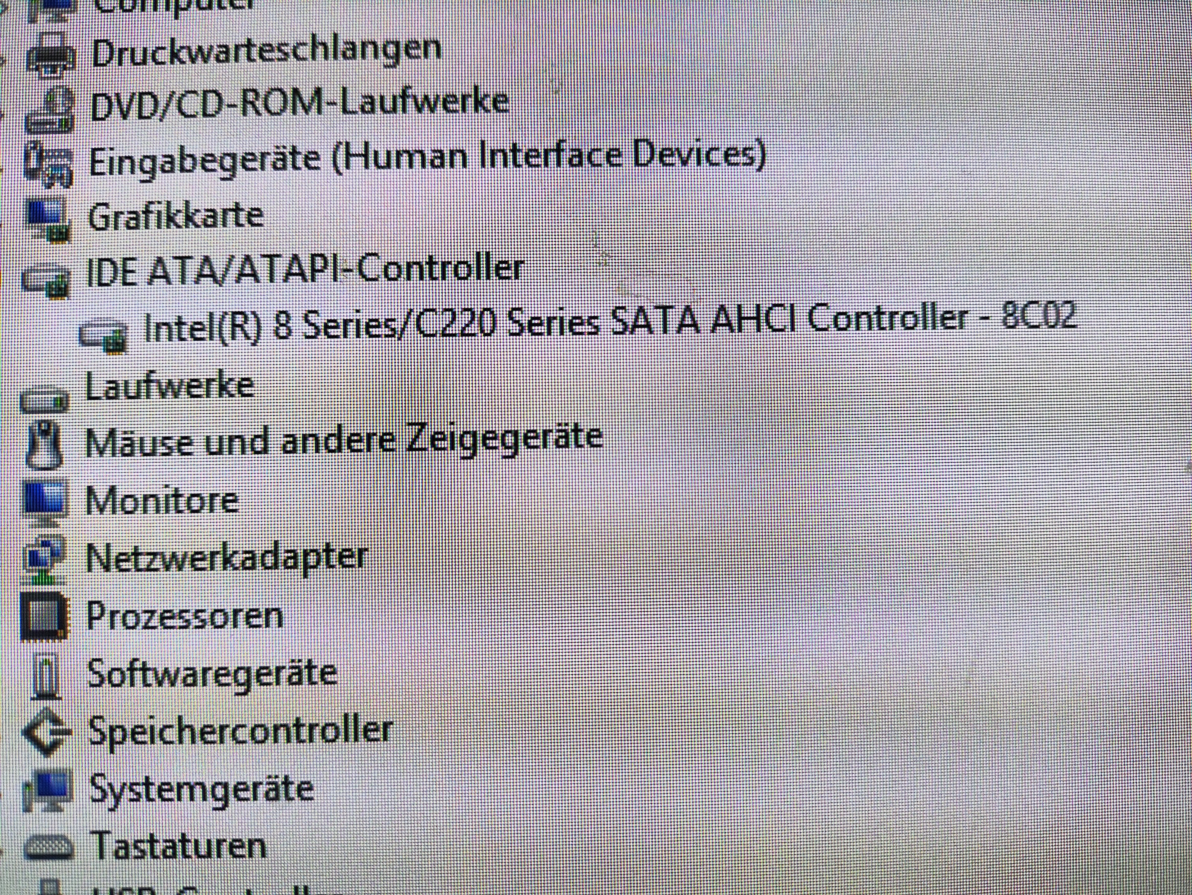

Nachtrag: Habe gerade die alte Samsung SSD mit installierten Windows 8.1 hochgefahren und den Geräte Manager angeschaut. Da ist als AHCI Treiber eins von Intel aufgeführt. Zur Erinnerung: vor Jahren konnte ich mit denselben System zwei SATA Festplatten gleichzeitig betreiben. Anbei der Screenshot von dem Windows 8.1 System (Intel AHCI Treiber).
Jetzt muss ich gucken wo ich den aktuellen Intel AHCI Treiber für mein Windows 10 System herbekomme!
Eigentlich ist da kein zusätzlicher Treiber notwendig. Vor allem nicht unbedingt der neueste, da dieser mitunter nicht besser mit einem älterem RAID ROM/EFI BIOS Modul laufen tut.
Notes: The Intel RSTe drivers v4.7.0.1098 WHQL are dated 11/24/2017.
Best matching Intel RSTe SATA RAID ROM/EFI BIOS modules: v4.7.0.1017
Quelle
Im Anhang der erste verfügbare für Windows 10 (64-Bit). Entpacken und dann manuell entweder bei einer Neuinstallation und oder per Gerätemanager auswählen.
Gruß Fred.
Reaktionen: Mr.Seymour Buds, GeforceMax und Benegt
Habe die Datei vom Fred entpackt und über den Geräte Manager installiert.
Den Rechner daraufhin neu gestartet und wieder runtergefahren.
Dann die alte SSD angeschlossen und wieder hochgefahren.
Erster Blick ob die alte SSD erkannt wird und nix zu sehen!
Dann dachte ich mir, mach einfach nochmal einen Neustart und jetzt endlich wird die alte SSD erkannt!
Echt merkwürdig, dass es soviele Neustarts brauchte...eventuell, hätte die Erkennung der alten SSD vielleicht davor auch geklappt, wenn ich mit eingebauteter alten SSD zweimal hintereinander einen Neustart gemacht hätte....? das ist aber reine Spekulation. Wahrscheinlich lag es aber doch am passenden AHCI Treiber!
