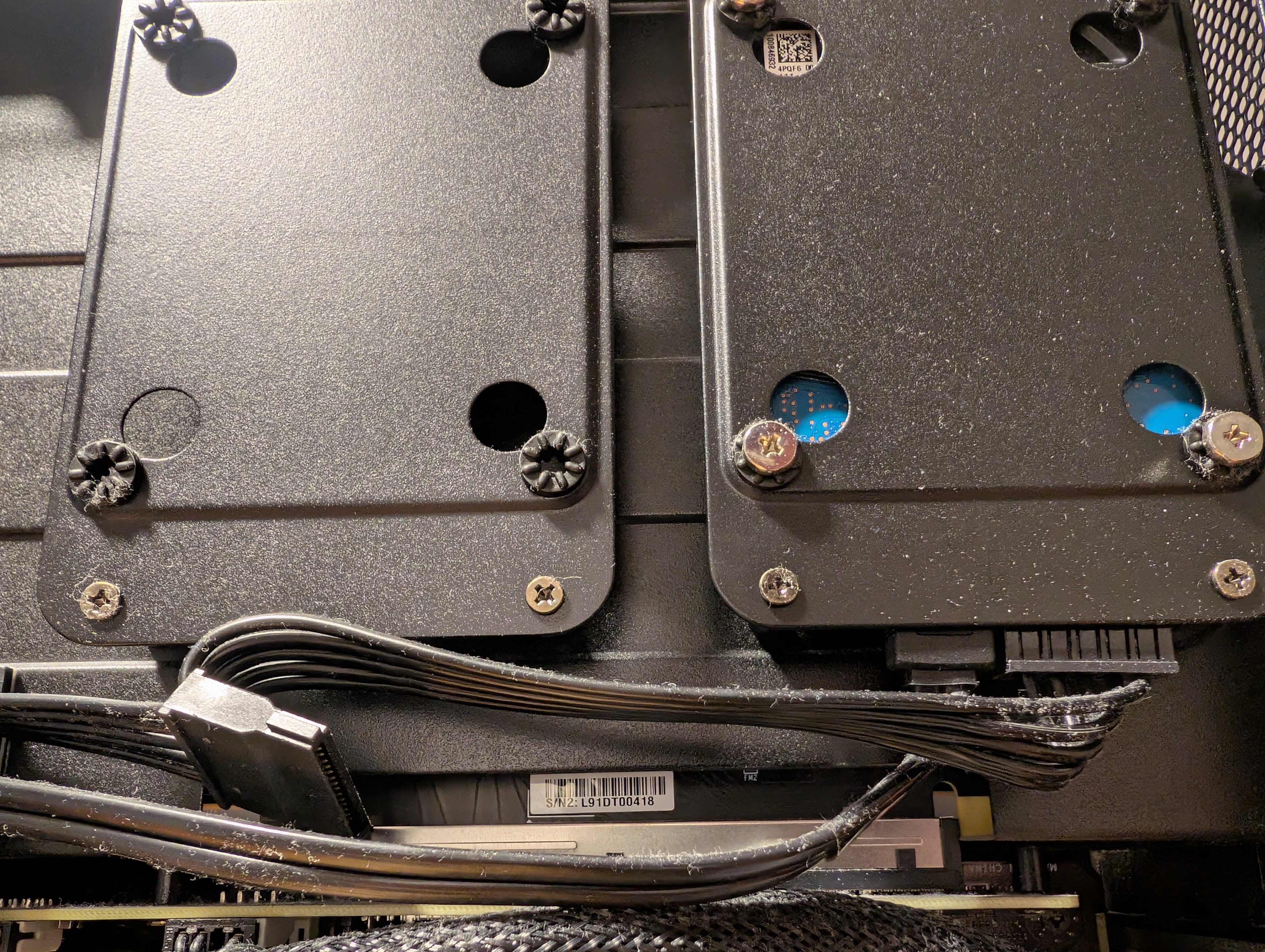

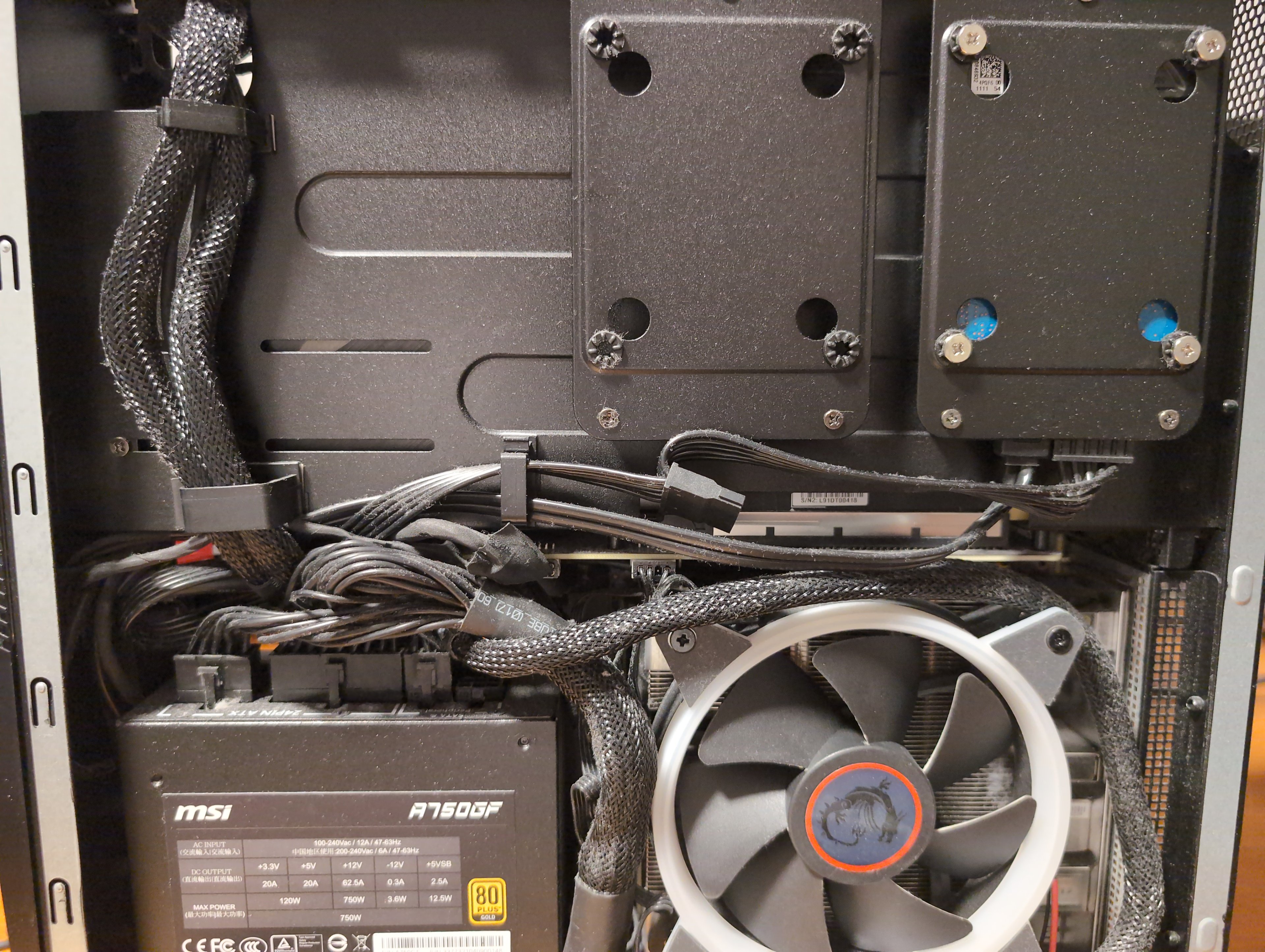

früher habe ich am PC viel selbst herumgebastelt, aber das ist 20 Jahre her. Mit dem MSI-Fertig-PC, den ich nun nach 4 Jahren um eine SSD erweitern möchte, bin ich etwas überfordert. Dass alles so dermaßen ins Gehäuse gequetscht ist (hatte es noch nie offen), habe ich dann doch nicht erwartet.
Siehe Bilder: die SSD kommt schätze ich mal hinter den freien Rahmen oben rechts, korrekt?
Aus der bestehenden SSD kommen zwei Kabel. Das breitere hat noch einen freien Anschluss, den kann ich dann einfach in die neue SSD stecken, oder?

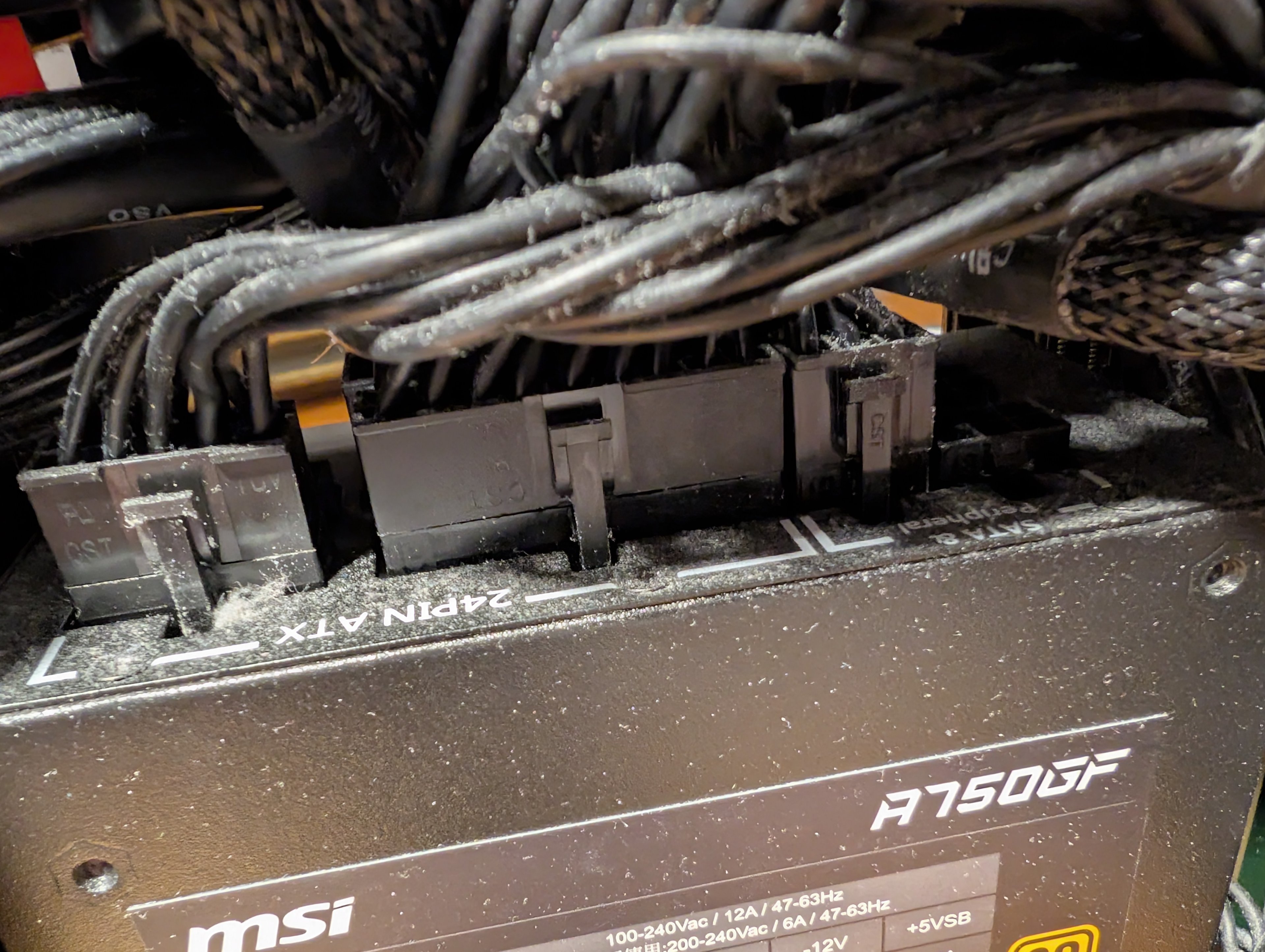

Ein freies Stromkabel (glaube ich, also das schmalere) finde ich nicht, aber genau einen freien Slot im Netzteil. Da ich keinerlei Kabel habe: kann mir jemand sagen, welches Kabel ich da exakt benötige?

Ja, du kannst die SSD in den Rahmen einbauen. Musst aber nicht, wenn du willst kannst du sie auch einfach irgendwo anders im Gehäuse hinlegen, für die Funktion ist das egal.
Das freie Kabel ist der Stromanschluss vom Netzteil, kannst du einfach anstecken.
Das kleinere Kabel ist nicht das Stromkabel zum Netzteil, sondern ein SATA Kabel, dass du am Mainboard anstecken musst. Lässt sich einfach auf Amazon finden
Reaktionen: K3ks und Aduasen
Das Breite ist das Stromkabel vom Netzteil, du brauchst ein SATA-Kabel für die Daten zum Brett.

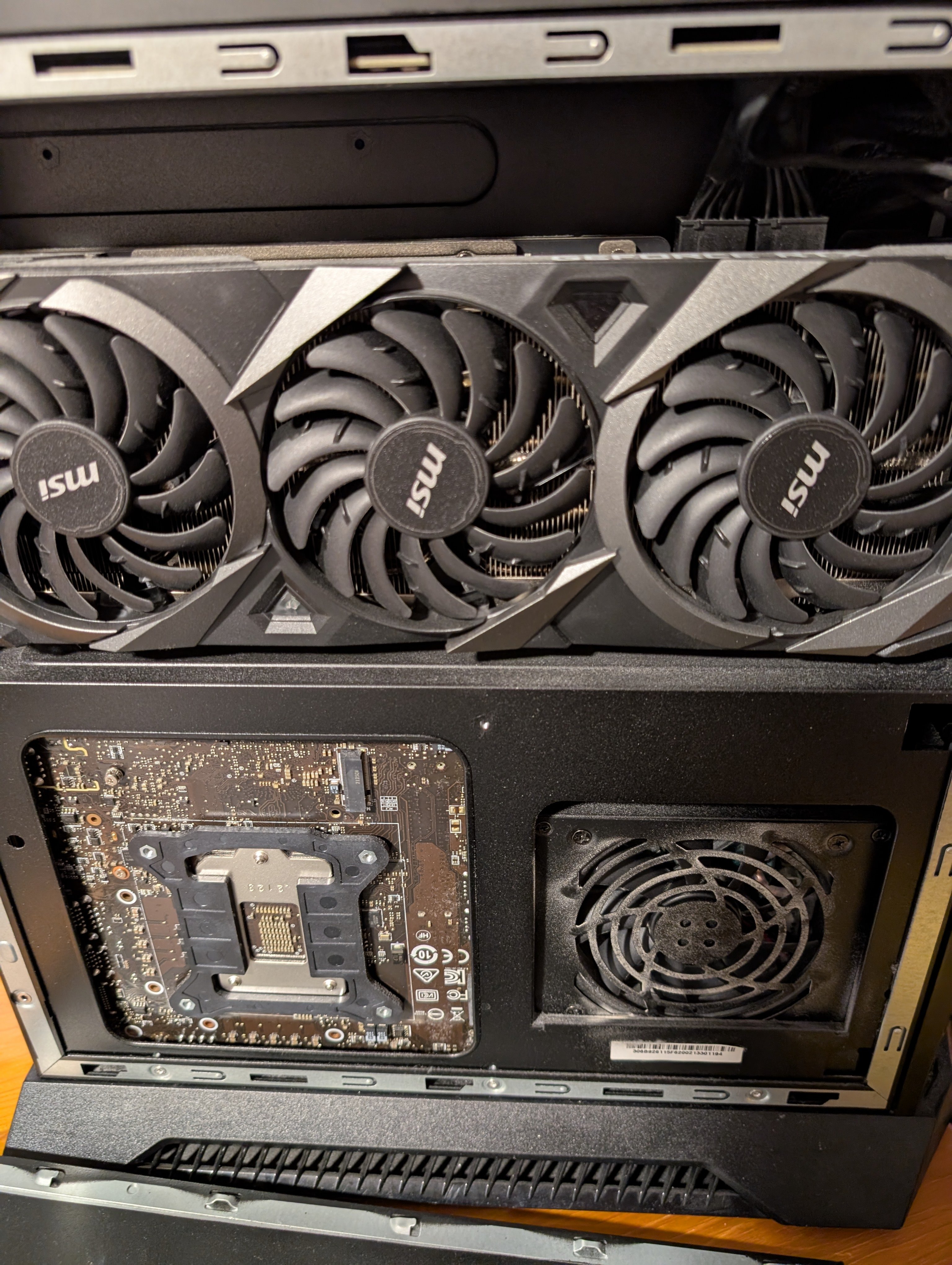

Mach mal Bitte ein Bild von der anderen Seite
Sodass man das Mainboard sieht
Für mich ist die Frage, warum eine S-ATA SSD mit deren Datenrate und nicht eine nvme, sollte auf Board passen, aber das sehen wir erst wenn Du ein Foto vom Mainboard hast. Kann aber auch sein, dass da eine 128GB oder ähnlich bereits drin ist, war ja bei den Fertig PCs öfters der Fall.

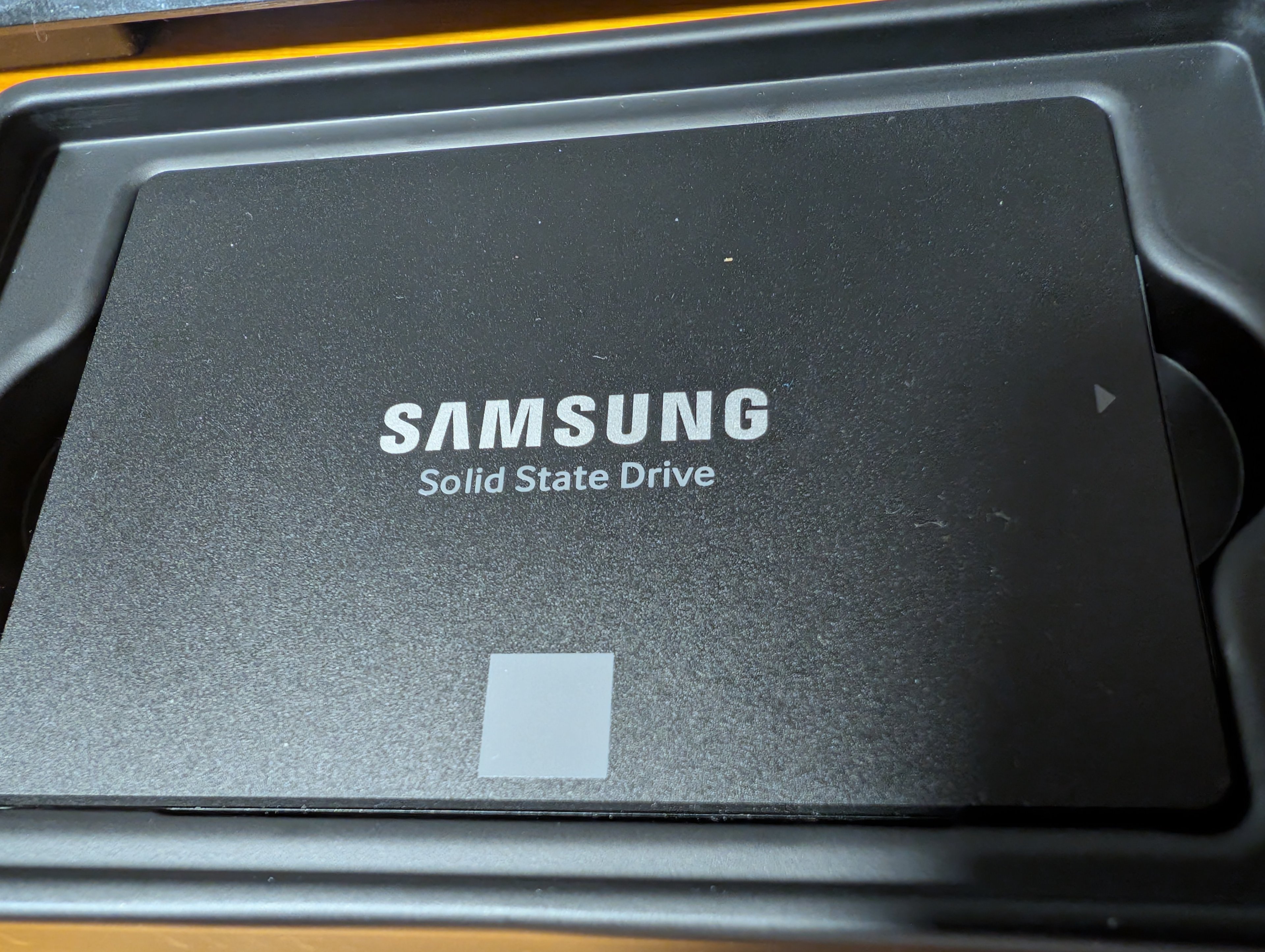

Zur Frage, warum keine Nvme: diese SATA SSD habe ich leider schon vor über 2 Jahren gekauft und nie eingebaut. Möchte jetzt nicht nochmal investieren (weil es dann direkt 4GB sein sollten und da liege ich bei knapp 400€).
Hier noch ein Foto von der anderen Seite, leider nicht viel zu sehen

Sieht so aus, als wäre das Blech, wo die SSD rein kommen soll, ein Träger. Das muss wahrscheinlich einmal demontiert werden, damit du an die Oberseite vom Mainboard ran kommst. Dort sollte dann auch (hoffentlich) der (falls vorhandene) freie SATA-Port erreichbar sein. Falls die bestehende SSD einen angewinkelten Stecker hat, solltest du für die zweite auch einen solchen besorgen bzw. ein solches Kabel. Kann ich mir bei den extrem beengten Umständen gut vorstellen.

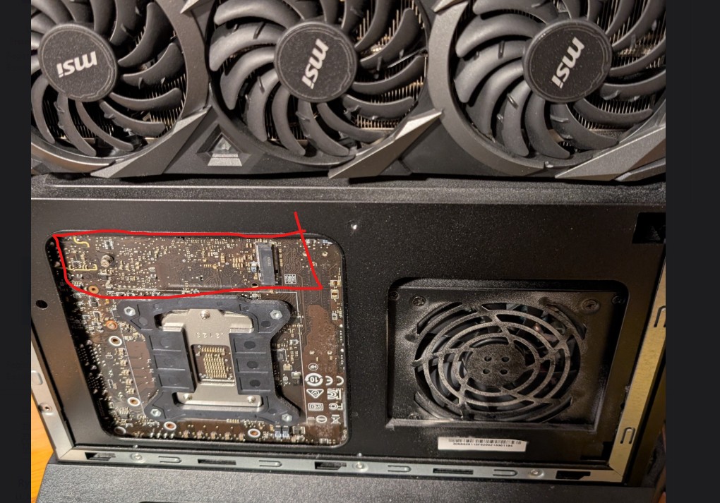

Der Beschreibung nach ist das eine 1TB HDD, auf dem Mainboard ist irgendwo noch eine 1TB nvme SSD verbaut.
Benutzt du die HDD? Falls nicht, würde ich da einfach die SSD anschließen.
