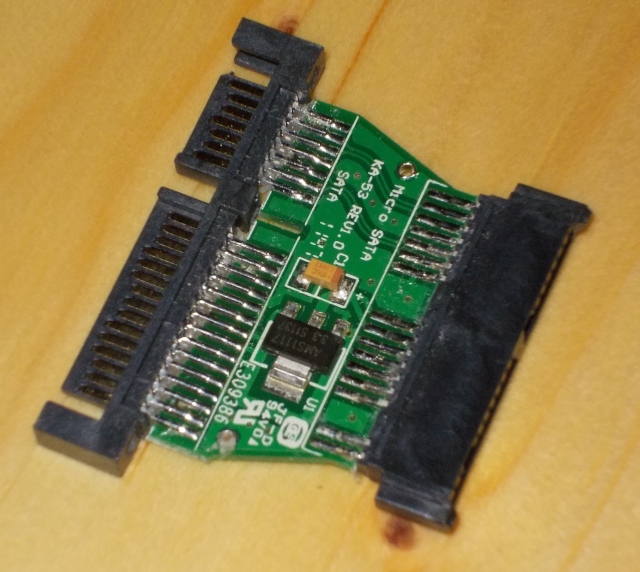

die einfacher wariante wäre sicherlich das HIER: doch leider habe ich für diesen Adapter kein Platz im ODD Schacht.
zudem finde ich keinen brauchbaren Händler der ein SLIM Sata Kabel anbietet um es mit diesem Adapter zu realisieren.

Mit Sicherheit ist der fertige Adapter die elegantere Lösung, aber wenn es auch ums basteln geht
könntest Du mit etwas Geschick und einem scharfen Messer die Hülle um den Delock Adapter entfernen.
Das ganze sieht dann ähnlich aus wie auf dem Foto.
Als "Stromer" könntest Du die Kontakte mit Kabeln verbinden.

ich glaube ich lege mir den Adapter zu und mache mir eine eigene Platine! dauert zwar sicher auch die 20 Tage wie der Caddy aus Hong Kong aber ich habe etwas zu basteln!
wegen Kabeln - halte ich für keine gute idee da diese unteschiedlich lange sind und deshalb warscheinlich zu laufzeitverschiebungen bei den Signalen kommt und daher immer wieder mal Fehler auftreten werden!
