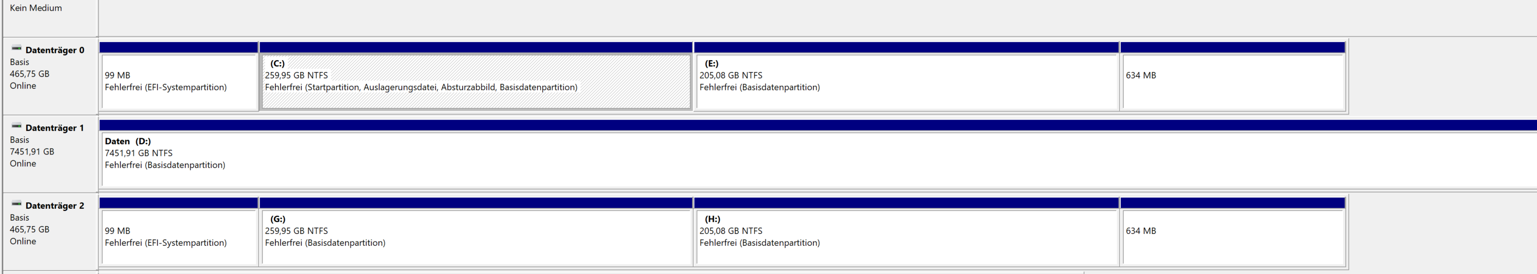

Die Daten wurden auf den ersten Blick astrein geklont, siehe Screenshot, Datenträger 0 ist die Sandisk, auf C: ist Windows 11 und auf E: ist Windows 10.
Datenträger 2 ist die Samsung, auf der der Klon ist.

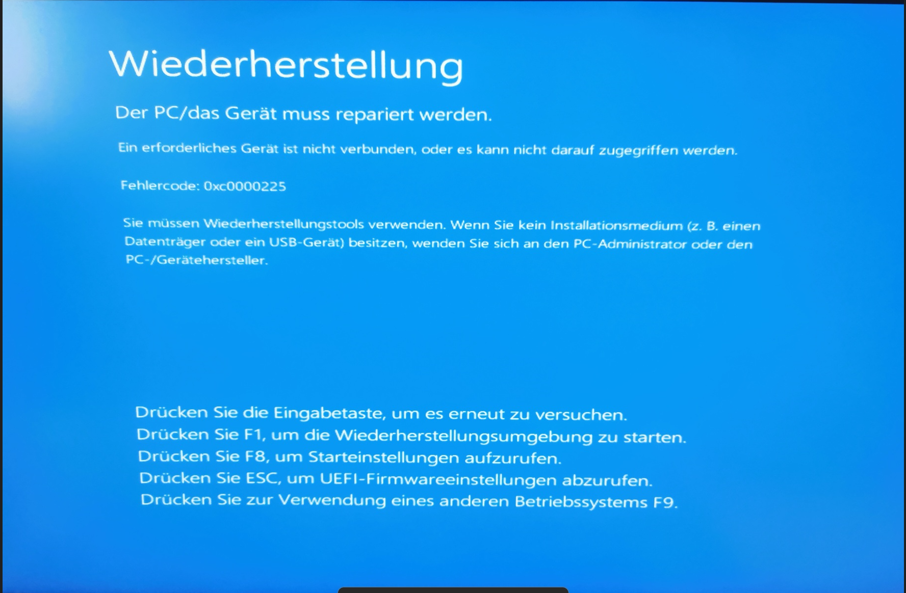

Leider kann ich Windows 10 nicht mehr starten...weder von der Quell- von von der Ziel-SSD. Es kommt diese Fehlermeldung:
was kann man da tun, ohne dass ich Windows 10 neu installieren muß? Die Lösungsvorschläge auf dem Screenshot sind nicht zielführend...Komisch ist halt, dass die Festkplatten-Klonerei auch die Quelle irgendwie durcheinander gebracht hat...
