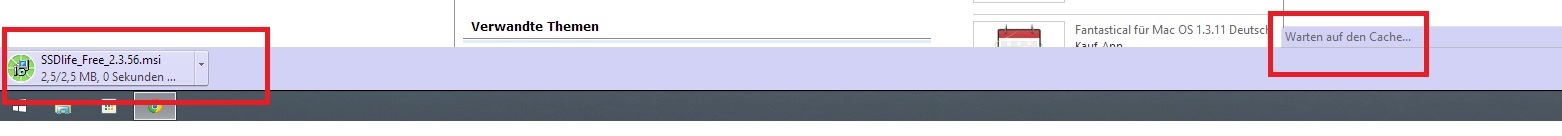

- "Warten auf Cache" im Browser - Chrome scheint mehrere Sekunden (bis zu einer Minute) plötzlich keinen Zugriff mehr auf seinen Cache zu haben und nichts geht mehr (Seiten laden nicht).

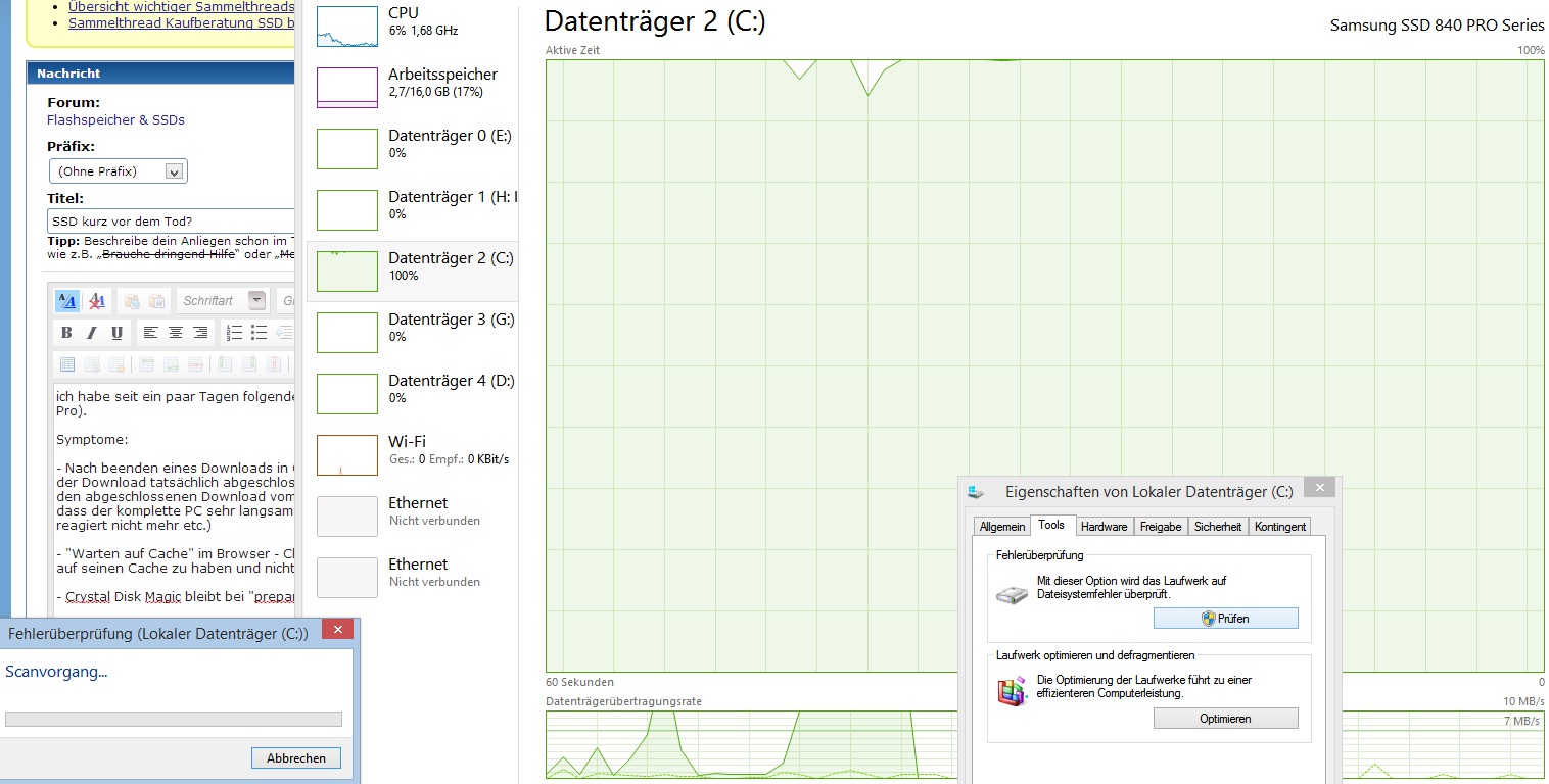

- Festplatten Fehlerprüfung, Scanvorgang startet nicht oder kann nicht durchgeführt werden (siehe Screenshot).

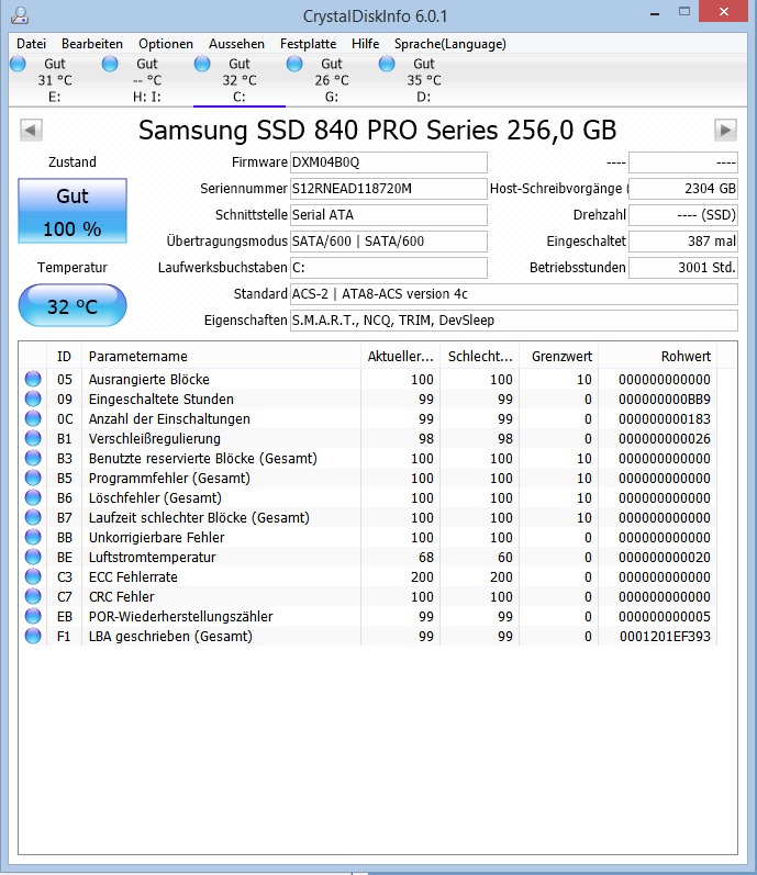

Poste bitte mal den Screen von CrystalDiskInfo, ziehe aber bitte das Fenster soweit auf, dass alle Attribute und auch die Hex-Werte bzw. Rohwerte vollständig sichtbar sind. Solltest Du das mit "Crystal Disk Magic" gemeint haben, dann warte bitte so lange, bis der Bildschirm erscheint und poste auch die Screen der anderen Platten.

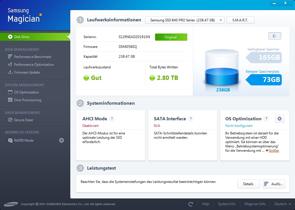

Lass blos die Finger von dem Magnican, dass Programm taugt nichts. Lies mal Post #3 und deinstalliere Magnican blos wieder.
Wenn es eine 840er Pro ist hast Du 5 Jahre Garantie. Also ausbauen und einschicken... :jumpin:
Hi,
alles klar, das Samsung Tool ist wieder deinstalliert.
Hier nun der Screenshot von CrystalDiskInfo:

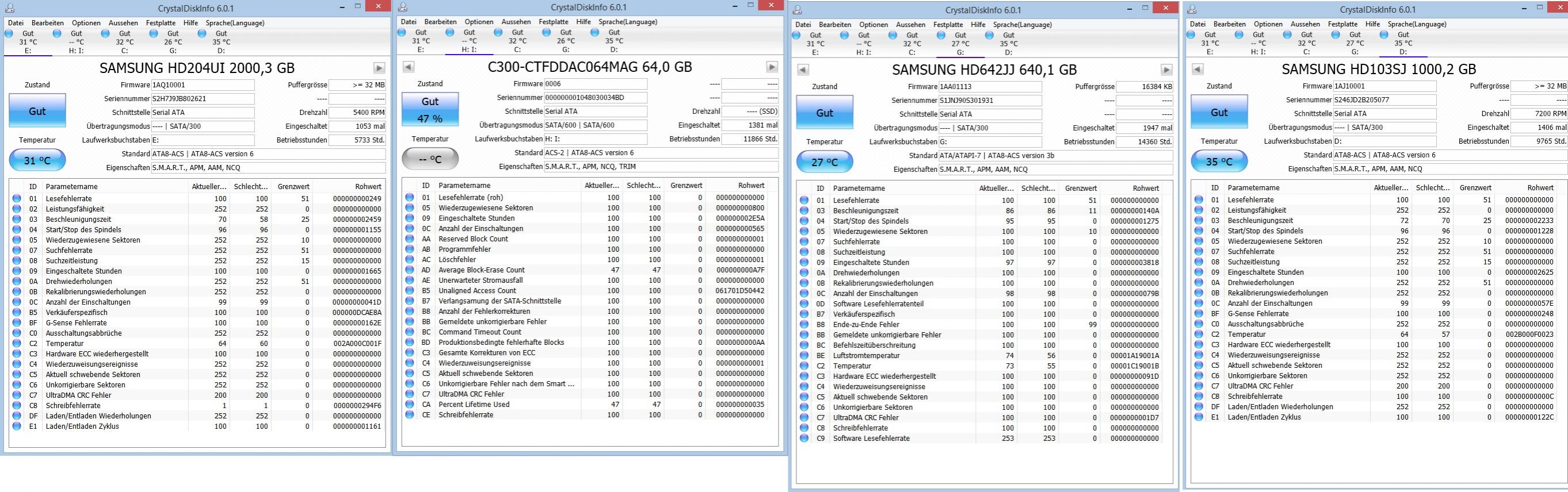

Hier noch die restlichen verbauten Festplatten:

Das die beste SSD von Samsung mit 5 Jahren Garantie schon am Ende ist bei dir, kann ich mir nicht vorstellen. Da liegt eher ein anderes Problem vor?
PS: Schaut soweit gesund aus, SSDlife noch plz.

Hatte eben beim Downloaden und bei Starten des Setups von SSDLife wieder die im Eröffnungspost erwähnten Probleme (siehe Screenshot)
Konnte ca. eine Minute lang nichts mehr am PC machen.
