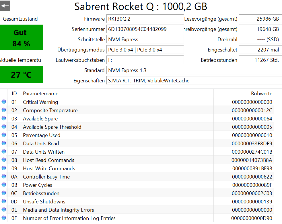

Hallo Zusammen,
folgendes Problem liegt vor:
Der Ton und das Bild hängen immer wieder kurz. Dabei wird der Ton kurz wiederholt.
Dies lässt durch das F6 drücken in Crysteldiskinfo zuverlässig herbei führen.
Daten des Systems:
Intel i9 9900k (mittweile Stock)
32GB Ram ( G-Skill 3200 CL16)
AMD 6900XT
Asus Maximus Hero Z390
Samsung SSD 960 EVO
Sabrent Rocket Q 1TB
Seasonic Prime PX 1000W
Thermaltake Level 20 XT
Komplettes System ist Wassergekühlt.(2x480er Radiatoren)
Anbei der Auszug aus CrystalDiskinfo:
Windowsplatte:
Datenplatte:
Zwischenzeitlich dachte ich es läge am Overclock der CPU. Stockeinstellungen haben keine Besserung gebracht.
Ich denke das meine alte Windowsplatte langsam stirbt. Die Daten auf diesen Rechner sind austauschbar und gesichert.
Oder ist es Normal beim Datenabruf im Crystaldisk einen "Soundhackler" zu haben?
Ich besorge mir heute einen USB Stick und setze Windows neu auf.
Falls jemand noch eine andere Idee hat, freue ich mich auf Hinweise.

die Frage ist, tritt das Problem nur in CrystalDiskInfo auf oder gibt es auch noch woanders Probleme? Eine fehlerhaft SSD macht sich eigentlich dadurch bemerkbar, dass deren Geschwindigkeit beim lesen und schreiben deutlich einbricht, da eine erhöhte Fehlerkorrektur durchgeführt werden muss. Ein Soundproblem in einem einzigen Informationstool sagt hier, m.M.n. nix aus! Aber testen schadet ja nicht.

Ist das ein allgemein auftretendes Problem, oder kommt das nur in CrystalDisk Info vor? Im zweiten Fall sagt das über den Zustand der SSDs überhaupt nichts aus.
Die SMART Werte in Deinen Screenshots sind 1a. Daraus lässt sich absolut kein Problem mit den SSDs ableiten.

Anhand Deiner beiden Screenshots aus CDI sieht man nichts, dass eine SSD da am sterben wäre. Zumindest zeigt CDI da nichts an. Sieht alles gut aus.
