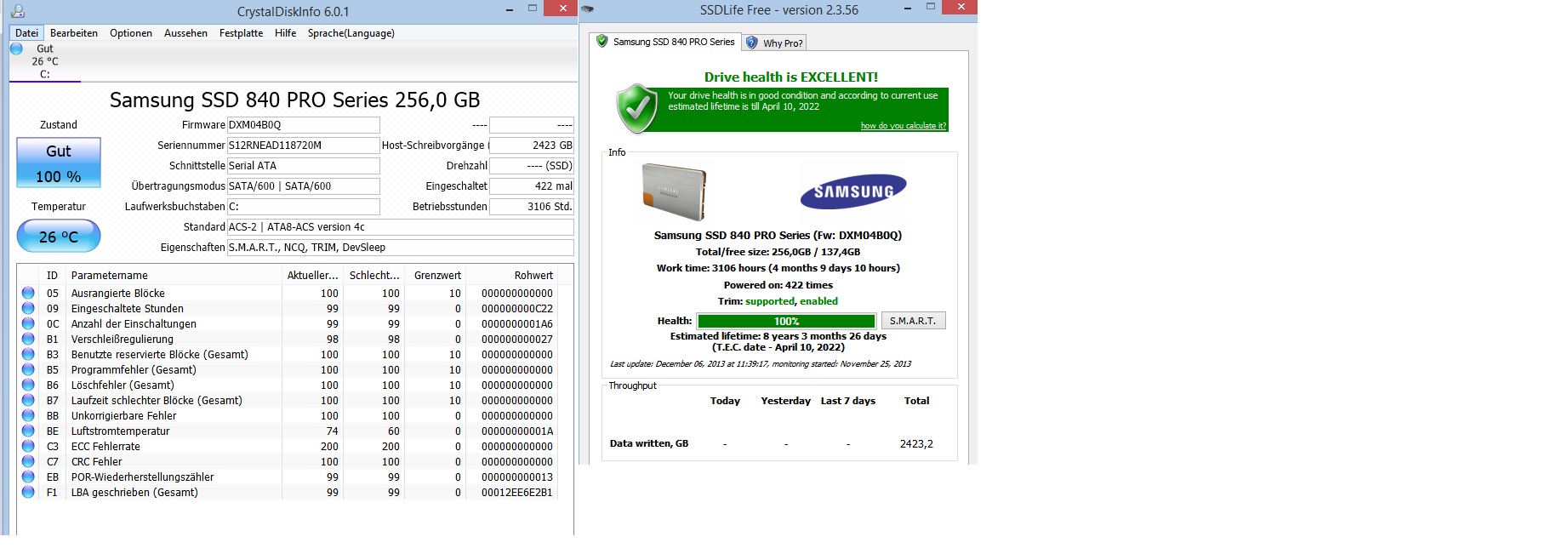

SSD Life free zeigt mir leider nur meine zweite (alte) SSD Platte an.
Arg? Sollte nicht sein.

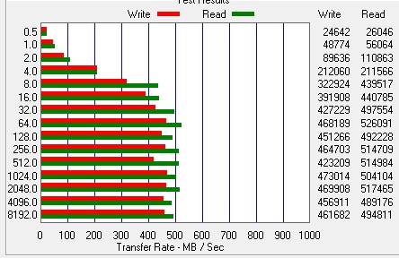

Was sagen Benchmarks über die SSD Leistung zb. Atto?: http://www.chip.de/downloads/ATTO-Disk-Benchmark_41802004.html
PS: Muss jetzt Schluss machen, wenn die Benchmarks passen, ist es ein Software Problem.

Ergebnisse von ATTO - sieht für mich völlig in Ordnung aus:
Das liegt aber nicht an der SSD, denn deren Werte sind in Ordnung wie auch schon einige hier richtig geschrieben haben, aber ich sehen folgende Probleme:
1. Die HD204UI hat wohl massive Probleme mit den Schreibfehlern, deren Aktueller Wert ist auf 1 gefallen, also nahe der kritischen Grenze. Das sollte aber hier nicht das Problem sein, behalte die aber im Auge und sichere deren Daten besonders regelmäßig.
2. Die C300 hat die 006er FW und bei der gab es teils noch Probleme mit LPM. Wenn Du den Intel AHCI Treiber verwendest, solltest Du LPM deaktivieren.
3. Die HD642JJ hat einige Ultra-DMA CRC Fehler. Das sind Fehler bei der Übertragung von SATA Host Controller und dem Controller der Platte und die kommen i.d.R. von dem SATA Kabel. Die könnten alt sein, dann sollte der Rohwert von C7 nicht mehr ansteigen, aber wenn sie aktuell sind, könnten sie die Probleme erklären, obwohl SATA eine Punkt-zu-Punkt Verbindung ist.
Es kann auch ein SW Problem sein, aber dann dürfte die Erkennung der LW nicht so lange dauern, dass deutet darauf hin, dass ein anderes LW die Probleme verursacht. Stecke also wenn möglich die genannten mal ab und schau, ob es dann besser wird.

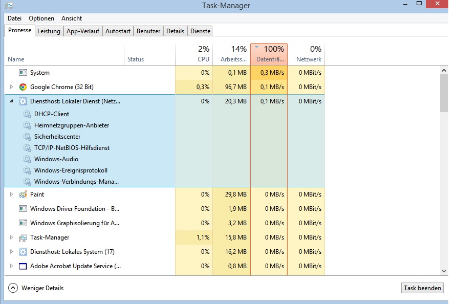

Mir ist eben noch aufgefallen, dass meine "Durchschnittliche Antwortzeit" im Task Manager oft Werte zwischen 10000 bis 2000 ms anzeigt wärend etwas auf meine SSD zugreifen möchte (z.b. Chrome beim Zugriff auf seinen Cache oder beim öffnen von Ordnern im Windows Explorer. Siehe Screenshot.
Evtl. doch ein Defekt?
Der Anhang ist ungültig, aber das ist auch egal, denn es ändert nichts. Wenn es an einem SATA Port ein Problem gibt, hängt i.d.R. alles eine Weile, also auch die Platten / SSDs die in Ordnung sind, weshalb ich nicht glaube, dass die 840er hier das Problem ist. Klemme die anderen Platten ab, zumindest die von mit voher genannten und teste, dann solltest Du es sehen und dann solltest Du den AS-SSD Benchmark laufen lassen. Wenn der normal aussieht, dann musst Du die anderen einzeln anklemmen und sehen, welche nun die Ursache ist. Sollte ich daneben liegen und auch nur mit der 840er die Probleme noch da sein, vor allem die lange dauernde LW-Erkennung bei CDI oder SSDLife, dann weißt Du wenigstens, dass die 840 das Problem sein könnte und dann würde ich die mal in einem anderen Rechner mit AS-SSD benchen oder Windows auf eine andere Platte / SSD klonen um zu sehen, ob die 840er, die Windows Installation oder das Board / SATA Kabel das Problem ist.

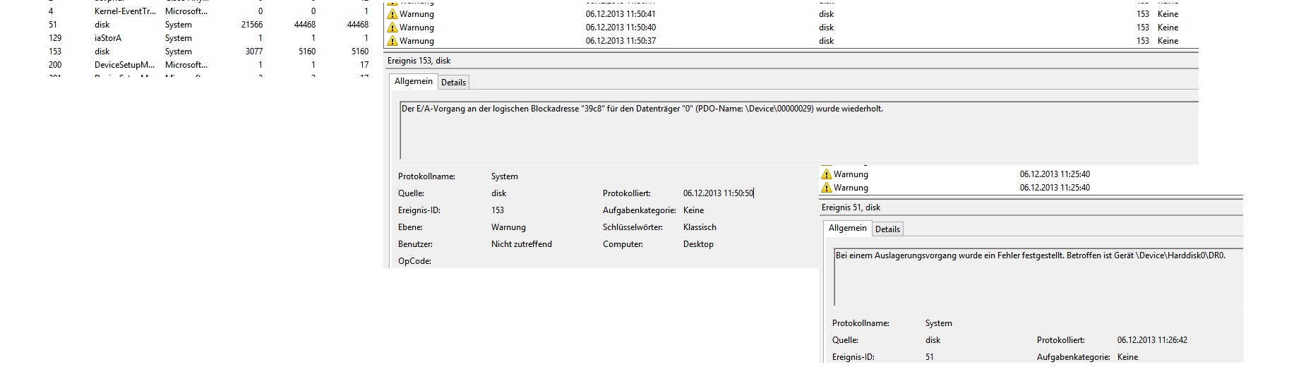

Folgendes ist mir in den Events aufgefallen:
SSD sieht weiterhin gesund aus - habe jetzt alle andere Festplatten einmal abgeklemmt und auch den SATA Port sowie das SATA Kabel gewechselt. Jedoch produziert die SSD weiterhin extrem viele Warnungen in der Windows Ereignisanzeige (Details siehe Screenshot).

Auch die Festplattenauslastung ist gerne mal bei 100% obwohl ich nichts wirklich mache:
