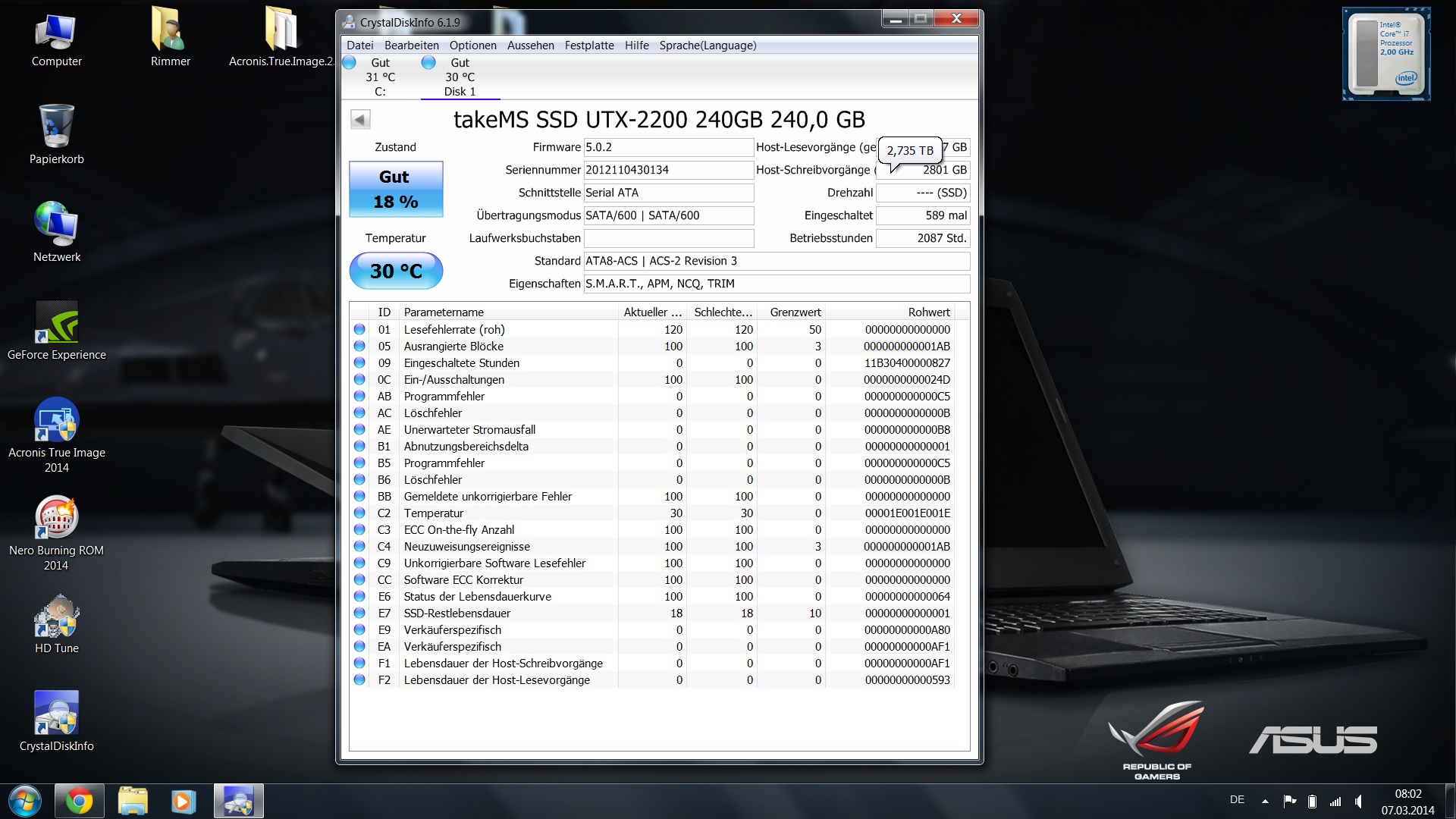

Poste nur den Screen von CrystalDiskInfo, ziehe aber bitte das Fenster soweit auf, dass alle Attribute und auch die Hex-Werte bzw. Rohwerte vollständig sichtbar sind. Das reicht, die Herstellertools kann man sich sparen!

So ich hoffe das ist das richtige
Upps die hat aber schon eine Menge (427) ausrangierter Blöcke, 197 Programmfehler und 11 Löschfehler, das ist sehr viel für ihr noch junges Alter und keine 3TBW. Daher ist auch die Restlebensdauer mit 18% schon sehr gering angegeben. Komisch nur, dass sowohl die Lesefehlerrate als auch die ECC On-the-Fly und Software ECC Korrektur jeweils 0 sind, das stinkt mir nach einer SSD mit mindewertigem NANDs und einer FW die diese Fehler nicht ausgibt.
Die würde ich mal Partitionieren, Formatireren und dann die ganze Kapazität mit h2testw durchtesten. Wenn es dabei einen Fehler gibt, sofort reklamieren. Hast Du die neu gekauft?

Wo findet man denn diese Zahlen auf dem Screenshot. Irgendwie bin ich blind.
427 ausrangierte Blöcke -> Rohwert vom Attribut 05 (Ausrangierte Blöcke) 0x1AB = 427
197 Programmfehler -> Rohwert vom Attribut AB
11 Löschfehler -> Rohwert vom Attribut B6
Zählerstände in S.M.A.R.T. Werten finden sich immer im Rohwert, wobei da manchmal nicht alle Bytes die gleiche Bedeutung haben, dass muss man dann aber für den konkreten Fall wissen, das steht dann nicht dort.
