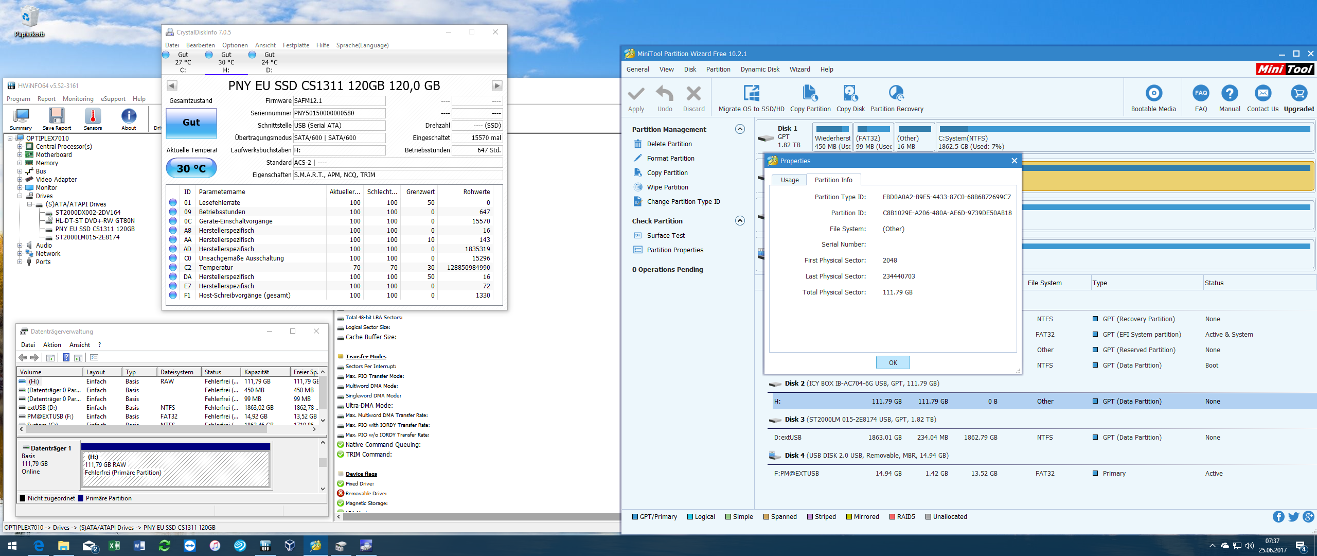

Im Windows CrystalDiskInfo starten und auf die SSD klicken.
Am besten den screenshot hier hochladen. Zuerst aber bitte das Fenster ganz aufziehen, damit man alle Attribute sieht. Dann Optionen --> erweitete Optionen --> Rohwert auf 10[DEC] stellen, dann hat man "Zahlen". Screenshot bitte posten.
EDIT: Der Rat von CB01 hat funktioniert :D
