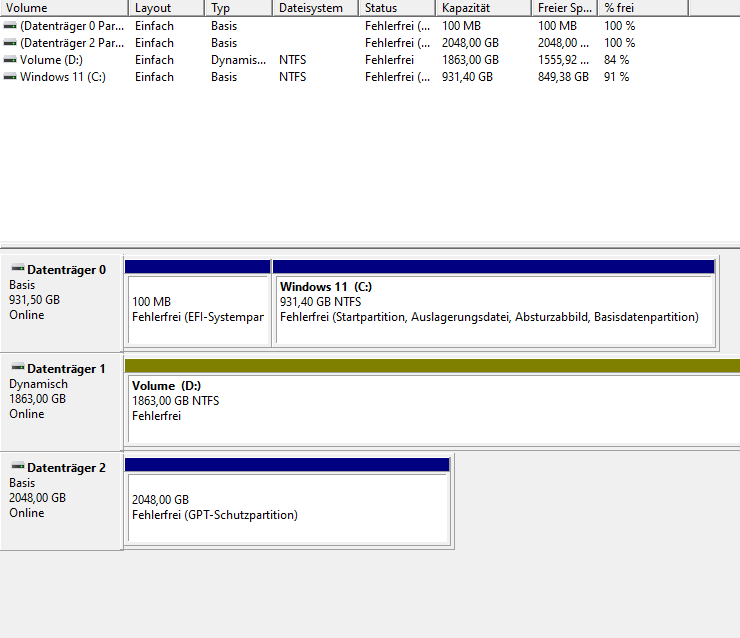

So.. war dann mal früh "fleißig ohne Erfolg:mad:
So Angefangen:
Dann kommt:
Dann mit DiskPart alles versucht was ich so bei Google gefunden habe:
Dann ist die Festplatte in meinen Augen in der richtigen Partition aber beim Formatieren kommt der übliche Fehler...
Na ja morgen kommt die Lösung um die Platte am internen USB anzuschließen... aber eigentlich sollten die SATA ja auch funktionieren. Habe dort auch nun den vierten SATA Anschuss getestet - immer die gleichen Fehler.
Bin ja echt Anfänger aber ne Festplatte neu bzw. zusätzlich einzubauen hatte bis dato immer funktioniert - ohne Probleme!! ??

Deine 2TB SSD wird von Windows als 2GB erkannt.
Schick das Bliksem KD650 Teil zurück und kaufe Markenware.
Reaktionen: BFF
jau habe ich hier übersehen.. nur auf meinem alten Rechner geht das Ding mit 1,81TB.....
habe ich leider auch schon durch.... ging auch nicht - und nun im alten Rechner wieder alles Top???
Ganz ehrlich, hohl dir ne MX500 2TB. Da hast du für das Geld auch die passende Qualität.
Das scheint sich zu mehren mit dieser SSD. @cidermike
Und was ich da so lese nur bei Amazon, wuerde ich exakt das tun was @XN04113 und @peterX vorschlagen.
