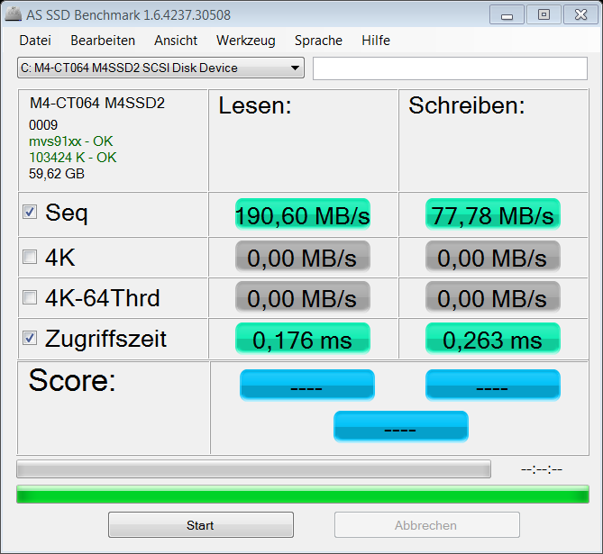

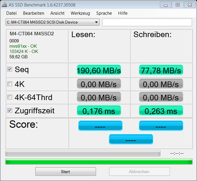

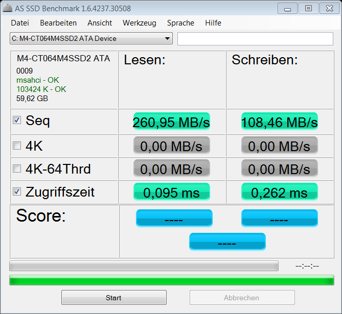

Also danke für deine ausführliche Antwort.
Aber meine Werte sind komischer weise bei Sata-3 schlechter als bei Sata-2.
Woran können diese schlechten werte generell liegen?
ihl, was für ein Mainboard hast Du? Offensichtlich steckt die Karte in einem PCIe Slot der nur mit einer langesamen Lane mit 250MB/s getrieben wird. Es dürfte also ein Intel Board vor SandyBridge, ein AMD vor der 700er Reihe oder ein NVidia sein.
