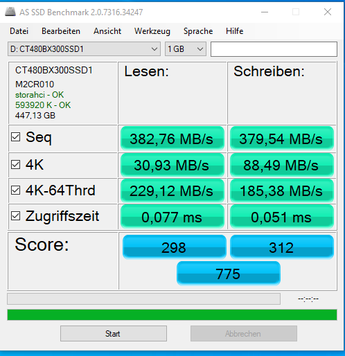

Ich habe eine SSD verbaut, laut benchmarks im Vergleich zu einem Kollegen ist aufgefallen, dass meine SSD nicht so schnell ist.
Windows wurde zum Test ebenso frisch aufgesetzt.
Habe die gleiche SSD wie seine nachgekauft und musste feststellen dass beide SSD´s nun gleich langsam sind.

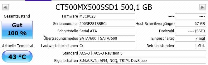

SSD1 : Crusial CT500MX500SSD1
SSD2: Crusial CT480BX300SSD1
SSD1 Geschwindigkeit
SSD2 Geschwindigkeit
Im Vergleich sollten sie bei 500MB/s liegen
Ich hoffe ihr könnt mir noch ein paar Tipps geben um das Problem zu lösen.

Neuste Firmware installiert
SATA Kabel kann ich nicht beurteilen, wäre mein nächster Schritt neue zu kaufen.
SSDs sind leer, eine ist mit OS belegt sonst nichts.
