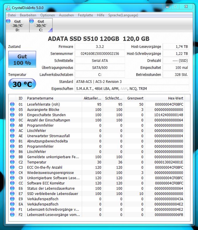

also ich hab meine ssd jtz seit 18 tagen und arbeite täglich mit videoschnitt,win rar usw und fummel mit acronis rum. teilweise sind dann nur noch 2gb von 120gb frei.
nun dafür is das teil ja da und mach mir deswegen keine sorgen...
2GB freier Platz is eindeutig zu wenig, unter 10GB freien Speicher bei deiner 120er solltest du nicht gehen, das ist schädlich und verkürzt das Leben ziemlich. Und ich meine nicht von 50 auf 49 Jahre, sonder drastischer.
Wenn du einen CDI Screenshot machst, zieh bitte das Fenster ganz auf, so dass man alle Attribute sieht.
Bei der Lesefehlerrate sieht man ja bereits Fehler, die beheben sich meist aber wieder von selbst und der Wert ist am nächsten Tag wieder bei 120/120.
habs editiert das fenster! nun die lesefehler rate schwankt jedes mal wenn ich cdi starte!?
hier sind unter anderm n paar meiner ersten sceens vom 2ten betriebstag bei mir!
https://www.computerbase.de/forum/t...n-zu-ssds-teil-v.1062975/page-6#post-12125225
ich kopiere,pack und entpack sehr viel und mach mir ehrlich keine sorgen. wie gesagt dafür is das ding ja da. hab auch extra sandforce genommen weil immer alle sagen taugt nix...
