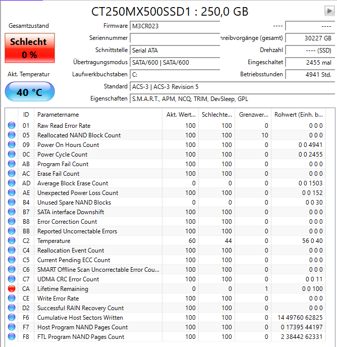

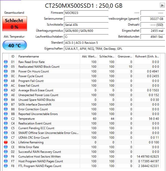

Ja das ist die Frage, das Leben danach gibt es da Erfahrungen?

also noch scheinen keine defekten NANDs aufgetreten zu sein (Wert 05) - von daher kann die noch lange halten.
Problem ist eben, wie "Remaining Life" berechnet wird - ich glaube aber das wird auch mit der Schreibmenge berechnet, ohne das die NAND Speicher wirklich kaputt sind.
Sprich man kann die noch für Daten verwenden, die auch mal verloren gehen können.
Nur weil da ein von Menschen mit Interessen erdachtes „Mindesthaltbarkeitsdatum“ überschritten wurde, bedeutet dies nicht das die SSD unbrauchbar ist. Fehler sind da keine zu sehen.

Die Werte von der SSD sind so schlecht garnicht.
Liegt da ein Fehler von CrystalDiskInfo vor?

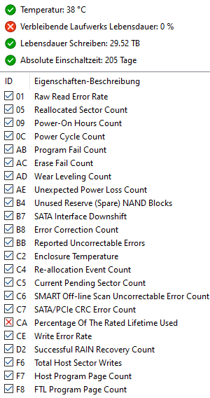

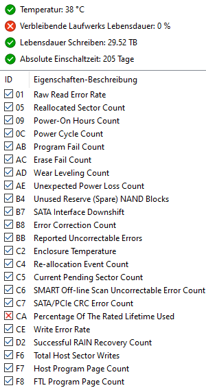

Ich habe eine SSD von SK Hynix, für die CDI den Status "Vorsicht" anzeigt, bei der sonst aber alles problemlos läuft. Ein anderes Programm zeigt für die SSD ebenfalls keinen Fehler an.

nö. es wird der Wert "Remaining Life" ausgelesen - dieser wird von der SSD mit 0 ausgegeben -> darum 0 % left und damit Wert Schlecht

Aida sagt das ja auch an.

Aus meiner Sicht ist die SSD noch in ziemlich guten Zustand. Sie hat auch noch ein paar ungenutzte NAND-Zellen, kann also Ausfälle durch frische Zellen kompensieren (Punkt B4 im Screenshot). Die hält bestimmt noch ein paar Jahre ohne Probleme durch.
