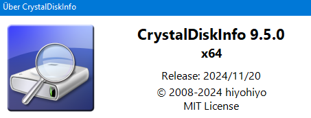

@Bullermann
Welche Version von CDI nutzt Du?

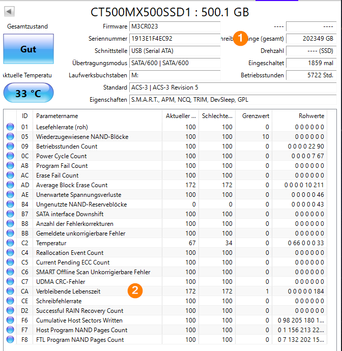

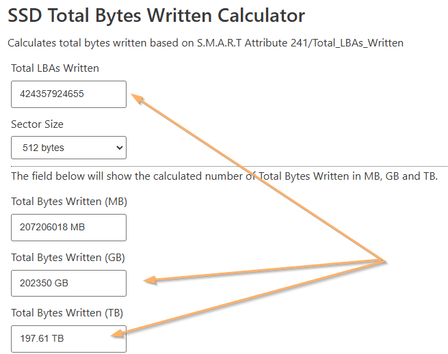

Und eigentlich muesste diese SSD, hab ich noch rum liegen gehabt, dunkelrot oder schwarz bei Gesamtzustand sein.
Meine eine mit angeblich 202349 GB Schreibvorgaenge und verbleibende Lebenszeit 184.
Die von @Bullermann mit 30227 GB Schreibvorgaenge und verbleibende Lebenszeit 100.
Was meine nicht hat sind halt C7 CRC.
Ich glaub mittlerweile fast das CDI einen weg hat und/oder Werte fuer die SSD des TE falsch auslegt.
Ebenso die meiner SSD weil selbst am SATA-Anschluss im PC gibt CDI fuer meine SSD kein % bei Zustand, fuer alle anderen verbauten SSD sehr wohl.
Storage Executive ist natuerl auch der Meinung das meine SSD voll da ist.
@Bullermann
Kannst Du mal im CDI auf die Flaeche vom Gesamtzustand (1) klicken und zeigen was dann in dem Fenster (2) kommt?

Fuer den TE hast Du recht. Da ist die SSD drunter. Meine ist angeblich drueber.

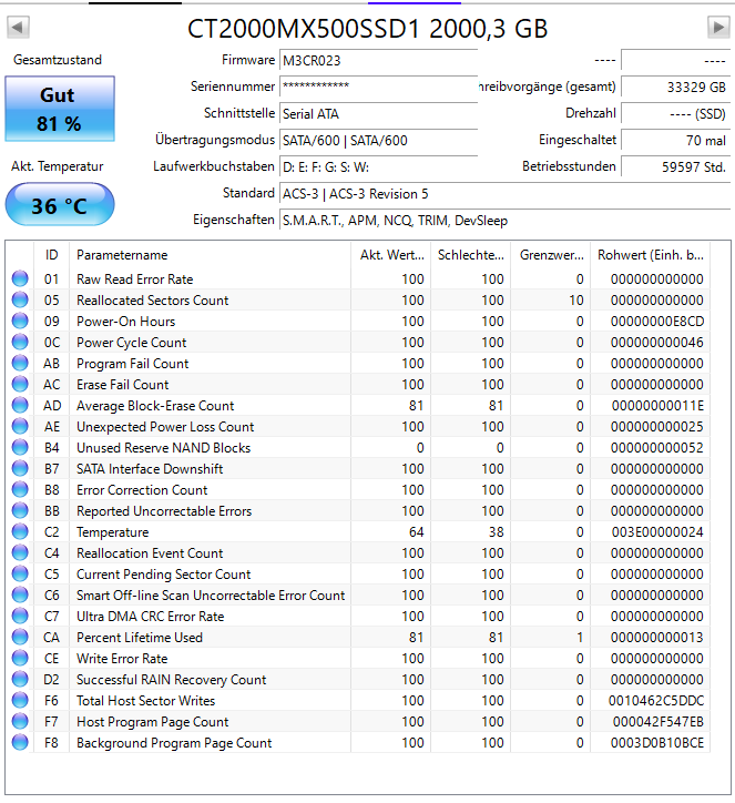

Ja hier.
Reaktionen: BFF

Hast Du eine/die aktuelle CDI-Version benutzt? Deine SSD ist halt über Ihre Schreibzyklen weit drüber und CDI ist wohl etwas über die 172% Restlife im SMART verwirrt...
Ja, ROT und BAD sollte CDI eigentlich anzeigen. Und Nein, 184 (Wert von dem CA-Parameter) - ist die verbrauchte und 172% = Restlife, also verbleibende. Warum das so ist? - Nun die Werte sind hexadezimal gespeichert, also von 00 bis FF, sprich, es gibt 256 mögliche Werte, von 0 bis -155%. Negative Werte sollte CDI natürlich nicht ausgeben und bei NULL verbleiben (bei NVME-SMART funktioniert das ja), Du hast aber bereits 184% verbraucht, also -84% auf dem Zähler! Genau hier ist CDI verwirrt und anstatt -84% anzuzeigen, rechnet sie 256 - 84 = 172% ... jedoch eine Rest-Lebenserwartung von >100% ist ebenfalls unlogisch, deswegen hat sich das Programm wohl mit einfach mit "Gut" kurzgefasst :daumen:

Das wird ganz einfach anhand der tatsächlichen P/E-Zyklen aller Zellen berechnet (Parameter AD) und ausgehend von den (von dem NAND-Hersteller spezifizierten) möglichen P/E-Zyklen wird "Restlife" prozentuell berechnet. Deswegen wird der Wert von CA mit AD übereinstimmen (aber nicht die Rohwerte).
Am Beispiel von TE/ @Bullermann :
Parameter AD = 1503, also 1503 P/E-Zyklen von dem von Micron spezifizierten 1500 verbraucht, Restlife Anzeige = 0%.

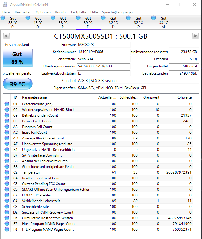

Oder @BFF in #22 : AD = 170 Schreibzyklen von 1500 verbraucht, 170/1500=ca. 11,3% verbraucht, also Restlife Anzeige = 89%.
Oder @Sebbi in #28 : AD = 0x11E = 286 Schreibzyklen von 1500 verbraucht, 286/1500 = 19% verbraucht, also Restlife Anzeige = 81% und umgekehrt Parameter CA = 0x13 = 19.

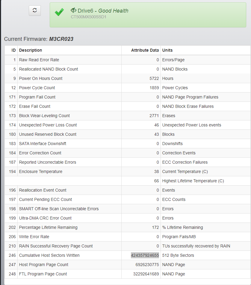

@BFF in #29 : AD = 10;211 = 0xAD3 = 2771 Schreibzyklen von 1500 verbraucht, 2771/1500 = 184% verbraucht (wie man dann auf 172% kommt -> Erklärung siehe weiter oben).

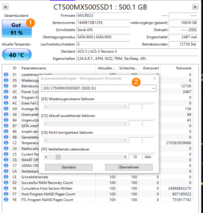

Und letzte Screenshot im Post von @BFF:
AD = 136, dann 136/1500 = gerundet 9% verbraucht, Restlife Anzeige = 91%.

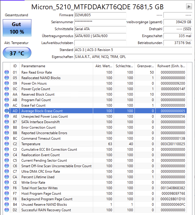

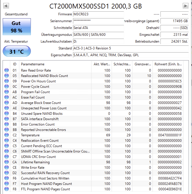

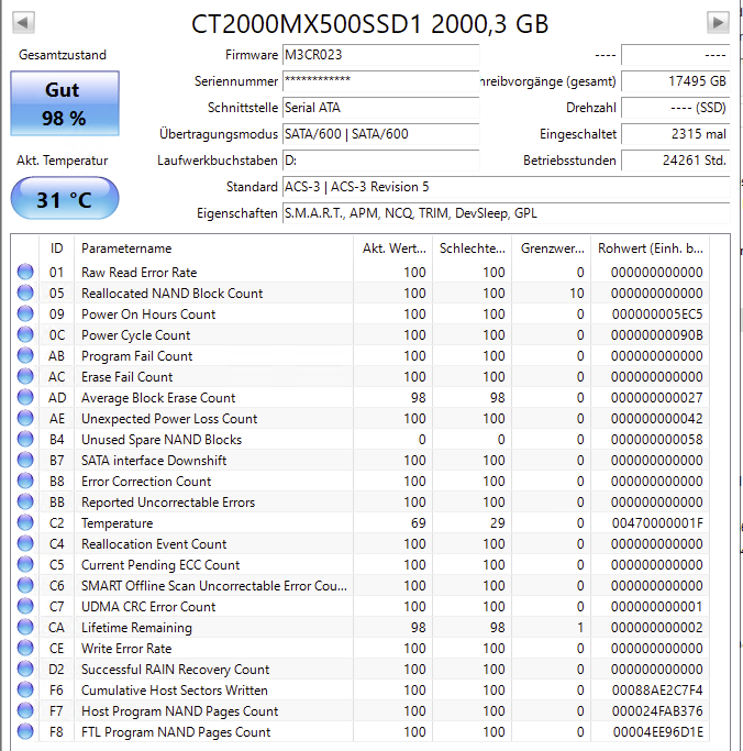

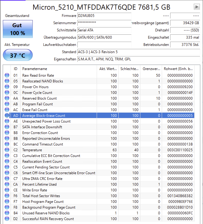

Beispiel anhand zwei meiner eigenen SSDs:
Micron 5210 ION:
39429/7682 = 5,13x Volumen der SSD beschrieben und Attribut AD = 5 -> 1 P/E Zyklus pro Write
(wobei die andere 5120 ION die ich habe eine deutlich höhere write amplification hat, diese ist irgnedwie ein Extrembeispiel)
MX500:
17495/2000 = 8,75x Volumen der SSD beschrieben und Attribut AD = 39, also 4,5 P/E Zyklen pro Write
Wenn ich mir die anderen Screenshots von MX500 im Thread hier scheint eine Write-Amplification von ~4 bei MX500 durchaus üblich zu sein.
Wie der TE auf eine Write Amplification von 12 gekommen ist, ist mir daher etwas unerklärlich - das ist schon ein ziemlich heftiger Ausreißer nach oben. Das kann eigentlich nur von vielen random Writes sehr kleiner Dateien kommen. Oder irgendwelche Versuche, die SSD zu defragmentieren oder so - das erzeugt auch P/E Zyklen ohne Ende.
