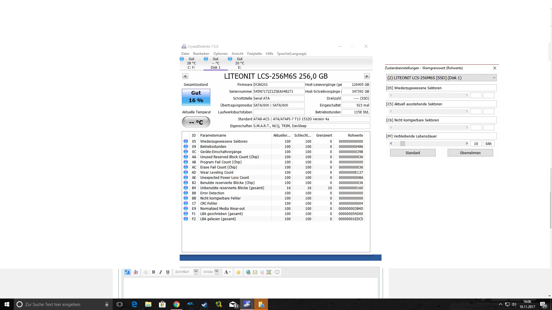

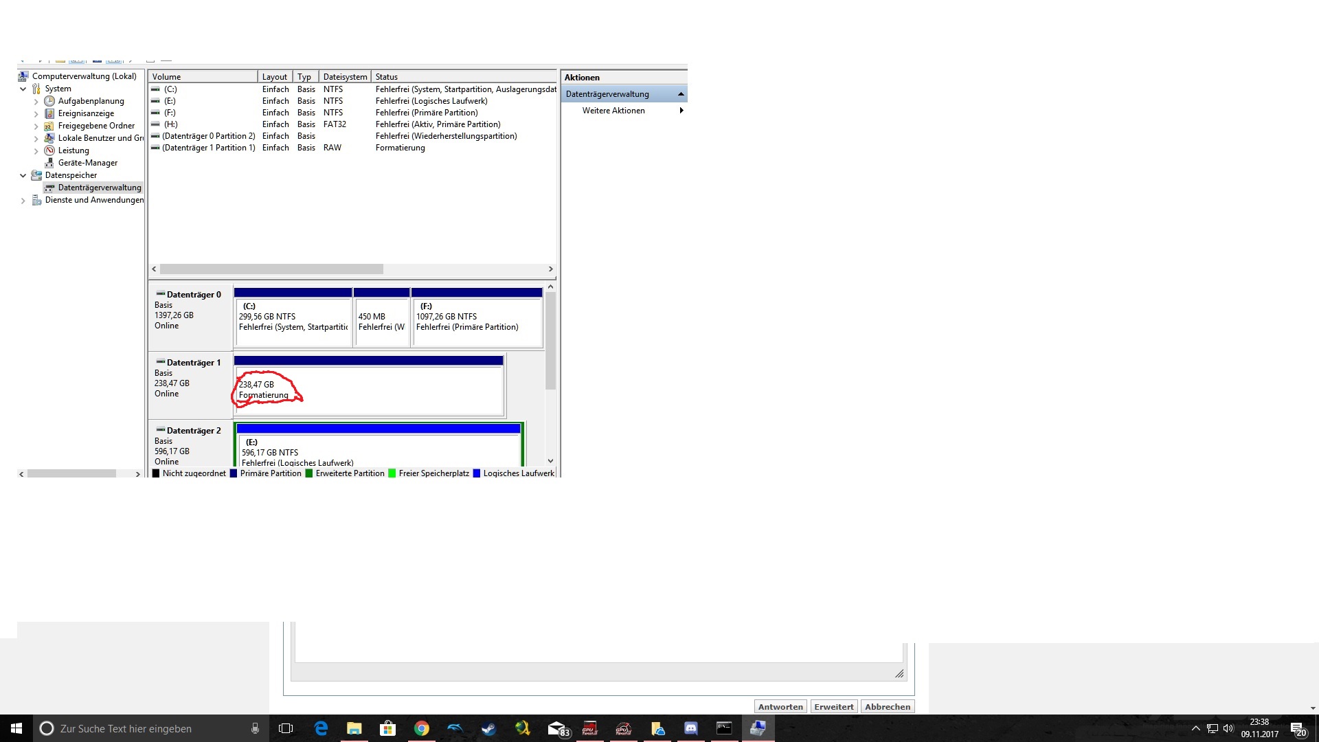

Hab jetzt: Datenträgerverwaltung -> Volumen erstellen -> NTFS Formatieren
gemacht, jedoch bleibt es wie gewohnt beim Formatieren hängen und es passiert nichts.
Hier das Bild

EDIT: Nach ein paar Minuten ist die SSD wieder wie gewohnt verschwunden.
Dann würde ich mal mittels Crystal Disk Info nach schauen ob die Platte keine Schäden hat bzw mal die Kabel austauschen.

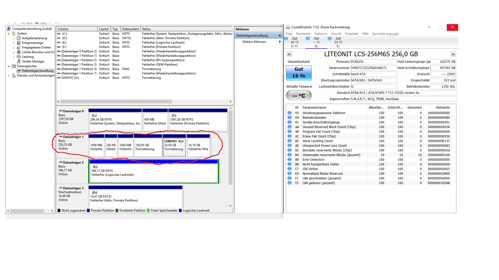

Was hast Du den mit der SSD bisher gemacht, dass die schon fast 350TB geschrieben hat? Selbst wenn die Einheit nicht stimmt und es in Wahrheit weniger sind, so scheinen die Reserveblöcke fast aufgebraucht zu sein, denn der Aktuelle Wert des Attributes B4 ist mit 16 nur noch knapp über dem Grenzwert von 10. Außerdem könnte es ein Problem mit dem Datenkabel geben, schau mal ob der Rohwert vom Attribut C7 konstant bleibt oder sich ändert, aber eigentlich würde ich die SSD ersetzen, da die NANDs schon an Ende zu sein scheinen und der Controller die SSD wohl deswegen auf Read Only geschaltet haben dürfte.

Der Rohwert von C7 hat sich geändert, da ist jetzt ne 4 am schluss, davor nur 0er.
Jop sieht wohl so aus aber ich hatte Hoffnung, habe den eigtl. Fehler ja auch behoben, wusste nicht dass da noch einer ist, schlauer für das nächste mal
Dann hast Du obendrein wohl auch noch ein Problem mit dem SATA Datenkabel oder ggf. Wechselrahmen, solltest Du sowas verwenden, denn der Rohwert von C7 zählt die Kommunikationsfehler zwischend dem SATA Host Controller und dem Controller der SSD und dazwischen liegen eben das Kabel und ggf. die Backplane eines Wechselrahmens, die fast immer Schuld an den Problemen sind.

Es besteht eine minimale Chance das die Probleme beim Formatieren von den Kabelproblemen kommen, aber trotzdem sehen die S.M.A.R.T. Werte klar danach aus, dass die NANDs dieser SSD schon weitgehend bis ganz am Ende ihrer Lebenserwartung sind. Probiere es halt mal mit einem anderen SATA Datenkabel, die gehen gerne mal kaputt wenn man am Kabel statt am Stecker zieht und man sieht ihnen die Schäden auch nicht an, außer eben in den S.M.A.R.T. Werten.
