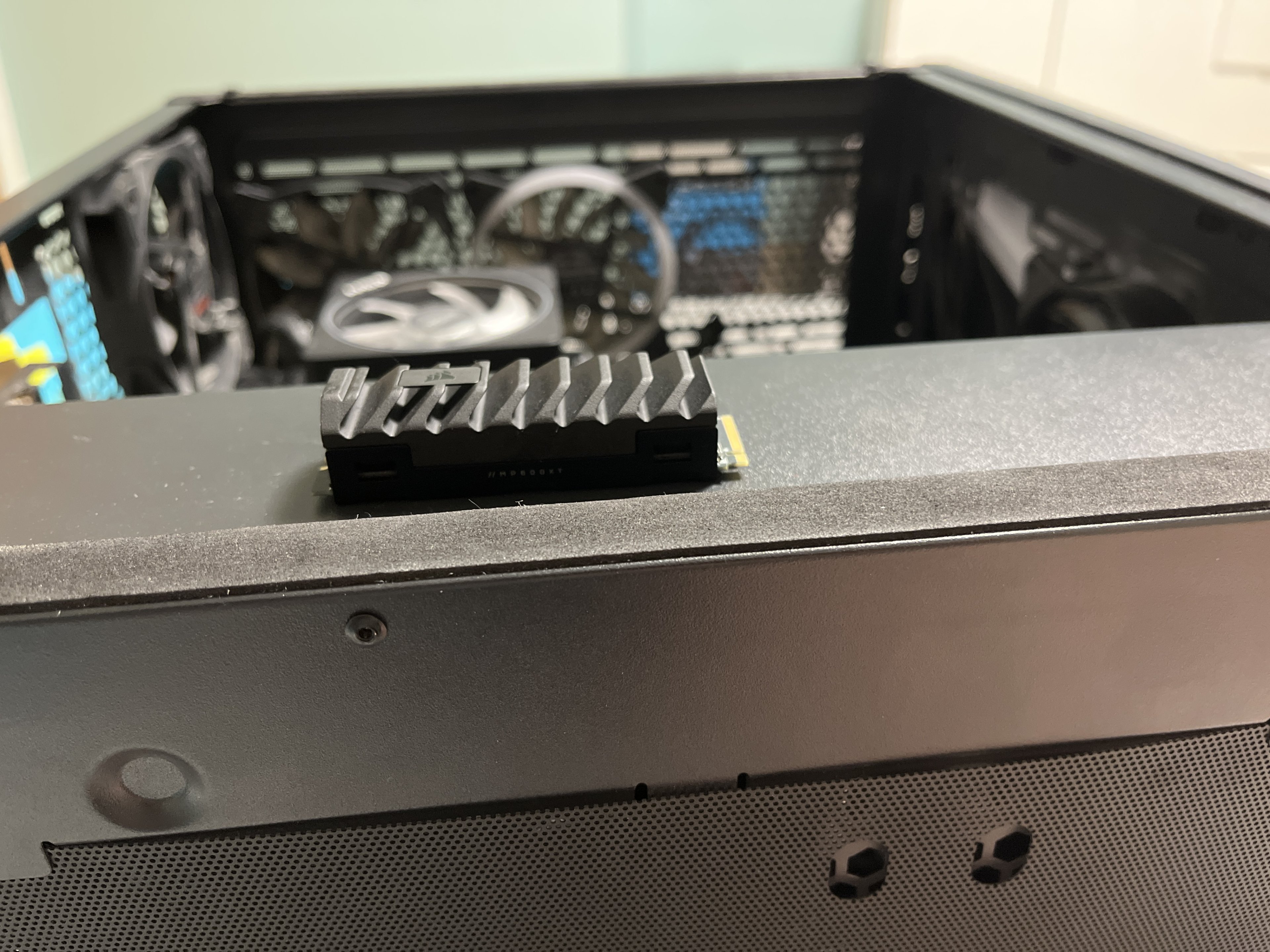

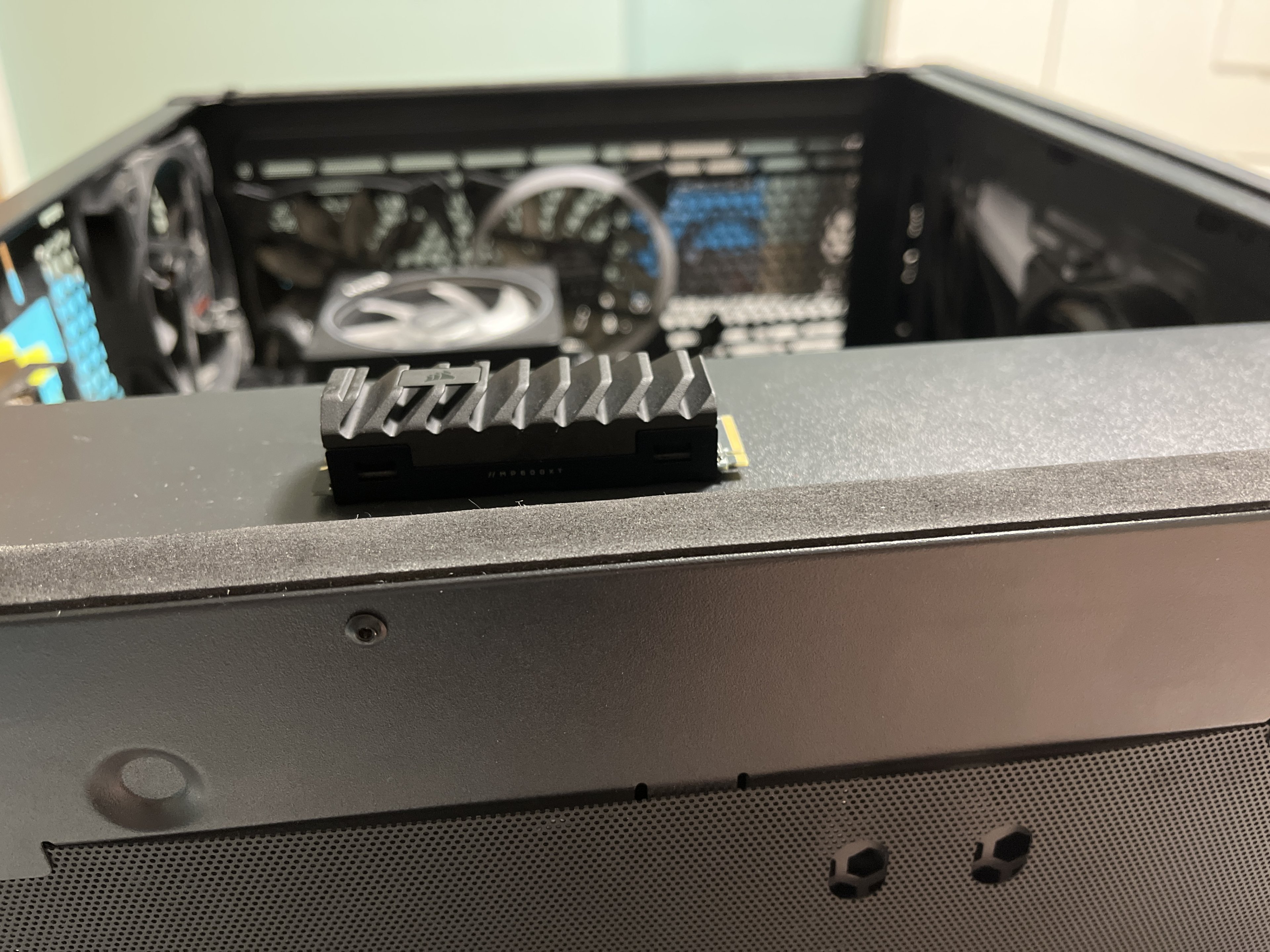

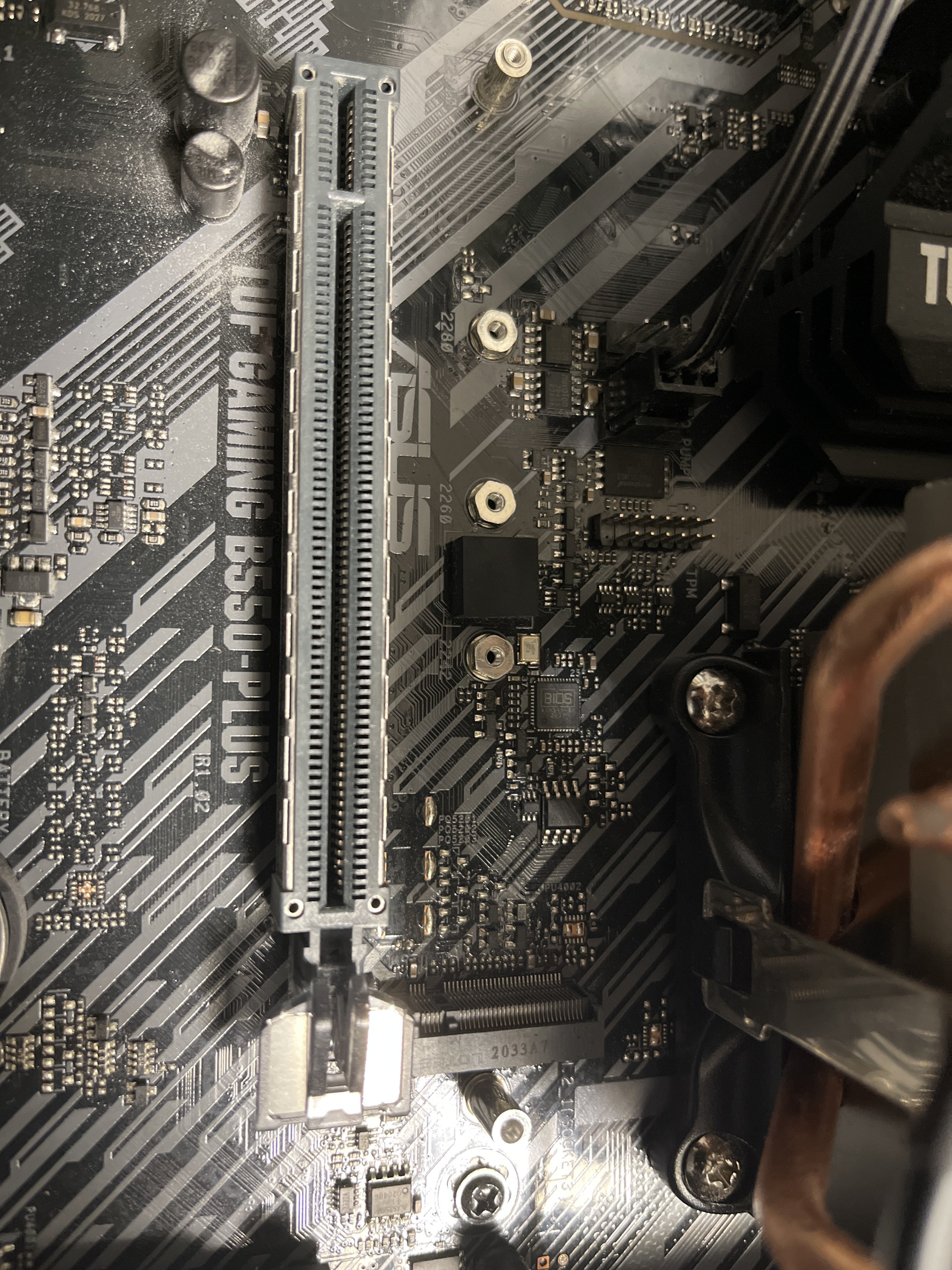

Hallo ich habe ein b550 tuf Gaming und da sind so 2 schwarze Dinger und ich habe mir eine ssd m.2 gekauft namens mp600 pro xt und wegen den 2 schwarzen Blöcken kann die Schraube nicht installiert werden wenn die Ssd drauf ist sind das Gummi Pads und darf man die abreißen ?
Ssd m.2 und b550 tuf gaming frage

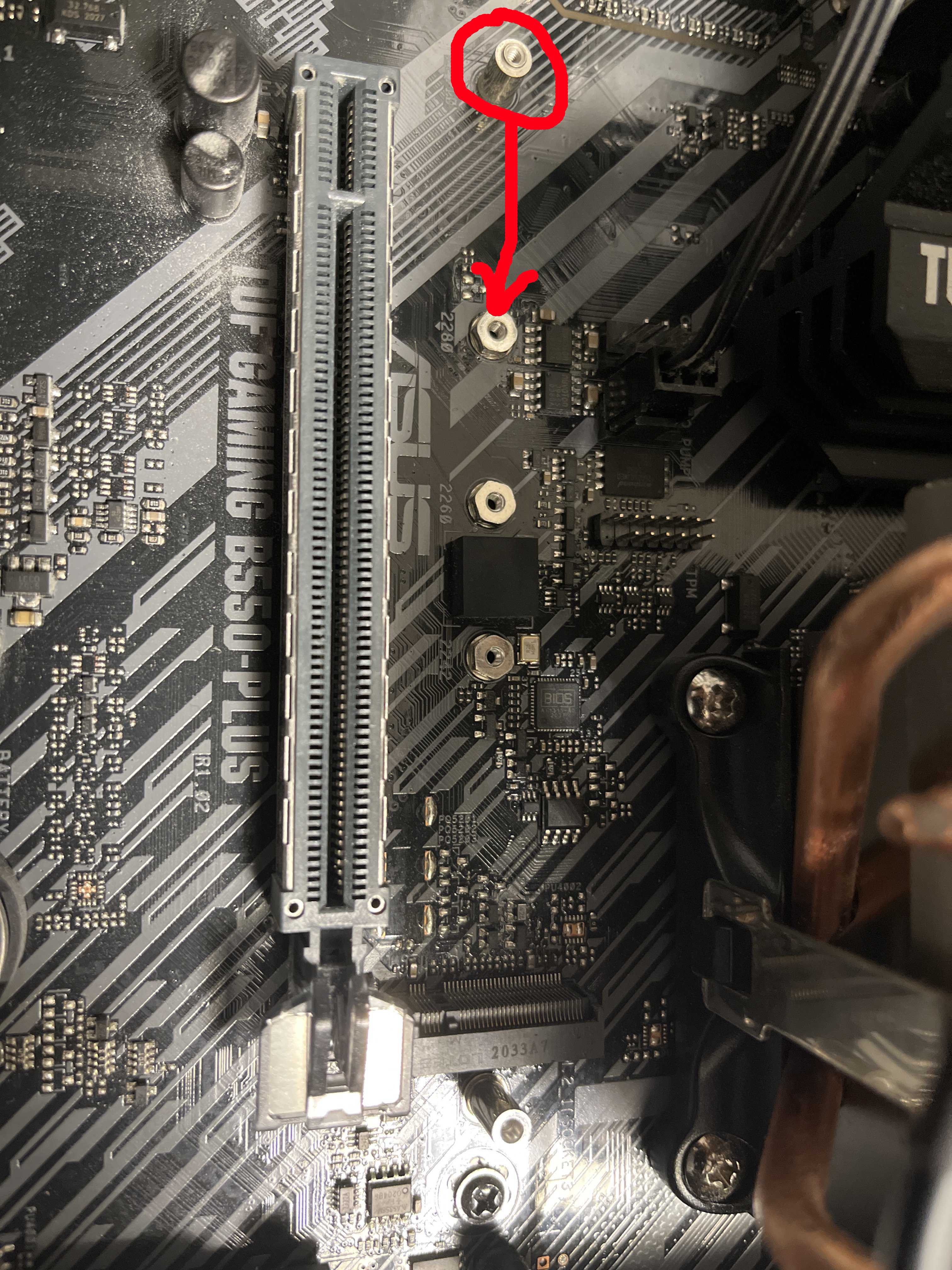

Der dicke Block auf der SSD ist der Kühler, dieser liegt doch oberhalb der SSD, daher sollte der Gummipuffer auf dem Board irrelevant sein für die Montage, Du musst natürlich vorher den Abstandshalter, der jetzt auf 10cm sitzt, herausdrehen und auf 8cm wieder einsetzen, dann passt das auch! RTFM!

oh, schwarzer klotz. Joa, den wuerde ich lassen. Der muss unter die SSD

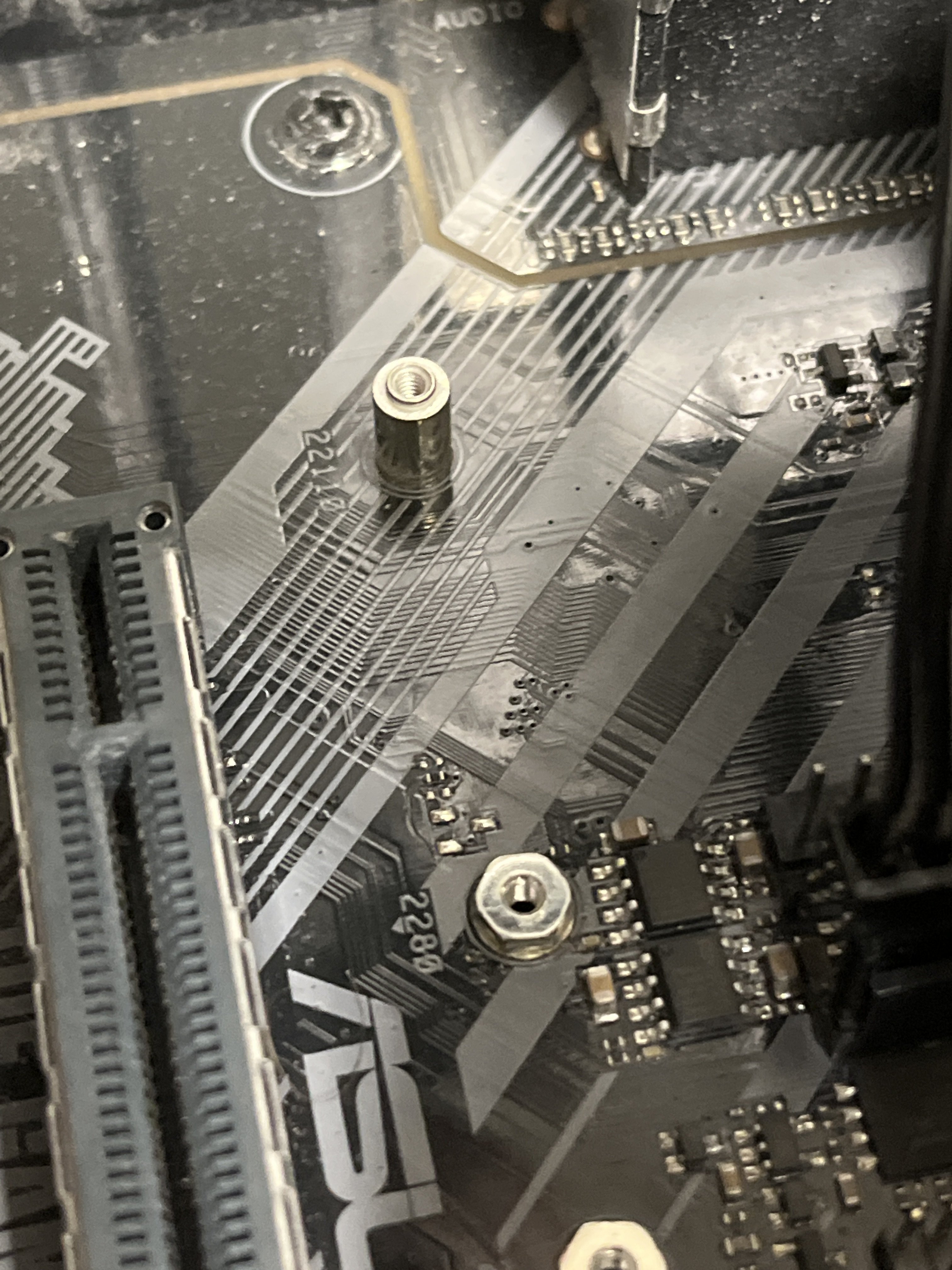

@madmax2010 : Bitte? Er hat versucht, die SSD ohne den Abstandshalter aufzuschrauben, daher das Problem, sollte man eher nicht versuchen...
@Sinede : Geht meist so los, manchmal hilft auch ein Innensechskant 8mm.
Oft liegen auch welche dem Board bei, schau mal nach!

hmja, siehe edit. Nochmal auf die Bilder schauen.. Irgendwie habe ich das als Kollision mit einem Kuehlkoerper auf dem board geparsed, wie er eher bei 70er boards zu finden ist.
Darum aber auch der hinweis mit Chips abbrechen. Das kann halt schief gehen. All good

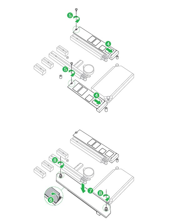

Frage nur ich mich immer wieder wieso man nicht einfach ins Handbuch schaut wo das sogar bildlich beschrieben ist?
- Aug. 2004
- 26.053
Handbuch lesen. Das Ding bleibt drin. Ist ja die Befestigung für die "Kühlplatte" und nicht die SSD.

Da das Ding rund ist, wahrscheinlich nicht zu entfernen, dann den aus dem Zubehör nehmen!
Dieser Halter ist dann für den Kühlkörper gedacht, siehe Beitrag von Humptidumpti!

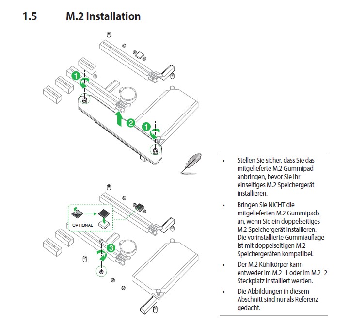

Sinede schrieb:die ssd m.2 ist dick und hat nen eigenen kühler
Den Kühler des Motherboard weglassen.
Sinede schrieb:und die Schrauben kommen nicht ans Loch ran
Dem Motherboard liegen Abstandshalter bei, die montiert werden müssen.
Ab 1:25 Minuten
YouTube
Ich bin damit einverstanden, dass YouTube-Embeds geladen werden. Dabei können personenbezogene Daten an YouTube übermittelt werden. Mehr dazu in der Datenschutzerklärung.
Sinede schrieb:was kann ich den tun um es irgendwie doch hinzubekommen
Siehe Screenshot des Handbuchs im Beitrag #10.

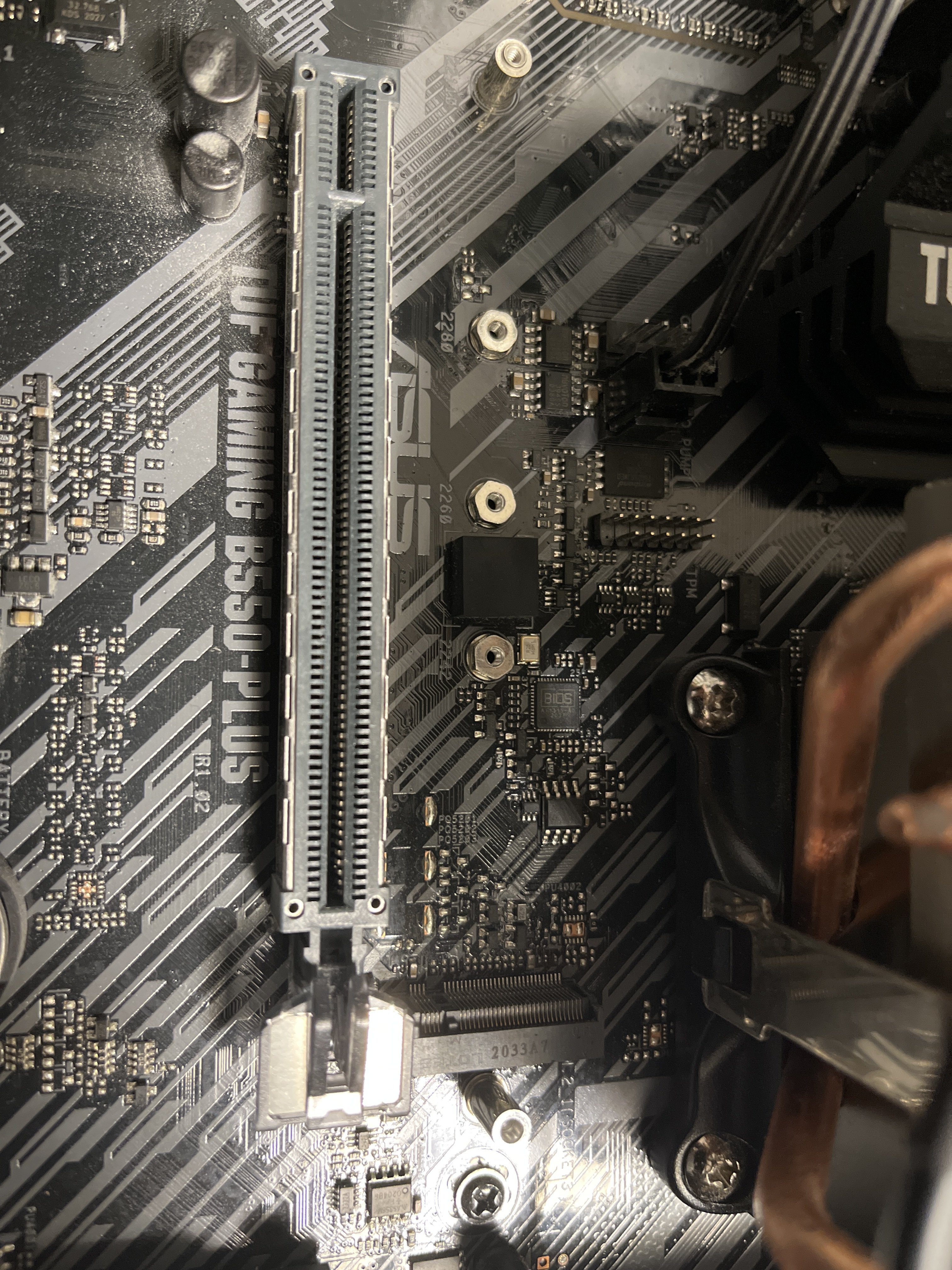

Die Corsair MP600 Pro XT ist auch auf der Rückseite etwas dicker wie eine doppelseitig bestückte, gut möglich,, dass der "Gummipuffer" am Ende* auch weg muss (hat sowieso keine Funktion wenn SSDs mit eigenem Kühler verbaut werden).
*wenn die restliche Montage stimmt (was lt. dem Bild derzeit nicht der Fall ist)
- Aug. 2004
- 26.053
Das war ne Information die am Anfang vielleicht mal erwähnenswert gewesen wäre.Sinede schrieb:Hab’s nicht mehr habe es so bekommen wie es ist da ein Kollege es gemacht hat und er mit Sicherheit es nicht mehr hat
Sowas wirft man nicht weg. Besorg dir das bei dem Kollegen der die Möhre zusammen gebaut hat oder einfach woanders. Ohne die Schraube geht es nicht.
