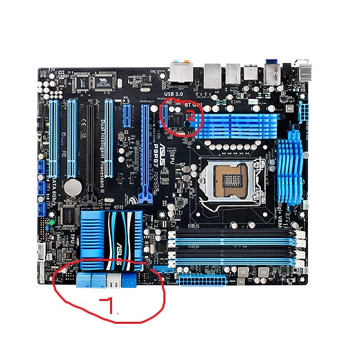

wenn du ein asus P8P67 board hast, dann hat dein board INTERN graue, blaue und dunkelblaue SATA-anschlüsse drauf, die gwinkelt sind (unten die grauen, blauen und dunkelblauen anschlüsse (auf dem bild Nr.1)) wenn du aber den schwarzen in der mitte des boards (auf dem bild Nr.2) genommen hast, dann ist das falsch, denn der ist nur für raid). schau mal auf das bild hier:

naja, letztendlich sind seine infos zur hardware etwas sehr dürftig und ich hoffe nur, er kann es umsetzen was man ihm hier rät. ich habe das P8P67 deluxe und seins wird genau so aussehen (siehe bild). ich frag mich nur wo er die ssd dran gehängt hat. geht ja nur intern aber am schwarzen raid, denn extern kann ich mir nicht unbedingt vorstellen, denn das dürfte windows für ne install des systems nicht erkennen 8meines wissens)... aber warten wir mal ab was er noch schreibt..

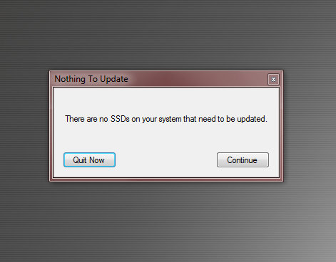

Daß bei dem Firmware-Updatetool die Meldung " There are no SSDs on your System that need to be updated " kommt,ist erst mal kein Problem.Das kommt bei meinem Desktop-PC und bei meinem Notebook auch,ganz einfach deswegen,weil die aktuelle Firmware bereits drauf ist.
Die Info kommt ja früh.
Post 38 !
habe version 0002
Post 38 !
